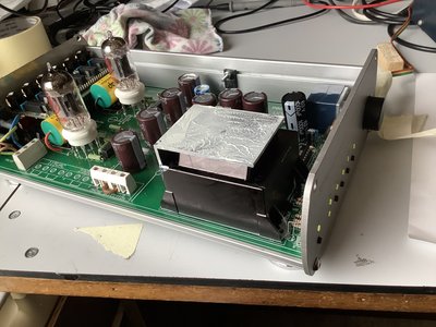

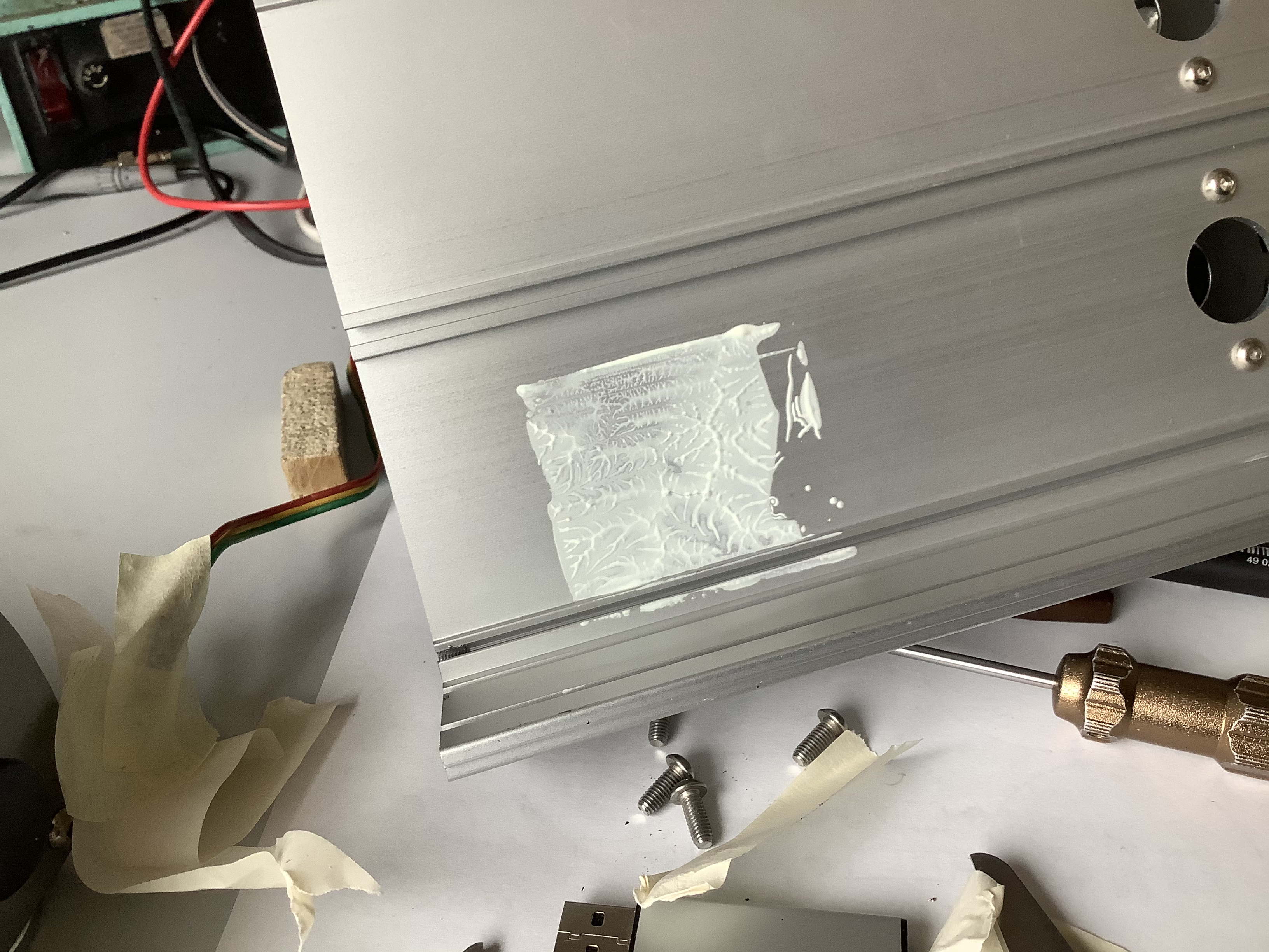

Ik merkte dat het deksel van het kastje niet dicht kon doordat de sensor op de trafo te dik was
3 mm alum plaatje Te dik
Vond een stukje hoek lijn 2 mm nog steeds te dik maar een heel klein beetje
Wr zit wat vering in de print door het aan te drukken kon ik de schroefdraad zien
Nu is de kast een groot koelblok voor het trafootje hoop dat het werkt
Nou meer kan ik niet doen
Potmeter knop loopt op het einde beetje aan
Maar dat boeit me niet
Re: Velleman 8020
Denk dat het opgelost is
Bovenop waar de trafo is is 37.9 en aande andere kant op zij 34.9
Dus het voert wel degelijk warmte af nou hopen dat het genoeg is in combinatie modificaties welke we eerder hebben gedaan
Zet er vanavond een streep onder

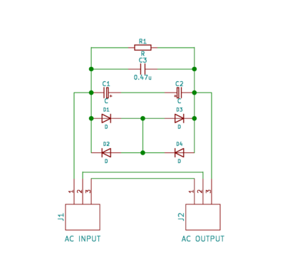

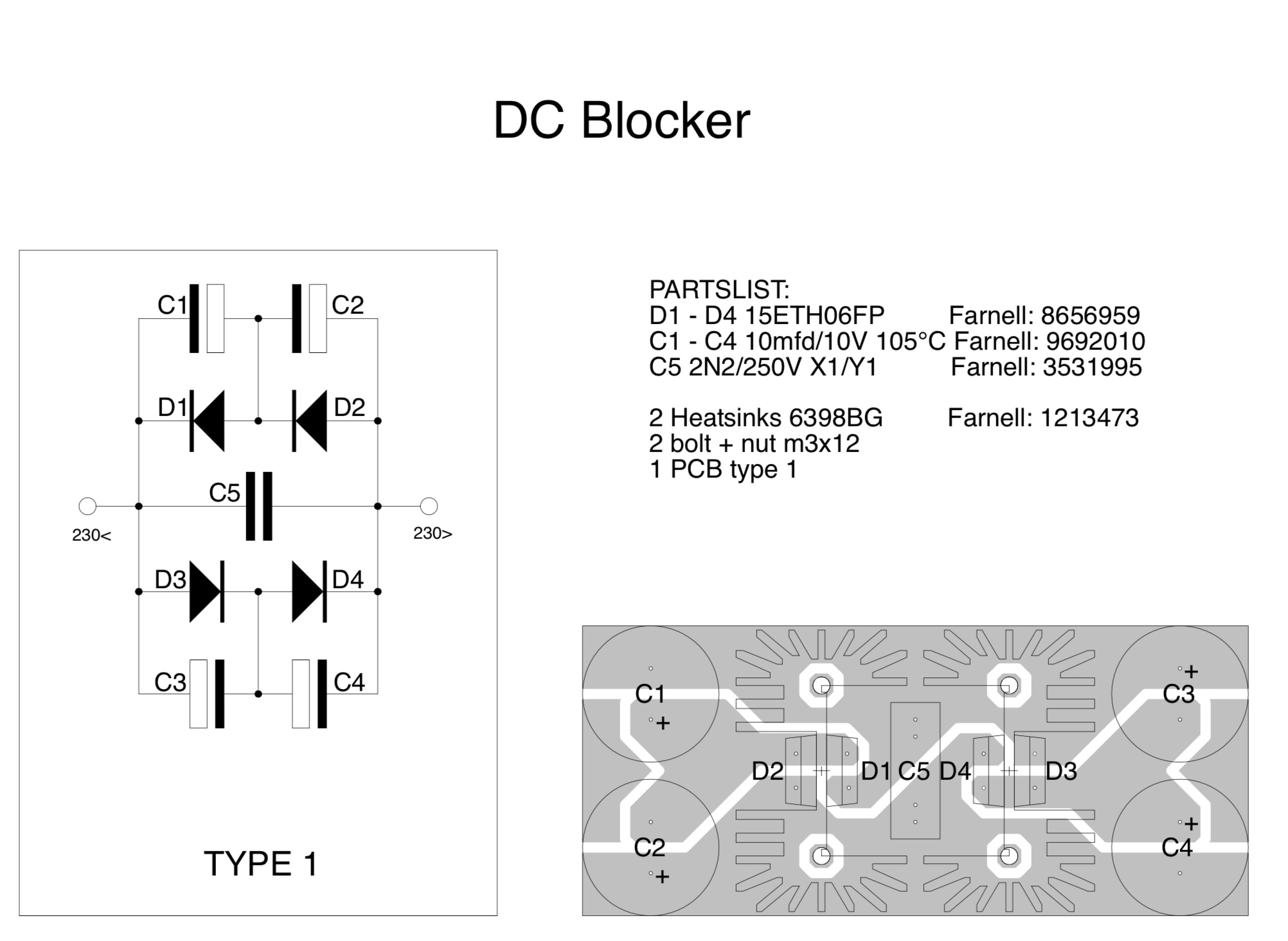

DC blocker heet zo'n ding.. of het jouw probleem verhelpt weet ik niet.. als je DC je netspanning meet zou je in principe 0Vdc moeten meten.. als door het scheef trekken door een andere belasting daar een paar volt staat wordt de trafo ook onbelast beduidend warmer. (bromt ook meer)..
Even mijn archief ingedoken:
DC-Blocker.pdf
(16.54 KiB) 34 keer gedownload
Kees

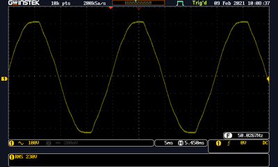

Feit is natuurlijk dat ik hier een behoorlijk plat stuk op de top van de sinus heb staan
Dat kan bij jou minder vervormd geweest zijn :think:

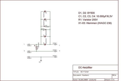

Die bovenste twee zijn van mij.. die onderste twee ken ik niet.. Zo teken ik ook niet, dus dat is makkelijk te herkennen..
Kees
Re: Velleman 8020
Kees
Oh Waar staat het schema van je Kees , ik zoek eerst zelf nog wel in je Topic
Je schema stond in dat pdf das waar ook
DC blocker Kees
DC blocker Kees

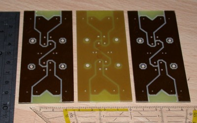

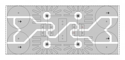

Ik heb dat ding van Kees bijna klaar gewoon even om te testen Anne
Zoek nog effe een snoer met apparaten stekker
Dat heb ik vast wel hier of daar

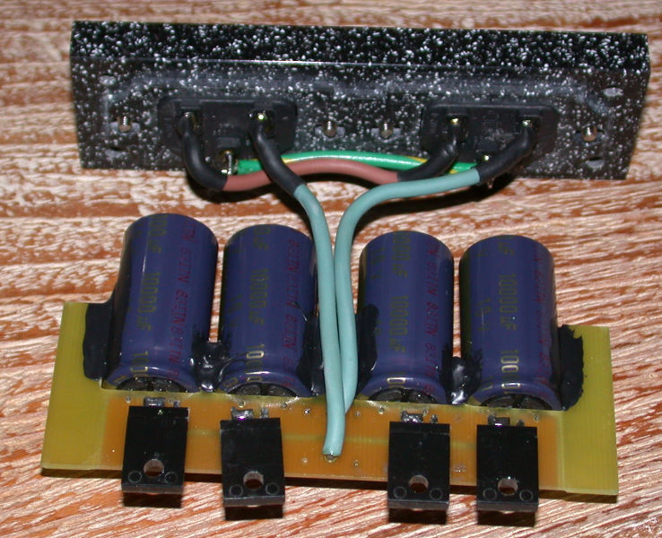

:shock: Dat zijn kleine elco's. 10000 uf/10V is meestal wat forser..
Met kleine elco's krijg je keurig nuldoorgangen te zien.. of het dan het beoogde effect heeft???
Kijk eens op een paar van die oude moederborden. Of oude computervoedingen. vaak zie je daar wel een paar dikke jongens op zitten.. ik heb er nog een stuk of wat van 8200u /10V van zo'n bord getrokken..
Kees

Och verhip MF en geen uF
Nou ja zeg misschien heb ik ze wel anders 2x 4700 uF
Re: Velleman 8020
Nou ik heb 10 Volt 15 000 uF Anne Die DC blokker werkt dat ook met 15 000 in plaats van 10 000 ?

Bericht door VintageHarry »
Er staan twee heatsinks op de onderdelenlijst bij het schema, maar de noodzaak daarvoor zal wellicht afhankelijk van de belasting zijn?
audiomanics
Berichten: 4575
Locatie: Appelscha
Re: Velleman 8020
Bericht door audiomanics »
Ja.. Maar dat merk je snel genoeg... Het ontwerp zou makkelijk 10A moeten kunnen hebben..
Kees

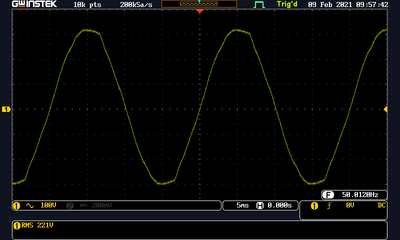

Anne had mij ook nog wat gevragd namelijk om aan het lichtbnet te meten
daar heb ik even over nagedacht en voor alle zekerheid de scoop op de scheidingstrafo aan gesloten
foto 16 is de 221 uit het licht net hier
wat uit vergroot
de scoop weer van de regel en scheidingstrafo afgehaald en direct op het licht net aangesloten
dit is dus weer de 230 volt welke ik op de Velleman heb gezet
Overigens mijn scoop geeft zelf aan dat er geen DC offset is dat daar gelaten

Re: Velleman 8020
Is geen mooie sinus uit het stopkontakt.En met een trafo ertussen ook niet.
En geen gelijkspanning, was ook niet te verwachten.
Hoe dan ook, kan geen kwaad voor het trafotje.
