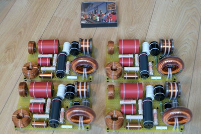

Zo, twee paar budget crossovers gereed. Van het weekend meten en testen en dan kunnen ze verstuurd worden :D

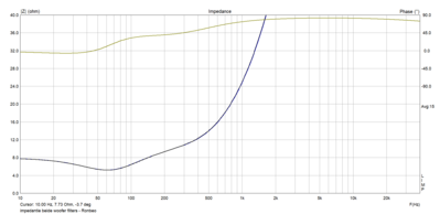

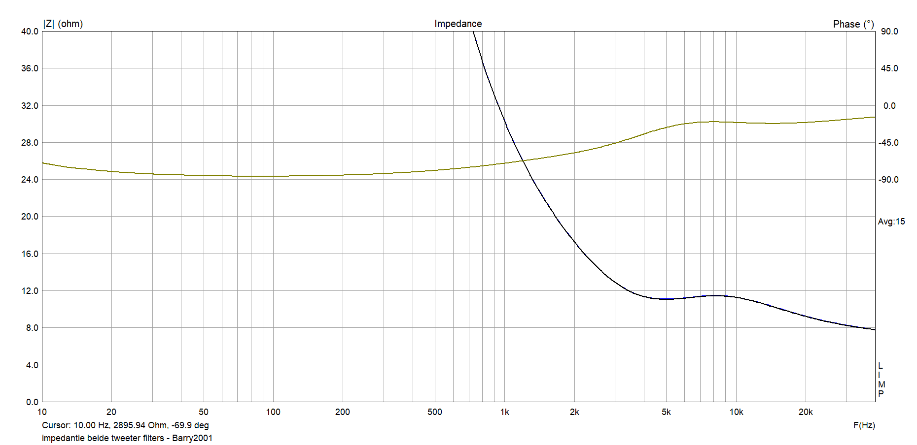

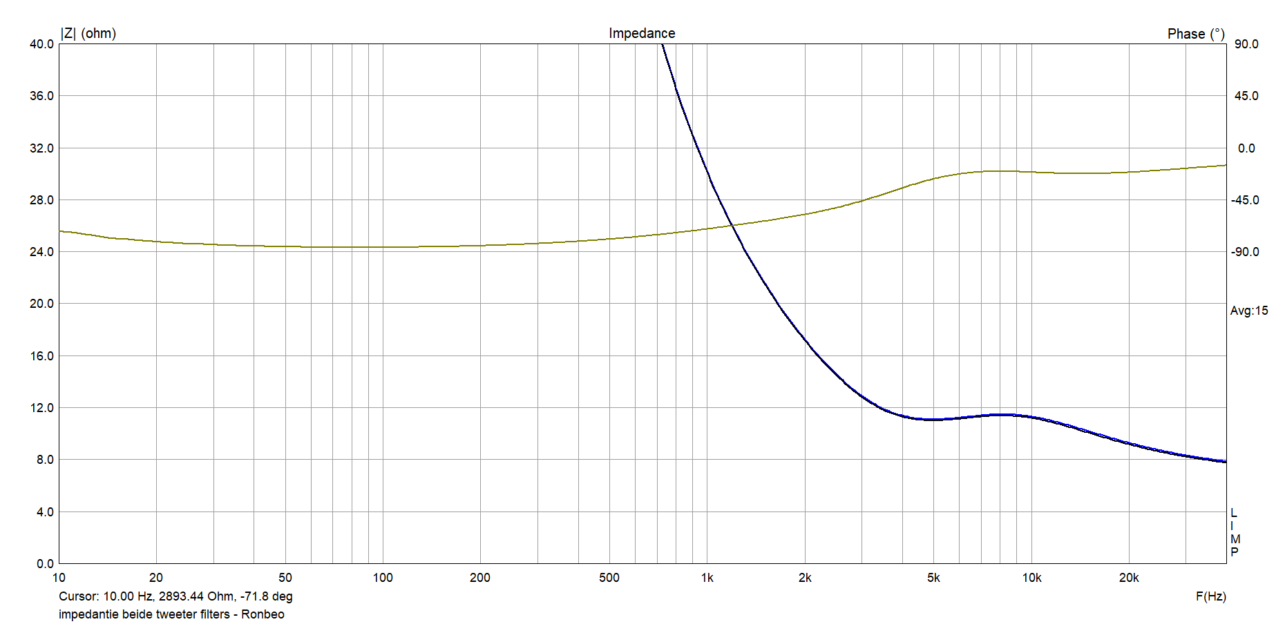

In de bijlage de metingen van de "full options" filters voor Ronbeo.
In de metingen van beide woofer filters en de metingen van beide tweeter filters zijn telkens twee curves te zien. Deze liggen over elkaar wat duidt op een zeer nauwe matching tussen beide kanalen / filters. De metingen zijn gedaan met vaste weerstanden i.p.v. echte drivers in de luidsprekerbehuizing. De uiteindelijke impedantie van de complete luidsprekers zal dus ietsjes anders zijn. Deze metingen zijn daarom uitsluitend bedoeld voor het matchen van de filters en ter controle opdat alles naar behoren functioneert.
Berichten: 33825
Re: Calpamos
dat ligt echt super mooi op elkaar zeg (ook een voordeel van de "sjieke" filter componenten, veel kleinere toleranties)

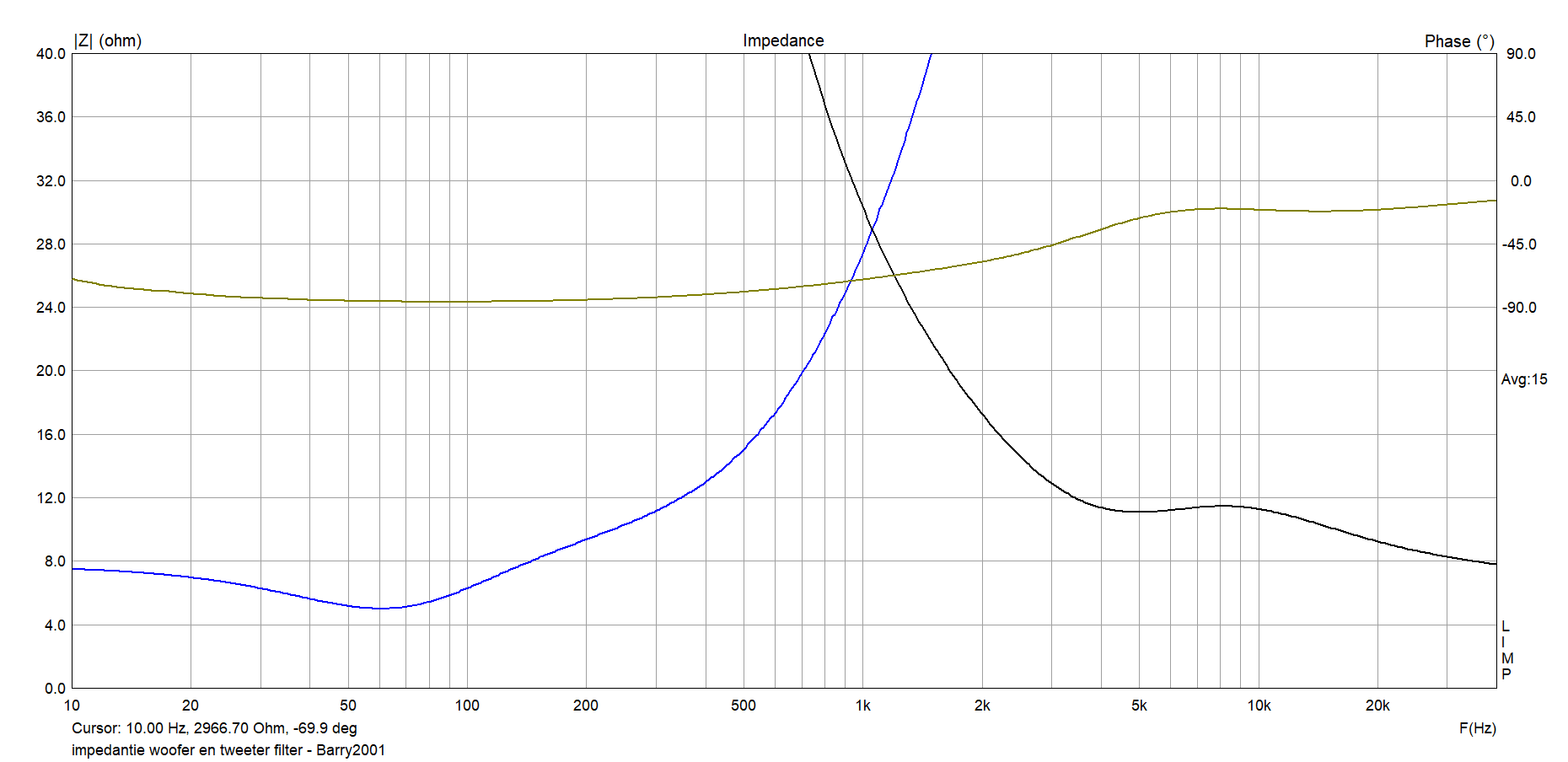

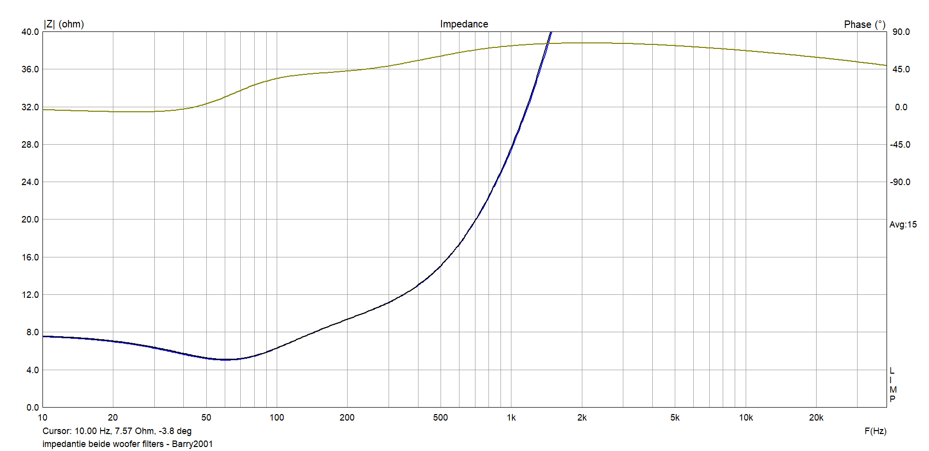

En hier de controle metingen van de Calpamos Budget filters voor Barry2001.

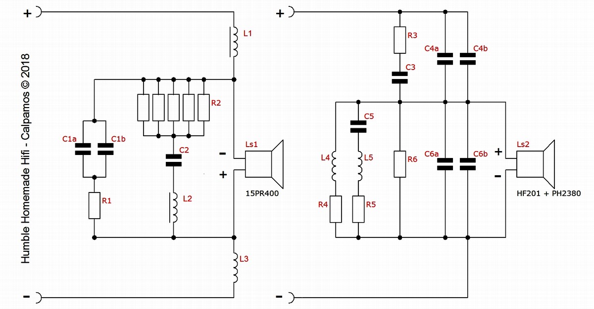

Zie ik daar vooraan op de foto een Cornell bypass condensator?
Zo ja; heb je die enkel voor het hoog gebruikt?
Geenius
Berichten: 1810
Re: Calpamos
Bericht door Geenius »
Het zijn de 940C / 0,01uF / 3000VDC. In het schema gaat het om de condensatoren C4b en C6b:

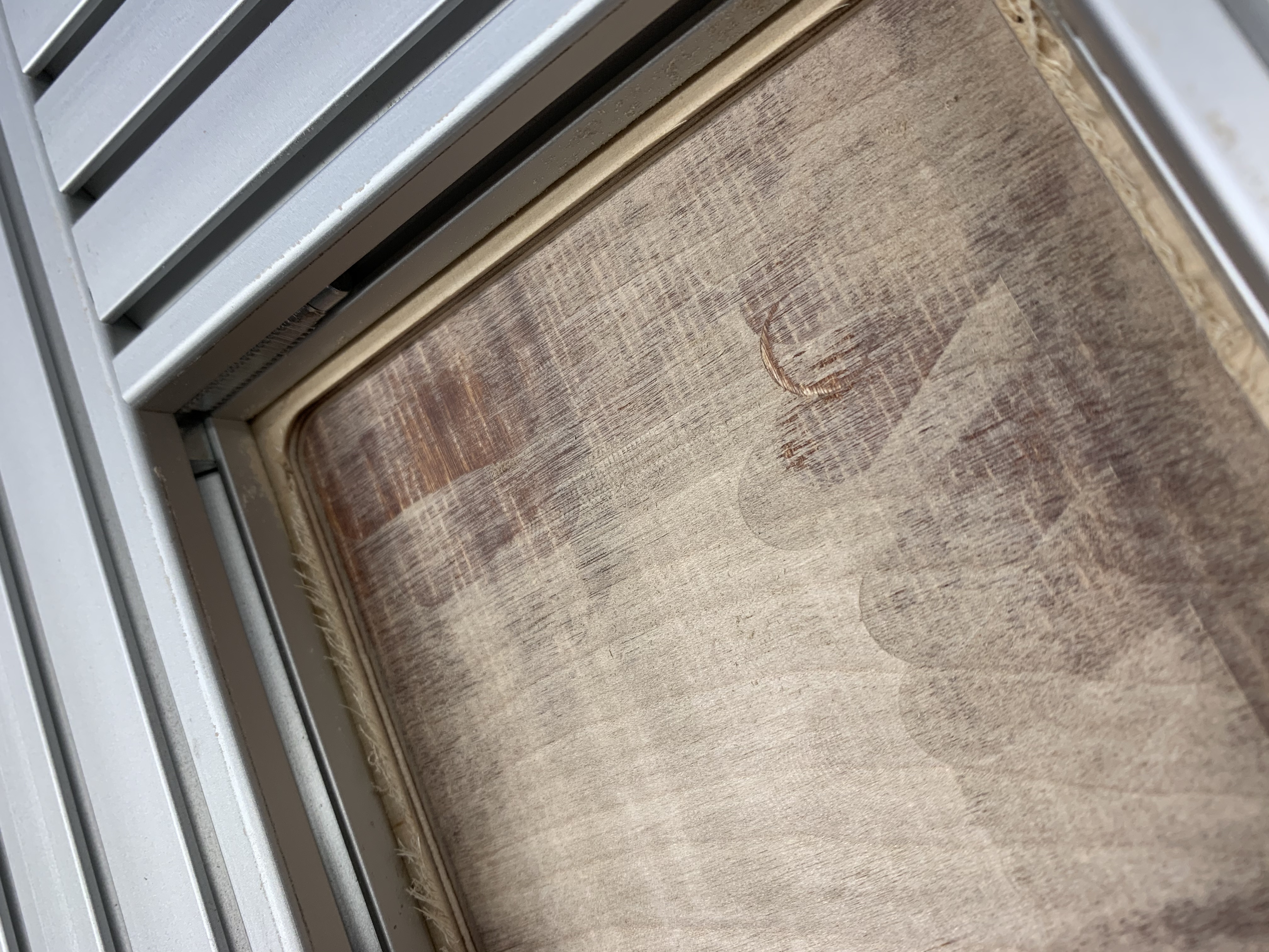

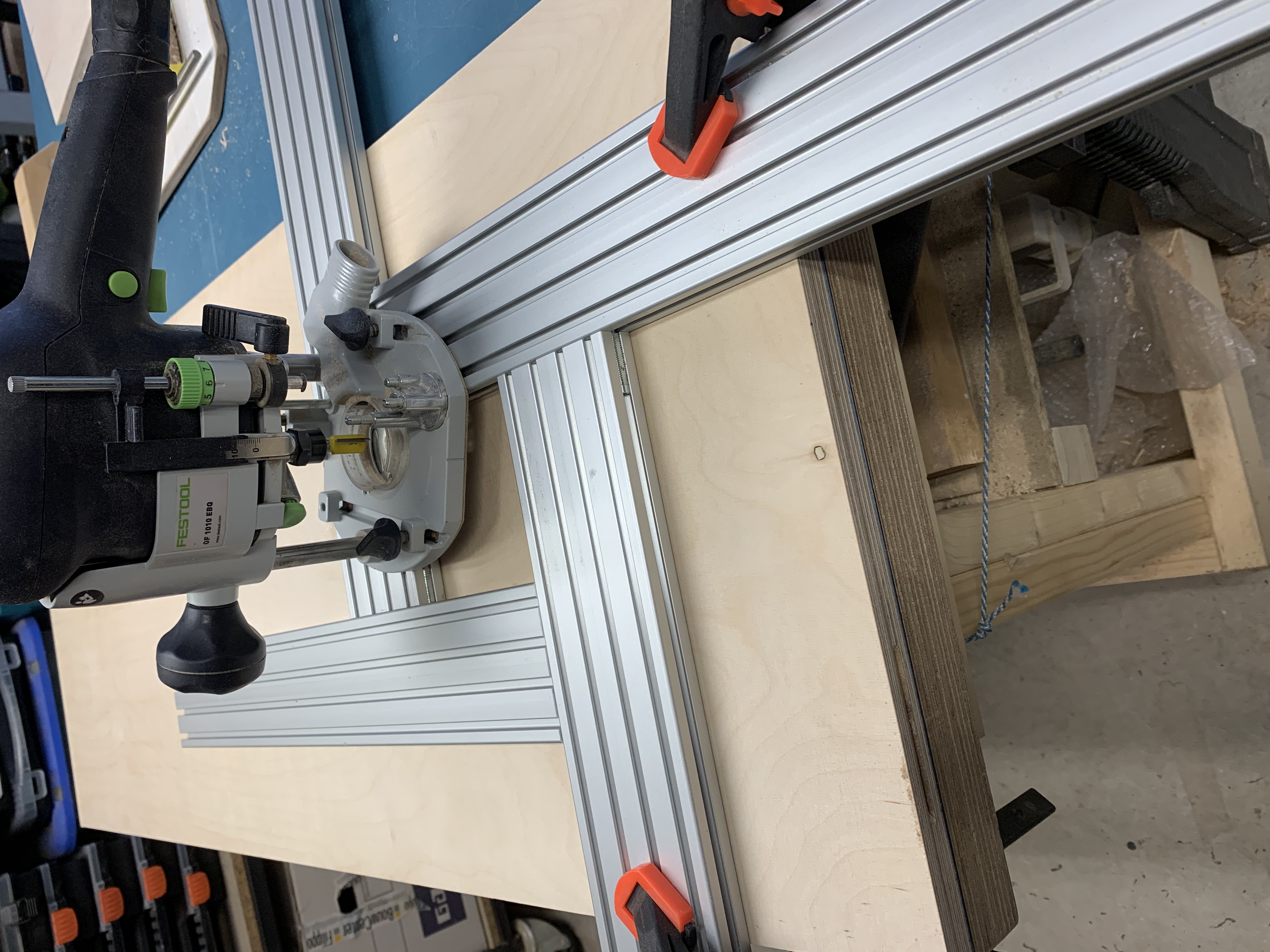

Door andere verplichtingen heeft het even stil gelegen maar ben weer verder gegaan:
Vandaag alle panelen 'gelamellood' en de kasten voor de zekerheid even in elkaar gezet. Het formaat valt mij nog mee.
Deze week ook de profielen om een freesmal te maken binnengekregen om de terminal gedeeltelijk te verzinken.
Gaten voor de speaker, hoorn en baspoorten erin gefreesd.
