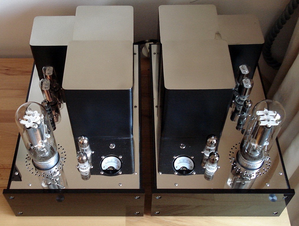

Alleen in plaats van die mA meter een potmeter knop
Mijn frontplaat plaat wordt mooier afgewerkt
Bij de tweede staat er ook DC100mA op !OpaBert schreef:Alleen het bovenste metertje was 100 mA de twee eronder heeft helemaal geen aanduiding Daar heb ik je ergens onbedoeld misleid
Dwz niks binnen de lus, draden naar de meter in elkaar draaien bijv. AnneDie lange draden 2x20 cm van Kathode weerstand naar de meter en terug aan de kathode aansluiting op de Buisvoet
Kan dat nog problemen geven![]()
Een beetje draad meer of minder is niet zo erg, zolang er niks kruist."
Dankjewel Anne dus voor de zekerheid twisten als gloei stroom aansluit dradenAh!buis schreef:Bij de tweede staat er ook DC100mA op !OpaBert schreef:Alleen het bovenste metertje was 100 mA de twee eronder heeft helemaal geen aanduiding Daar heb ik je ergens onbedoeld misleidDwz niks binnen de lus, draden naar de meter in elkaar draaien bijv. AnneDie lange draden 2x20 cm van Kathode weerstand naar de meter en terug aan de kathode aansluiting op de Buisvoet
Denk ik ook niet Robert ik heb gebruikte buizen oa 2 van jou EH KT88 in mn PM bill en 2 JJ KT88RobertD schreef:Eigenlijk heeft Democles gewoon gelijk: als je een biasautomaat gebruikt heb je die meters niet nodig. Slijtende buizen worden door de automaat juist bijgeregeld. Ik draai al 8 jaar met een EL84 PP versterker met stroombronnen in de kathode van de eindpitten. Nog nooit getwijfeld aan de instelling.
En echt: een mA afwijking ga je echt niet horen hoor.

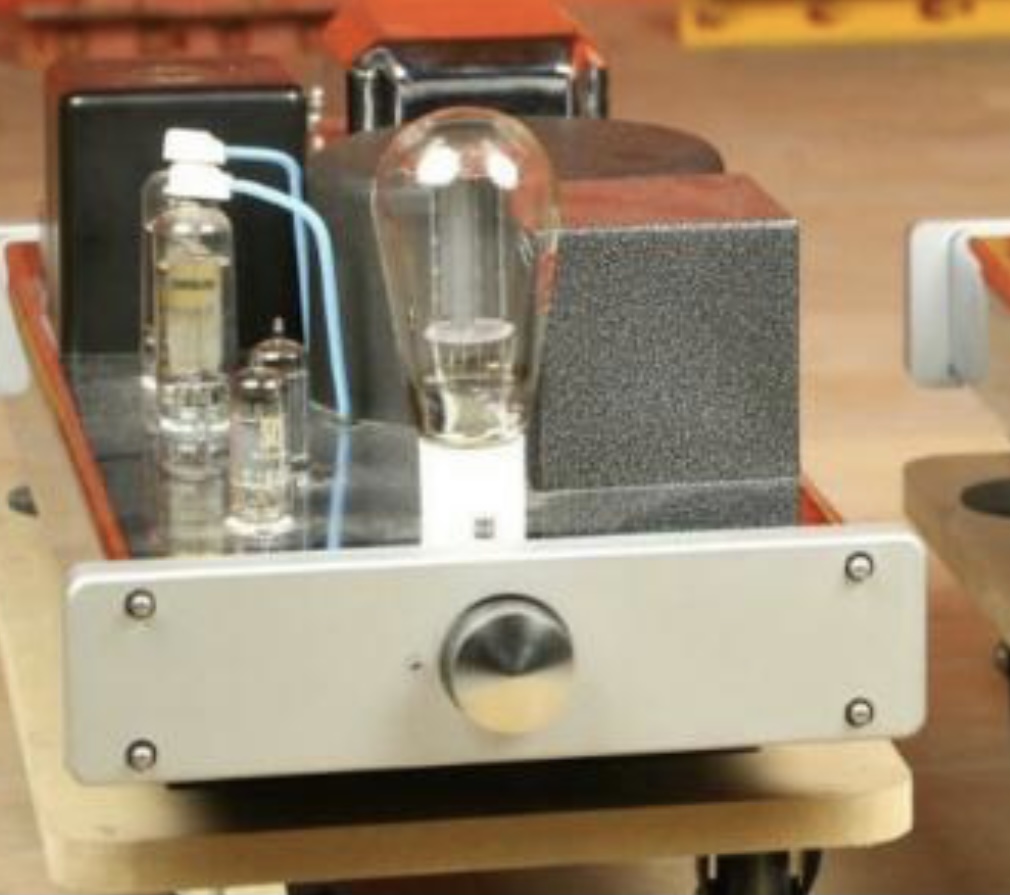

Maar nog geen creatieve input tussen mn orenpeterl schreef:Ik denk 1 grote draaiknop met de potgaten en evt inbusboutjes(rvs of verchroomd).
En evt. nog wat ingegraveerd, je hebt de mogelijkheden.
Dan die knop uit het midden rechts en verdeeld over de ruimte tussen de knop en inbus en in hoogte in het midden Hi-End Audiopeterl schreef:OBaudio in mooie sierlijke letters

Front Blank alum,peterl schreef:Heb je dan nog geen ontwerp gemaakt hoe je het wil plaatsen Bert, of gaat het alleen om het front?
of zoiets? zwart gelakt front?

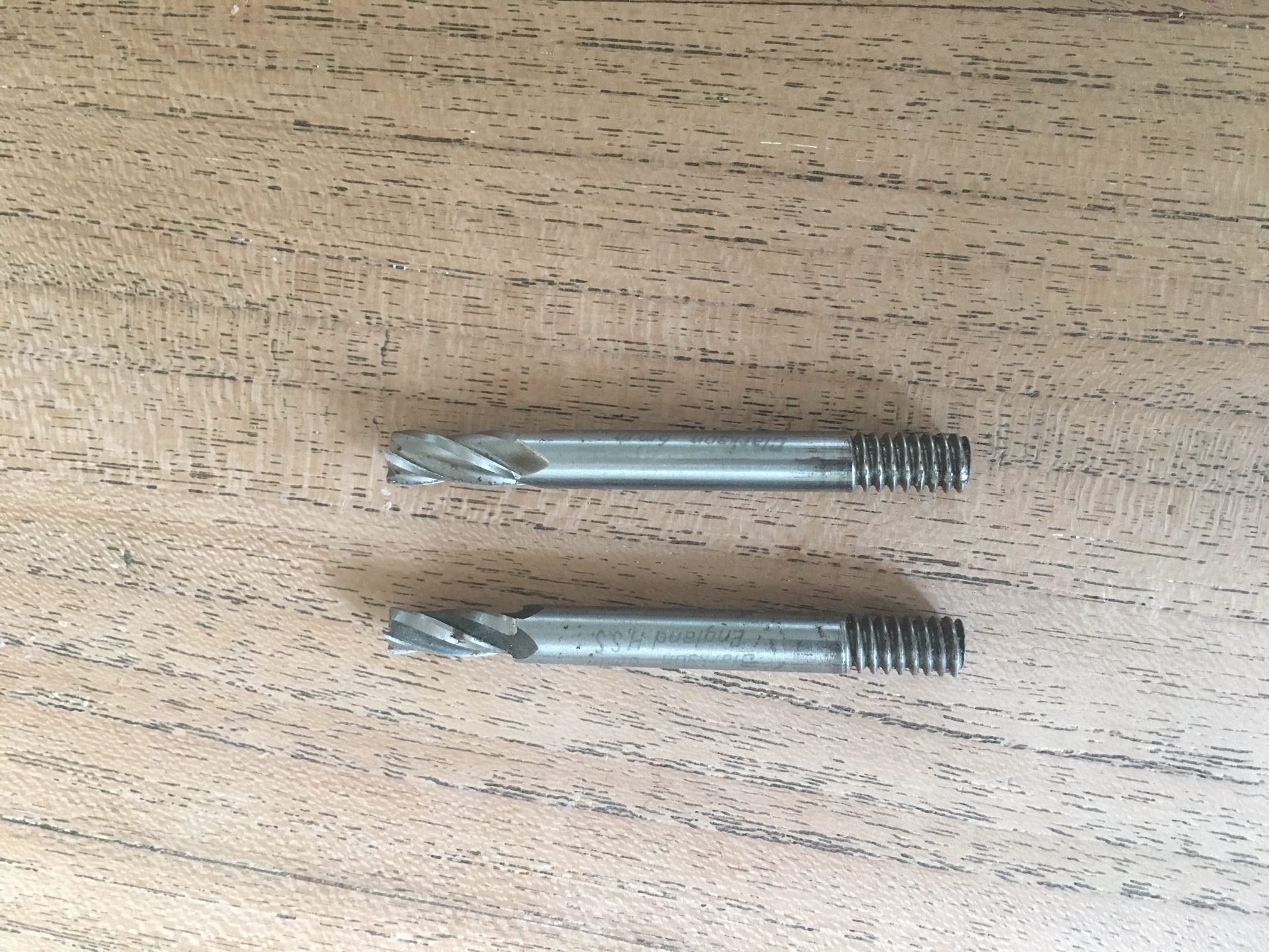

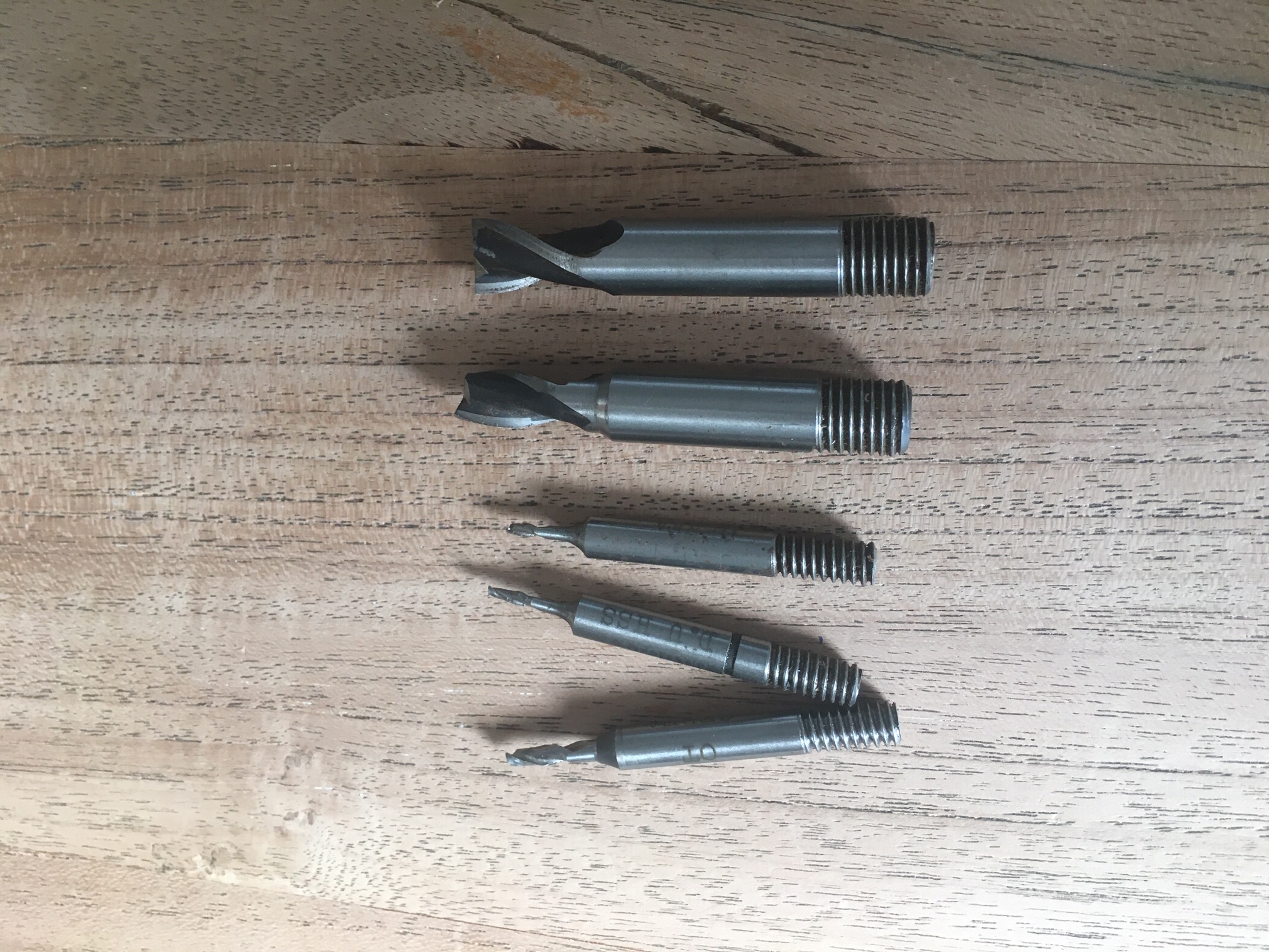

De vorm wat ik kan frezen wordt bepaald door de freesjespeterl schreef:Is het een idee om een cm van de rand een gleuf te frezen in de vorm van een rechthoek met mooie ronde kanten, evt. ook voor de buitenzijde.
Ik moet een hoogtoeren tal draaien 15000-25000 anders heb ik geen power genoeg een 1 snijder VHM kun je gratis hier krijgenpeterl schreef:Heb je die maat wel Bert?
Ik snap dat je machine een beperking heeft, de vraag is waar die ligt.
Ik heb nog 2,3,4,5,6,8,10 aan freesmaat liggen, kleintjes vinger, grote 4punts.
