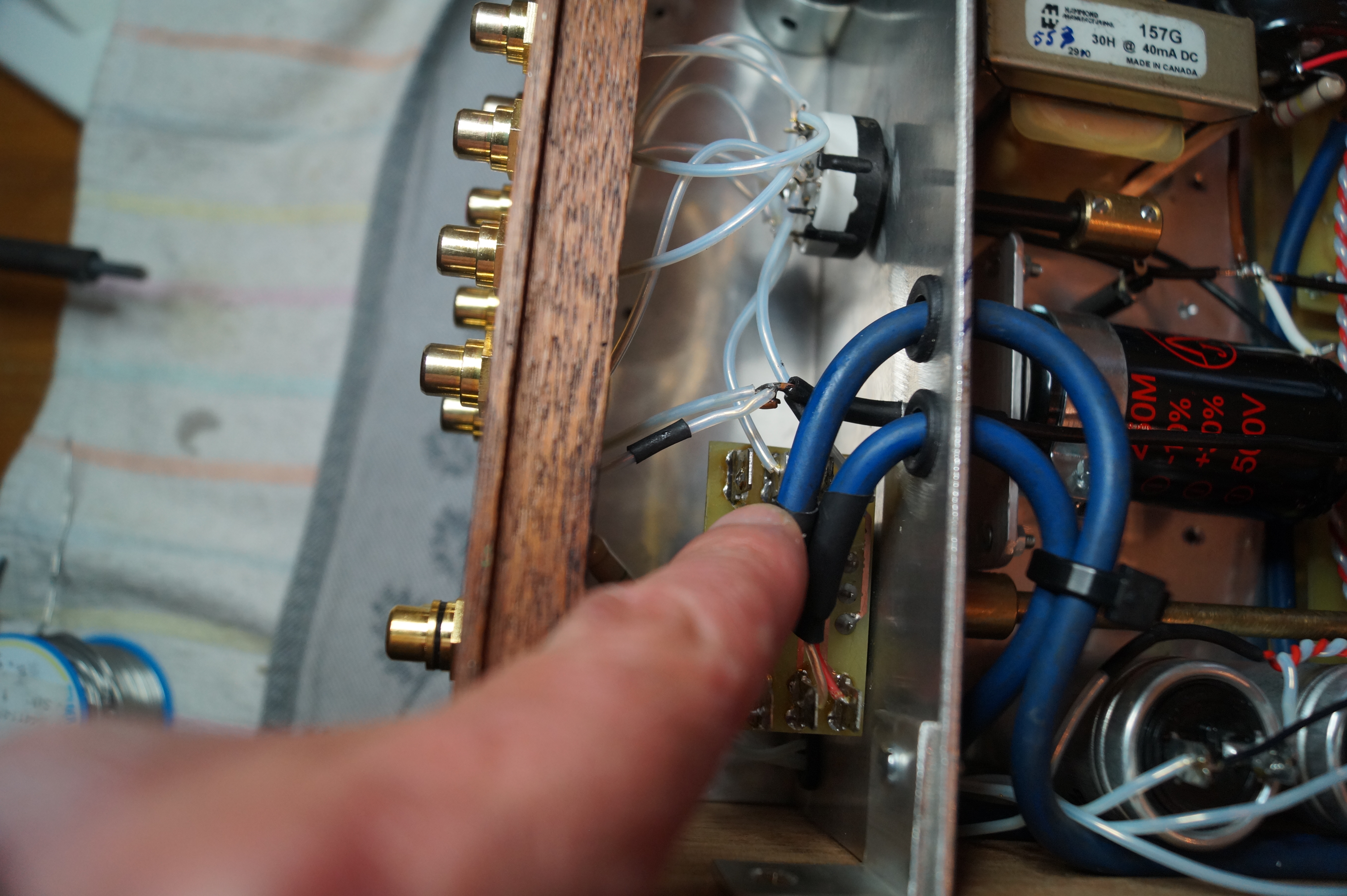

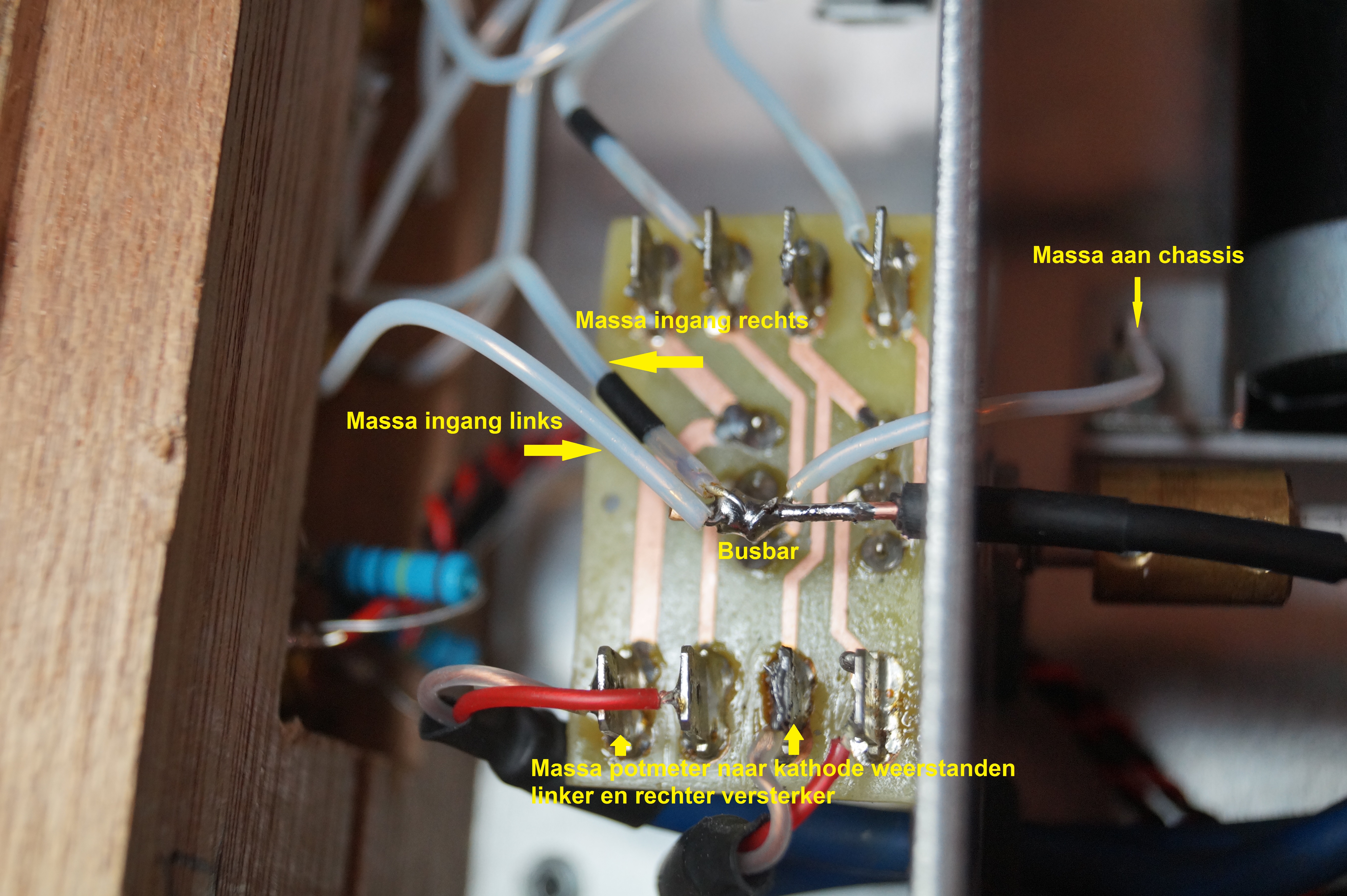

Zo doe ik het meestal ook Bert,maar kreeg het niet bromvrij daarom busaarde proberen.
De boel veranderd bij de ingang. Zat fout, zoals Barry al verteld .
GOED.
FOUT
Versterker in het rek gezet en spanning er op :hide:
DE BROM IS WEG!!!!!!!!!!!!!!!!!!!!!!!!!!!!!!!!!!!!
HET WERKT :rock:

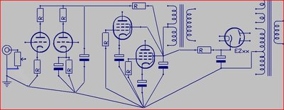

Re: Al weer een 6N23P voorversterker
Barry2001 schreef:
Over die plaatjes, zijn niet gelijk, bij het tweede plaatje ligt de - vd potmeter direkt aan de kast ipv bij het sterpunt, denk dat Demo dat bedoelt. Wat niet goed is.
Dat maakt niks uit, is een verbinding waar geen voedingsstroom doorgaat.We oppassen voor lussen, bijv potm naar kathodeweerstand, ingang ook en dan potm nog aan ingang.
Altijd beetje zoeken, brom zit vaak in een klein hoekje.
Is uiteindelijk toch gelukt lees ik net :D :goedzo:

Warom via een C ipv gewoon aan massa ?
Had ik gedaan omdat ik nog steeds last had van brom en om uit te sluiten dat het uit de gloeivoeding kwam.
Had de gloei min daarvoor zo aan aarde hangen,ga dat weer zo maken de C er weer tussenuit dus.
Weet nog niet waar ik die aan de busaarde ga hangen?
Zal nog proberen een 100 ohm weerstand te zetten tussen chassis en aarde aansluiting.
En de ingangsbedrading vervangen door getwist draad ,zonder geaarde mantel klinkt het meestal opener .
Maar ben blij dat de BRRRRRRRRRom weg is. :D

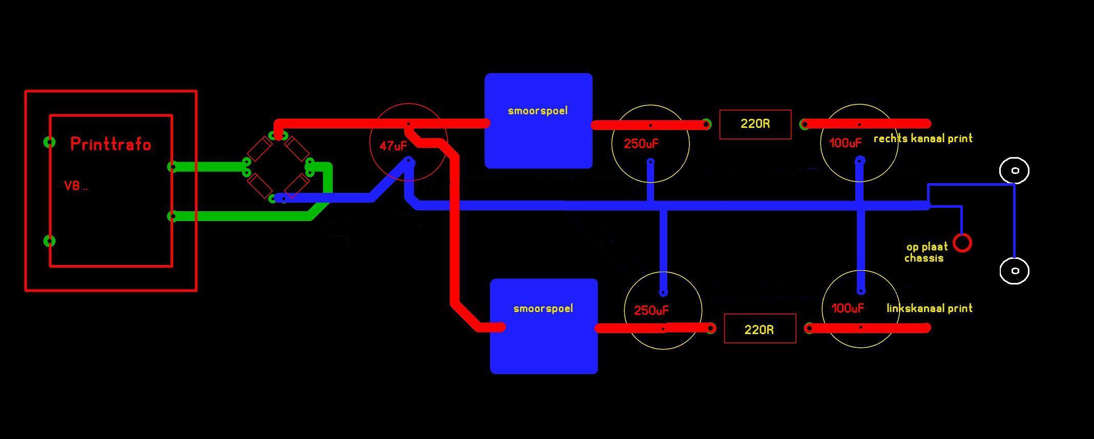

Maar voor ons aller begrip Om Anne zijn gedachten te volgen
Van rechts naar links hebben we een gelijkricht buis met 2 elcos gescheiden door een weerstand en daarna weer een weerstand met weer elco voor de ingangs dubbel triode
Die 3 elco,d zijn voor de voeding en moeten dus bij elkaar zitten met hun aarding aan de rechterkant bij de eerste Elco om te zorgen dat het niet als signaal Aardpunt gebruikt wordt :?: :?:
Als je de eerste C ook aan de C bij de gelijkrichter verbind zit de verbinding voeding-eindtrap in de signaal verbinding voor-eind versterker, niet heel erg maar kan soms tot meekoppeling en HF-oscillaties leiden.
De verbinding, zoals op tekening, gaat wel omdat aan de +kant een serieweerstand zit en is een weerstand in de voedingskring.Dat beperkt de voedingsstroom ook aan de massakant.
Ik ken wel dat moterboaten doordat er in voeding van de Voorversterker aan Eindversterker zat :-k
Dus die eventuele rimpel op de gnd is niet zo erg omdat er in +50- 100 k zit en die stroom is dus erg klein
En de opgewekte spanning idem :-k
Bedankt Anne

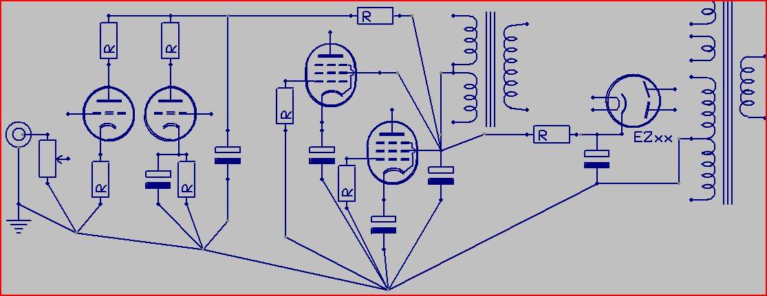

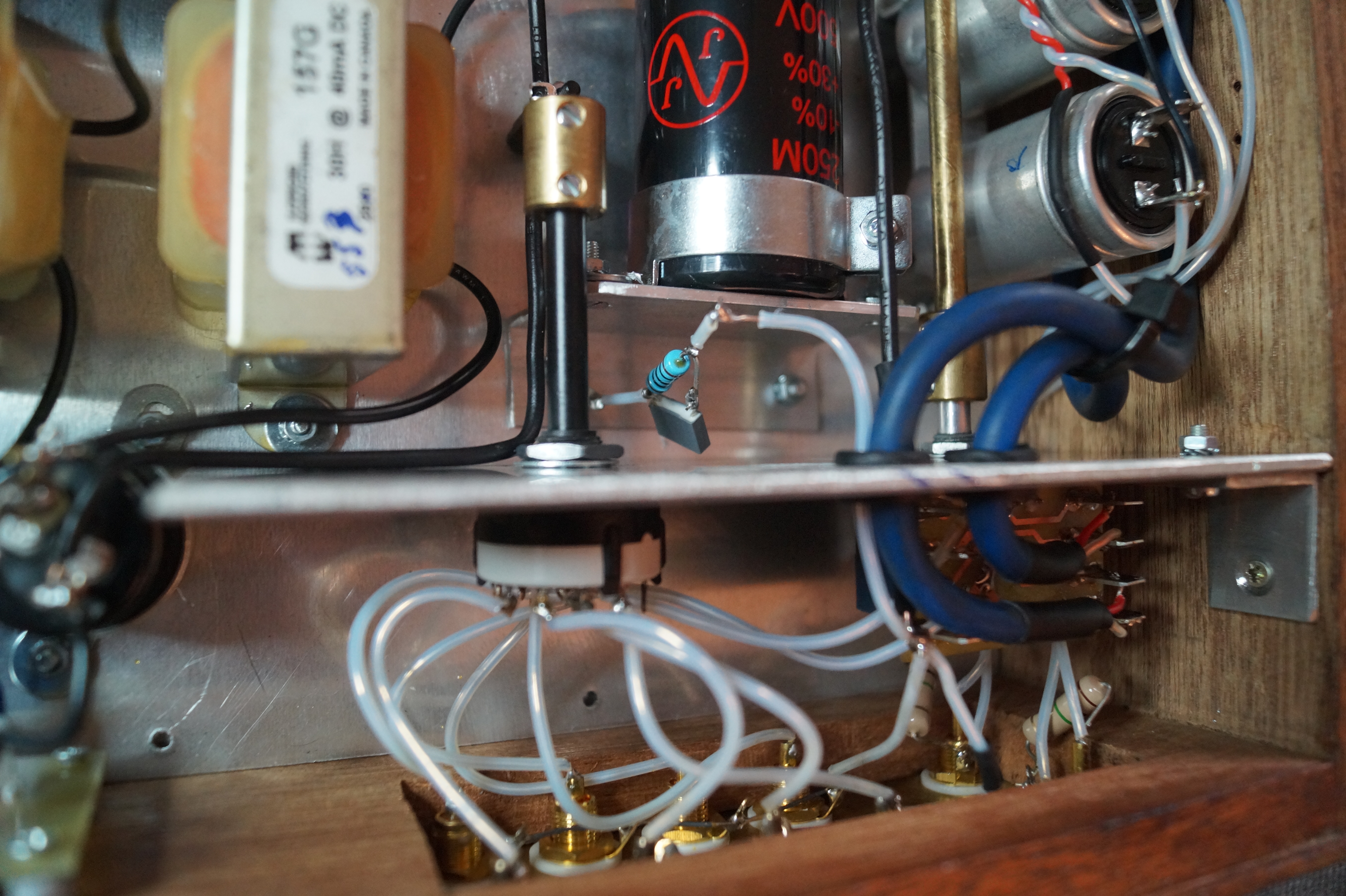

@ Bert,je hebt nu wel de foute tekening als voorbeeld genomen!!
Die gaf brom,deze niet.
Hier zit de min van de potmeter aan de eerste versterker trap.
Laatst gewijzigd door democles op zo 06 okt 2019, 22:13, 1 keer totaal gewijzigd.

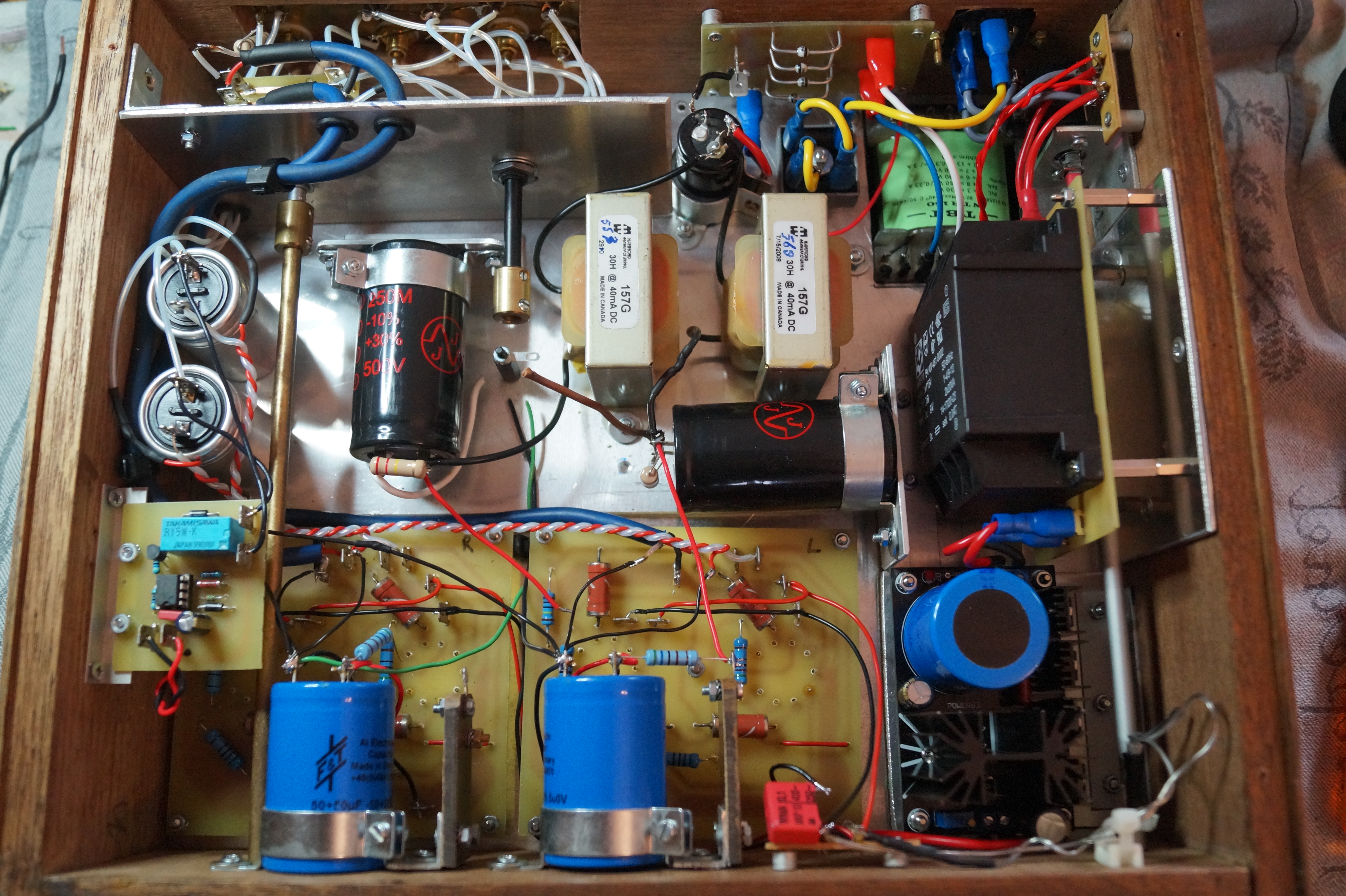

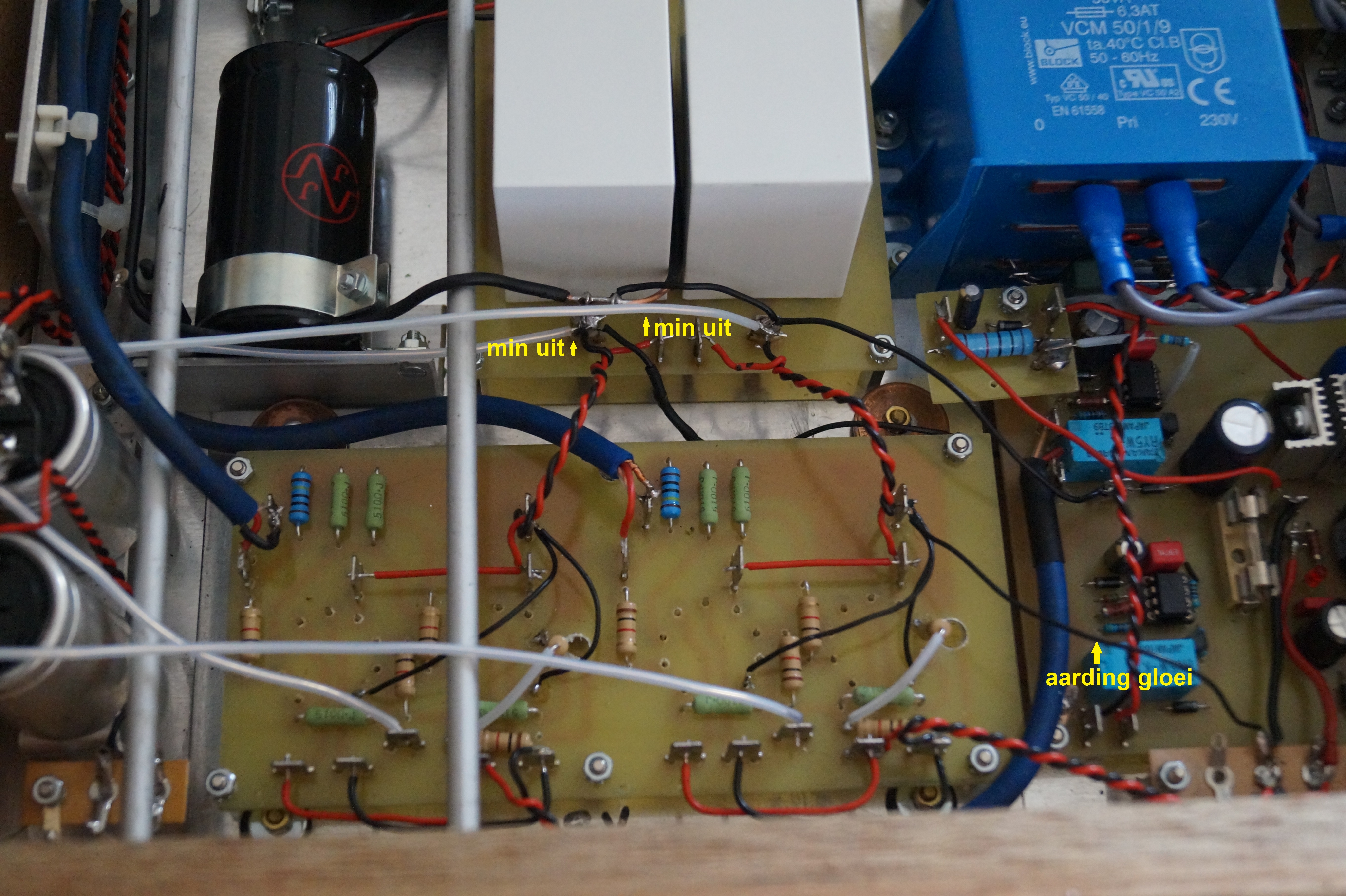

Oke, de aarding naar het chassis bij de ingangen gaat nu via een 100 ohm weerstand.
Dat scheelt in de weergave,vooral het hoog knapt er door op. 8)
De C bij de gloei min er uit gehaald en de min rechtstreeks verbonden aan massa.
Nu zit ik nog met een laatste vraag.
Wat is de beste plaats om de min van de uitgangen te bevestigen?
Ze zitten nu direct aan de min van de laatste condensatoren in de voeding.
Of is het beter ze op de print te bevestigen bij de kathode weerstanden,of rechtstreeks aan de busbar?
Je kunt het net niet zien op de foto.
En de weerstand helpt rotzooi vanuit het chassis tegenhouden.
Ja lach maar, maar het is een verbetering. :lol:

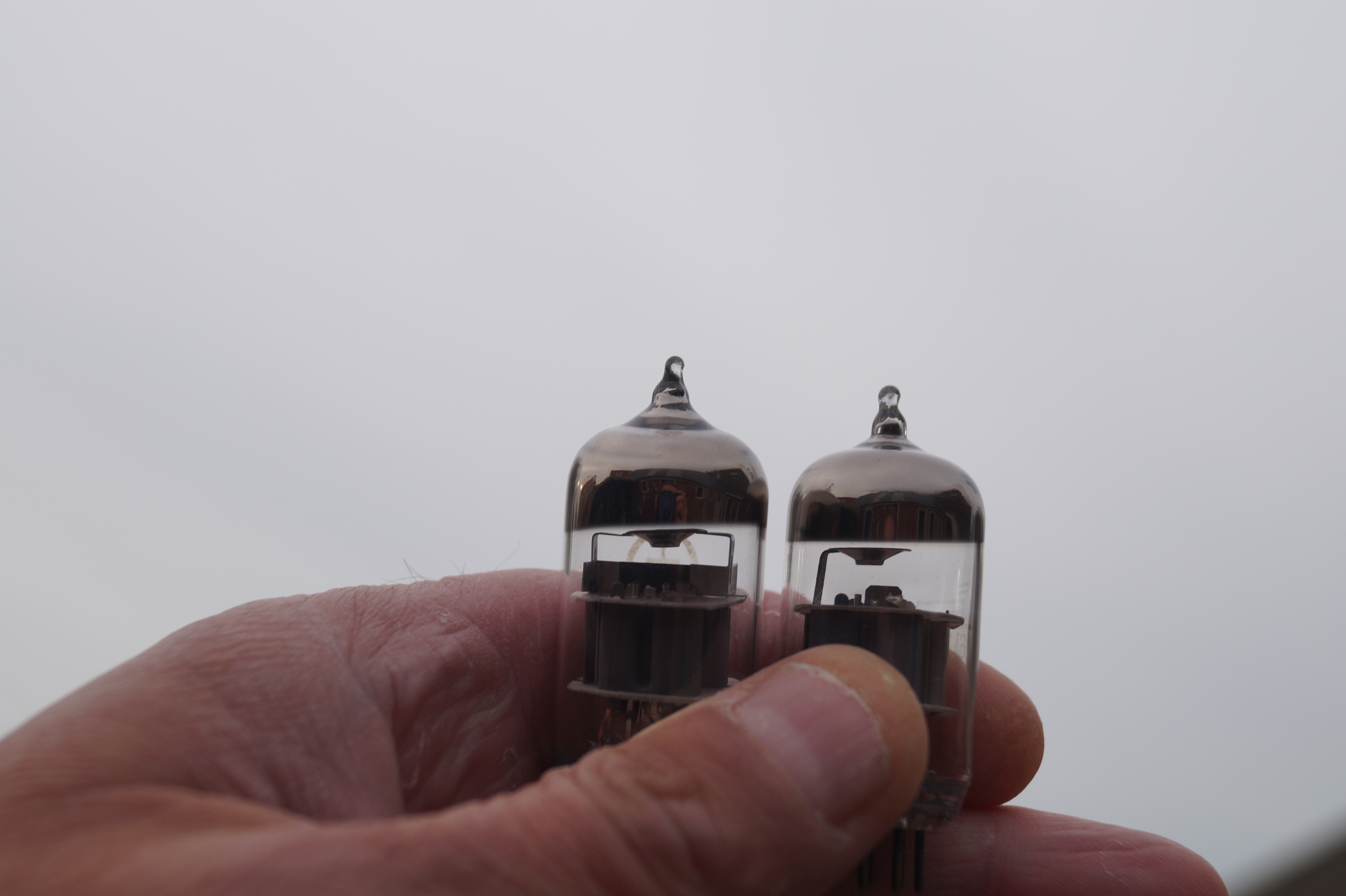

Zit nu te luisteren naar 6N23P buizen van de Reflector fabriek i.p.v. Voskhod buizen.
Klinken helderder maar minder vol.
Moest wel even zoeken in mijn voorraad er bleken er een paar te microfonisch of ze sisten me te veel, er zijn dus een paar in de GFT beland,ook een manier om je voorraad uit te dunnen :|
De buizen zijn makkelijk uit elkaar te houden,de Reflector buis heeft een getter wat aan beide kanten is bevestigd
Alhoewel ik ook 1 heb met Voshkod logo maar met Reflector getter zal wel fake zijn want ik kan niet vinden dat ze dat ook hadden :think:
Zit daar wel goed, die condensator zit ook in het audio uitgangs circuit.
Die weerstand voorkomt een aardlus via de randaarde. Om instraling van HF te voorkomen een Ctje parallel aan die weerstand, bijv 1n.
Och, als de buis doet wat ie moet, mag 't best nep zijn.
Met een tester kun je zien of eigenschappen kloppen met wat erop staat.

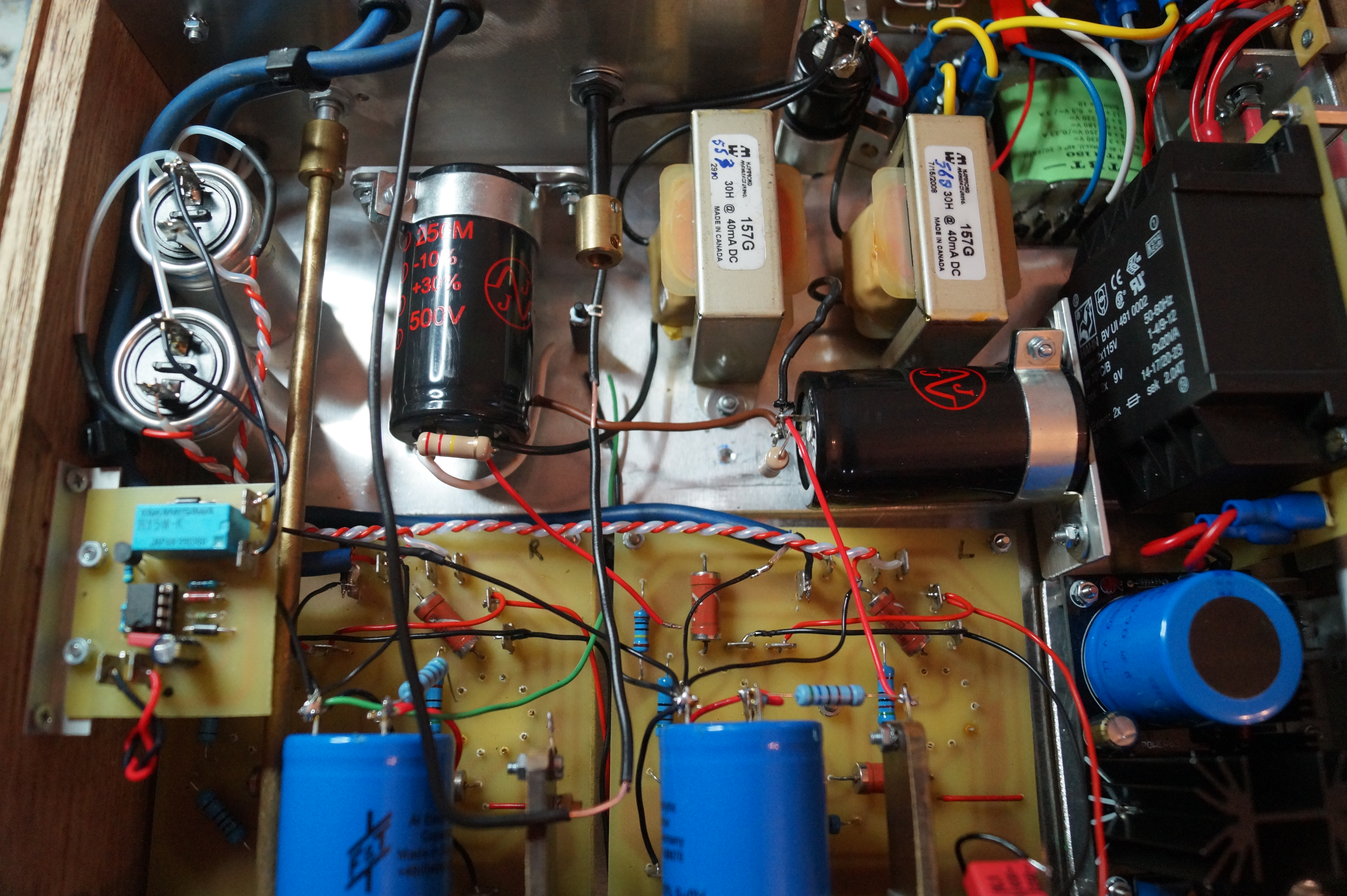

Berichten: 6144
Mooi dat je een stapje verder bent gekomen :goedzo:
Bij mijn tweede 6N23P voorversterker ster er uit en bus aarding er in,helaas heeft het hier niet veel geholpen.
Rechts is stil,was ook stil bij ster aarding,links nog een miniem brommetje niet storend,maar ik weet het :?
Buizen verwisselen hielp ook niet,het bleef op links.
Nu staat de linker print dichter bij de voedingen als de rechter,heb het idee dat er wat op gepikt wordt vanuit de gloeivoeding,vergt dus verder testen. :-s
Maar ik verbeeld me dat het geluid wel wat opgeknapt is met de bus aarding. :D

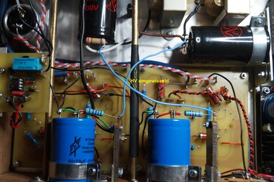

Jammer, maar zo heb je weer wat te doen :sure:
En het levert wel weer een stel mooie plaatjes op :D
Berichten: 6144
En dan gaat de zoektocht naar dat ene kleine brommonstertje verder :twisted: :lol:
Eerst maar even de HV voeding van beide kanalen omgewisseld,om te kijken of het via de HV bedrading etc. binnen komt.
Nee dus, het brommetje blijft op de linker uitgang.(op de foto rechter print) :think:
Ook te zien op de foto, dat ik de gloei bedrading getwist heb,gaat DC door, is dus eigenlijk niet nodig,maar om het uit te sluiten toch maar getwist.
Tja :think:
Omdat het rechter kanaal geen last heeft van brom en om uit te sluiten dat het ontwerp van het linker kanaal de oorzaak is een duplicaat gemaakt van het rechter kanaal printje.
Dit is voor mij makkelijker dan alle onderdeeltjes afzonderlijk aan de tand te voelen,doe ik daarna wel.............. :mrgreen:
Alleen de uitgang iets aangepast,de component opstelling is hetzelfde als het rechter kanaal.
