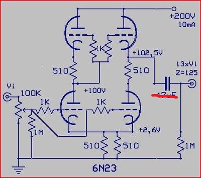

Gezien mijn laatste 6N23P voorversterker wel een succes was en ik nog wat spullen had liggen ,besloten een tweede te maken.
Schema van Anne,waar ik al wat jaren mee gespeeld heb in mijn setup.
Wat wil ik anders doen?
Een vertraging op de Hoogspanning inbouwen,uiteraard een MUTE schakeling en de voeding voorzien van wat grote MKP condensatoren,nog nooit zelf geprobeerd,we horen wel of het wat is :lol:
De opbouw zal ook iets anders worden,iets anders proberen......... :mrgreen:

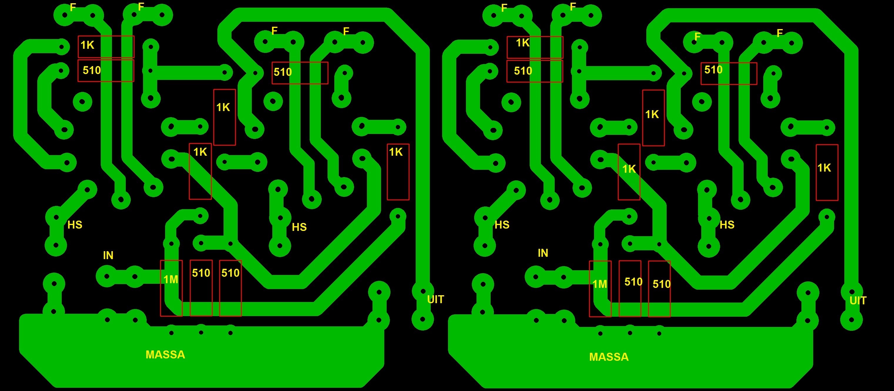

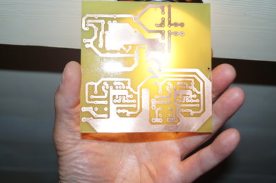

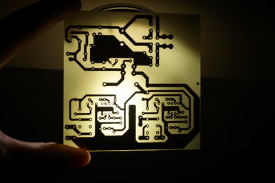

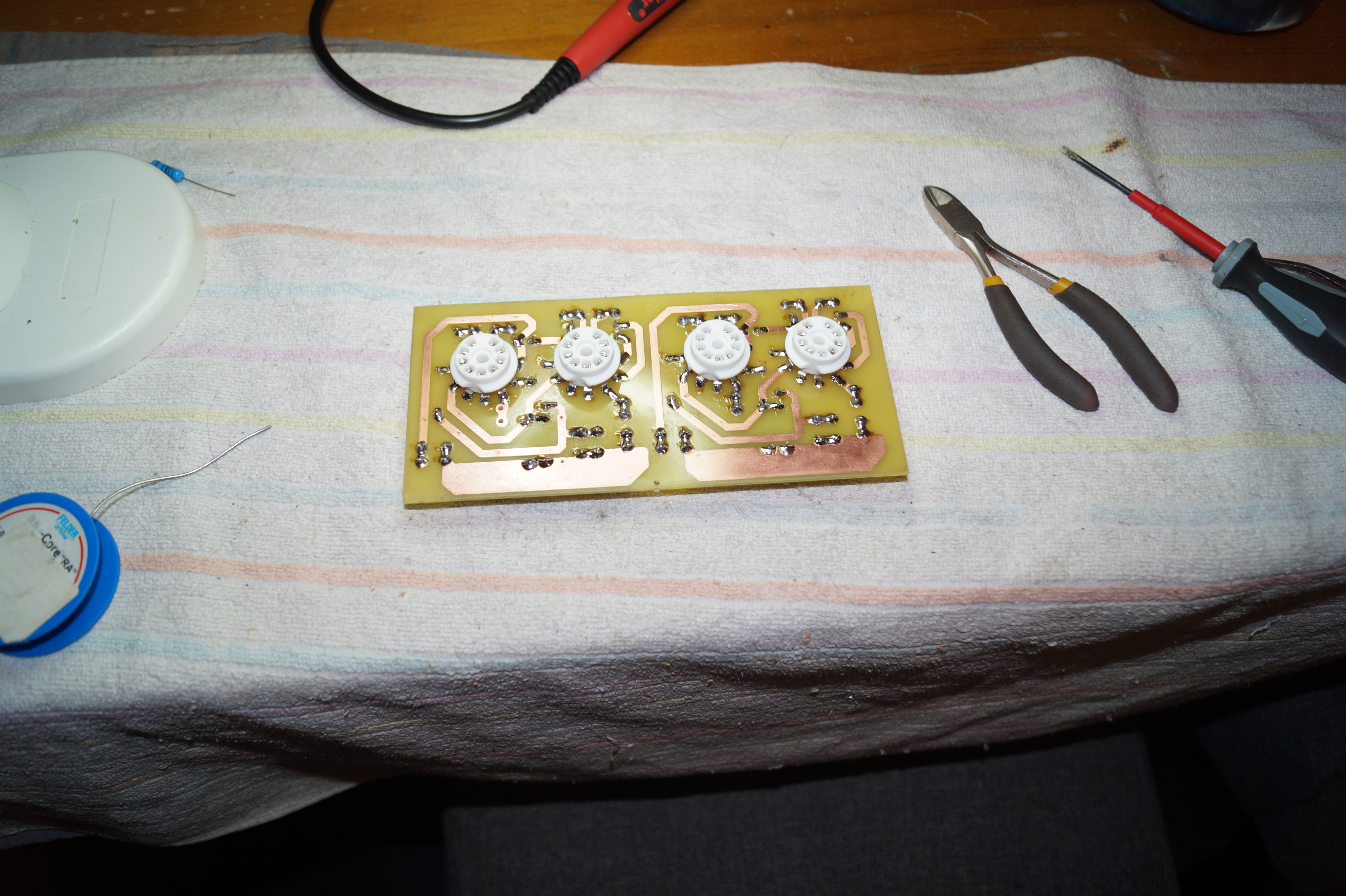

De printjes al ontworpen en geëtst. :yeah:
Dit doe ik even tussendoor,terwijl de verf van mijn 2e GU-50 Mono Blok uithardt. :wink:

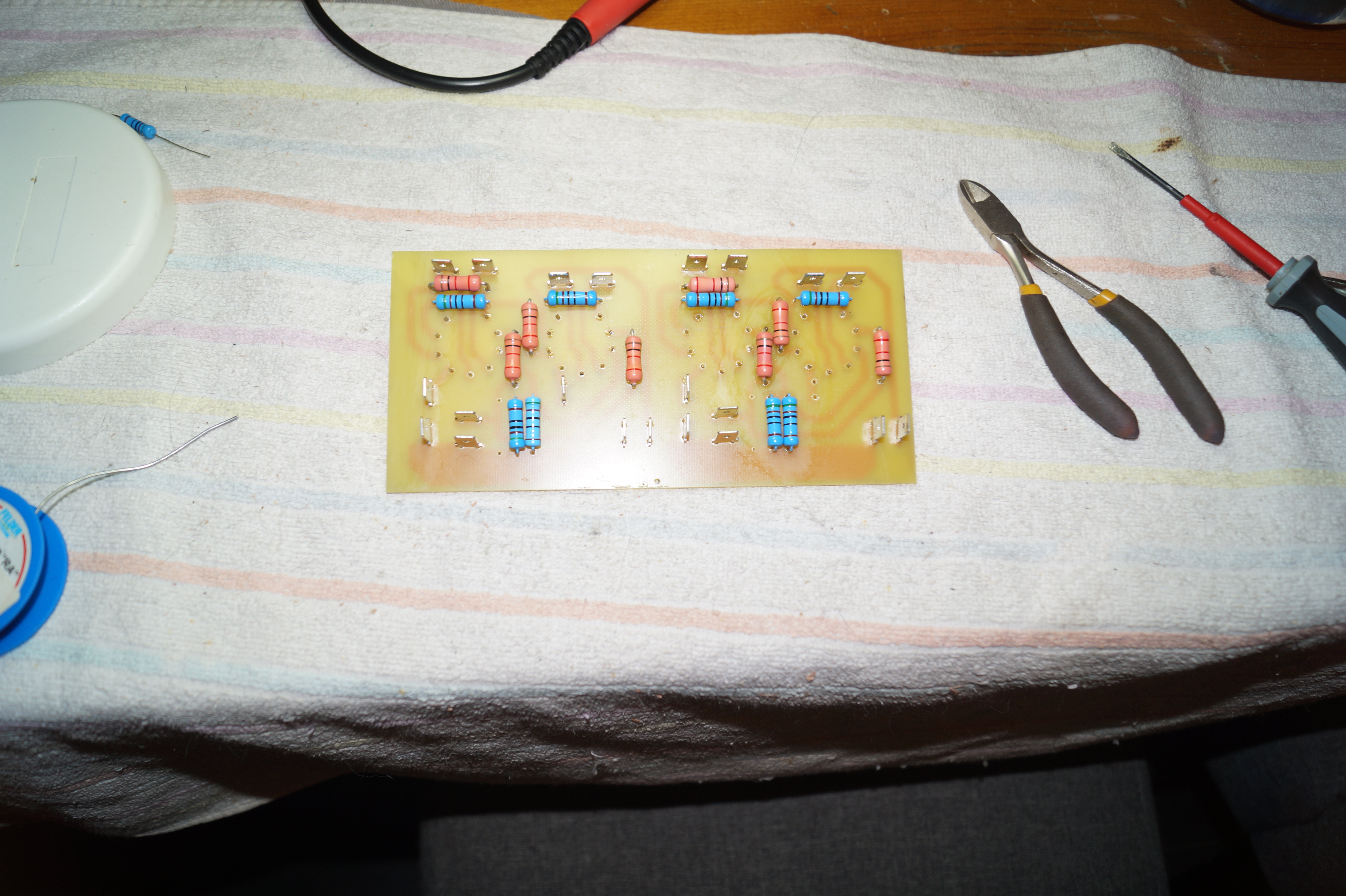

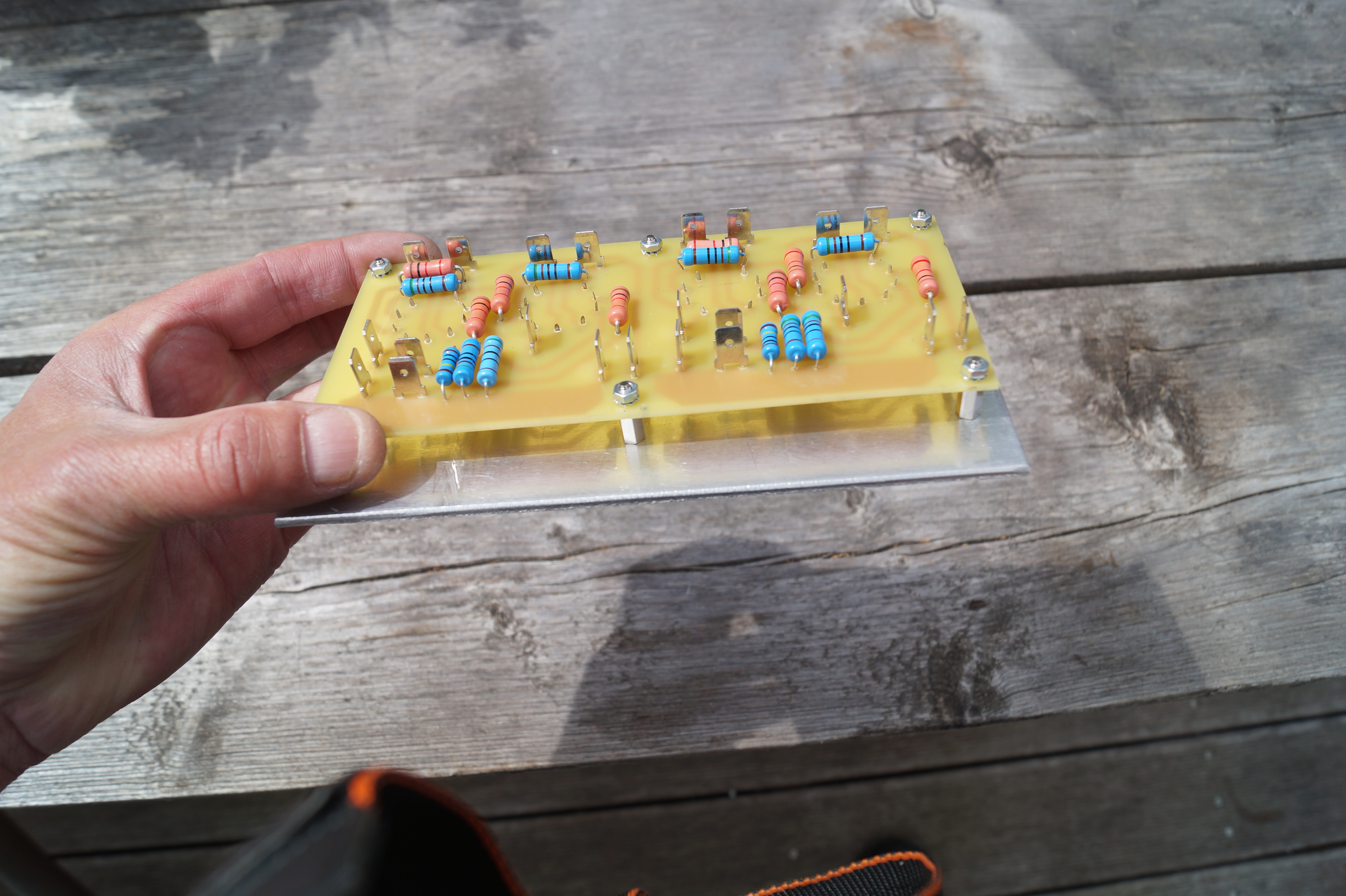

De voorversterker print al gesoldeerd.

De andere print ook al in de lak :rock:

Mooie printjes Peet

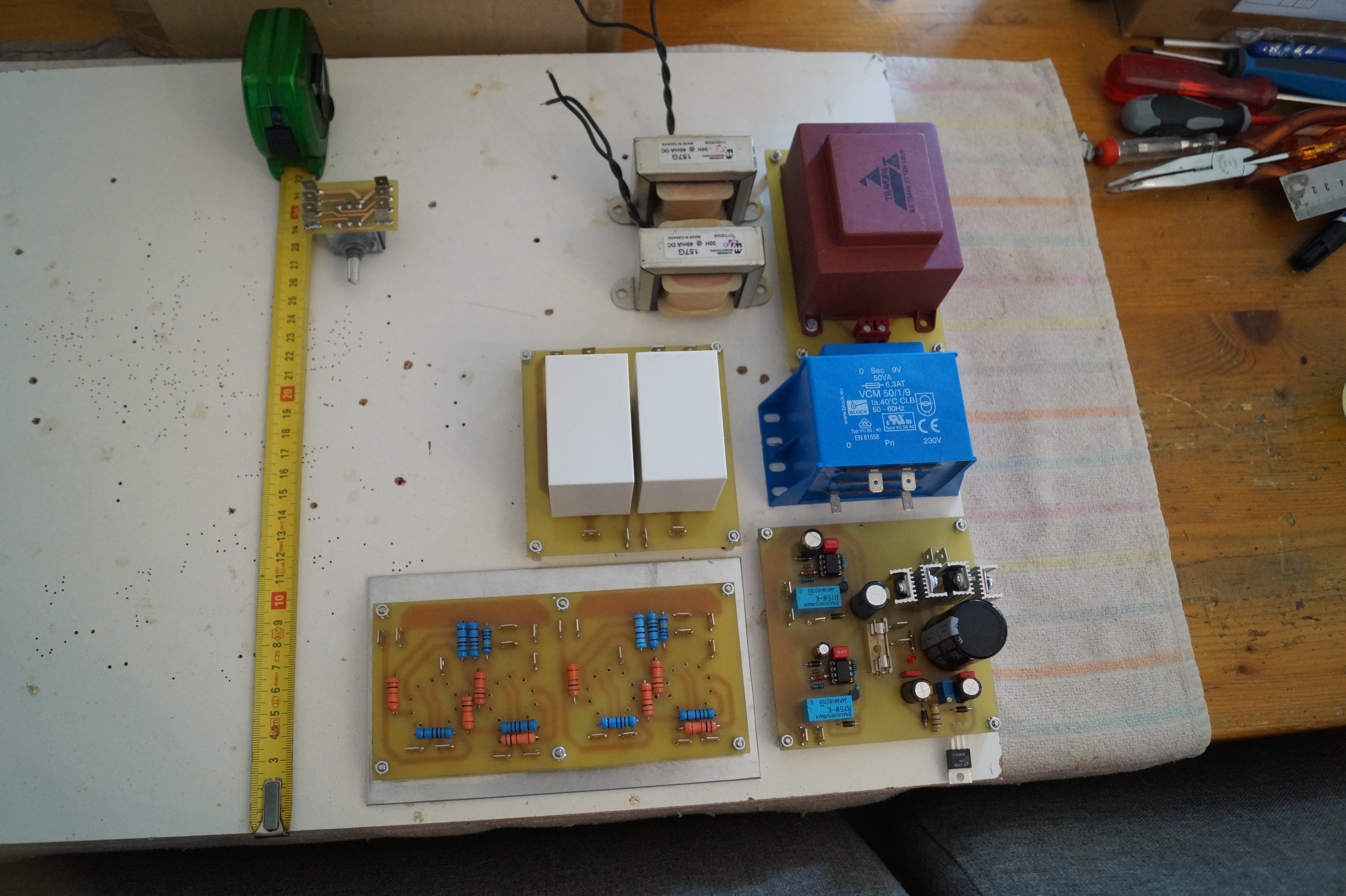

Zo,even een stukje verder.

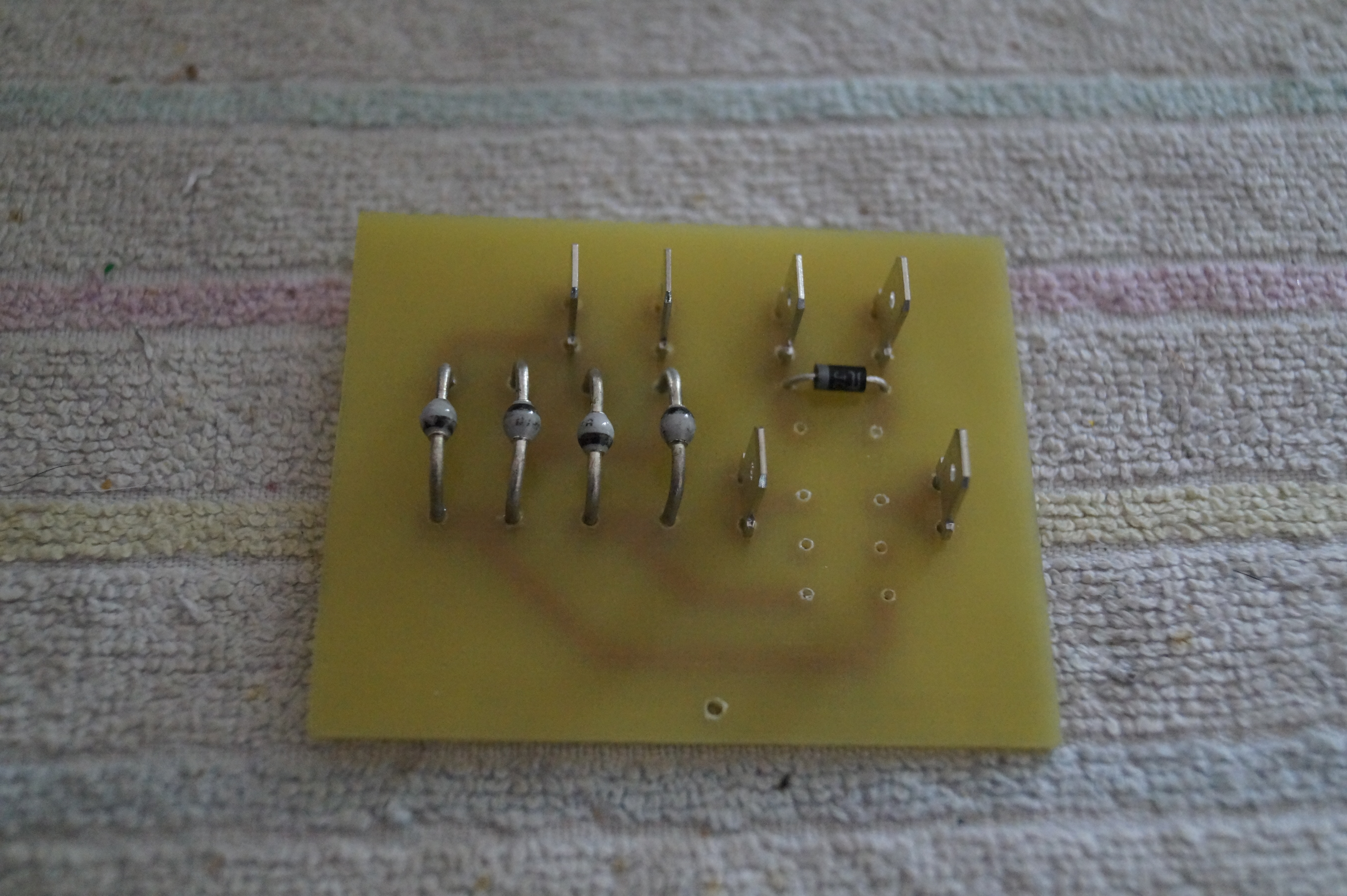

De gloeiprint/relaisprint bestukt,nog een paar diodes en dan kan dat getest worden :D

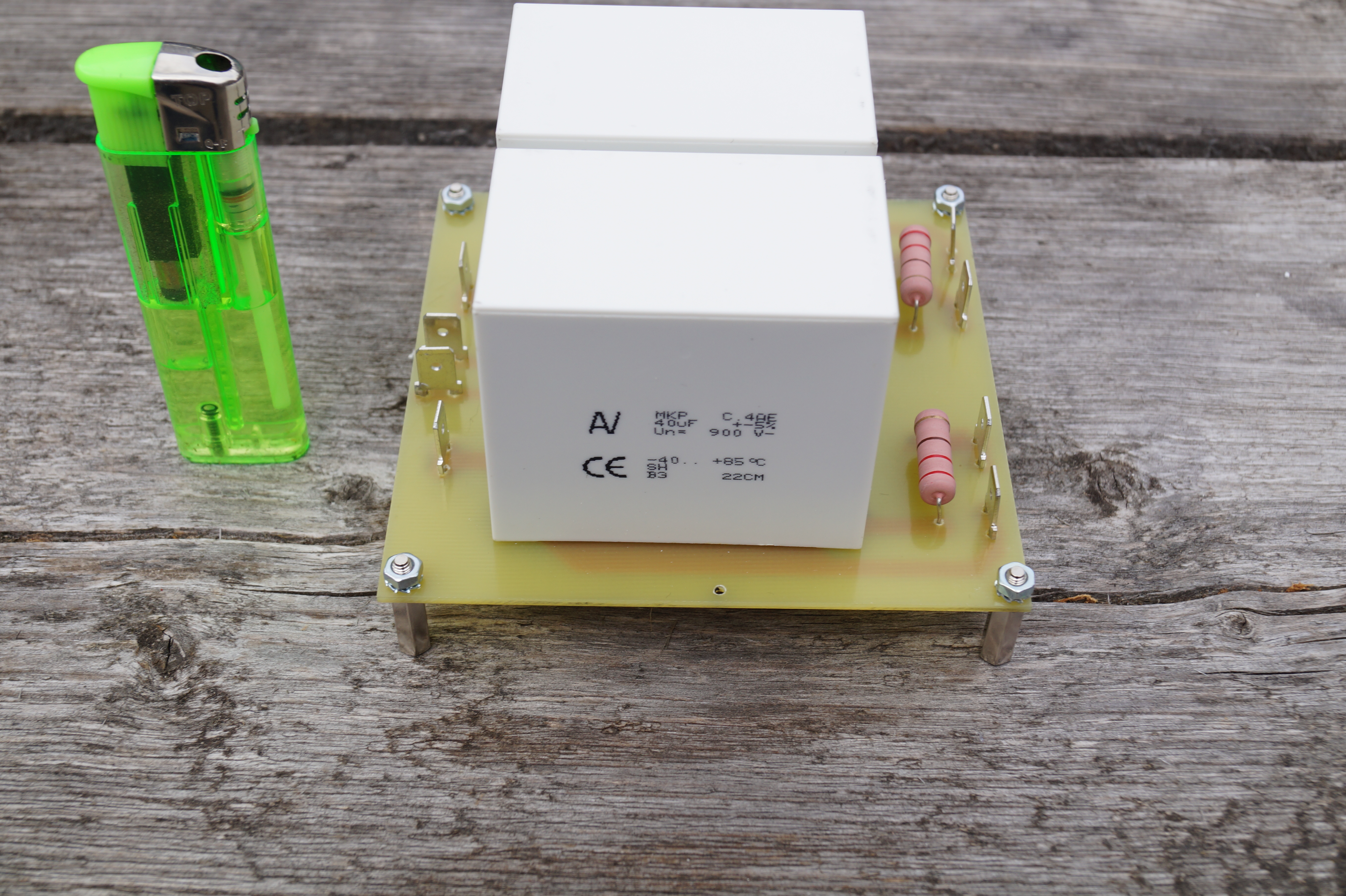

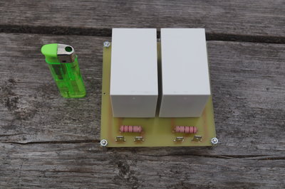

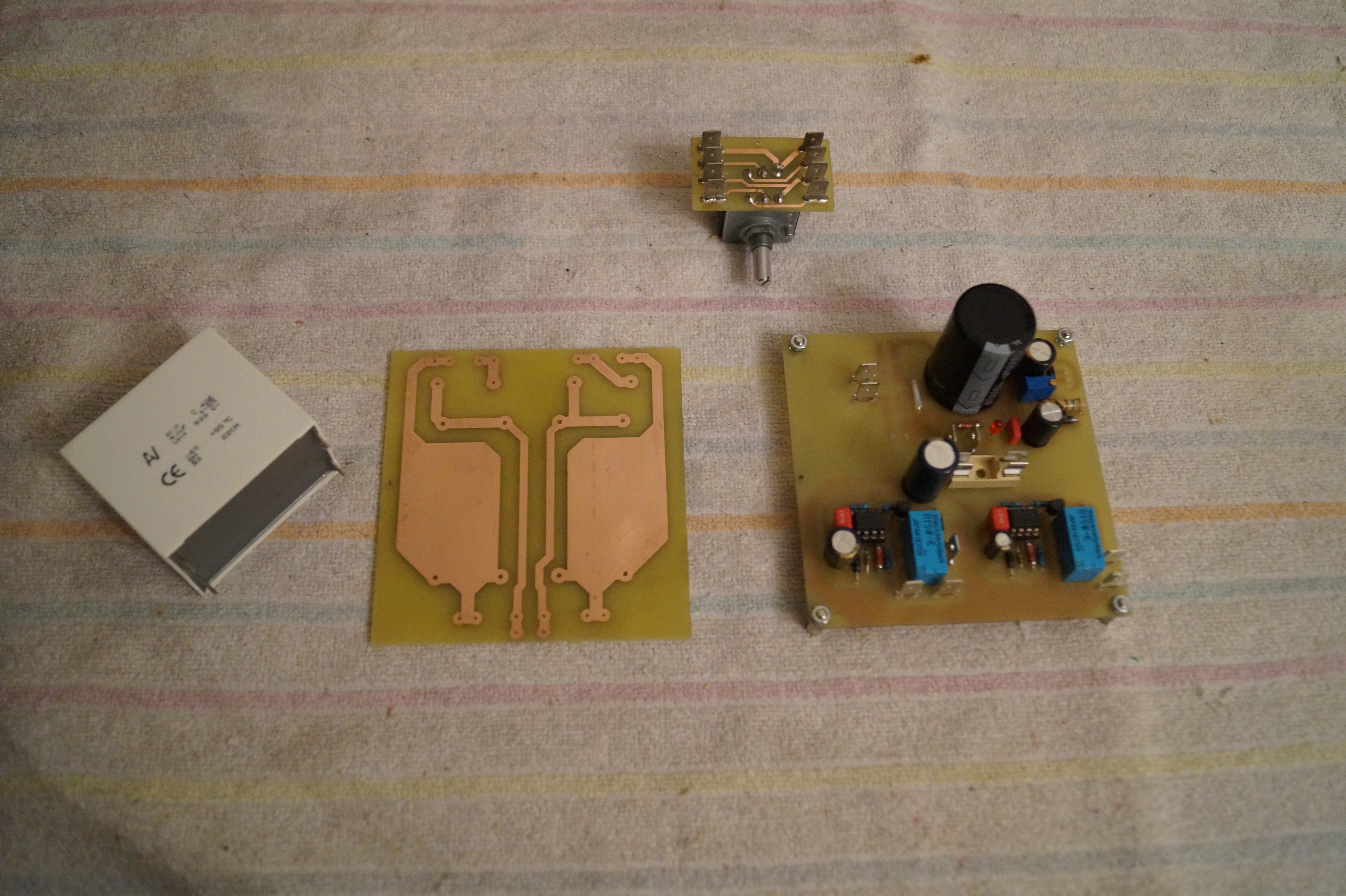

De ALPS 100K LOG potmeter voorzien van zijn aansluitprint en al vast een print gemaakt voor 2 grote MKP condensatoren ,die de laatste twee condensatoren van de voeding vormen. (1voor links en 1 voor rechts)
Dit wordt de voeding.

Diode brug met HS relais. :-k
Deze is klaar.

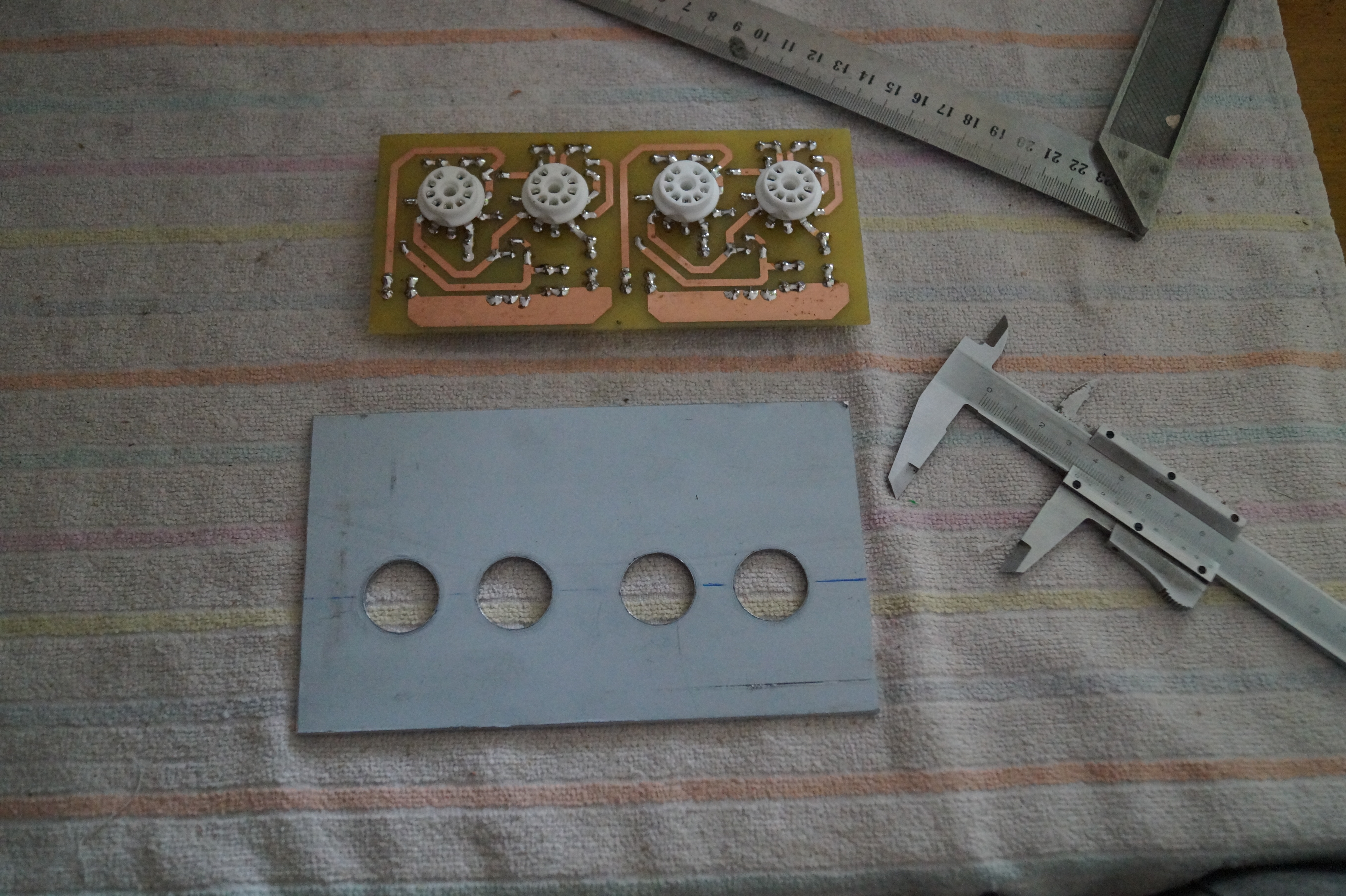

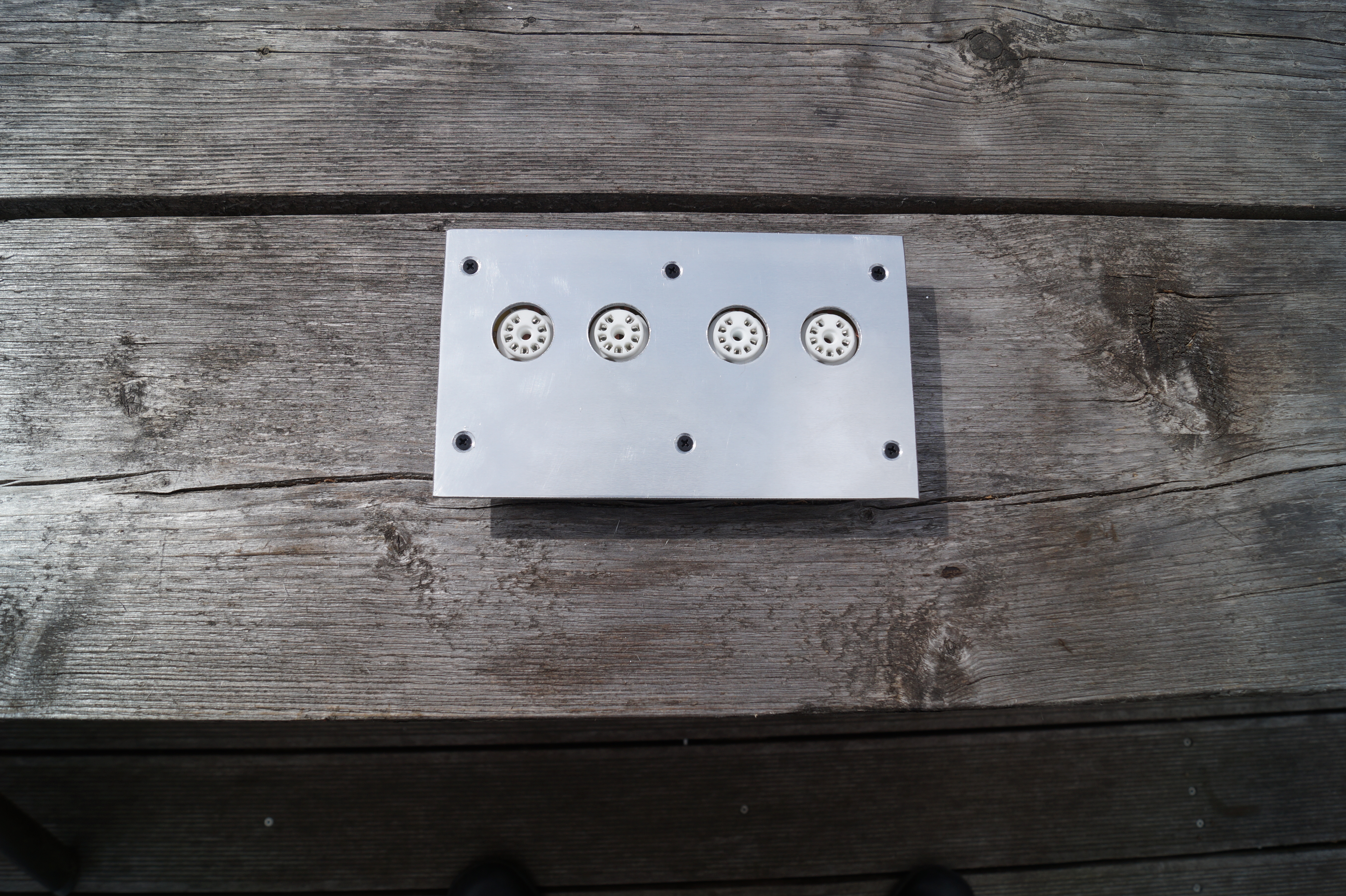

Bij deze versterker geen onnodige schroefverbindingen op de bovenplaat :-k
Dus een subframe gemaakt voor de versterker print,uit 3mm alu. :D

Nette constructie zo. :goedzo:
(als het een phono preamp was je nog kunnen overwegen het verend op te hangen i.v.m. microfonie, in dit geval niet echt nodig.)

Ja, had bij jouw gelezen dat volledig MKP in de voeding niet echt meer klonk als een buizen versterker,daarom alleen de laatste condensator in de voeding MKP.
Dat heeft vast een ander gezegd! :mrgreen:

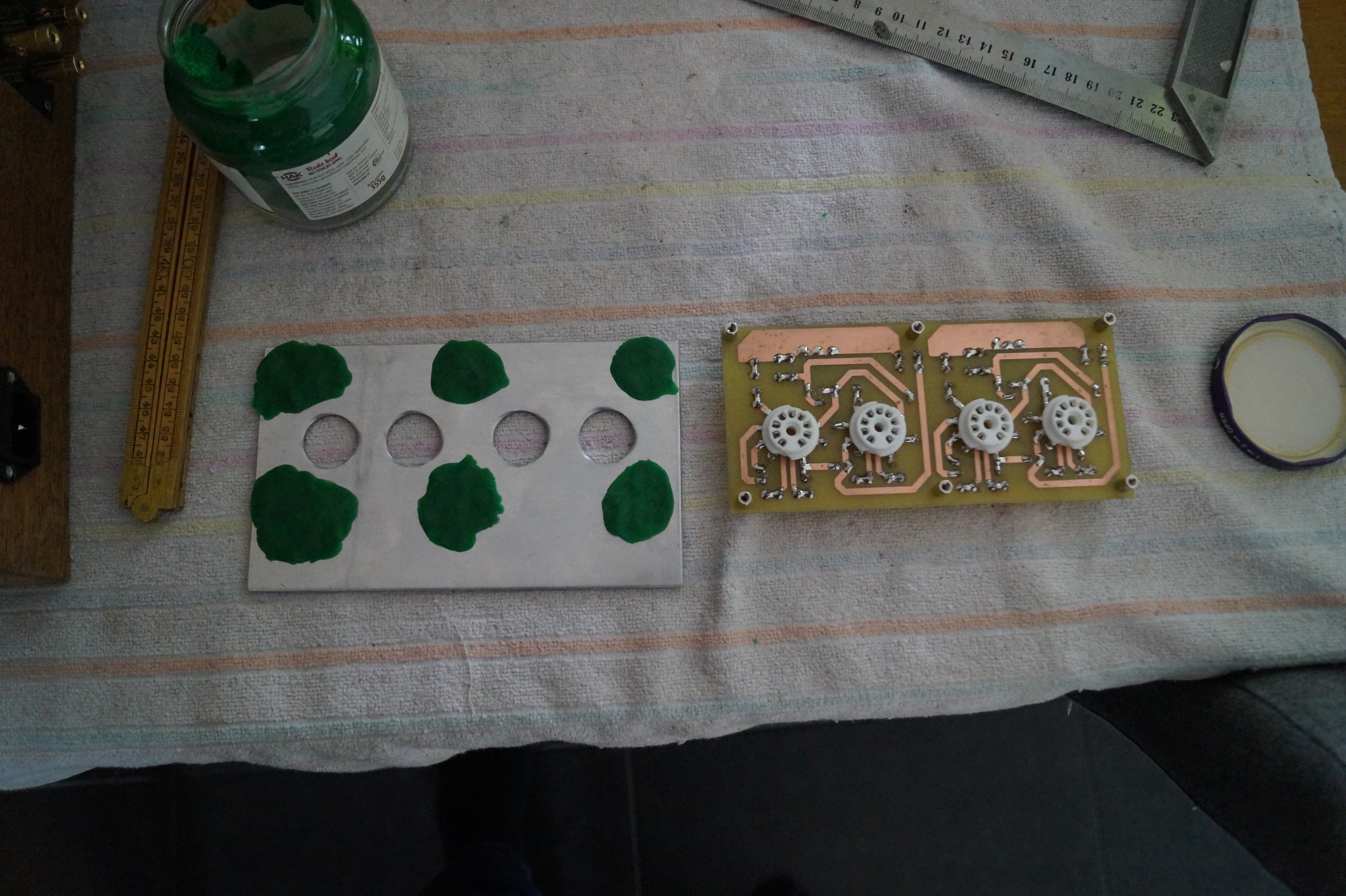

Is die rode kool nog wel goed? :D
Berichten: 6144
Re: Al weer een 6N23P voorversterker
Nee die is bedorven,maar maakt wel de beste afdruk :lol:
(beste verpakking voor boetseerklei)
Nee hoor, dat krijg je als je geen buisgelijkrichter gebruikt :lol:

Ziet er weer knap uit Demo, de spullen bij staan te verkommeren Allemaal stompzinnig gedoe op qwerty-toetsenbord
Maar er zit beweging in De Arta meet opstelling werkt
Nou verder rommel opruimen en buizen testen
En dan de GU50 :rock:

Ja snap t Peet
Ps
Ik heb sinds vorige week ook boetseer klei voor jouw trucje gekregen

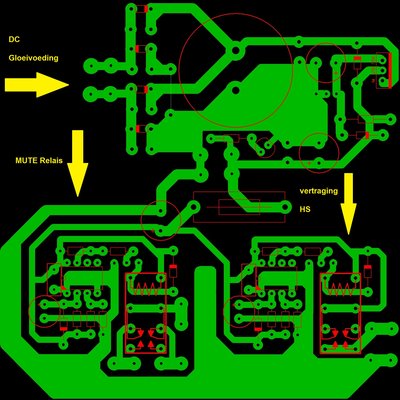

Heb in ieder geval het printje voor de diode brug en het HS relais al ontworpen.
Dit relais wordt dus aangestuurd door het kleinere HS relais.
Misschien kan ik de tijdsduur bij uitschakelen verlengen door een redelijke elco over dat relais te zetten,zodat de MUTE altijd eerder uitschakelt.

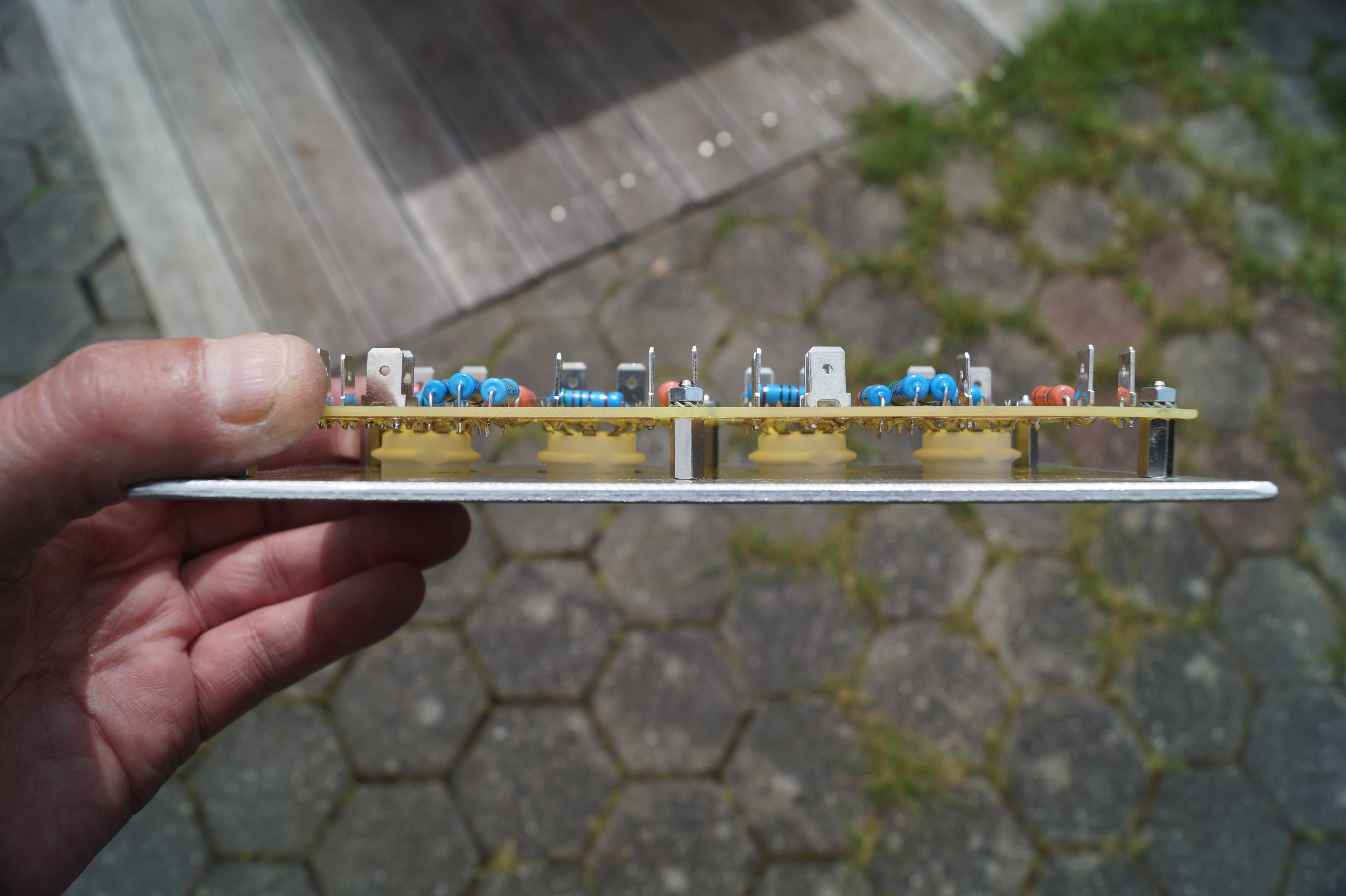

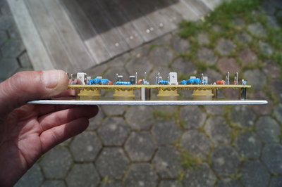

Even een pas en meet momentje.

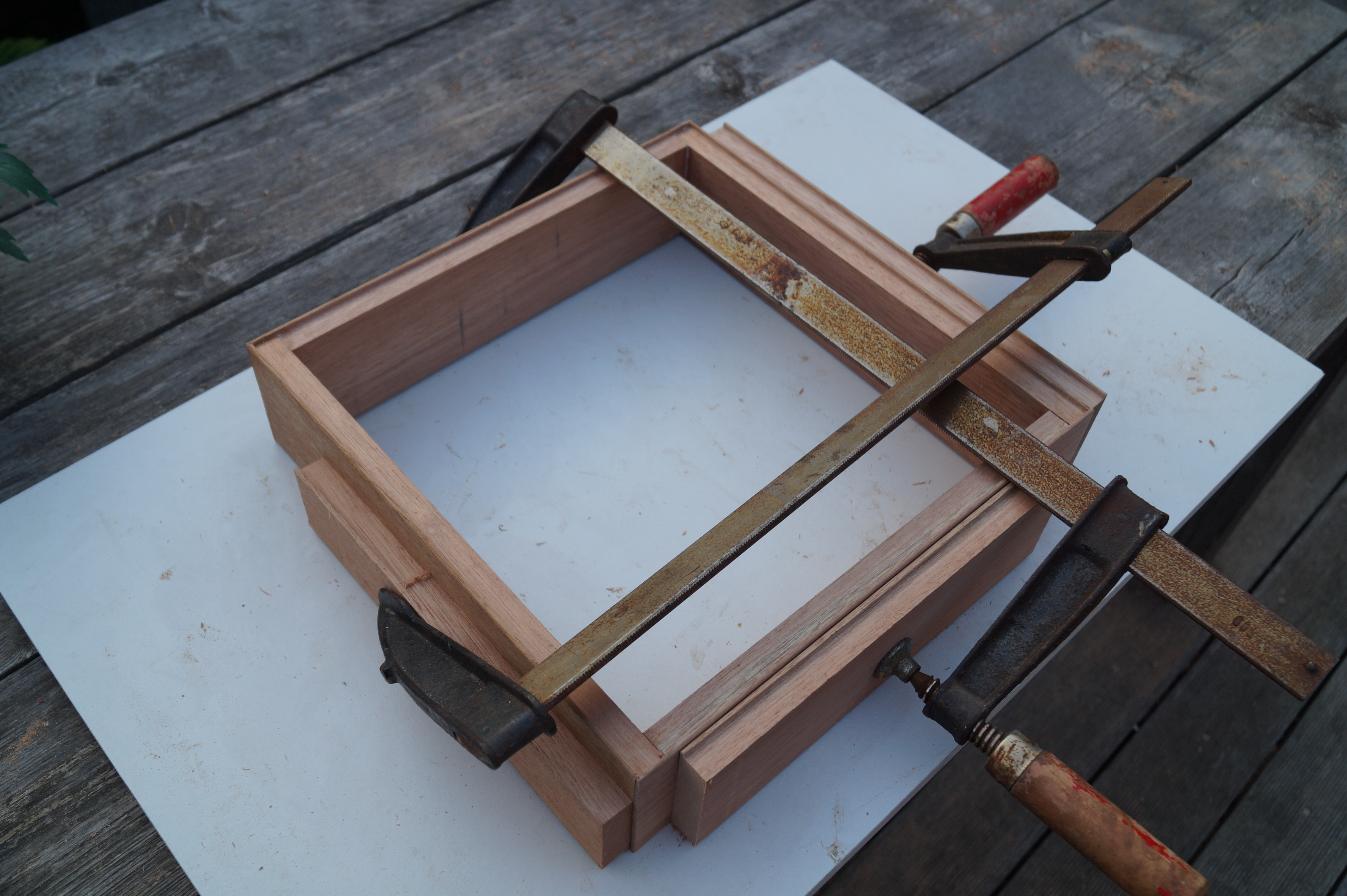

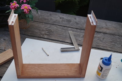

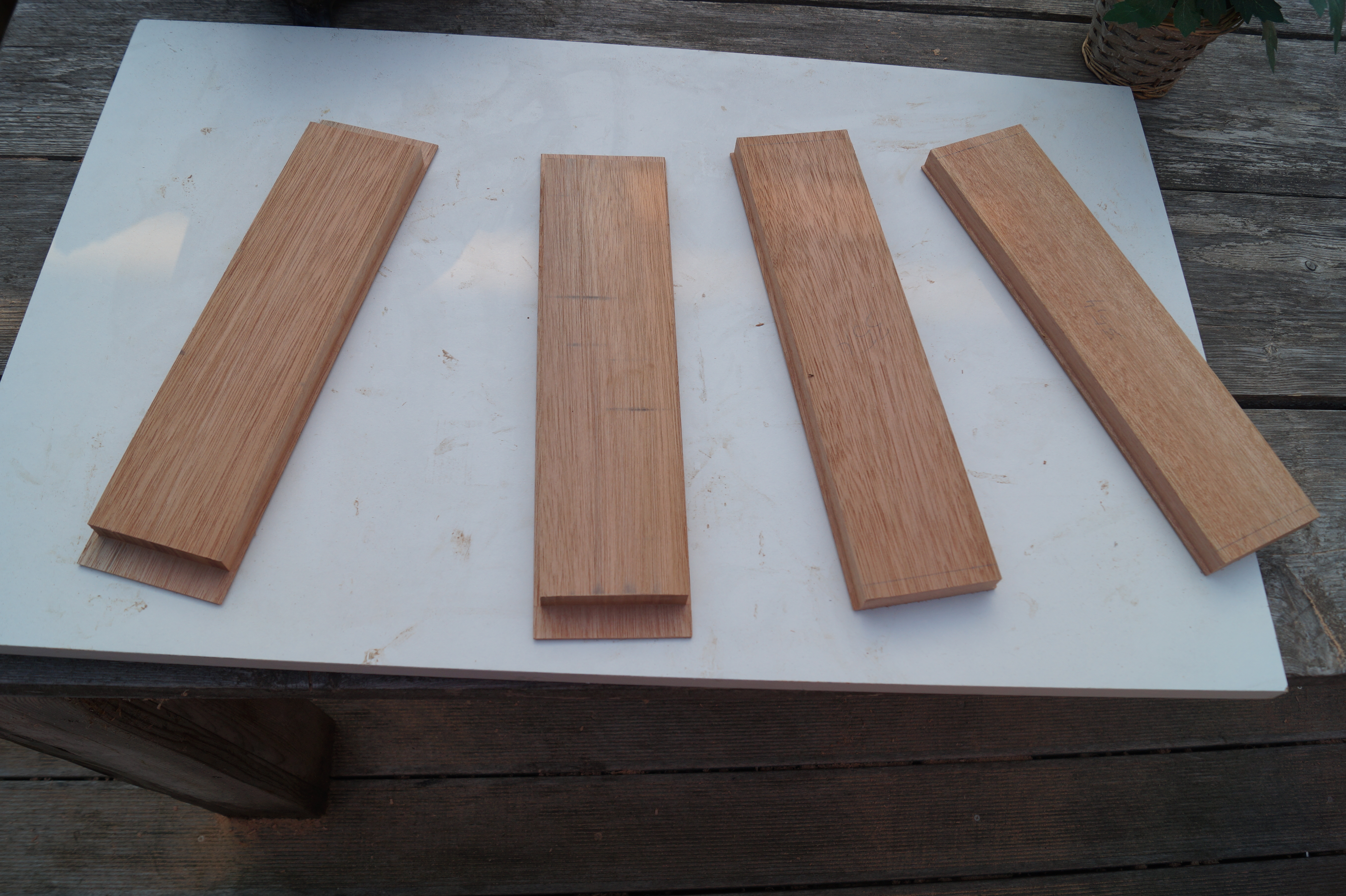

Mooi weer vandaag,tijd om de bekisting te maken.
Ferm freestafeltje er bij en frezen maar........... :mrgreen:
Eerst een half uur nodig gehad de boel goed af te stellen,dan wat proefstukjes en gaan met die banaan.
Uiteindelijk +-80cm hout verzaagd,door verlopende freesafstand en loslopende frees :shock:
En wat kleine dingetjes,pootje van de freestafel er af getrild,bevestiging van de frees losgetrild,lopen zoeken naar weggesprongen veertje van de fijnafstelling, verkeerde kant hout gefreesd......... :mrgreen:
Maar gelukt :rock:
Zo nu eerst een :beer:

Tjonge jonge wat een toestand :shock:
Maar och, kan altijd erger, omgewaaide boom erop of door de bliksem getroffen :shock:
't Ging eigenlijk nog heel goed :goedzo: :lol:

Ja gisteren was het hier ook noodweer. :?
Moet eigenlijk wat vaker een kastje maken,dan gaat het allemaal weer wat soepeler,maar het is gelukt :lol:
Had ook een nieuwe bovenfrees,dat is ook weer wennen.
