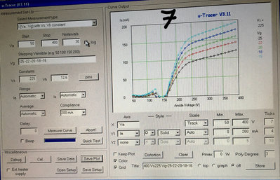

Bij die "7" klopt er helemaal niks, nog geen ½mA ???
Re: UTracer 3,5
Iderdaad nu zie ik het ook :D
Zal morgen die buispennen van buis 7 nog meer afschrapen
Als dat niet helpt dan is het iets voor op de kast
Dan zijn 3 totaal kapot van de 10 Anne

Was toch niet goed genoeg afgeschraapt mes is botter en ik heb nu een sleutelvijltje gebruikt
Nu die 7 van Mn beeldscherm afpoetsen :relax:

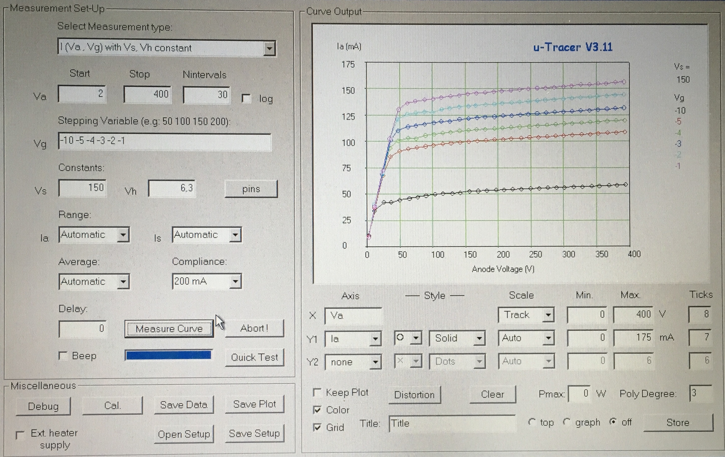

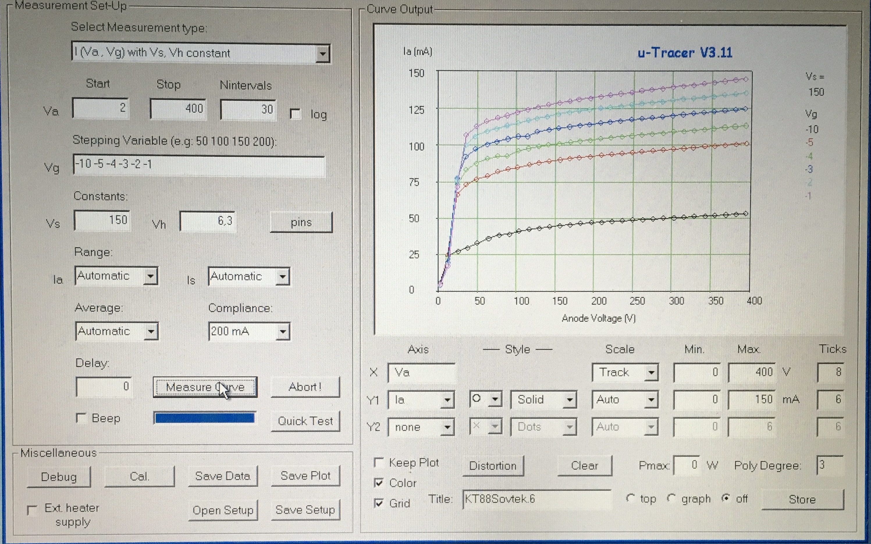

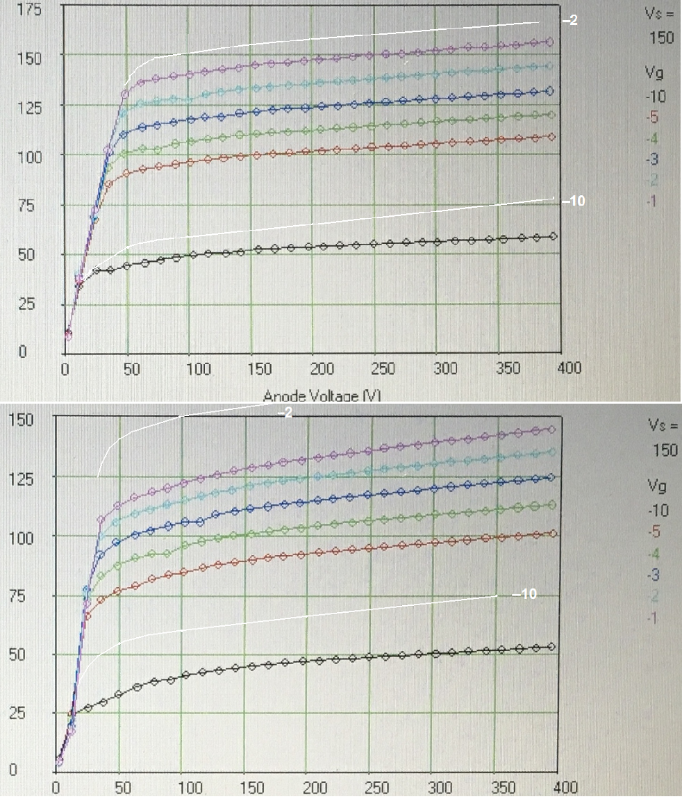

Je kunt een KT88 wel meten als je niet overdrijft.
Met Vs=150V en Vg= -1 -5 -10 enz kom je (bij een goeie buis) niet boven 200mA.

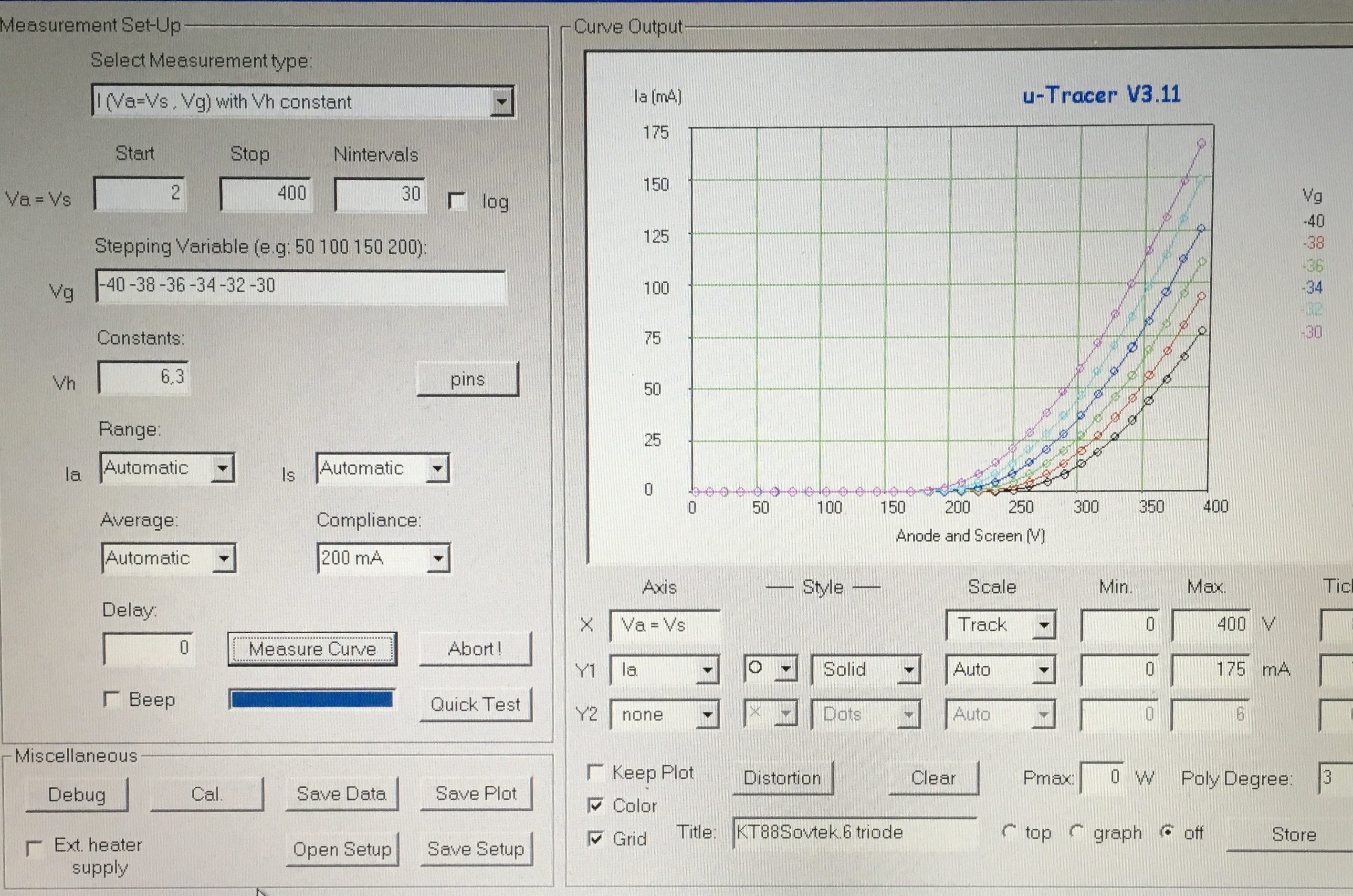

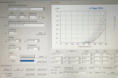

Nu Nieuwe buizen heb ik niet maar wel goeie :sure:
Dit is een KT88 van Electro
KT88 Electro Harmonix
En ook nog een Sovtek
Die ook in Triode gedaan
Ik laat alles tot 1300 uur staan als er nog iets is wat je wilt zien hoor ik het wel
Een buismeten is gauw 20 minuten een paar keer voor Jan LxL beet je verkennen tot hoever je kan met negatief
En het is een pode laptob welke ik met typen met 1 vinger voor blijf :lol:

Heel hartelijk dank voor de moeite om de karakteristieken van een typische KT88 door te meten met jouw UTracer 3.11.
Moet er morgen eens goed naar gaan kijken en vergelijken met het GEC KT88 datasheet.
Ik ben zeer onder de indruk van je snelle aktie (zo snel was nu ook weer niet nodig).
Ik heb inmiddels ontdekt dat ALLE buizen die ik op het oog had (muv de OA2 en de 2D21), al eens door anderen zijn getest.
Dus de Ultitracer 3.11 is breed inzetbaar!
Ik kan dus met een gerust geweten de kit gaan bestellen. (wordt wel een herfstproject ).

Bij die pentode grafieken de -2 en -10V volgens Genalex ingetekend.
Kun je zien dat de buizen eronder blijven (vooral de tweede).
Re: UTracer 3,5
Bedankt Guuz voor ook jouw reactie
Bedankt Anne , dat de buizen zoveel minder zijn had ik niet verwacht :shock:

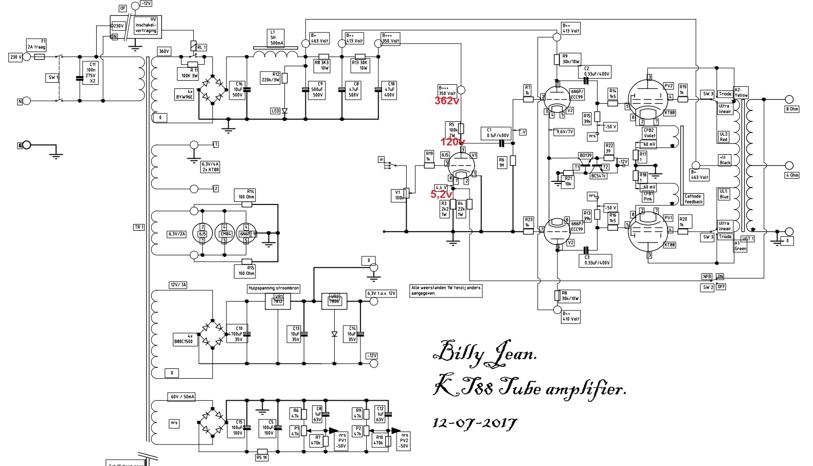

Ik heb toen ik de versterker Billy Jean gebouwd heb uit 10 buizen wat vergelijkbare setjes gevonden
Het maakt als je met 1 Watt muziek maakt niet zoveel uit denk ik
Je verdraait toch het negatief op of naar beneden om dezelde stroom te verkrijgen
Ze doen het wel , i.i.g,
Zit net te uit te puffe op de bank
We zaten naar de TV te kijken op een een hoop geknetter :shock:
Kwam van boven
Ik de trap op en zag dat ik de Billy niet uit gezet had om 18:00 uur
Het was wel weer stil geen geknetter ook geen rook of wit gloeiende buizen
Eerste waar ik aan dacht de C over de primaire van de trafo
Die was het niet
Vond stukje tin onder de versterker :?:
Onderkant eraf en gevonden
De 3K3 weerstand van B+ naar B++ verbrand
Mogelijk dat hij niet genoeg gekoeld werd
Morgen een ander erin dan is het weer gefikst

Hoe kan die R8 (3K3 10W) nu doorgebrand zijn? Lijkt mij toch goed gekoeld, zoals die gemonteerd was?
Of toch onderbemeten? Dan maar vervangen door twee stuks 6K8 10W parallel.

Nog bedankt van het aanleveren van de testgegevens van de KT88!!
Overigens, nog even terug naar de uTracer.
Ik heb een leuke site gevonden, waar een mooiere GUI (WINDOWS of LINUX) wordt gepresenteerd Black Magic Amplifiers, sectie "Techie Corner:
"Deze WINDOWS GUI werkte bij mij meteen (WIN7 SP1 64Bit) , maar ik kan hem niet verder testen, omdat ik nog geen uTracerhardware heb.
het mooie is ook dat deze GUI al een bibliotheek van populaire buizen heeft. Maakt het gebruik veel makkelijker!!
Zie: https://bmamps.com/v01/home/techie-corner/utracer/
Misschien het proberen waard (ipv de bestaande (en Bewezen) GUI Vs. 3.11 van Ronald Dekker).
Ze kunnen naast elkaar gebruikt worden, dus mi het proberen waard!
Er staan trouwens nog nadere leuke utilities in die "Techie Corner"
groeten, Mart
De Elco erachter is kapot het is een 2x50uF 500Volt waar onbelast even 420 volt op staat
Dus een maandag ochtend ding ? Geen idee moet haast wel

een andere voeding welke iets meer spanning geeft 20,8 volt Dan de vorige 18,4 Volt
Wilde Ludo weer eens zien en de Utracer demonstreren en vanmiddag afgesproken O:)
Dus vanmorgen snel het kistje open En de calbratie procedure nogmaals gedaan , dat ging fout
Krijg ook wat last van bevingen
Nondeju :evil: vergeet de voedings spanning eraf te halen en met een krokodil klemmetje tik ik tegen iets wat niet goed is
Zag een klein vonkje
Geen rook Dus alle electronica zit er nog in O:)
Alles werkt nog , Dacht ik [-(
Bij de calibratie schermrooster stroom kom ik niet meer op 20 mA maar wat ik deed 8 mA
Beetje ziek van de stress ,alles weer dicht.
Bij ludo vanmiddag uit gelegd dat ik weer wat opgeblazen heb.
Na 5 minuten kist open en schema,s erbij
En na een uurtje meten kijken op schema en laptop soldeerbout aan en een weerstand met een poot opgelicht en over een Bat 86 lek , een ander Bat48 Snel [-o< Gedaan
ludo heeft die ervoor in de plaats gezet :yeah:
