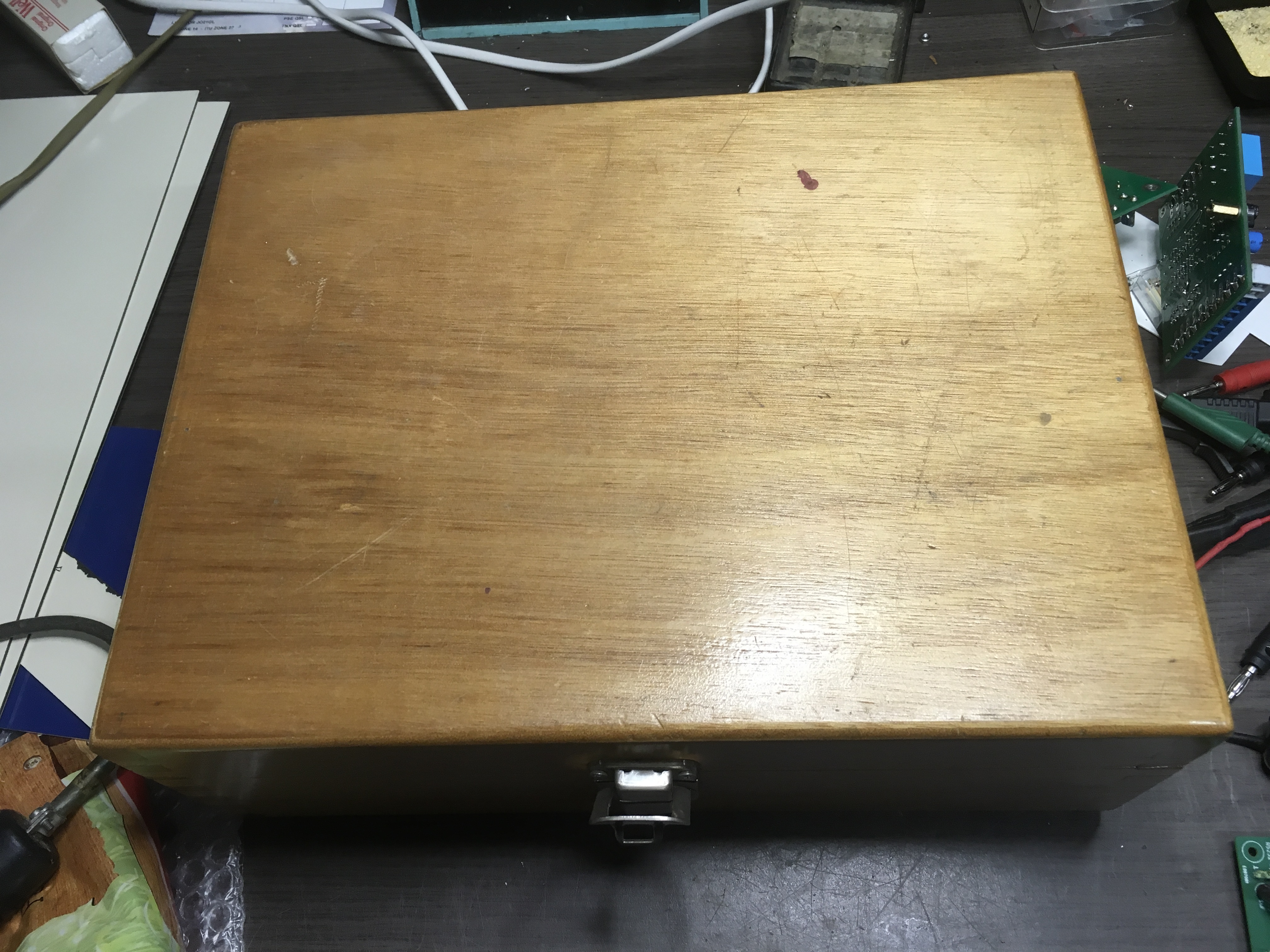

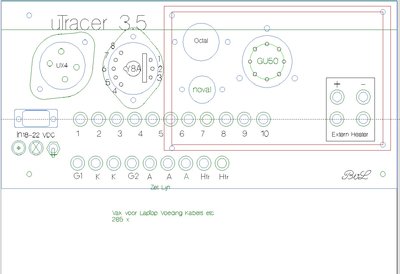

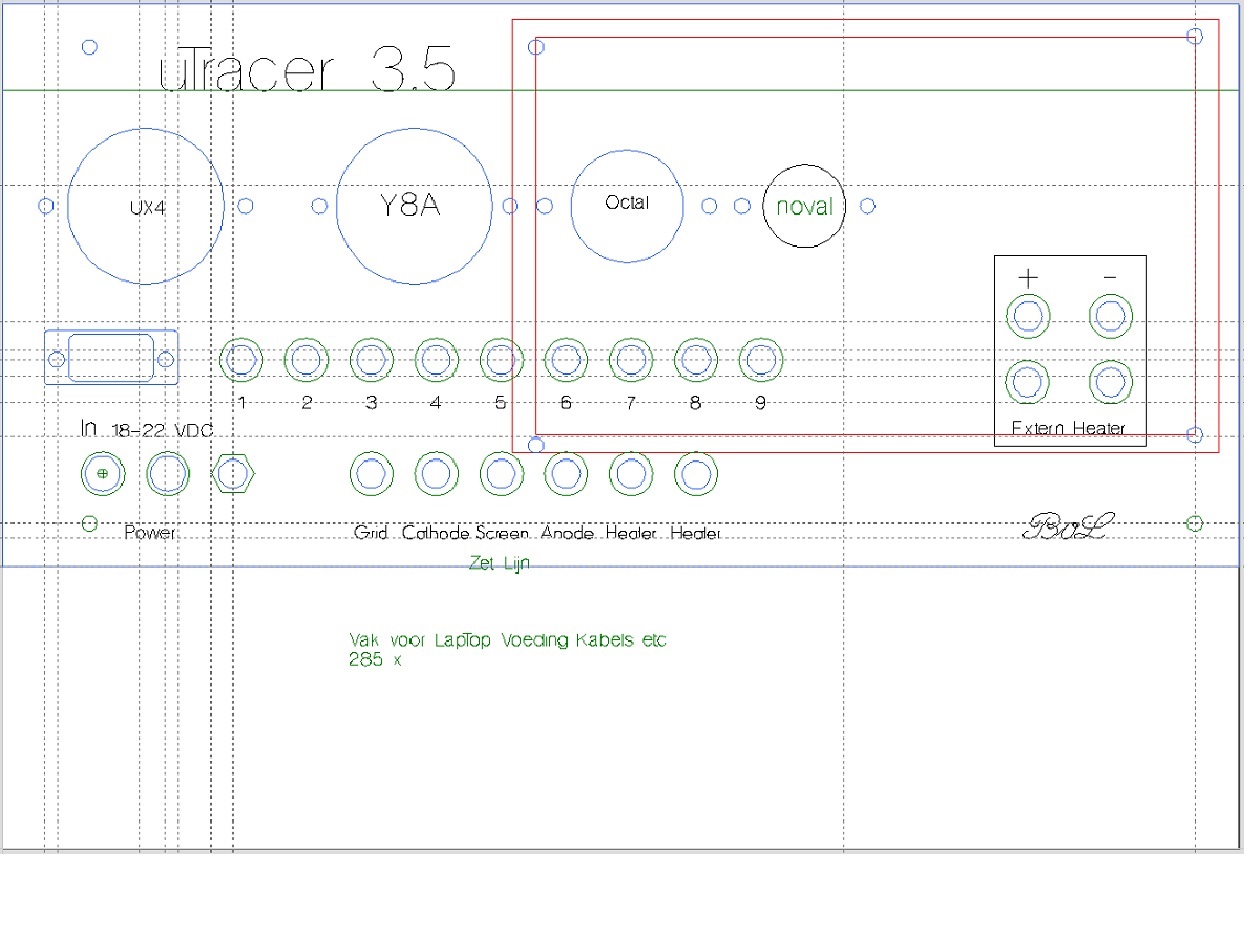

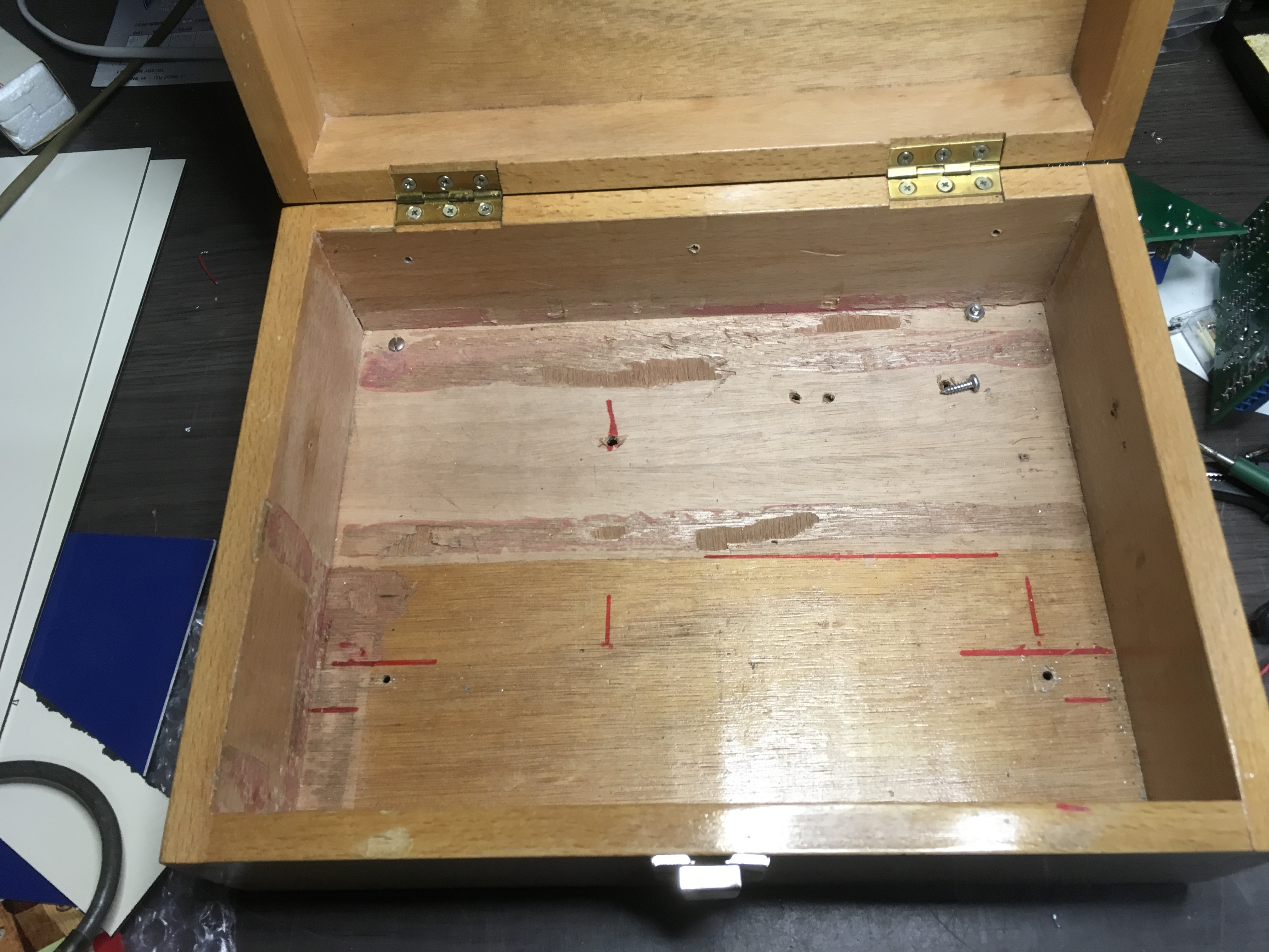

Ben al druk bezig een kastje of beter in een kistje te bouwen
Afmetingen 28.5 x 21.5 inwendig en ruim 6.5 cm diep
Zet er wat buisvoeten op welke ik dan met korte kabels met banaan stekkers aan de print verbind
Momenteel buisvoeten voor o.a EL84 Novak 9 Penney KT88 is Octal 8 EL12N rare vote en de 2A3 of 300B
Welke buisvoeten zouden jullie er nog op willen
Ik ben niet van plan elke buisvoet er op te zetten Mogelijk is ook nog een voet er los op te plaatsen
De Rode Lijnen is de print welke met afstand bussen aan bovenkant hangt
Op de Zetlijn wordt het haaks naar beneden gevouwen
Dan is er nog een flink vak over voor de laptop voeding en seriële kabel en een 9 kabeltjes met banaan stekkers .

Leuk project, soort van James Bond koffertje. Wil je nog meer met GU50 gaan doen, misschien dat voetje erop? Is wel afwijkend.
Re: UTracer 3,5
Ja inderdaad daar heb ik er tien van dus, misschien wel zinvol Barry :goedzo:

Om de Noval voet heb ik 10 banaan stekker bussen geplaatst ( getekent) nog niks gemaakt
Ik wil een stuk trespa 6 mm of 3.5 mm dikke printplaat welke dubbelzijdig koper heeft gebruiken als een opzet voet
Voor andere buizen .
Denk dat het van die dikker printplaat maak Kan ik de banaa stekkers eraan vast solderen
Ben alleen 10 banaan stekkers kwijt voor elke voet welke niet op de tester zit
Liefst zou ik die kleine 2 mm banaan stekker gebruiken
Dan is het wat minder fors .en kan het wat kleiner worden . :think:

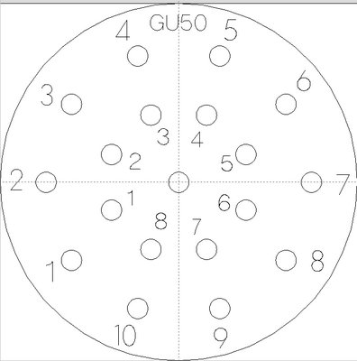

De opzet voet met print is 70 mm rond waar de Gu50 voet opligt
Tekeningetje is al klaar

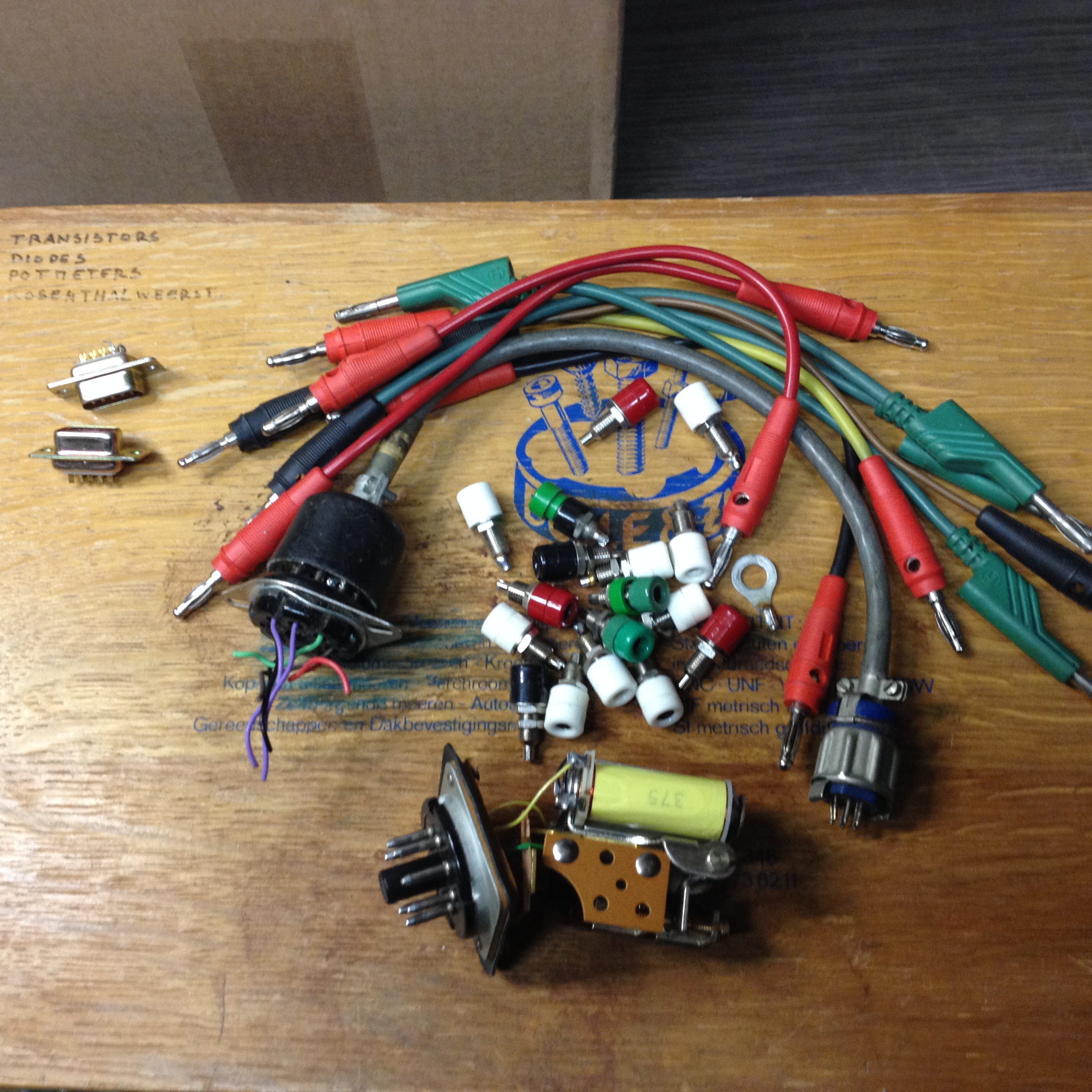

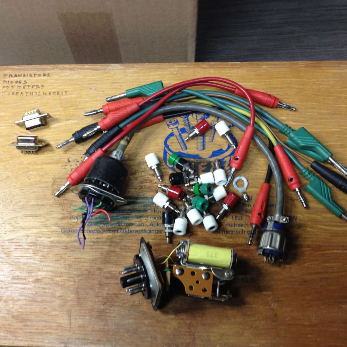

Ik heb al die patch kabels al gemaakt die had ik ook bij de andere tester die in het kistje zat
9 Wit 1-2-3-4-5-6-7-8-9
En wat kleurtjes Geel control Grid Rood Anode Screen, Zwart Kathode Remrooster ......
En ik kreeg opeens een :idea: :idea: :idea:

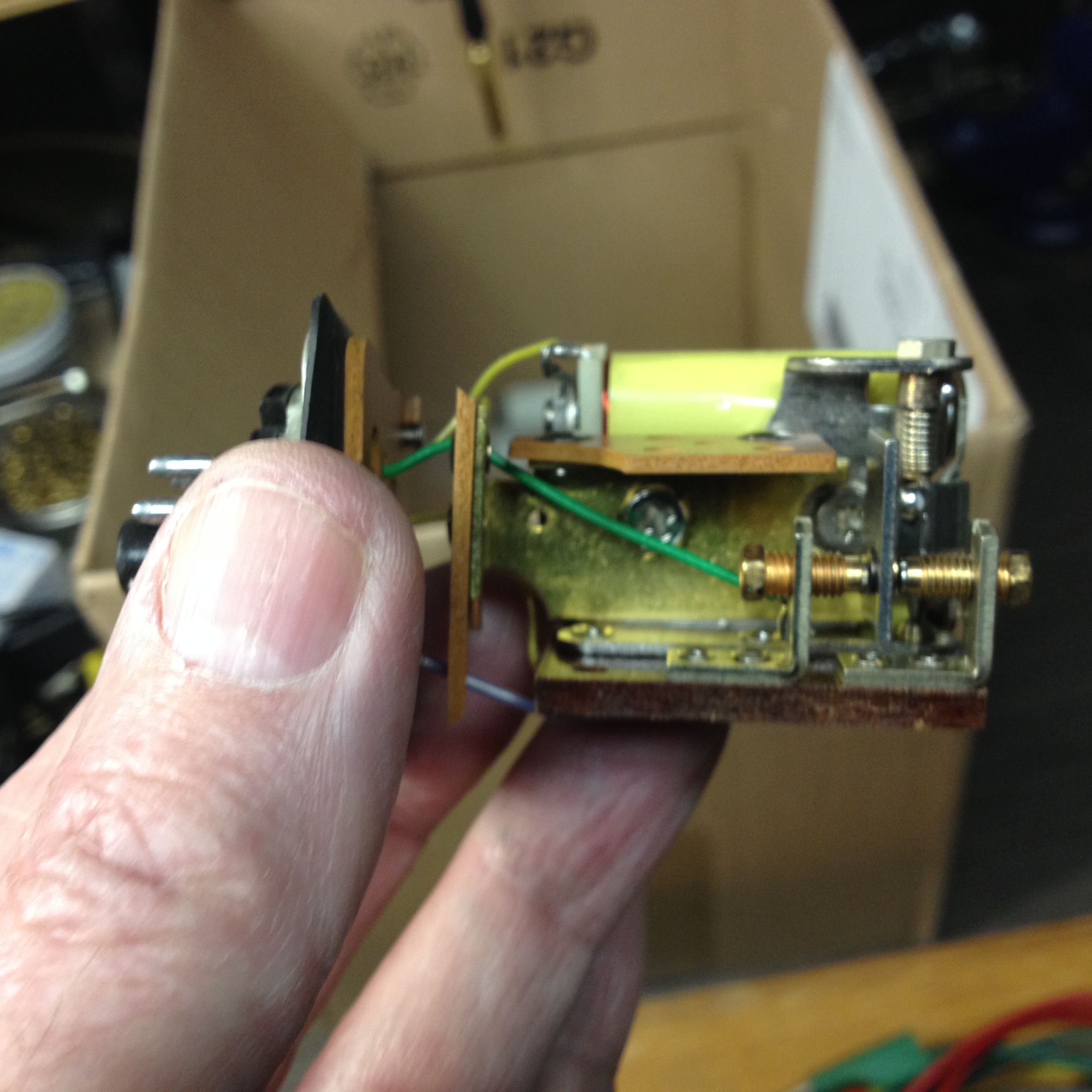

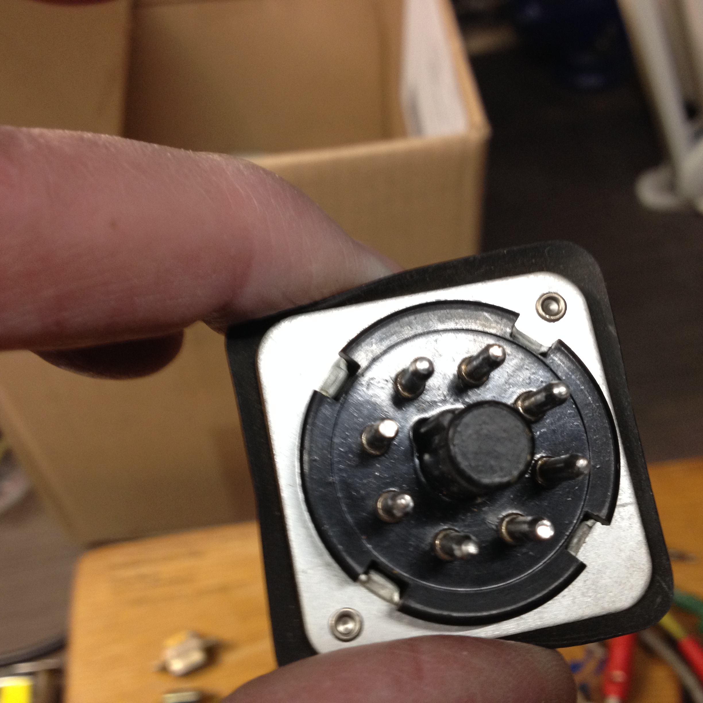

Die Octal voeten werden ook gebruikt voor relais En :!: daar heb ik er een stuk of 6 van werkeloos
Ik heb er een open gemaakt :hide: zitten vergulde contacten in .
En die octalvoeten als onder de buis zelf zit waren er ook al connector in Japans spul tegen gekomen Trio Kenwood of Yaesu
Maar kan ook Heathkit geweest zijn

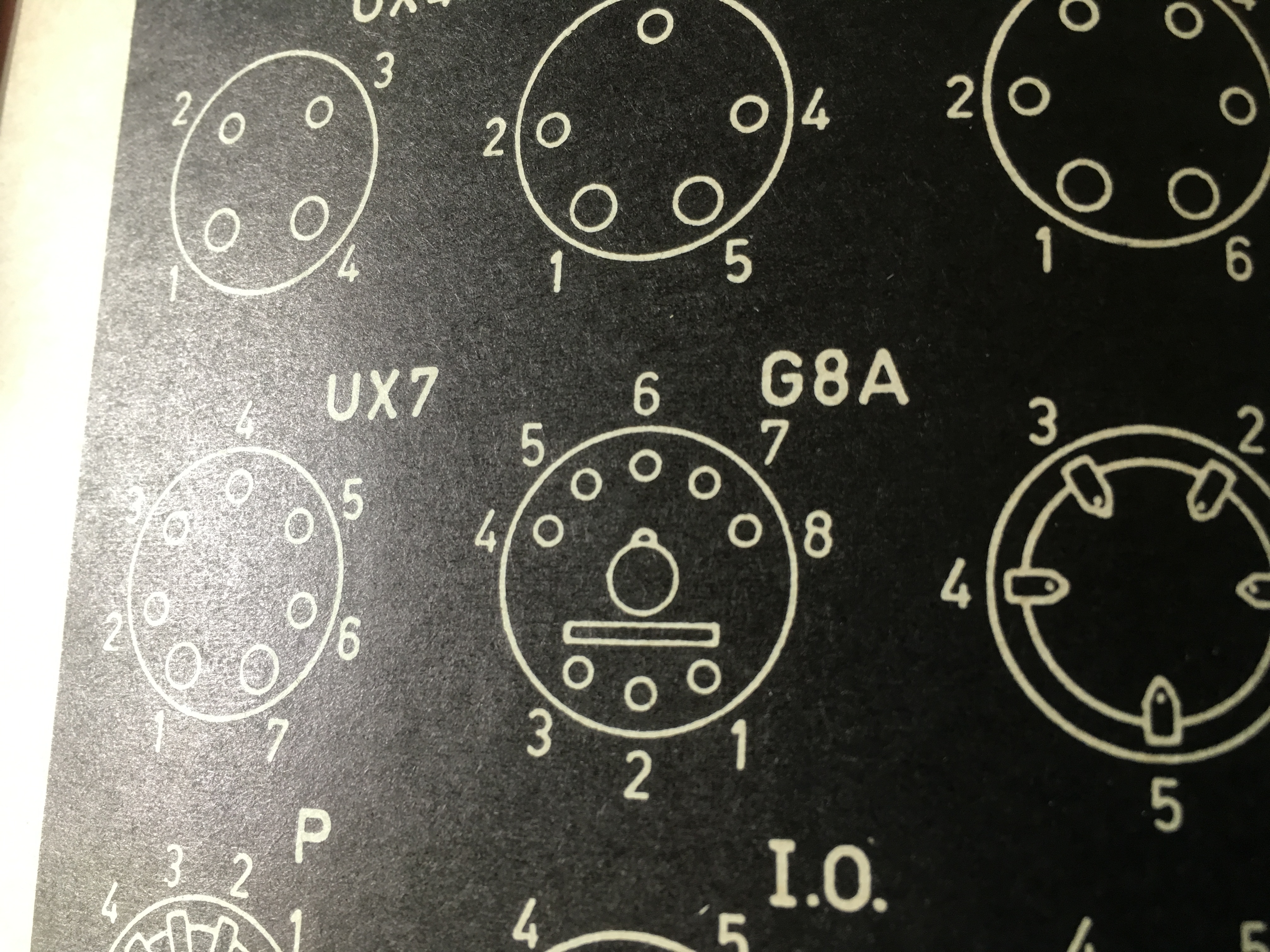

Die kan ik zo in de Octal voet steken welke vaste nrs heeft en naar de witte bussen gaan
Daar steek ik dan volgens het buizen boek de patch kabels in naar de verschillende
Kathode - Stuurrooster - Schermrooster - Remrooster -Anode - Gloeidraad+- Gloeidraad-
Gloeidraad is Met - en + voor Battery buisjes
Deze op zet werkt hopelijk :D
Wat denken jullie ervan Anne Peter ?

Daar kan ik elke andere vreemde buisvoet op bedraden en vast lijmen. :P

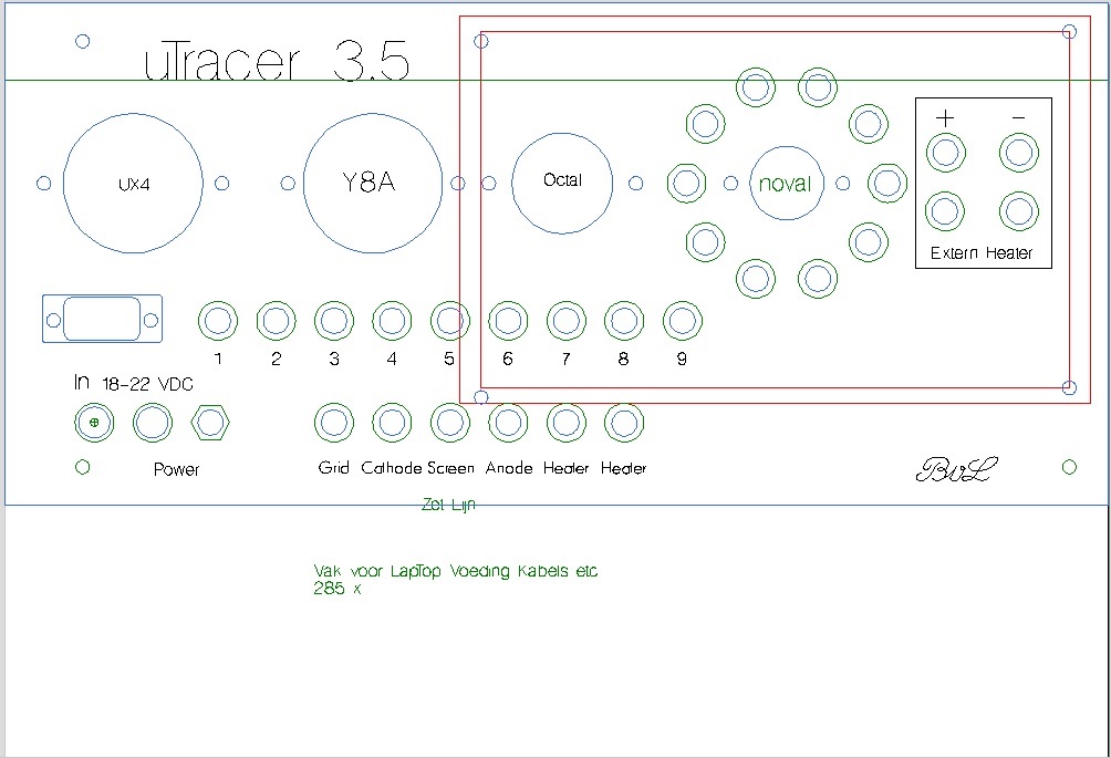

10 witte stekkerbussen plaatsen voor de Y8A Nieuw die heeft 10 contacten
9 draadjes aan de Noval
8 draadjes aan de Octal en GU50 voet
10 draadjes naar de Y8A ( deze is listig weet ik nog ) de oude uitvoering heeft 8pinnen en de nieuwere voet 10
In beide past de EL12N
EDIT maar de nummers kloppen niet zie plaatjes Anne
4 draadjes aan de UX4
Dat kan niet missen :D
EDIT
Vond in een advertentie dat ze die Y8A met 10 pennen een Y10A noemen 8-[

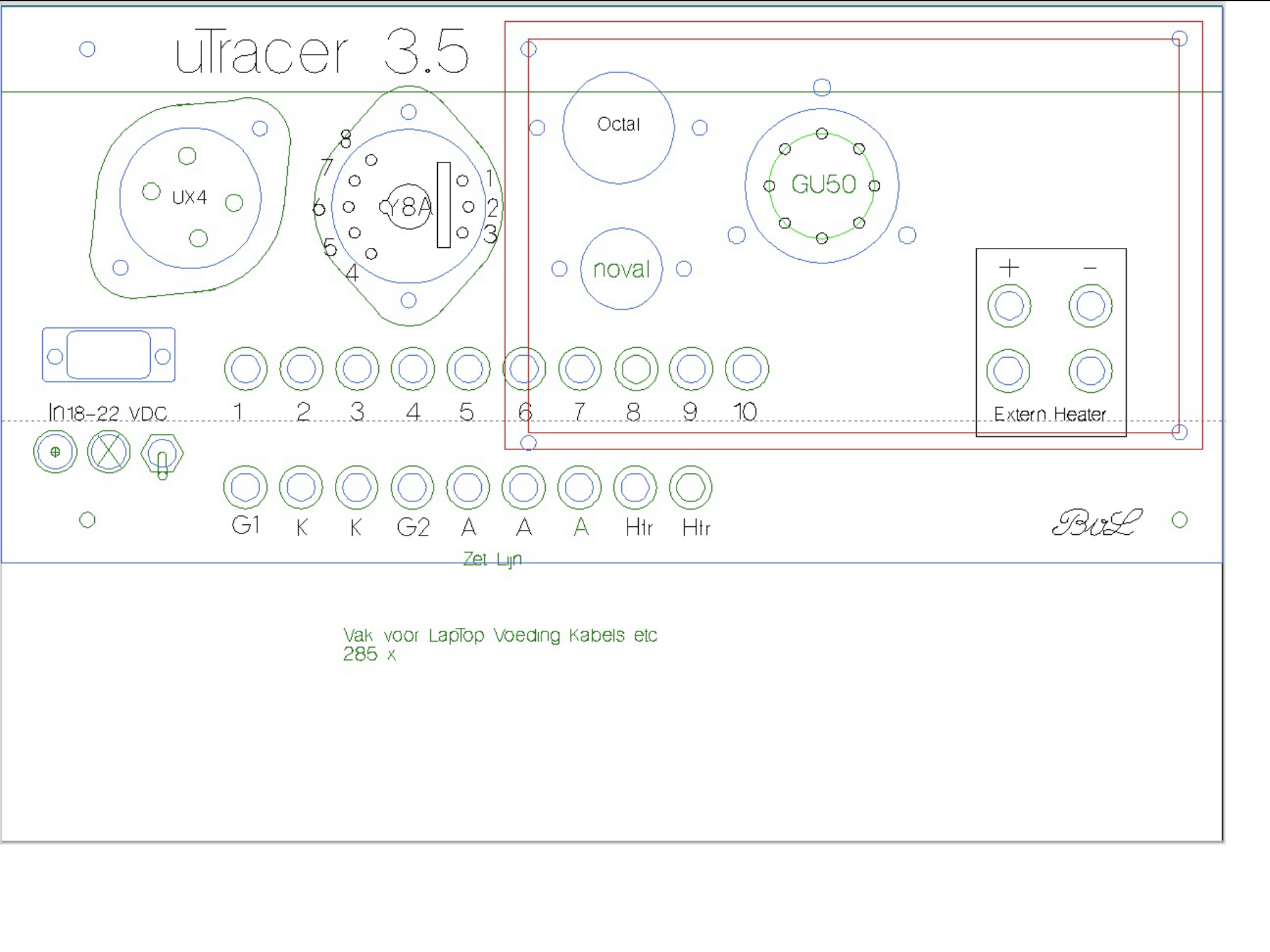

Hoi Anne ben aan het tekenen met meer bussen
De uTracer meet dacht ik ook in penthode :think:
Zie plaatje staat Anode Screen current etc
Of begrijp ik dat verkeerd
Re: UTracer 3,5
Dat is dan een nieuwere uitvoering :D De vorige deed enkel triode.
Maar dan moet er nog een aansluiting bij.De anderen blijven wel nuttig om een pentode te kunnen bekijken als triode.
Re: UTracer 3,5
Dat is heel goed mogelijk

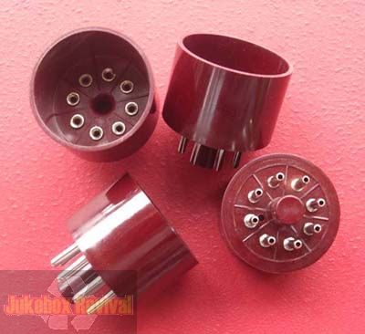

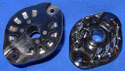

Maar ik zit in Mn maag met die G10A voet waar ook de EL12 in past Eigenlijk moet er een G8A of Y8A in dan kan het niet fout
De G10A heeft links en rechts van die 3 pinnen een buispin welke daar met 1 begint en nr 2 van van G10A = 1 van de G8A
Dus op pin 3 G8A zit nr 4 en dan komt nr 5 er naast dan gaat het aan de onderkant ook fout
De nr 4 op de G8A is nr 6 op de G10A
Ik kan er nu al geen wijs meer uit 8-[ 8-[
Als ik volgend jaar er een EL12 mee wil meten meer dan waarschijnlijk dat ik dat fout doe :D
Dus ik overweeg om de 2 contacten 1 en 4 eruit te trekken Anne
En alles nummer volgens de G8A
of helemaal geen gemodificeerde G10A er in en een G8A buisvoet ergens koop en die er in
Maar die zijn duurder dan de EL12 heb ik gezien

Laat die G10A maar vallen. De enige buis dat ik weet is de EL156.
Is nogal prijzig en de nieuwe uit China hebben een octal voet.

Re: UTracer 3,5
molekuul schreef:
Je kunt ook 2 trioden tegelijk meten, de scherm aansluiting wordt dan gebruikt al anode voor de 2de triode. De anodevoeding, en scherm voeding en meetschakeling zijn gelijk.
Kijk eens op de site van de utracer
Hoi Molecuul Ik heb het allemaal gelezen , maar niet alles begrepen
Komt wel goed als ik het werkend heb Neem ik het mee naar Breda over een anderhalve maand
Dan kunnen we met meer er van genieten
Serieus :?: twee triodes in een keer meten :shock:
Het is wonderlijk wat ze allemaal voor elkaar krijgen met programeren enzo :(
Ik probeer nu al een uur een plaatje te uploaden van mijn dropbox naar hier
Ik vermoed dat de prioriteit van deze actie erg laag is
Nog maar eens een keer
:yeah: daar is tie
Anne ik heb een G8A bij Ben Dijkman gezien voor 5€ en porto natuurlijk
Maar dan is er geen gevaar op verkeerde aansluitingen
Ik weet nog niet of ik wat heb vergeten Maae ik denk dat alles erop zit Heb nog wat plek voor een buisvoetje
Ik heb nog een buisvoet voor 5 pennen die kan er nog wel bij morgen
Anne ben ik nog iets vergeten ??
Re: UTracer 3,5
Plaatje wat opgeknapt er zat een bus teveel ook nog in
