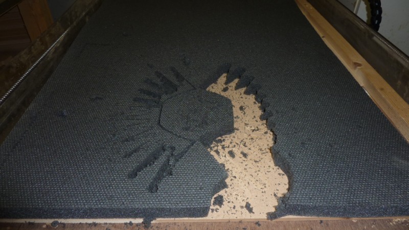

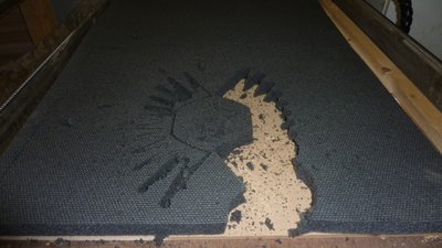

mocht iemand weten hoe je best Polyurethaan vlakschuim op een CNC frees kunt modeleren dan hoor ik het graag.
Met een frees gaat het in ieder geval niet goed!

Misschien een idee om er een plaatje triplex bovenop te leggen en af te klemmen?
Bij ons op werk frezen we alleen hout op de Trima (= 3 assige cnc met een bed van +/- 2 bij 4 meter :D), maar met materiaal wat snel splintert tijdens frezen dan leggen we er een plaat op of onder zodat het niet splintert.
En met zagen op de zaagtafel werkt het ook super om er eerst een triplex plaatje half in de zagen en dan af te klemmen om zo zonder splinters (zacht) materiaal op de zaagtafel te zagen met scherpe snedes :D
suc6
Re: Mijn eigen CNC frees
Als je een mogelijkheid hebt om de frees andersom te laten draaien, met een toerental wat vrij laag ligt, dan geef ik je een redelijke kans. Als de frees dan nog te grof blijkt te zijn, zou je eens kunnen proberen wat een voldoende stevige boor o.i.d. op die manier doet (al verwacht ik daar minder van).
Met langvezelig materiaal waar de oppervlakkige vezels als eerste loslaten, of waarbij de ingeklemde vezels voldoende treksterkte hebben, werkt dat prima. Bij materiaal wat korrelig losbreekt helpt dat volgens mij hooguit bij zeer geringe diktes. Maar proberen kan natuurlijk altijd.

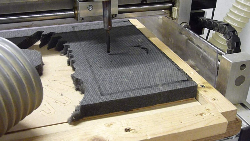

Het snijden met de soldeerbout is gelukt, alleen ... niet dik genoeg.
6mm technocell gaat mooi met de 100 weller en ingetapte 16mm koperbout (M3).
De 23 mm Technocell lukt niet en 40mm al helemaal niet. Daar heeft de bout onvoldoende warme voor (of teveel warmteverloes).
Ben nu op zoek naar een hetere oplossing.
Een paar honderd watt met een stift van 50mm moet wel lukken.
asterduc
Berichten: 4164
Bericht door asterduc »

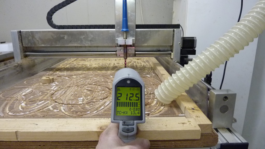

het lukt dmv een soldeerbout, ... tenminste, ... toch even.
Ik heb een constant verwarmde 80W bout genomen en daar een lange koperen staaf in geplaatst.
De bout is middels een gefreesd adapterstuk in de freeskophouder gespannen.
Op de stift meet ik over 200°C en dat is ruim voldoende om het PU schuim te laten smelten.
Omdat er giftige dampen vrijkomen is een forse afzuiging geplaatst die de lucht naar buiten stuurt.
Mede door deze luchtstroom koelt het stift tijdens het smelten redelijk snel af. De bout heeft niet genoeg capaciteit om de temperatuur op peil te houden.
Al bij al haalt hij hooguit 15cm.

Hij start prima, smelt een mooi strak lijntje voor de eerste twee rondingen.
Bij de derde gaat het schuim net niet door en trekt hij de struktuur kapot.
Er komt flink wat rook vrij bij de verbranding. De afzuigslang die ernaast ligt heeft een capaciteit van 3000 m³/hr.
