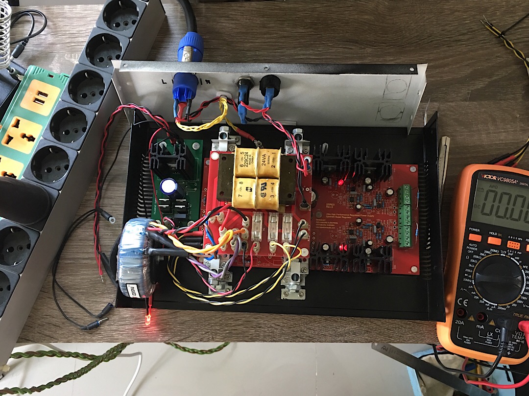

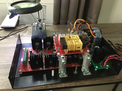

:yeah: nieuwe centralboard-print op de brug gemonteerd. Hopelijk vanmiddag nog even tijd om de uitgangen te meten voordat ik de voedingsboard aansluit.
Berichten: 15170
Re: Raspberry muziek streamer zelfbouw projectje
Mooi! Ik zie nu wat je met die bedrading bedoelde, komt idd mooier uit zo.
Jazeker. Moet de kabeltjes naar t sjöström board iets verlengen maar alle andere kabels lopen veel mooier zo. Met name die vanaf de ringkern trafo.
Hopelijk vanavond en anders morgen testen of de secundaire spanningen op de aansluitingen staan (moet een twee stekkerblokken aan elkaar knopen zodat de randaarde ook doorkomt)
Maikele
Berichten: 311
Lid geworden op: do 01 jan 2015, 12:52
Locatie: Bangkok
Bericht door Maikele »
Vanmorgen wisselspanning aansluitingen gemeten en die waren helemaal goed dus direct bezig gegaan de kabelboompjes van centralboard naar sjöströmboard gemaakt en gelijkspanningen gemeten. Alles werkt :goedzo:
Nu nog de connectoren achterop maken en dan kunnen de achter- en voorpanelen erop en kan t kastje dicht.

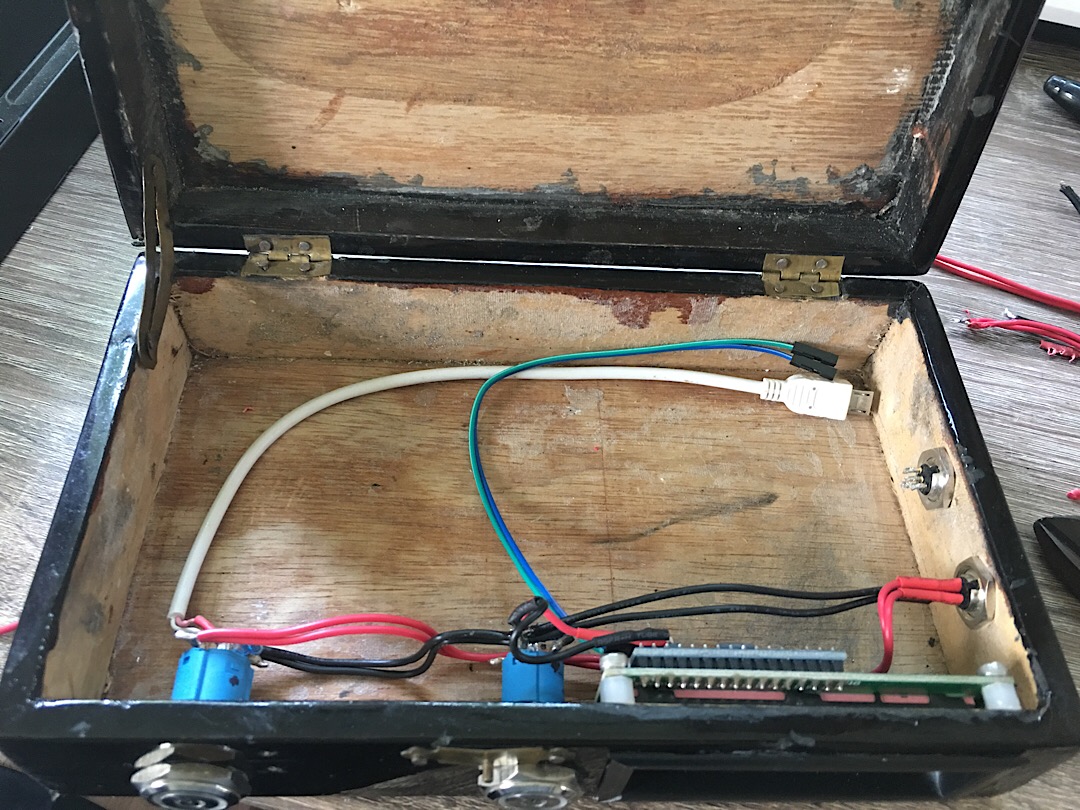

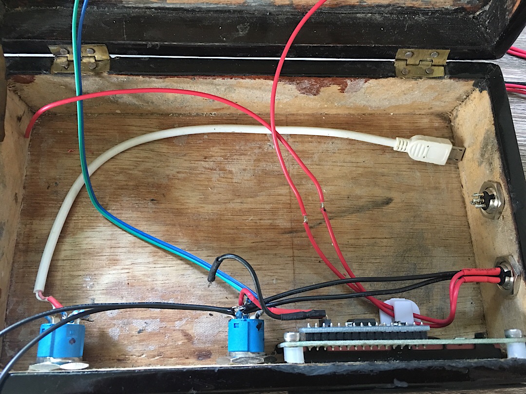

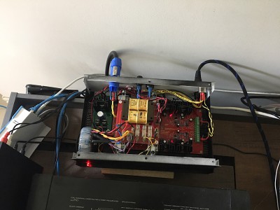

Aangesloten nog niet nagemeten;
Lijnen lopen ononderbroken van rechts (input) naar links (aansluiting pi) en voorzien onderweg de display van spanning.
Beide schakelaars zijn helaas niet gelijk qua pinbezetting (kwam ik achter nadat ik eerste keer alles af had en ging meten), vandaar dus de kruising van + en - lijnen

Wordt t koelblok in jouw amp ook zo heet dat je net je vinger er niet tegenaan kan houden Barry?
Ik denk dat de temp wel ongeveer hetzelfde is als de geschakelde voeding die ik destijds gebruikte.
Berichten: 15170
hallo Maikel, nee. Warm worden kan 2 oorzaken hebben, de stroom die er gevraagd wordt, en de ingangsspanning. Hoe hoger deze is (houd min 1V AC boven de gewenste DC aan) hoe meer de LT moet dissiperen.
Maikele
Berichten: 311
Locatie: Bangkok
Dacht ik al maar ben ik wel gerustgesteld. De reg kan max 3 amp leveren en zal nu wel ergens rond de 1,5 A liggen. Ik zal de ingangsspanning nog eens meten. Volgens mij zat ie redelijk in de buurt van de vooraf bepaalde spanning.

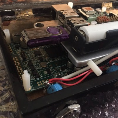

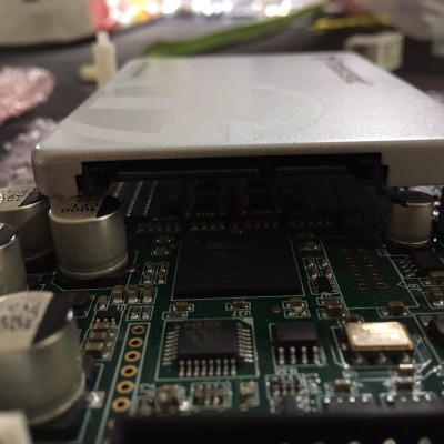

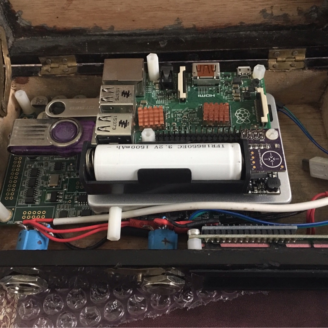

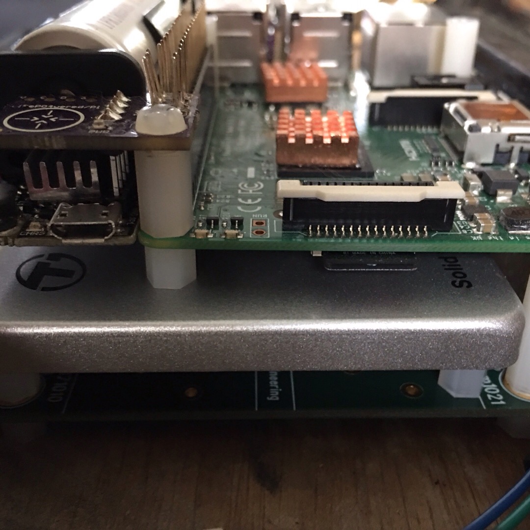

Vanmorgen de boards en SSD bij elkaar gepakt en eens aan t schuiven geslagen. 't Was een leuke puzzel en zo zou t moeten gaan worden;
De SSD lijkt te zweven...
Maar steunt in werkelijkheid op twee condensatoren :-#
Ik zou een stukje dubbelzijdig (1mm dik) scotch-tape tussen de C en de SSD willen plakken. Gaat dat goed of vind die C dat helemaal niet leuk?
Ik heb ook een optie om de SSD horizontaal met de achterzijde van t kastje te bevestigen.
Wat zeggen jullie?
De andere kant is wel netjes ondersteund:

Doosje te klein?
Zet doosje op pootjes en SSD aan de onderkant van het doosje.
Zou de SSD niet zomaar op de dac zetten.

Zie ik het goed?
doosje met Soekris/SSD /RPI/2 USB sticks/LIPO verzorging van de RPI .
Buiten het feit dat het geen lipo maar een LiFePO batterij is klopt het, dit is het houten kistje.
En in het andere kastje dan de voeding voor de Soekris?
En de pi. Dus voedingen in externe kast en de rest in het houten kistje.
Hoe komt het signaal van de RPI bij de Soekris
Middels I2S lijnen. Die wilde ik eerst zo hoppa aansluiten met enkele draadjes, maar ik ga bij nader inzien microfoonkabel gebruiken, waarbij ik de schermen aan aarde leg. Goed idee? Lengte zal ongeveer 8-10cm zijn
en met wat voor een software ga je het aansturen?
Volumio of Pi CorePlayer, LMS met server?
Geen van allen. Ik draai raspbian en gebruik mpd als muziekspeler, waarbij ik mpd bitperfect draai.
democles schreef:
Doosje te klein?
Doosje precies groot genoeg toch :mrgreen:
Is best een idee maar moet ik even bezinken
Ok dan moet ik de constructie gaan maken dat de SSD met horizontale afstandbusjes wordt ondersteund. Wel wat meer werk maar ben toch al een jaar bezig :bakkie:
Op de derde foto (deze dus);
komen dan links en rechts twee kunststof (horizontale) afstandbusjes die ik op maat ga zagen. Het linkerbusje loopt van de SSD naar de achterzijde van t kastje. Voor rechts maak ik dan een verticaal pijlertje van hout waar het rechter afstandbusje op komt te steunen.
Ik ga dat morgen maar eens in elkaar flansen.
