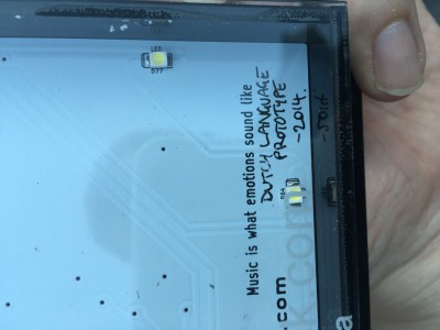

Hoe is hier, het prototype staat naar tevredenheid alweer een poos te snorren, hoog tijd voor de finishing touch. Ik wil eigenlijk het prototype zoals eerder in dit draadje te zien is intact laten voor als ik nog eens wat wil uitbreiden of proberen. En waarom ook niet, de hardware kost eigenlijk 3x niks.

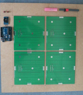

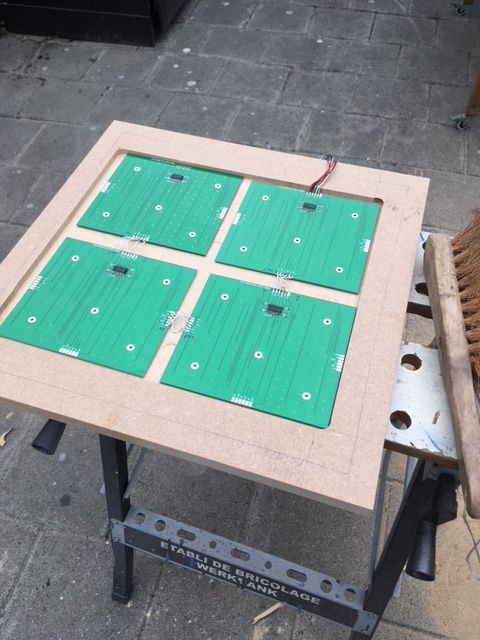

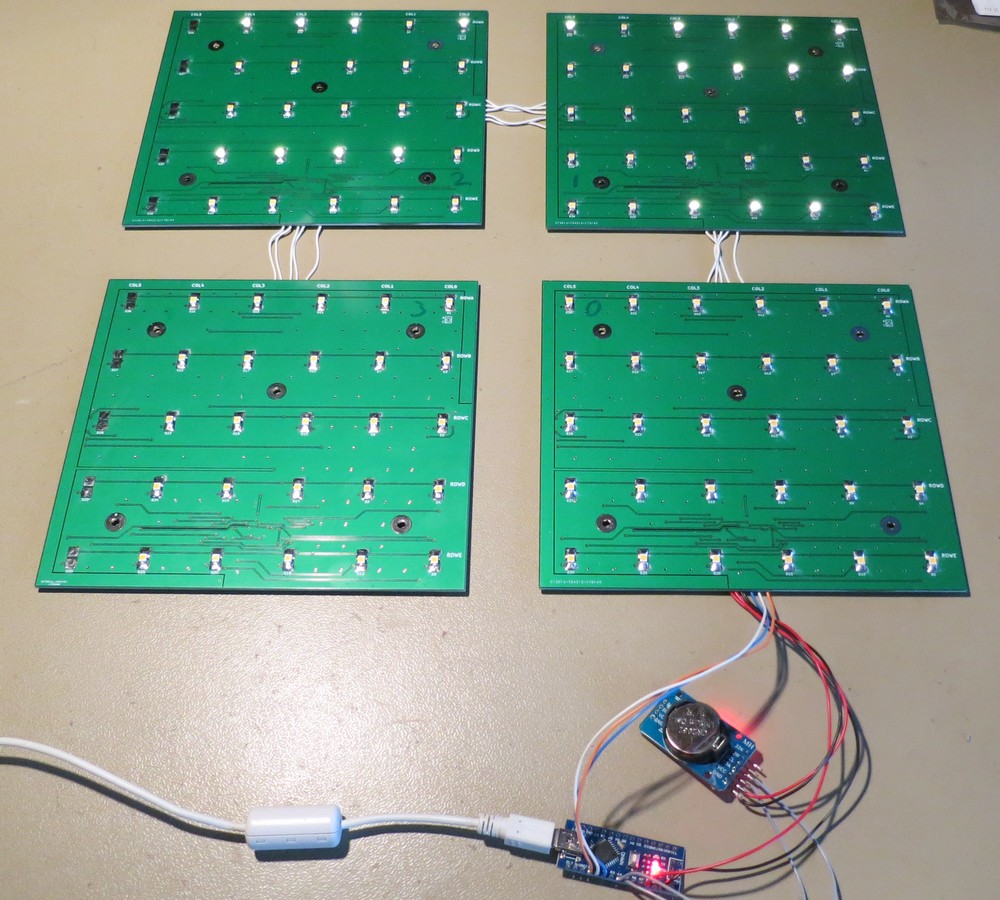

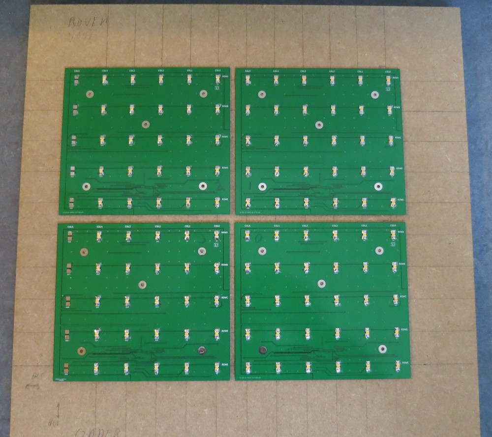

Heb 4 nieuwe led bordjes opgebouwd (led driver ontbreekt nog, besteld, niet meer liggen zag ik). Stuk 18mm dik MDF afgezaagd precies ter grootte van het plexiglas, 450 x 450mm, zodat je straks ook geen rand ziet.

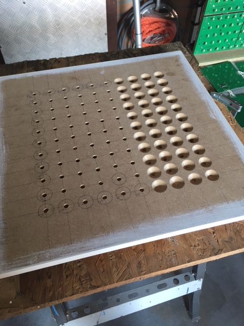

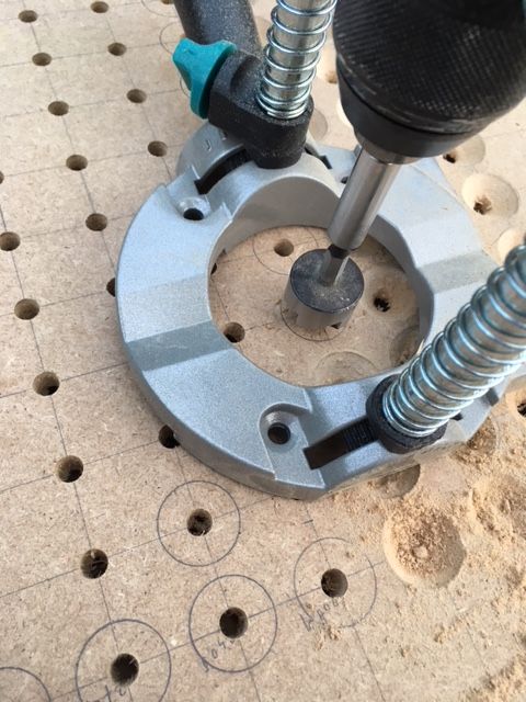

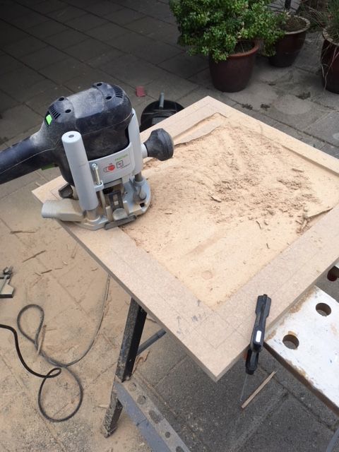

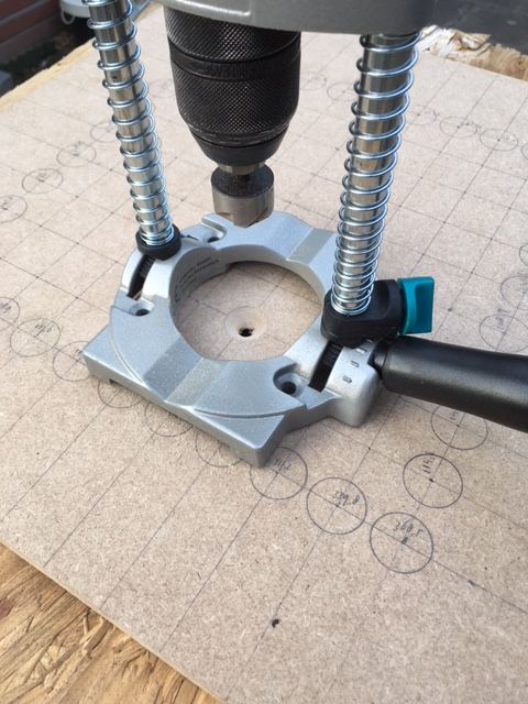

Het idee is om een vlak uit te frezen waar de printen in komen te liggen. Gaten door het hout boren waar de led's door komen, met aan de voorkant een soort trechter/reflector (uitgeboord met een 25mm verzinkboor) om de letters te verlichten. Moet even kijken hoe dit uitpakt, wellicht moet het nog wat diffuser worden gemaakt, iets ervoor oid. Je wil dat de letter verlicht wordt en je niet de contour van het gat ziet.
De opbouw. Ik wilde eerst een apart processor bordje tekenen met daarop de DS3231 Real Time Clok, maar waarom eigenlijk; een Arduino bordje is zo goedkoop tegenwoordig dat bijna als ik alleen de processor al koop ik duurder uit ben... Hiervoor ook gaten uitfrezen. Wil ik eigenlijk buiten doen ivm het stof, ff zien of het morgen net zulk fraai weer als vandaag is.

Dat wordt nog wel een leuk klusje ja, kan de bovenfrees weer eens uit het vet. Nee valt wel mee denk ik, heb wel een extra stuk mdf 450x450mm afgezaagd, maw kan me nog een keer verpieren :mrgreen: en dan bij voorkeur niet zo tegen het eind...
Nee Micro niet, je bedoelt denk ik een Nano, die komt er ook op, heb ik in bestelling. Op de foto staat nog de Uno, wat een ontwikkelbordje is, Nano en Uno zijn verder gelijk.

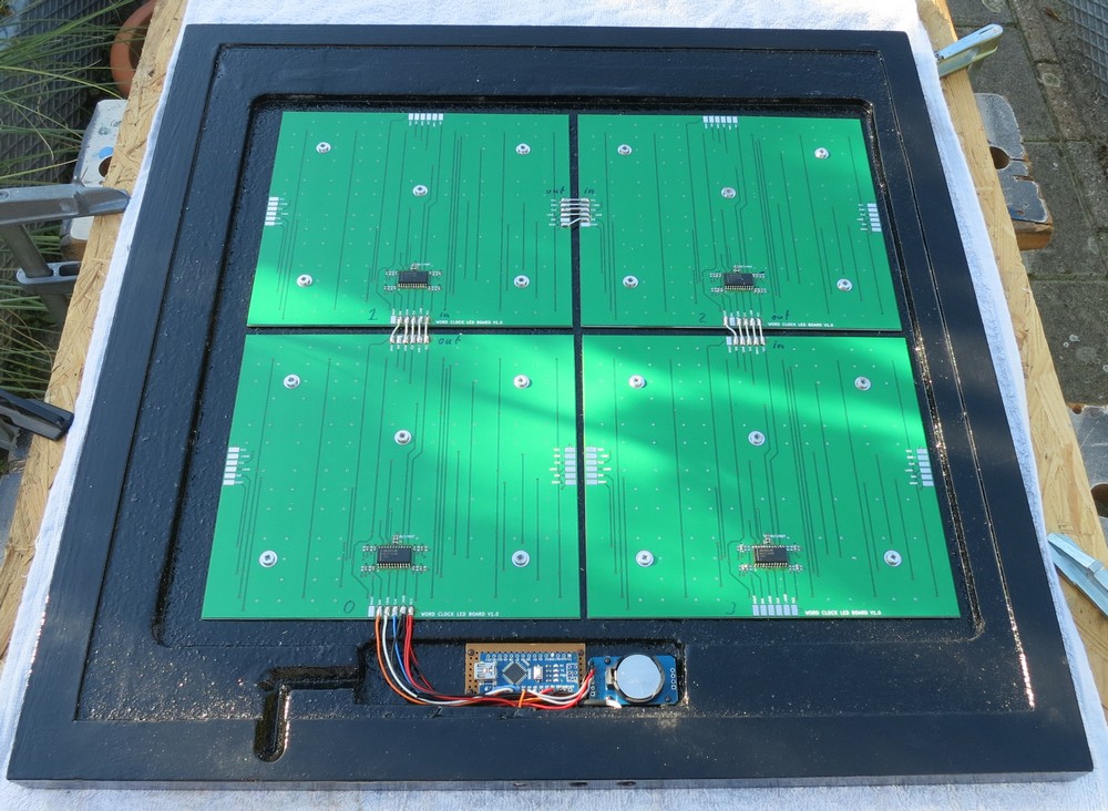

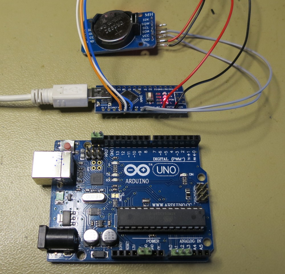

Arduino Nano binnen gekregen. Die past een keer of 4 -5 in een Uno :mrgreen:

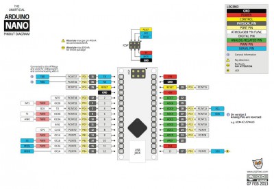

Verder is íe zoals gezegd gelijk aan de Uno, het enige dat anders is zijn de I2C pinnen SDA / SCL, zitten bij de Nano op A4 en A5 (gebruik ik voor de RTC).
Gelijk maar even aangesloten, software geladen, kan ik gelijk testen of het solderen van de borden goed is gegaan. Led's zijn vrij groot, LED driver is een stukje smaller, zou op zich geen probleem mogen geven.
Lijkt allemaal te werken :D was al begonnen, en ga verder met het stuk mdf waar alles in moet komen, zal in het nieuwe jaar worden.

Het geheel komt in een plaat mdf van 18mm dik ,450 x 450mm, uit 1 stuk zodat je aan de zijkant ook geen naden ziet. Compartimenten uitgefreesd (die van de Arduino, RTC en schakelaars staan nog niet op de foto zie ik), met de boormachine in de mobiele boorstandaard met een verzinkboor van 25mm reflectortjes geboord. Pics ter verduidelijking:

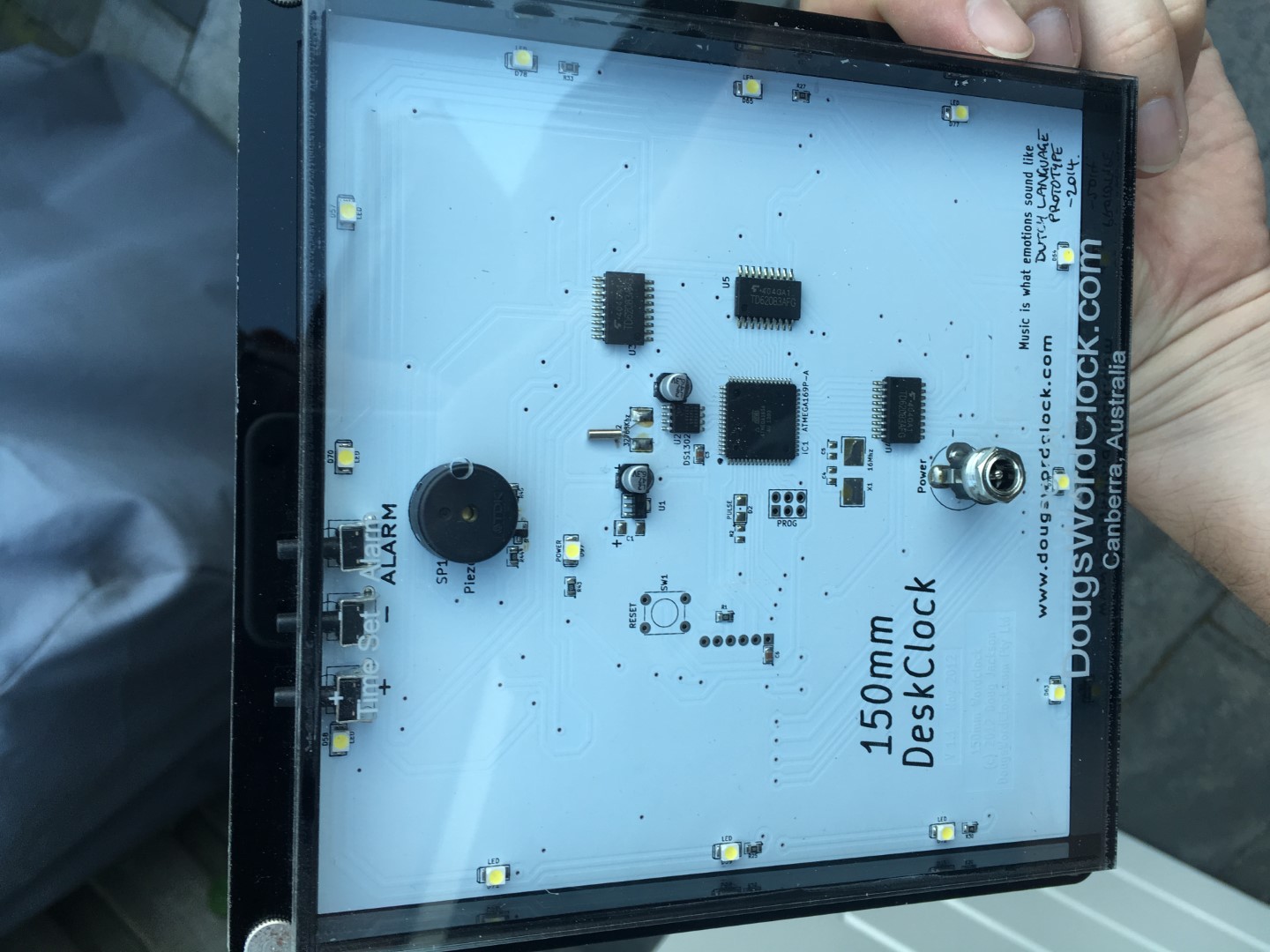

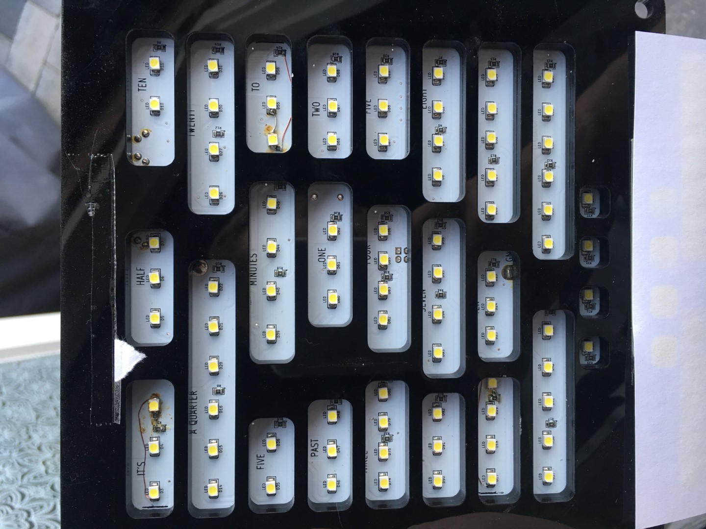

Ik heb zelf ook een woord klok liggen. Die heeft het op een andere manier gedaan:
Elke woord is een compartiment (met een printer zeer eenvoudig te maken hint!)
Door over een simpel velletje wit papier en daarover een gelaserd vel zwart papier:
Dit alles geklemd achter een plexiglas plaatje et presto!
En deze is trouwens 150x150mm.

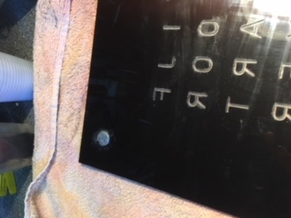

Heb wat zitten experimenteren. In eerste instantie had ik het idee de frontplaat verwisselbaar te maken, door 'm te bevestigen met neodymium magneten. Toen we begonnen met de frontplaten te bewerken bij Kees heeft hij dit eerst geprobeerd te laseren. Werd niet mooi, geen strakke randen. Bij minder vermogen vanuit de laser kwamen we niet door de coating laag heen. Hierna frezen, wat wel strak is geworden. Maw ik had wat afval materiaal om wat te proberen.
Eerst 4 magneetjes op de plaat gelijmd.
Geen succes. Het blijft hangen, maar de plaat is toch iets te zwaar hiervoor. We hebben een schoonmaakster die, hoe zeg je dat, haar taak erg serieus neemt :mrgreen: Zie de plaat nog wel een keer naar beneden pleuren. Wordt lijmen dus (heb ik met klok 1 ook gedaan).

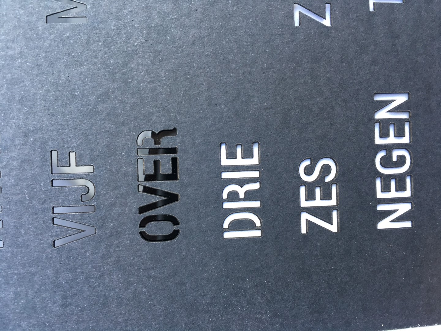

Dan de verschillende kleuren. De platen die ik heb zijn zwart, rood en beige. De eerste klok was met een zwarte frontplaat wat goed gaat. Beige en rood:
Beige gaat goed, op rood zie je de afbelding van het reflectortje in het hout terug komen, niet bruikbaar dus. Keuze voor dit exemplaar, die dus hier in huis komt te hangen, is zwart.

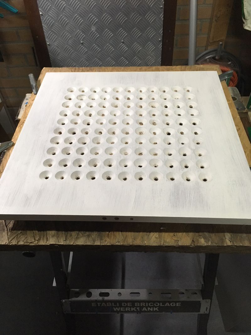

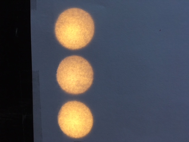

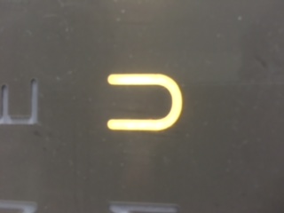

Als ik de led's zo op de letters laat schijnen zijn ze niet diffuus genoeg, je ziet dan de leds,' niet mooi. Heb met verschillende materialen getest: kalkpapier, bakpapier, dun acryl, maar ben uiteindelijk op gewoon printerpapier uitgekomen.
Alles in de grondverf gezet en van een kleurtje voorzien, de binnenkant ziet er dan zo uit:
De verschillende compartimenten zijn goed te zien: Het eerste compartiment is waar de achterplaat in moet vallen, het grote compartiment waar de 4 printen met led drivers + led's zitten, met daaronder een iets dieper compartiment met de Arduino en RTC module. De printen met led's zitten in een wat ondieper compartiment om 'vlees' te houden voor de reflectors. De plaat mdf waar alles in zit is maar 18mm dik om het niet te lomp te maken, dus het is schipperen met de ruimte, maar komt mooi uit zo.

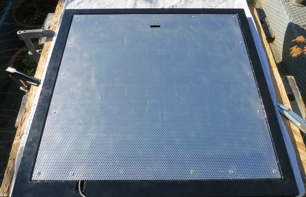

Geperforeerde plaat als achterkant.
Hier zit ook de ophanging in, zodat je 'm strak tegen de muur kunt ophangen. Schilderijen hangen vaak iets naar voren, vond dit mooier.

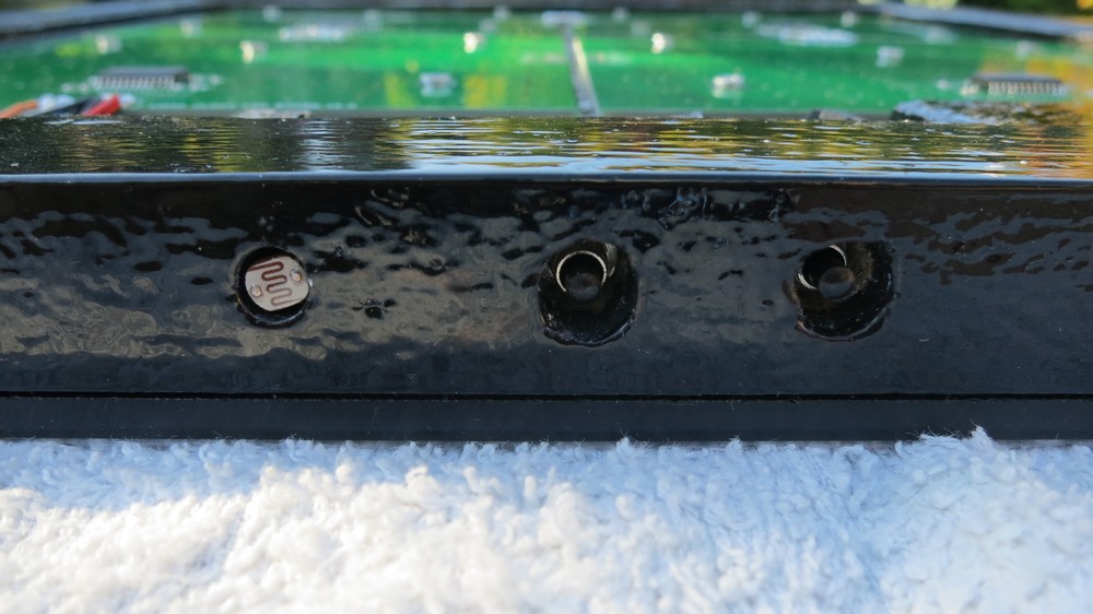

Onderkant, met de LDR (intensiteit led's wordt aangepast nav omgevingslicht) en 2 drukkers om de tijd in te stellen.

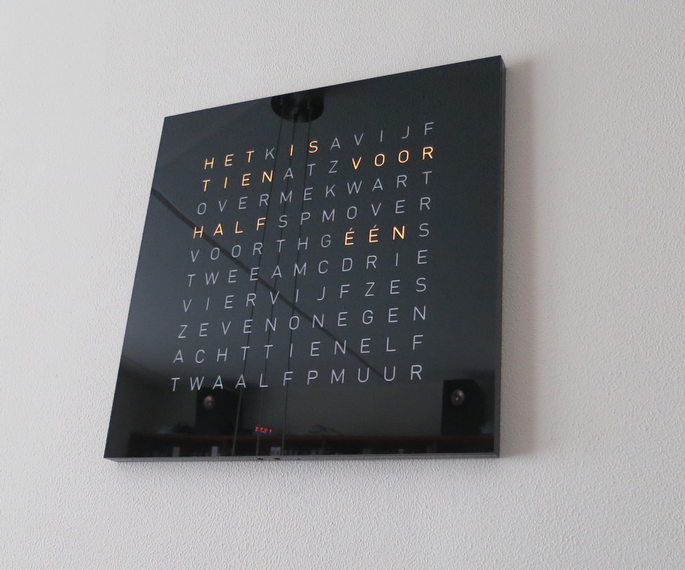

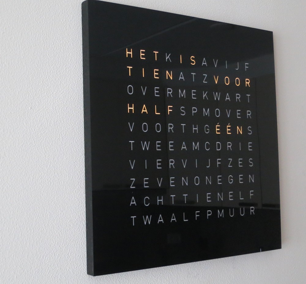

En dan, tadaa, ophangen, kan ook het beschermfolie er eindelijk af. De ruimte achter de klok is de meterkast. Heb een gat in de muur geboord achter de klok zodat je geen kabels ziet, maar alleen strak de klok, zodat het design het mooist uitkomt. Van een kabel die eronder hangt wordt het ook niet fraaier.

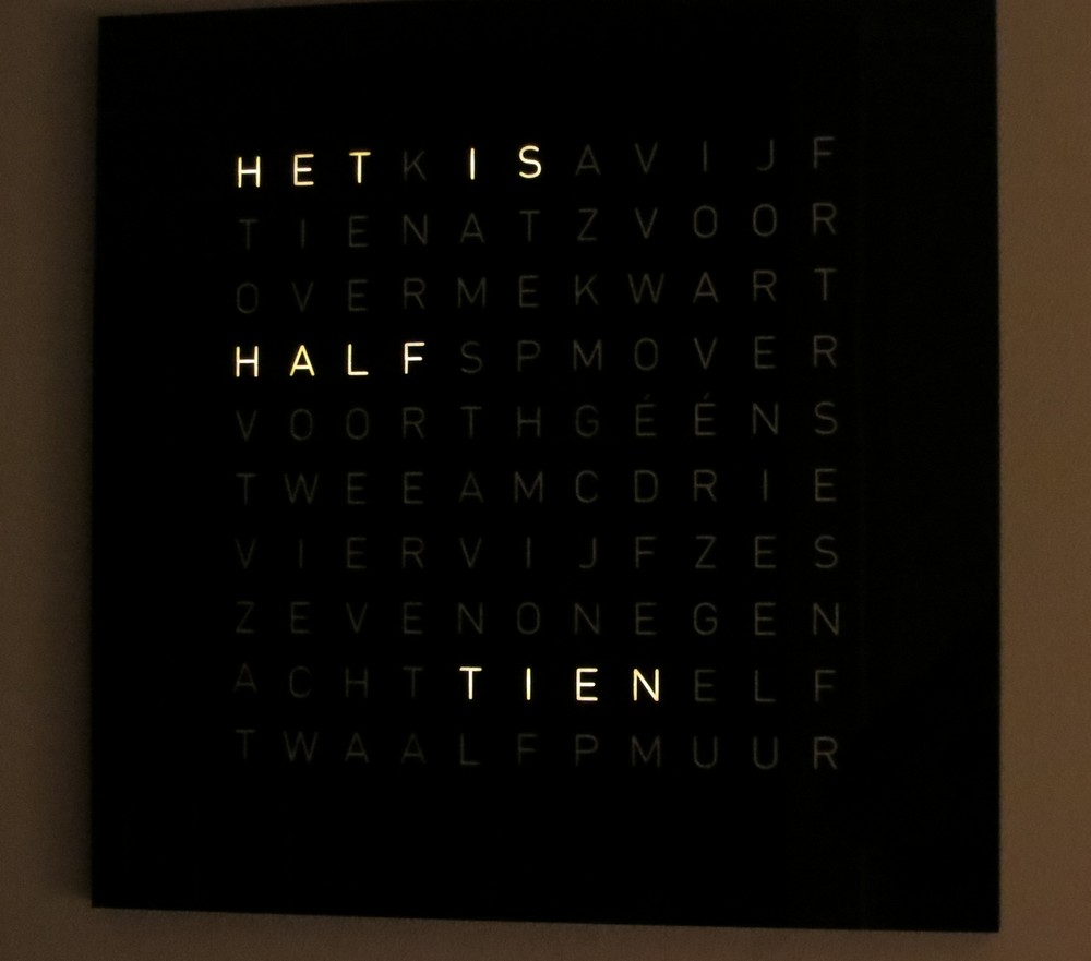

Zon schijnt volop door het raam, zal nog een foto posten van hoe het er in een schemerlicht omgeving uit ziet. Kan zijn dat ik de intensiteit van de led's nog aan moet passen bij verschillende led situaties (is gewoon een getal), ik heb 'm tot nu toe alleen nog maar in de hobbykamer getest.
En dan is het klaar :proost: m'n vriendin (waar het allemaal voor bedoelt was) is er ongelooflijk blij mee, en ben zelf ook tevreden met het resultaat. Was leuk om te doen, eens een variatie op de andere klokjes.
