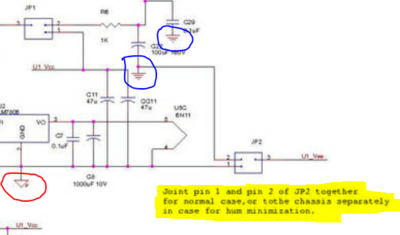

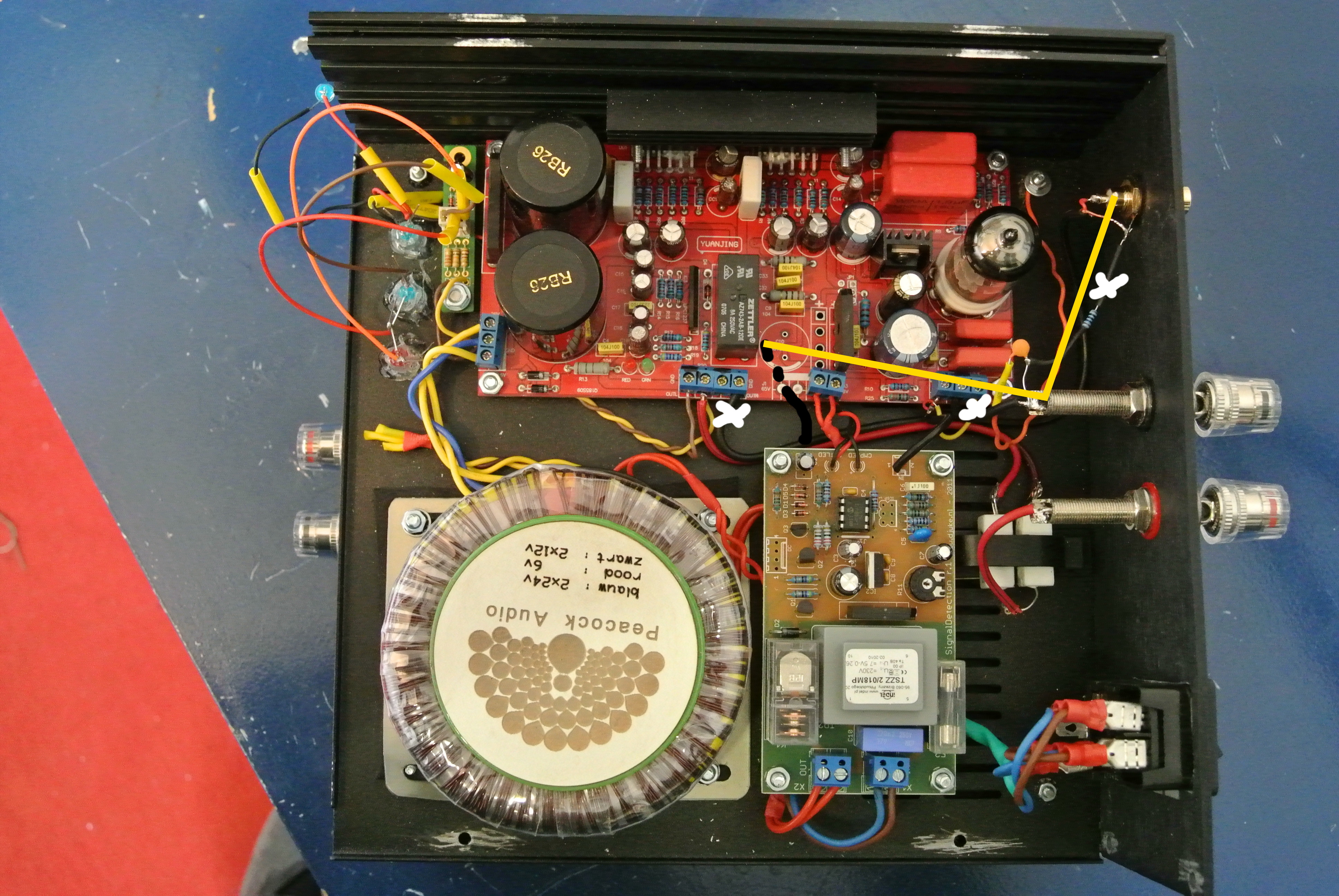

Ik vind dit bordje ook fijner dan een ucd module, ieder zijn smaak. Ik had eerst ook een kleine brom, maar die heb ik weggekregen door een nieuwe aardester op te bouwen. Pas wel op dat dit een parallelle schakeling voor een monoblok. Mijn ground "nulpunt"is de zwarte luidsprekeraansluiting. Van daaruit gaat een draad naar de soldeerjumper JP2, waarvan beide eilandjes gesoldeerd zijn aan de draad. De verbinding naar de ground van de luidsprekeraansluiting op het bordje vervalt, evenals de groundaansluiting van de inputaansluiting op het bordje. De ground van het inputsignaal gaat rechtstreeks van het inputchassisdeel naar het sternulpunt. Van dit sternulpunt gaat nog een verbinding via een weerstandje en een condensator naar de kast.

Het wordt nu wel wat verwarrend. Jij heb het over J2 aan de onderkant van het bordje.
Maar J2 zit toch aan de bovenkant in het verlengde van de gelijkrichter voor de gloeispanning?
En ik twijfel nu of ik de r/c goed heb. Ik heb een weerstand van de massa van de ingang naar de kast,
met parallel over de weerstand, de condensator. Klopt dat zo? (het werkt al wel.)

Oke, dan hebben we wel dezelfde jp2 in gedachten. :lol:
Daar heb ik ook al een draad van, naar verschillende punten geprobeerd, maar helaas geen resultaat.
Maar, klopt die r/c nu zoals ik hem heb?

Bedoel je van de aansluitterminals?
De laatste test was met de print op tafel. Alleen voeding aangesloten en 1 luidspreker.
Dan treedt er al een brom op, als er dan een groundloop is, dan moet het al in de print zelf zitten.
Tenminste, dat denk ik. Over heb je grounds, op de print zelf verandert?

Die ground ziet er sowieso nog al warrig uit met een aparte voor de buis en een aparte voor de LM. Kan ook niet zo snel ontdekken waar en hoe die aan elkaar zitten
zo ver ik het begrijp komen die bij Jp2 samen. Stond een stukje terug beschreven.
Ok, dat haal je niet uit het schema.

Dat is dit stukje toch?
Berichten: 36751
Re: toetertjes eerste half fabrikaat versterker
Ja, maar duidelijk is dat niet. Al met al is het geheel qua ground layout een beetje een puinhoop. Is niet zo verwonderlijk dat het bromt. Ook zitten er wel meer rare krullen in maar dat heeft de brom niet tot gevolg.

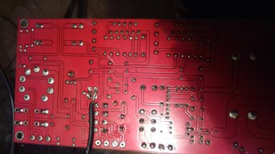

Ik begrijp het verhaaltje niet zo goed wat bij jumper 2 staat. Voor minimale brom zou ik
dan de jumper eruit moeten halen, en 2 draden afzonderlijk naar de kast moeten brengen.
Maar, dan worden die banen nog langer, heeft dat dan wel zin.

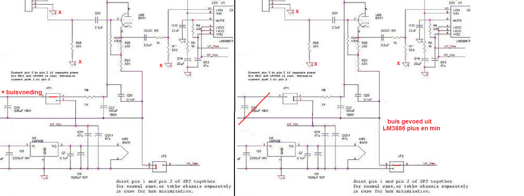

Is idd nogal een rommeltje :(
De massaverbindingen kloppen niet in het schema en de jumpers zijn raar getekend.
Aanpassing schema hieronder.
Als je geen extra voeding gebruikt voor de anodespanning vd buis kan er wat brom binnenkomen zonder buis erin via de -V van de LM3886.
Heb je wel een eigen buisvoeding dan komt er geen brom binnen zonder buis.
Dit allemaal in de veronderstelling dat de jumpers goed staan en het schema verder klopt.
