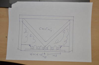

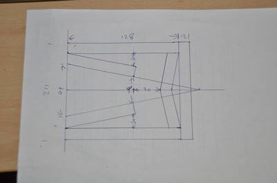

Effe met de geodriehoek aan het pielen geweest, uitgaande van een pijplengte van 15cm.

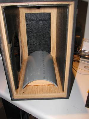

Heb destijds er ook over nagedacht, maar is dan niet stevig genoeg naar mijn zin.
http://forum.zelfbouwaudio.nl/download/ ... &mode=view
Uiteindelijk is het dan dit geworden.
De lucht kan er dus achterlangs en onderdoor met Angelhair er achter voor de demping.
