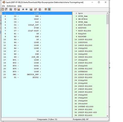

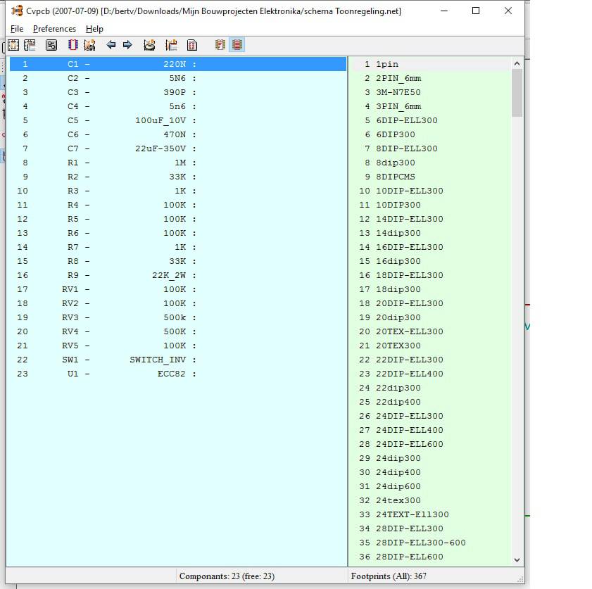

Barry ik krijg een lijst te zien na RunCVPCB
En Toen
Ik weet dat het niet onder Topic versterkers valt maar
En Toen

Re: Het begint weer te kriebelen iets met EL34 PP / KT66 / 6
Dat is 'm
je moet nu footprints toekennen aan je componenten. Footprints is de rechtse balk. Je klikt er 1 aan, en die kun je bekijken met 1 van die knoppen bovenaan, heb KiCad ff niet bij de hand hier. Dacht dat het 'show selected footprint' heet.
Dus bv links 'R1 1M' , en dan op bv rechts 'R4' klikken, ik noem er maar zo eentje. Dan 'show selected footprint' en je kunt controleren of het de juiste is, met de punten die ik eerder gaf. Grid even op 1.27mm zetten kan handig zijn. Zit íe er niet bij zul je 'm zelf moeten maken, of de bestaande aanpassen, die geef je dan weer een unieke naam.
Zo ga je ze allemaal af, en als je dan daarna de netlist in 'pcbnew' inleest zullen de footprints tevoorschijn komen.

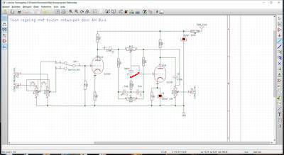

Dank je Barry

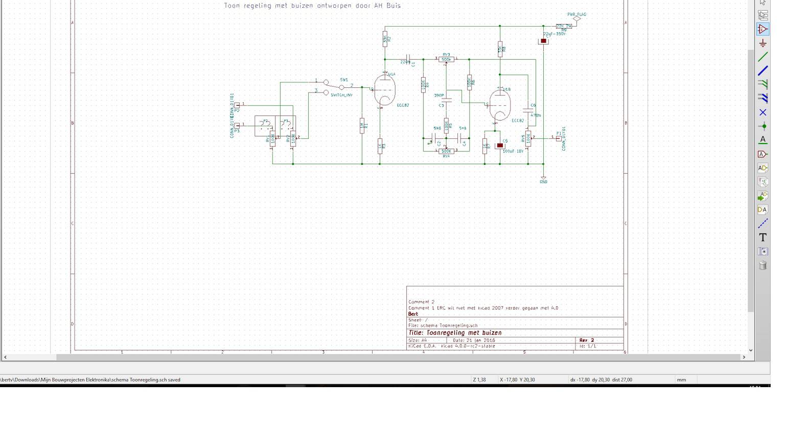

hier een print screen van huidige schema weer wat aan gepoetst
Edit 15:07
ERC in Kicad 2007 wilde niet net zoals in de film
dus verder gegaan in versie 4.0
en de ERC gedaan tot alle fouten weg waren
Een nadeel mijn gloedraden zitten niet in de Lib Maar scheelt weer wat draad in het schema

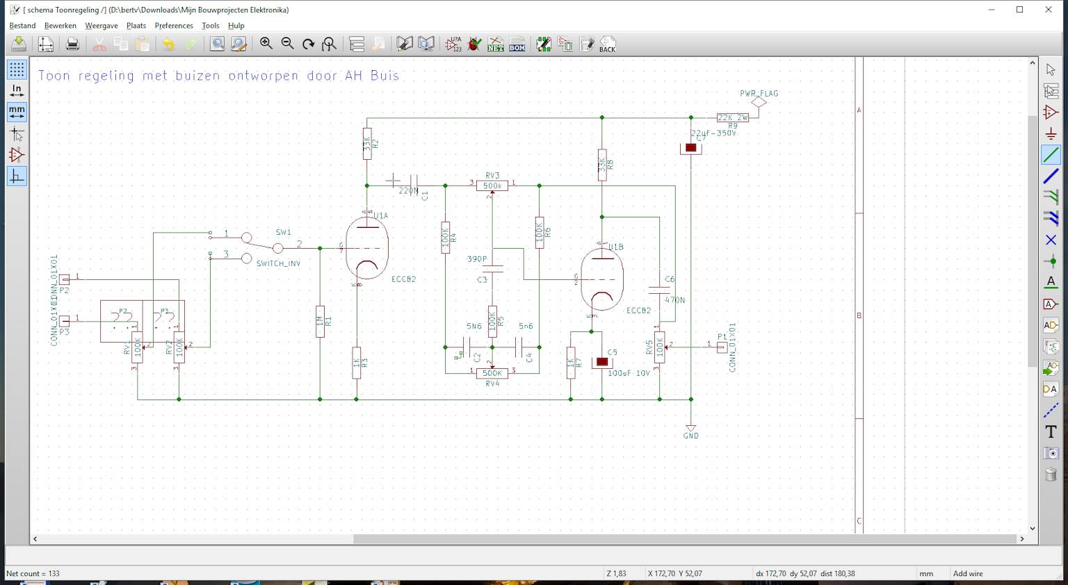

Je hebt wel wat te hard gepoetstBert61 schreef:Dank je Barry
hier een print screen van huidige schema weer wat aan gepoetst![]()
Rooster rechtse buis zit mis
Ok Bert, als je gloei wel wilt gaan gebruiken op de print zul je de pinnen moeten toevoegen op schema symbool en footprint. Of hardwired aansluiten?
Ps je hebt natuurlijk gelijk Anne
Beetje rottig getekend AnneAh!buis schreef:Je hebt wel wat te hard gepoetstBert61 schreef:Dank je Barry
Rooster rechtse buis zit mis![]()
soms blijkt er op eens een onderdeel verschoven te zijn dat plak ik dan maar even vast maar fraai was het niet
ik heb ERC gedraaid en een paar dingen opgelost en
en er zitten geen fouten meer in
Maar ik heb het even netter getekend bij die roosters Anne
Ahum...Bert61 schreef:en er zitten geen fouten meer in

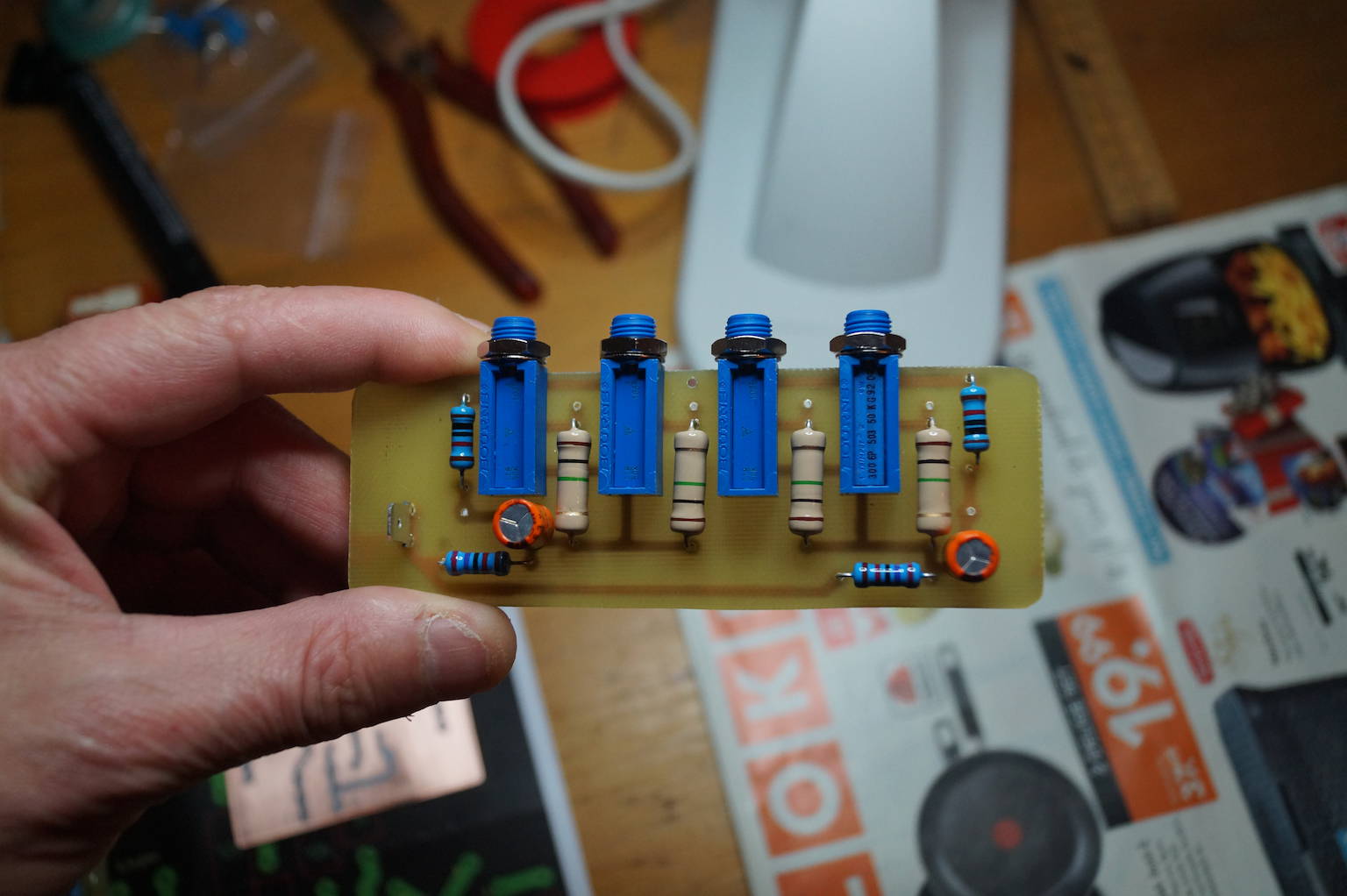

Nog even gekeken, is dit niks ?
De instel pot welke jij voor stelt Anne heeft verrekt klein instel schroefje
Het messing kopje is ca 2mm
Echt iets voor een instrumenten schroevendraaiertje
Wat ik wil is dat ik het aan de bovenkant kan in stellen
Dit instel potje kan ik wel gewoon direct op de (niet componenten zijde)van de print zetten
En dan Heeel goed uit meten en boren zodat het gaatje Precies boven het messing kopje zit
MAARR dan heb ik 6 buisvoeten en 4 instelpotmetertjes welke je geen van allen kan verschuiven
zal morgen laten zien met een foto ter verduidelijking wat ik dan wil doen Anne

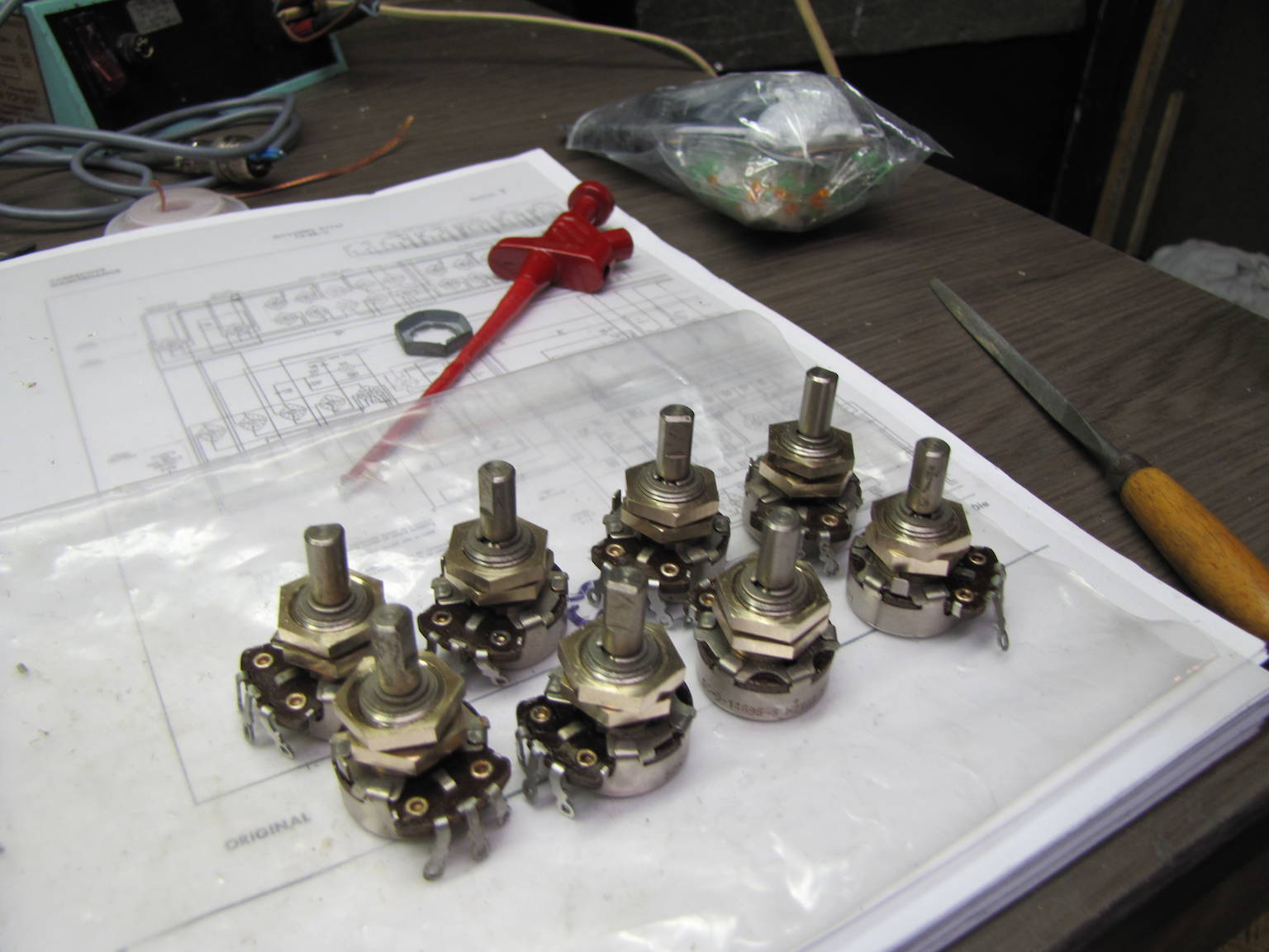

Ik vond zondag op de radiomarkt een zak nieuwe potmeters 55K (ruststroom instelling) voor 2 euro
Thuis zag dat er geen moeren bij waren en nog erger ik had maar 1 passend exemplaar gevonden op een zekering houder
Na een zoek tocht op internet het maar opgegeven
Ook op ebay geen passende
zie bij gevraagd
en ze maar zelf gemaakt
Nog niet gekeken of ze wel lineair zijn bedenk ik me
Maar ik moet ze ook nog afbramen Moet ik een trommel maken ervoor
Morgen eerst eens kijken of ze wel Lineair zijn
zie bij gevraagd

Alleen mijn 55K potmeters zijn Logaritmisch
Dus die ga ( Kan) ik niet gebruiken voor mn Ruststroom instelling
Misschien als volume regelaar in een ander project
wel een oplossing gevonden voor mn instelling met die kleine instelschroefjes
Ik maak er gewoon een speciaal schroevendraaiertje voor
Een met aan kraagje welke om het schroefje valt
Na een paar uur rammelen alle braampjes weg dus dat werkt super

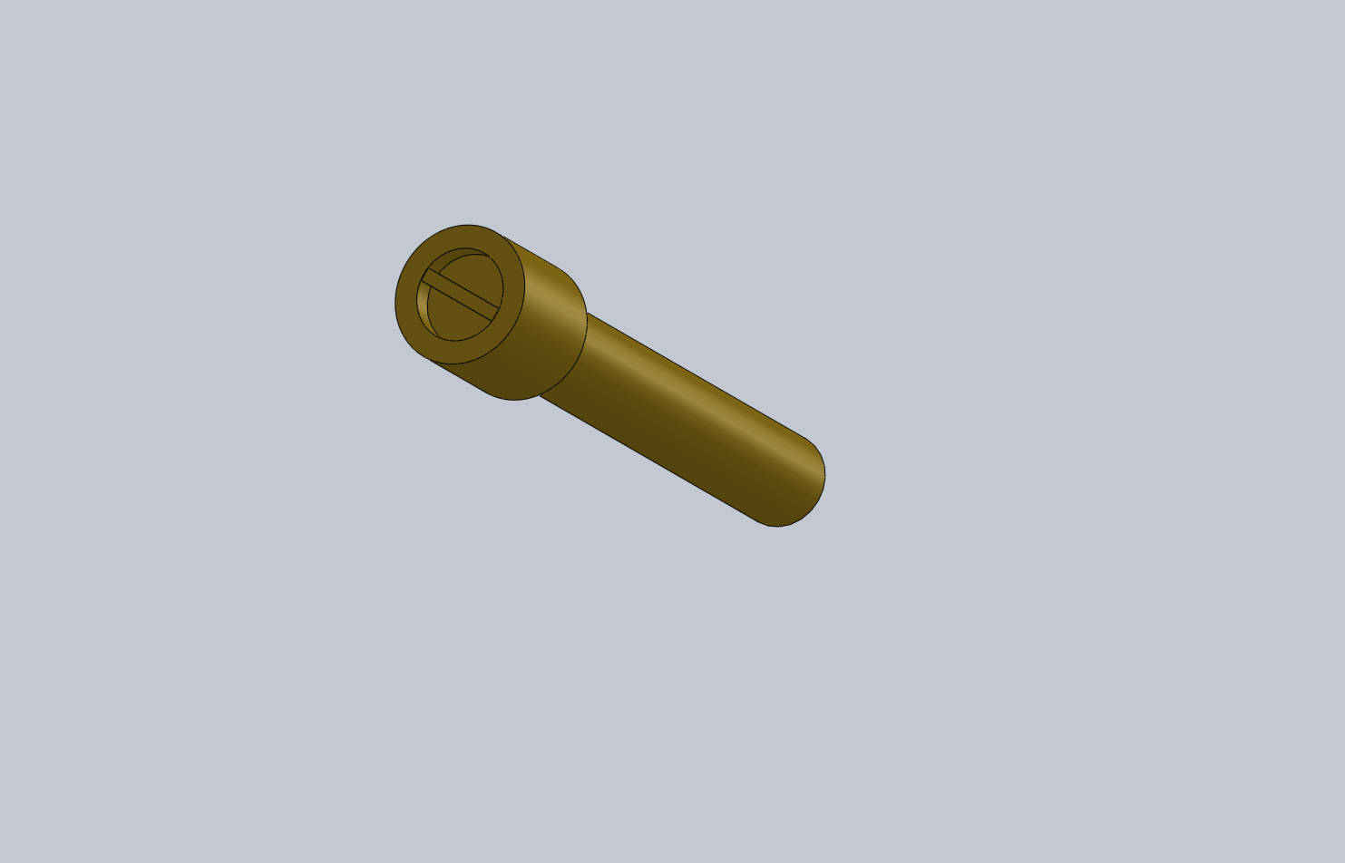

zo bedoel ik
Kan er nog een knopje ook op

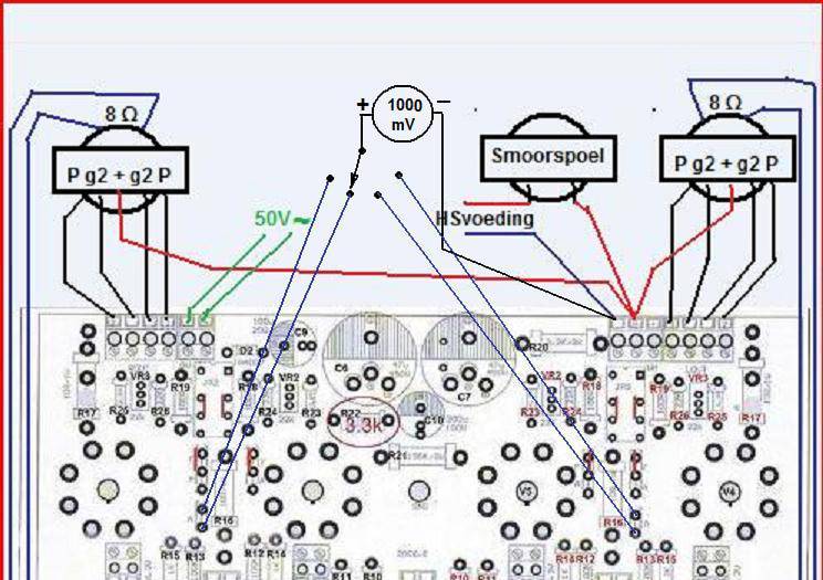

Ok Anne en een Uitlezing voor de stroom ?
waar plaats ik een Voltmeter over om de rust stroom te meten ?
Ik zou het wel Leuk / Handig vinden dit te kunnen zien als de versterker in bedrijf is
De anode stroom zal hier in huis niet vaak boven de ingestelde rust stroom uit komen denk ik zo maar
Bedankt Anne
Misschien 2 metertjes links en rechts
Ik twijfel aan mijn oplossingen
er komt al gauw een 5 cm draad aan dan komen de potmeters net achter de buizen
en tussen de potmeters een wisselschakelaar er boven de 2 meters
zal het is 1-1 gaan tekenen dat geeft meestal meer inzicht

Maar ik heb de print al bestukt Anne
Maar de Noval buisvoeten er weer afgehaald
Ik kwam tot de onaangename ontdekking dat de Octal voeten 7mm hoger waren dan de Noval
Ik heb een mal gemaakt zodat de Noval en Octal buisvoeten aan de bovenzijde gelijk zitten
Alleen zitten de soldeerlippen van de Noval maar 1 a 2 mm in de printgaatjes
Om het te verstevigen stukjes massief koperdraden in de gaatjes ernaast gestopt
zal morgen een foto posten
