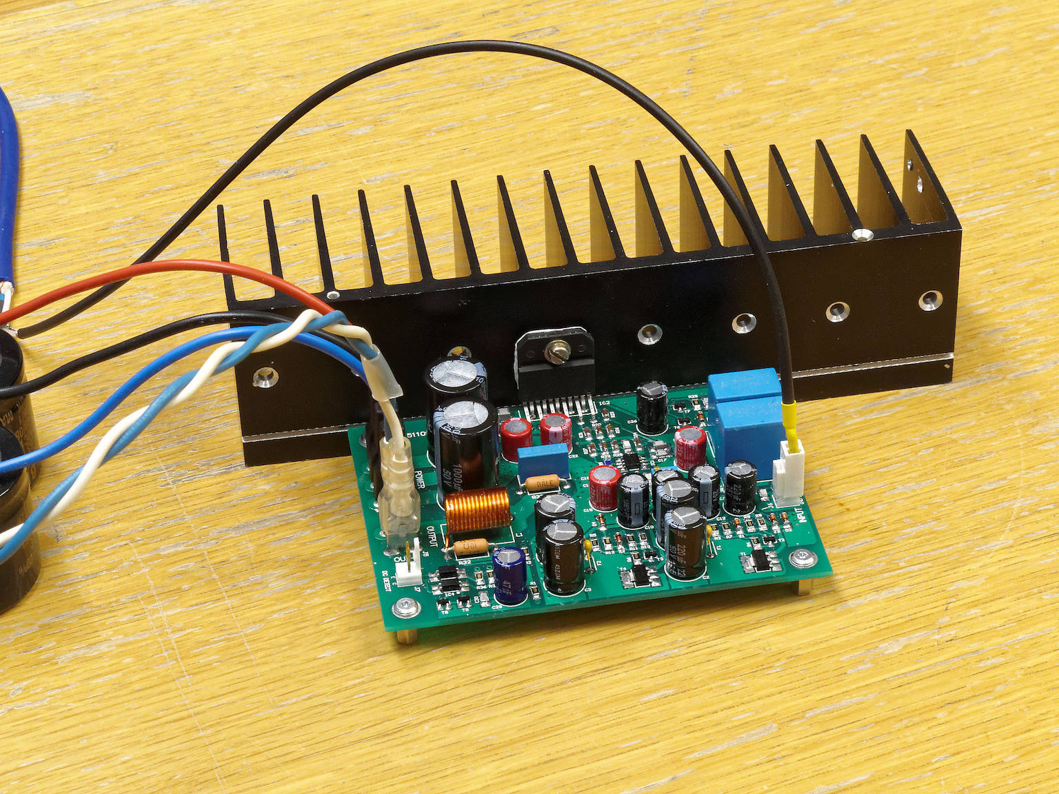

Nog even een inkijkje van de testversterker. Zit nu nog op een provisorisch koelprofiel uit de rommelbak:

Maar eerst eens een bijpassende nette en betaalbare kast zien te vinden met een standaard breedte van 430mm. Iemand suggesties?

Dat valt mee, kan zonder koelribben (aan de kast) maar dan heb je wel weer voldoende ventilatie sleuven nodig voor interne koelprofielen. Het huidige wordt normaliter niet echt heet. Valt echt nog niet mee iets fraai te vinden zonder gelijk naar hifi200/modushop te rennen. Uit China kost een vermogen aan transport en dan gaat het nog met de postkoets.
