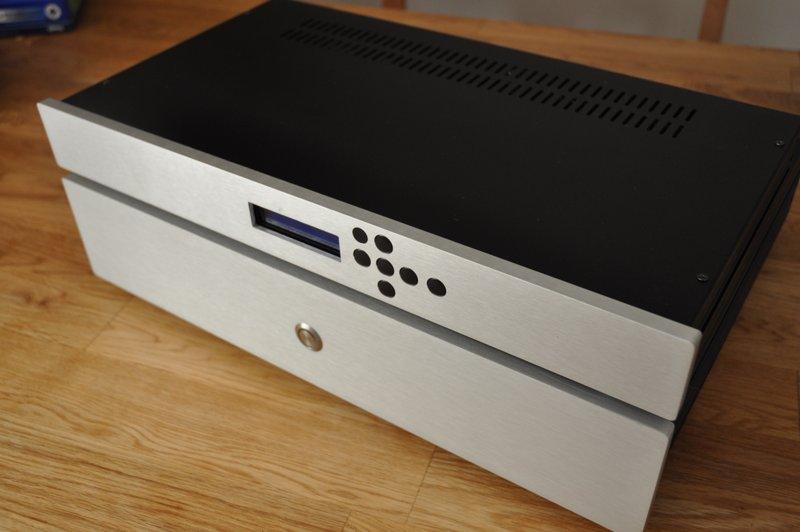

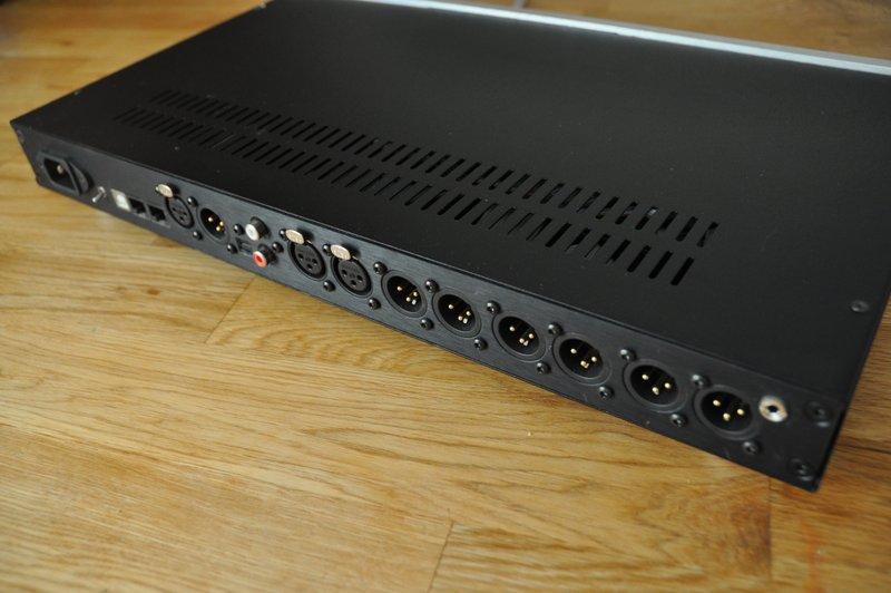

DLCP + rommeltjes besteld. Nu nog verzinnen of ik het in 1U of 2U kastje wil hebben. Aangezien ik niet echt behoefte heb aan veel analoge ingangen is misschien de 1U variant wel aardig. Heeft iemand hier zoiets (van modushop)? Heb wel veel 2U varianten voorbij zien komen.
Berichten: 33825
Re: De WC1D in uitvoering ;)
ja, ik heb er een paar in gebruik. 4cm intern is weinig, je komt snel in de knoei als je voedingsprinten met trafo er op hebt, dan is er al snel (te) weinig veiligheidsafstand van de 230V voerende delen met de kast. ik heb dat opgelost door een deel van de metalen bodemplaat te vervangen door perspex.
Berichten: 28474
Gewoon 2HE pakken, je maakt het jezelf heel moeilijk met een 1HE.
Berichten: 33825
wie mooi wil zijn moet pijn lijden :bakkie:

Gevonden... DLCP review van TNT-Audio...
Met de standaard dlcp voeding van Hypex lijkt het wel mee te vallen met de hoogte. Een geintegreerde amp gaat het toch niet worden.
matjans
Berichten: 447
Lid geworden op: wo 31 mei 2006, 8:50
Bericht door matjans »
Aan de andere kant, als je de dlcp op pootjes zet en je de 4 polige kabeltjes voor ncore gebruikt vouw je ze wel dubbel... 2U it will be. Kan ik er ook nog een streamer in kwijt (volumio op een raspberry met digi+ ofzo)
Volgens Hypex past de smps-voeding in 1HE en als ik de plaatjes zo bekijk moet het ook wel passen. Met voldoende afstand van de ongeisoleerde delen tot de kastwanden.
