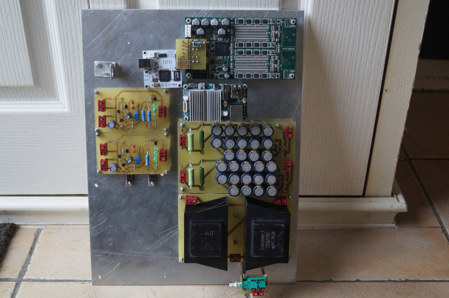

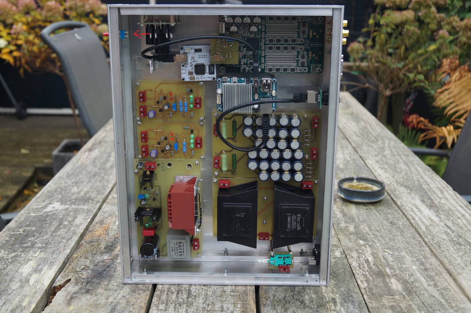

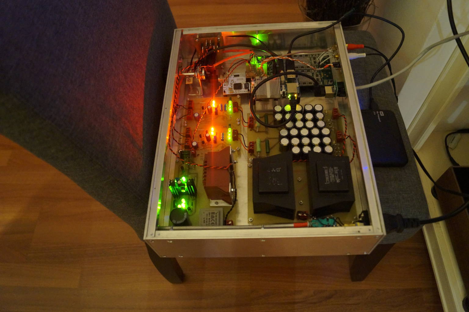

Vandaag de rest van de onderdelen op de bodemplaat bevestigd.
Nu nog de bodem in de kast schroeven (na enig tapwerk te hebben verricht :evil: ) en dan kunnen we touwtjes leggen................ :mrgreen:
Berichten: 6144
Re: Demo aan de ladder DAC
De gaten in de bodem geboord en getapt,
De bodem zit er in :rock:
Bijna touwtjes dag................... :mrgreen:

Berichten: 17865
Het lijkt haast wel een smitse. :lol:
Bij jouw spul blijft het allemaal blank aluminium.....?
Berichten: 28468
Peter kennende zal er wel een stukkie hout om heen komen.

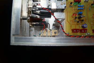

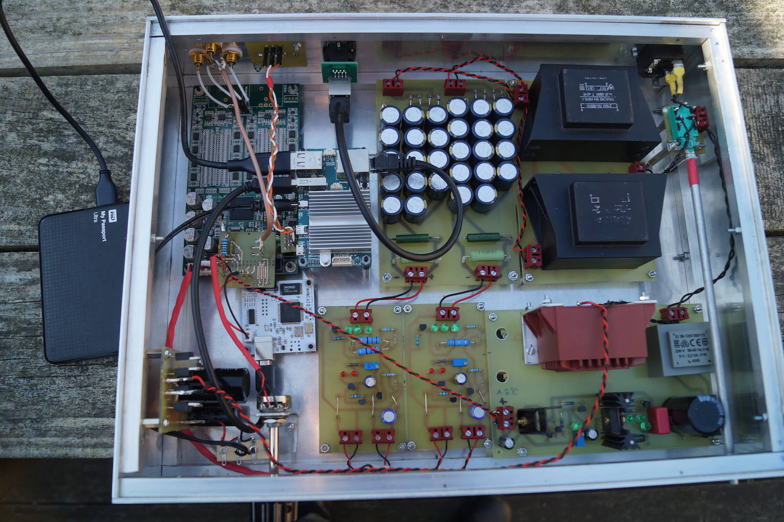

Kon het niet laten en alvast wat touwtjes gelegd.
De in en uitgangen bedraad en het 230V gebeuren .
Het +- 5v verdeelstation er in gezet.
Ben gestopt nadat ik de schakelaar voor de bronkeuze had vernield :twisted: ,net even te lang warm gestookt en toen had ik er een pootje uitliggen.
Volgende week maar een nieuwe bestellen :(

Welke schakelaar is dat demo? Is íe te zien op de foto?
Berichten: 6144
Deze schakelaar,,.......... :mrgreen:

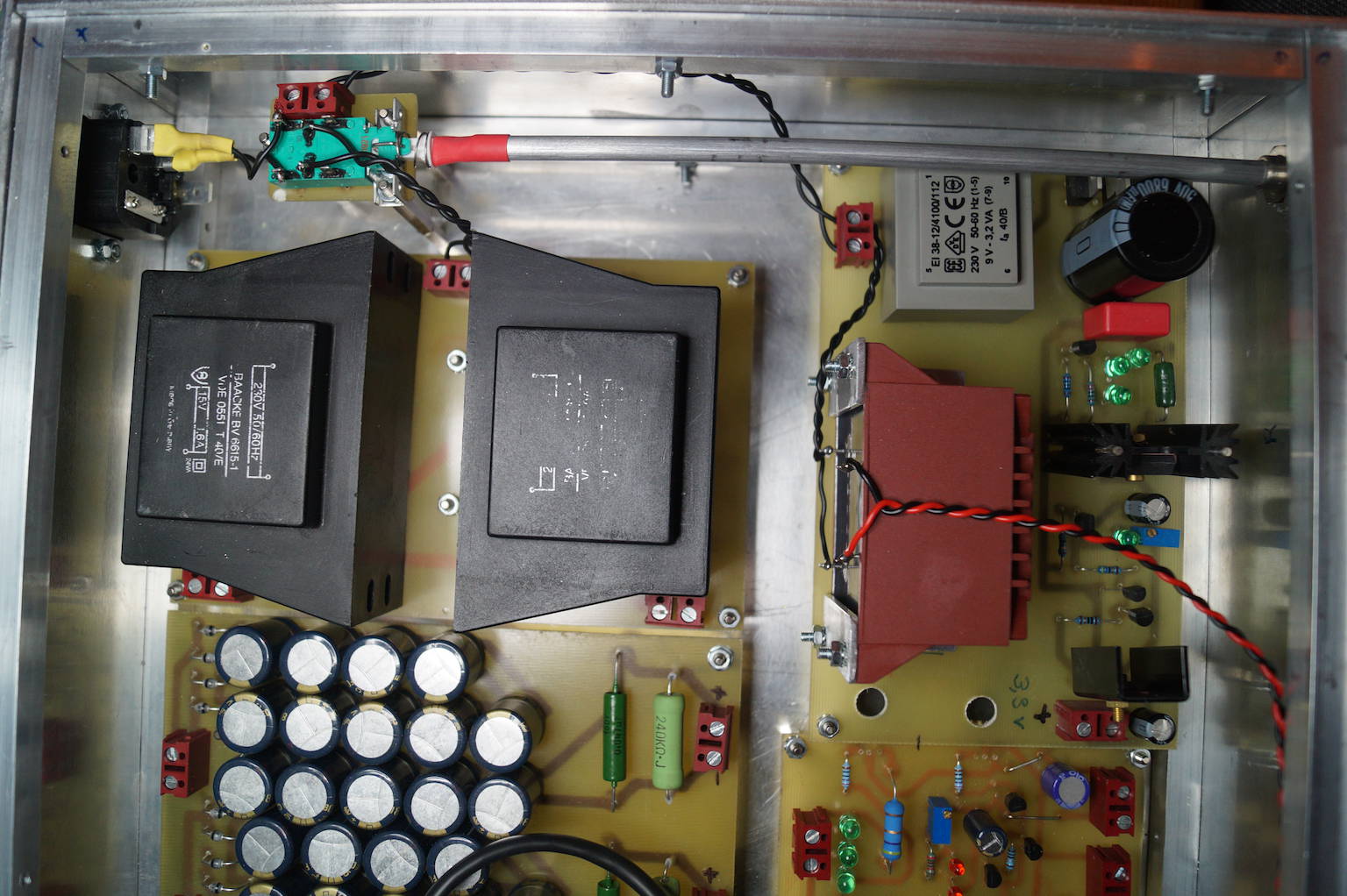

Vandaag alle touwtjes er tussen geknoopt.
Nog niet geprobeerd met muziek,maar de spanningen zijn er en meten goed,ook locked de dac, aan het groene ledje te zien :D
Eerst straks maar even de nieuwe firmware er in schieten [-o< [-o<

Zit je met een 250watt bout te stoken? :shock:
Lijkt erop dat er niet aan gesoldeerd mag maar met zoiets aangesloten.

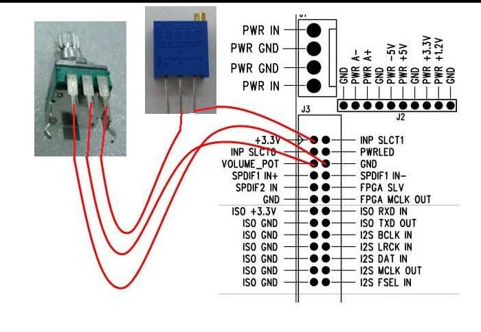

Maar even zonder dollen, ik heb eenzelfde opmerking van de man uit China, en die had er een trim op en dan kon ik meten voor 0 dB.
Ik zal eens zien of ik dat ergens terug kan vinden.
Ik heb hier die schakeling met een variabele weerstand wel gemaakt, maar niet definitief geïnstalleerd.

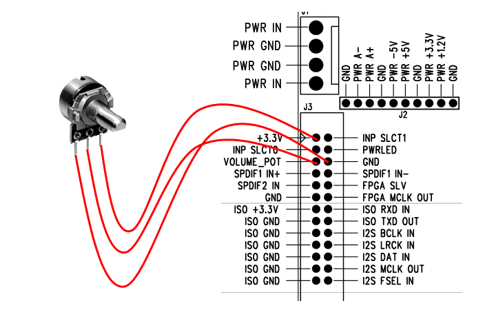

Als ik het goed begrijp,geeft de nieuwe firmware voor de dac een + 10dB verhoging bij maximale stand van de digitale volume pot.
Die +10dB verneukt dus de boel.(oversturing)
Hoe krijg ik die terug op 0 dB,met de potmeter op max.?
Wat doet die potmeter nu eigenlijk. :think:
De potmeter zorgt er voor dat de digitale volumeregeling aangestuurd wordt met een spanning van 0 tot 3,3v.
10+dB is dus 3,3v,,, 0v= -80dB
1 dB is dan 3,3v gedeeld door 90 geeft 0.036v
dan is 0dB 0,036x80= 2,93v
Dus een weerstand tussen de potmeter en de dac knopen zodat de maximale uitsturing van de potmeter 2,93v wordt :sure:

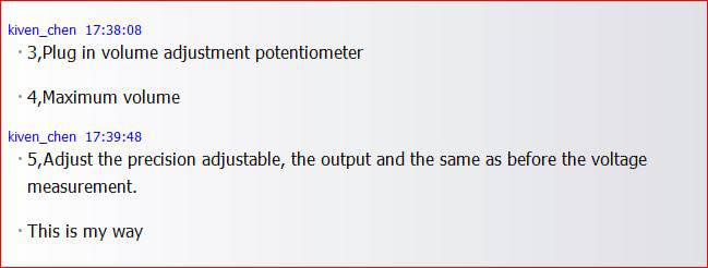

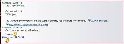

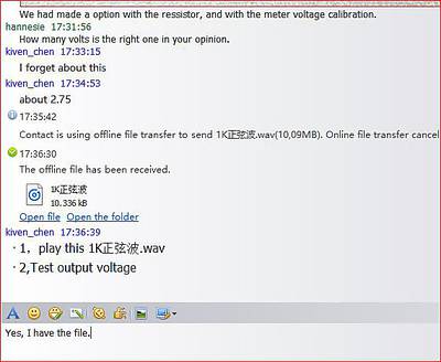

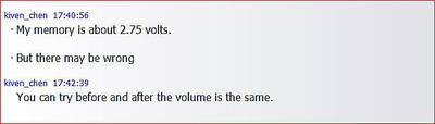

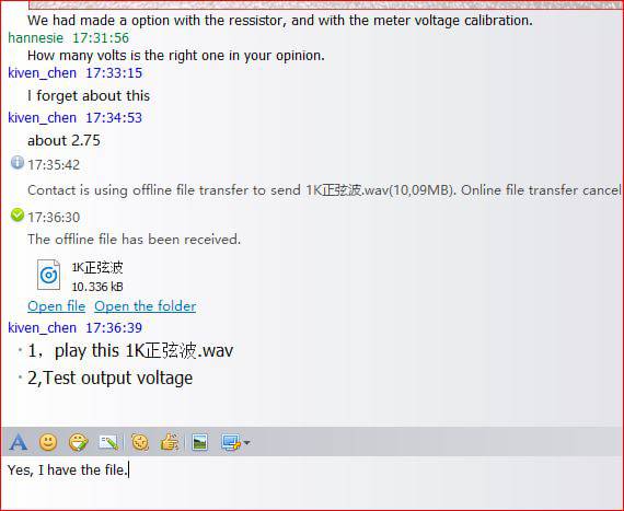

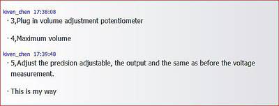

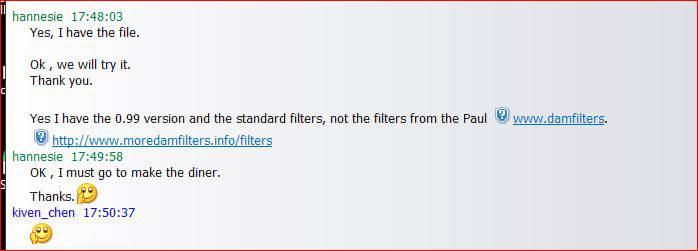

Hij ( China )heeft nog niet geantwoord, komt door mij, een beetje laat gevraagd.
Bij hem , Kiven ziet het er nu zo uit met een NUC pc boardje.
Als ik wat binnen heb hoor je het.
We hebben al contact.
Heb hem dit plaatje gestuurd.
Het is daar nu half 12 , bijna nacht.
Hij stuurt een wav file en geeft aan dat dit geluid dan volgens hem ongeveer 2,75 V zou moeten zijn als ik het goed begrijp.
1K正弦波.zip
(2.57 MiB) 50 keer gedownload
Ingepakte testtoon.

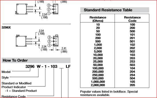

Welke waarde heeft die instel pot?
En waar moet ik meten?
Berichten: 17865
Het is een Bourns w203 = 20,000.
Waar te meten..........? , goeie vraag, ik heb toen alleen gekeken of het functioneerde, was toen niet van toepassing.

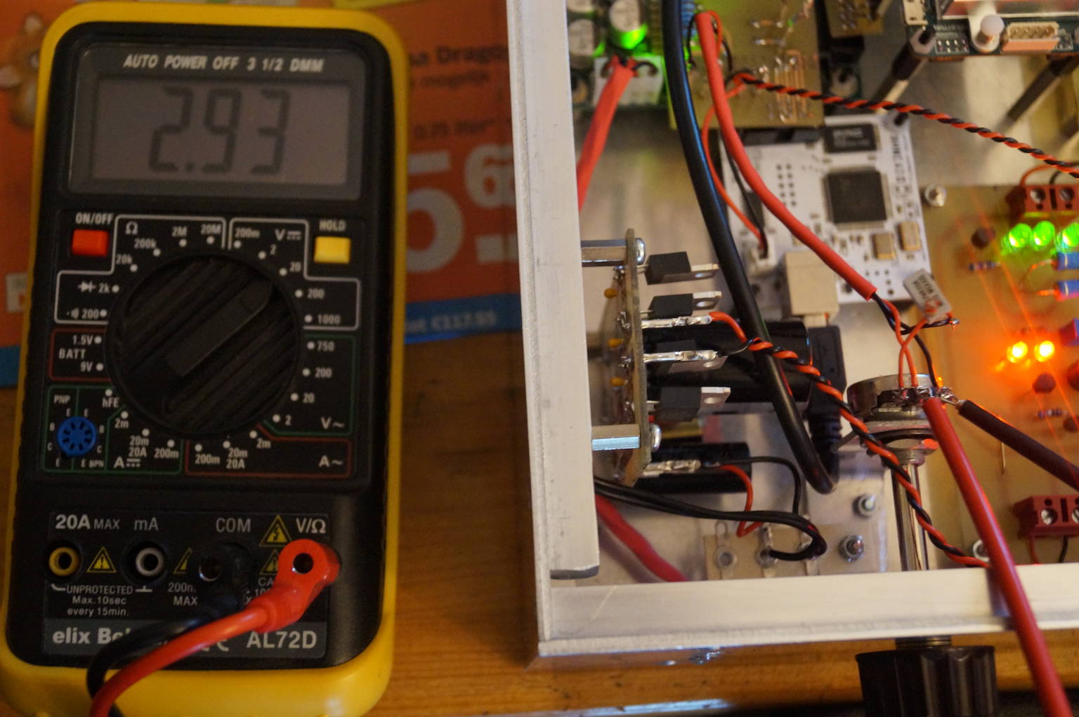

Berichten: 6144
Oke,maar even proberen dan.................... :mrgreen:
Tussen de 3,3v draad ,die naar de potmeter gaat, een 20K instelpot gesoldeerd.
Uit mijn berekening ,om op 0 dB te komen, moest de maximale uitsturing van de potmeter begrenst worden op 2,93v i.p.v. de maximale 3,3v wat +10 dB gaf.
De instelpot dus zo ingesteld totdat ik 2,93v op de multimeter meet.
De boel aangesloten en luisteren maar.
Nadat al mijn buizen spul en de dac voldoende opgewarmd waren heb ik de instelpot net zo lang verdraaid totdat het gehoormatig het beste klonk.
Uiteindelijk de max. uitsturing van de digitale volume potmeter gemeten, en wat meet ik 2,90v \:D/
En nu we toch eenmaal bezig zijn heb ik het ,,Party pak,, aan filters er in geschoten.
Met het risico dat de dac helemaal niets meer doet. :-s
Maar gelukt en een must,de bas is beduidend strakker geworden en de muziek klinkt meer als een geheel. :yeah:

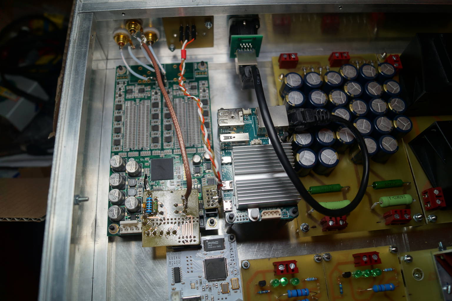

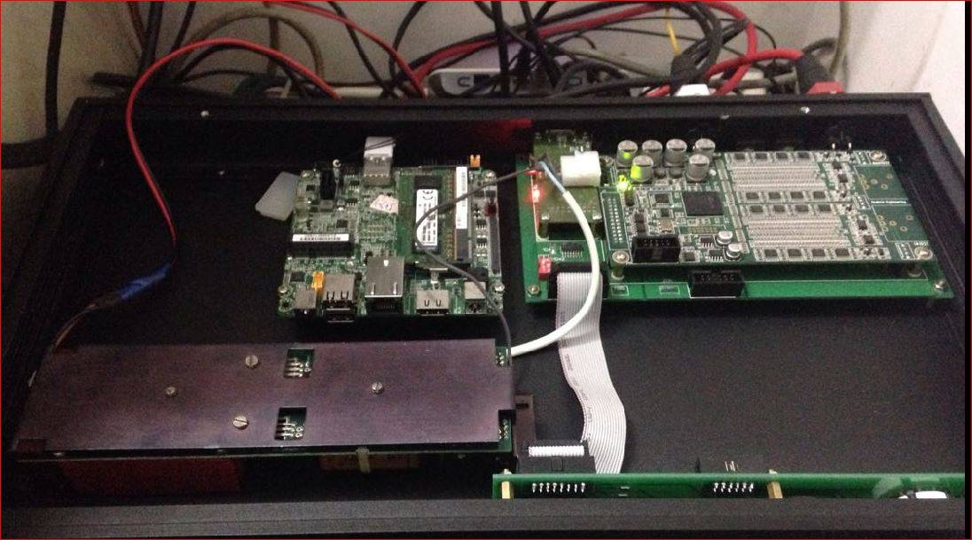

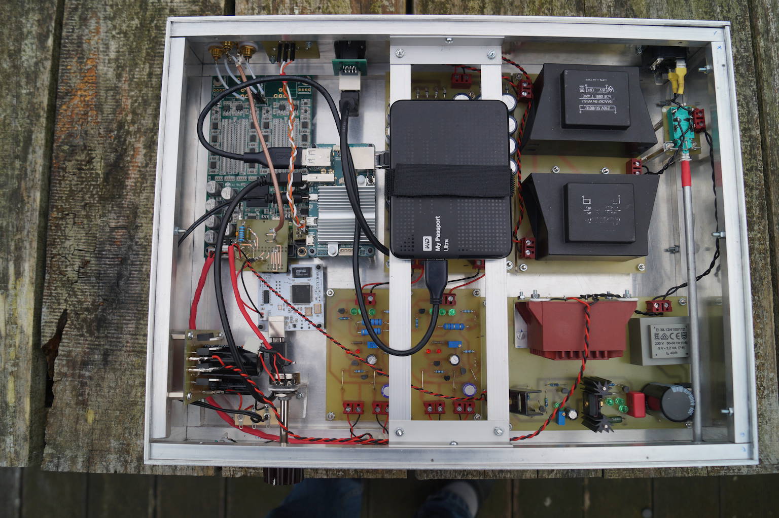

Even een ophanging gemaakt voor de de harde schijf.
Het frame zo open mogelijk gemaakt voor betere convectie in de kast en bereikbaarheid van de onderliggende printen.
Klittebandje er om en met later het deksel er op zit ie muurvast........... :mrgreen:
