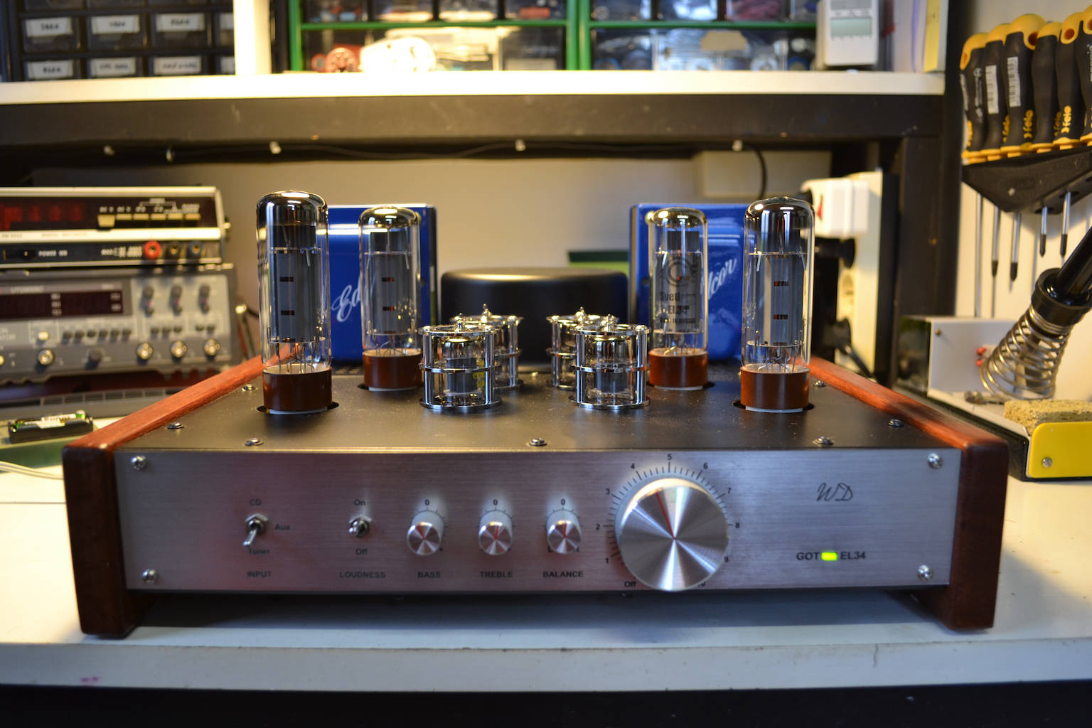

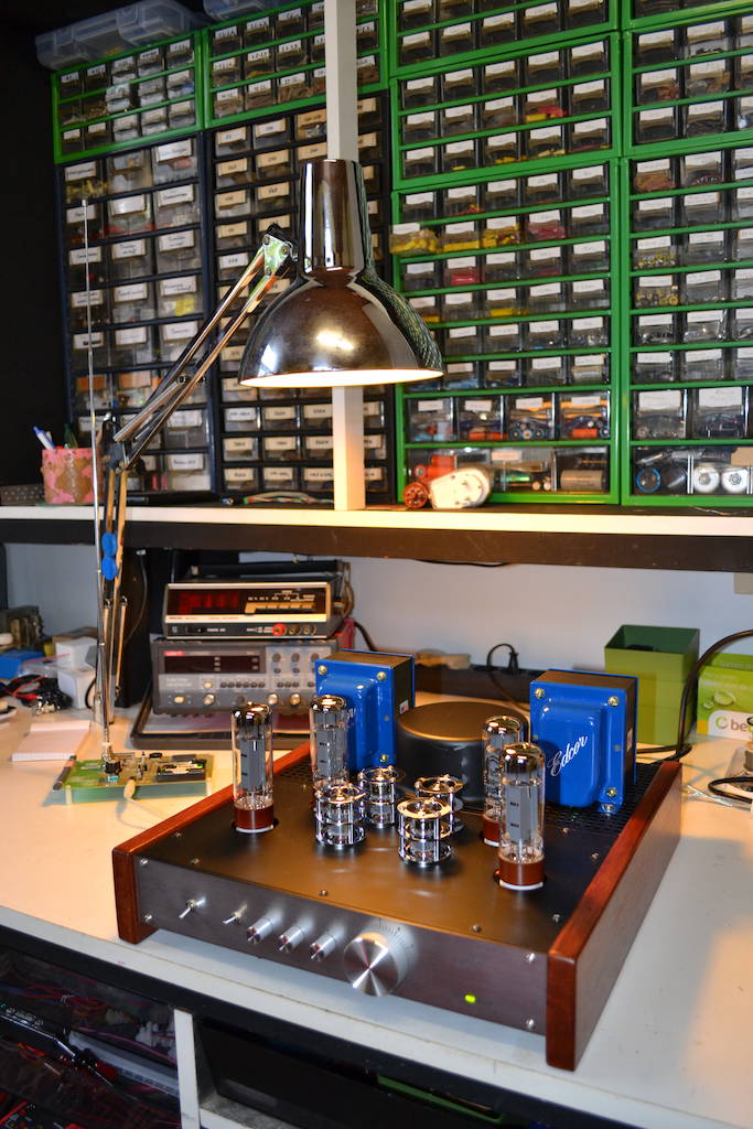

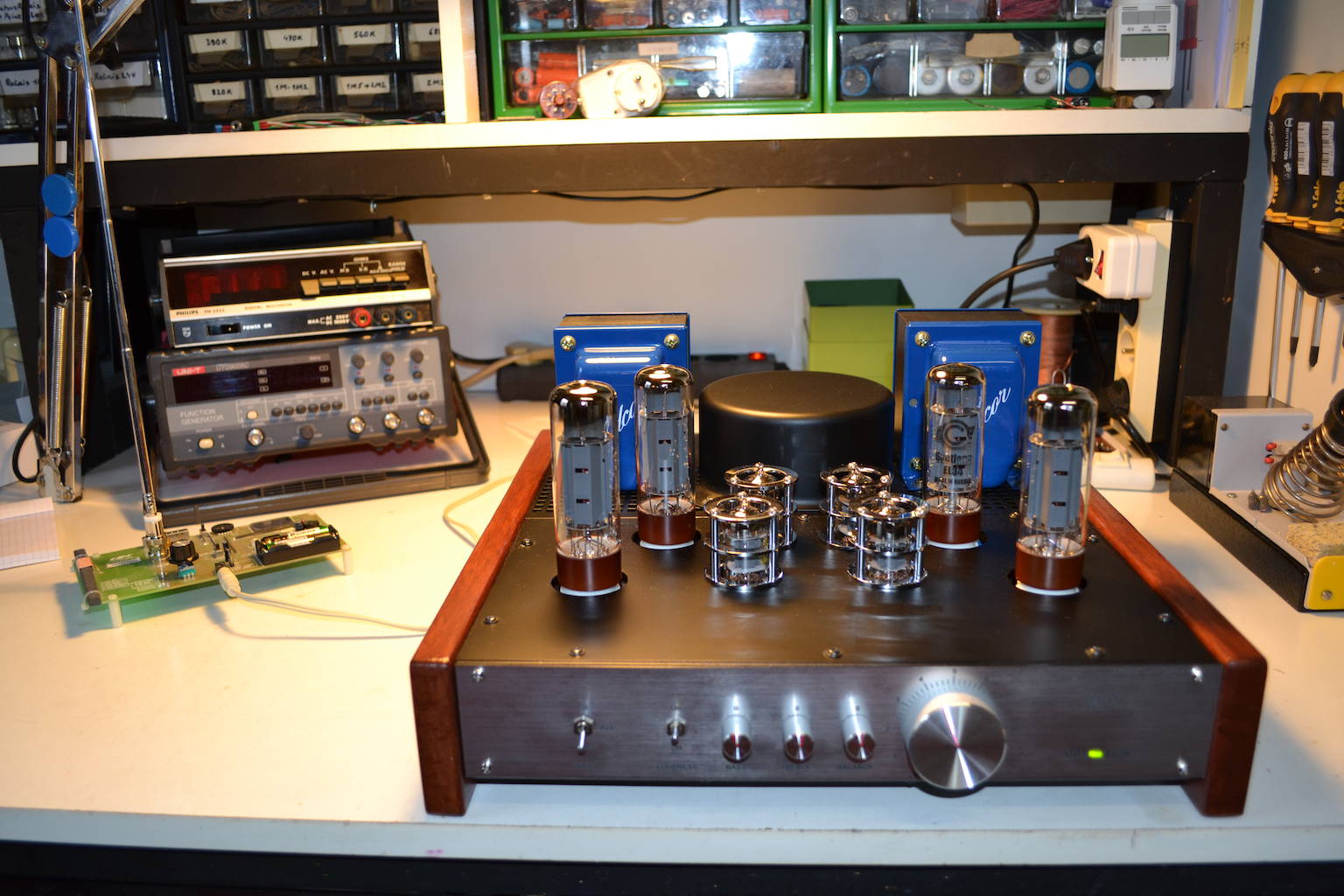

Ter afronding, de finale foto's :-)
bemerk ook de gaten waarin EL34: eerst 30mm (geen spatie meer t.o.v. EL34) en nu vergroot naar 38mm voor een koelere topplaat
Dank aan alle helpers!
En nu... stilaan verder doen met "Het EL84-project" waarvoor de printen nog moeten worden ontworpen, ook de UGT's nog onderweg zijn.
In bijlage schema's, ontwerpen, printlayouts en de nodige viewers om ze te bekijken. Opgelet: ik heb zoveel mogelijk alles up-to-date gehouden maar zeker met de samenstellingstekeningen is nakijken noodzakelijk.

Gefeliciteerd Willy.
Maar de EL34 is ook geschikt voor een ca. 4kΩ-UGT:
Als je 20W voldoende vindt, kan je wel uitgaan ca. 320Va (van een standaard scheidingstrafo) en je zou dan ook meteen de Omnitronic ELA-T20 kunnen proberen.

=D> =D> =D> =D> =D> =D>
Prachtig Willy
Zelf frontje gefreesd of ergens laten maken misschien
Ziet er geweldig uit

Willy,Mooie bak :goedzo: :goedzo: :goedzo: :rock:
Laten maken bij Tube Town, niet te duur en perfect afgewerkt. Het enige wat je moet doen is een tekening maken in Coreldraw die dan ook nog moet voldoen aan de richtlijnen die op hun website staan.
