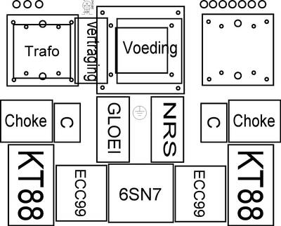

Ben toch niet tevreden met resultaat, alles zit te dicht op elkaar en daarom een nieuw ontwerp gemaakt; vind het persoonlijk iets beter passen
en zo zou de plaat eruit zien voor Schaeffer :
Opmerkingen zijn steeds welkom

Dat ziet er grofweg uit zoals ik mijn Bill ook ga indelen. Je hebt neem ik aan rekening gehouden met UGT's en voedingstrafo die 90 graden gedraaid staan tov elkaar om mogelijke wederzijdse beïnvloeding te minimaliseren?
Hoe groot wordt die bovenplaat bij jou? Voor mijn Bill heb ik gemikt op buitenmaten van 475x350mm voor de houten behuizing, toen die gebouwd was bleek het 478x352 geworden te zijn. Bovenplaat is dan ongeveer 452x326.
Zit verder alles erin zoals (gaatjes voor) busjes voor meetpennen voor afstelling ruststroom, schakelaars, centraal aardpunt etc etc?

Re: Bill, ja opnieuw Bill
Eerst had ik 435*300 mm als bovenplaat, nu is het 435*350 mm en dat maakt het net iets gemakkelijker.
Alle gaten zitten er nu wel in.
Bij de vorige plaat had ik er nog geen rekening mee gehouden om alles aan de bovenplaat te bevestigen, dus wel gaten vergeten
Dus gaten moeten bijboren en verkeerde opstelling, enz...
Dus het geheel trok op niet veel meer.
Bleek toen ook dat de kappen voor de trafo en de UGT's niet meer hetzelfde waren, nieuwe reeks, dus klopten die gaten ook niet.
Ook staan de UGT's 90° gedraaid
Dus opnieuw sparen
Is dus een beetje uitgesteld, gelukkig hebben we straks de eindejaarspremie

Ik heb teruggevonden waar die oplossing van Anne staat: in het PP met Ai-voeding topic. Zo ga ik het in ieder geval wel toepassen in mijn Bill. Als ik het goed begrijp is zo je chassisplaat wel beschermd tegen contact met hoogspanning, maar pas boven een klein voltage waardoor je geen last meer hebt van brom door aardlussen die door de mantel lopen.
Tja, klein worden ze niet, die buizenversterkers. Mijn trafokappen zijn 13,5 breed, dus dan zit je al aan 40,5cm voor 3, en ik vind het niet netjes om die pal tegen elkaar te plaatsen. De standaard 42-44 centimeter breed voor hifi spullen haal je dan niet, maar ja, een Bill is natuurlijk ook niet "standaard"

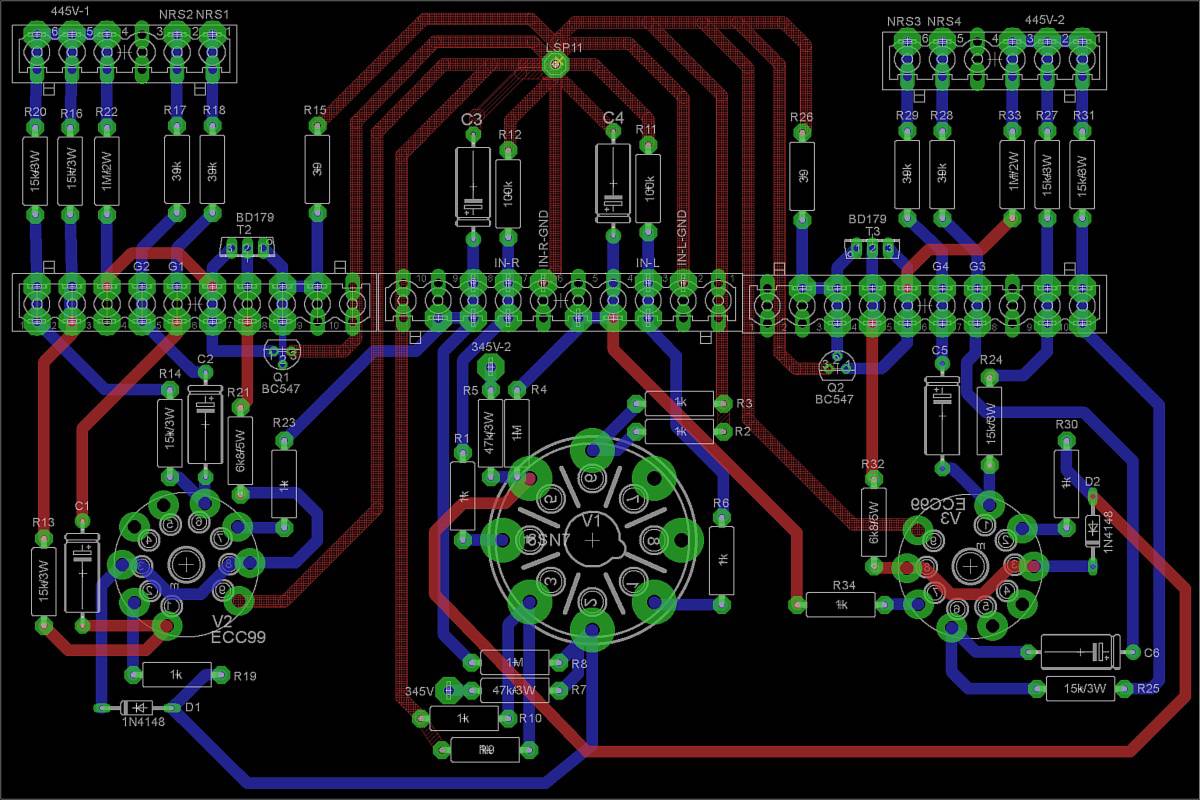

Doordat ik niet tevreden was met de lay-out, alles zat te dicht op elkaar, eens gebrainstormd .
Zou ik dat wel kunnen, hardwired opbouwen ?
In Eagle een redelijk resultaat bekomen ; zie het nu al beter doenbaar
dit met deze connectors van Tube-Town :
http://www.tube-town.net/ttstore/Bautei ... cvap4alpg2

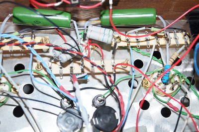

'tuurlijk kan je dat wel, hardwired, echt ingewikkeld zijn die schakelingen niet. Toch kan het best onoverzichtelijk worden met alle draden die er lopen, je hebt niet makkelijk overzicht en kan er dus zo eentje vergeten... 5x checken na de bouw voordat je er de spanning op zet. Misschien een gloeilamp in serie met de netspanning ter bescherming tegen grote fouten.

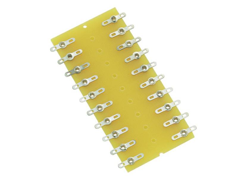

Persoonlijk gebruik ik het liefst deze,zijn flexibeler in het gebruik en nemen minder ruimte in.
http://www.tube-town.net/ttstore/Parts- ... ::164.html
Net weer 10 besteld voor mijn GM project
En een sterpunt (alle massa,s naar 1 punt) bij een buis,voordat het naar de kast ster,of de min van de laatste voedingselco gaat, maak ik zo.

Zeker kun je dat, stap voor stap opbouwen: eerst gloei, daarna hoogspanningm en vervolgens signaal pad. Weet je gelijk wat je uit elkaar moet houden.. weet je wat het is met die krengen, ze doen het toch nooit in 1 keer
en onthouden dat buizen redelijk vergevingsgezind zijn, zolang je niet de gloei vergeet en er hoogspanning op zet.... spanning beetje verkeerd is niet zo'n ramp, wil je met torren wel laten.

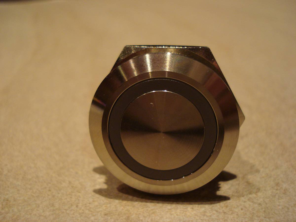

klein beetje verder geraakt, alle onderdelen zijn binnen
ook werkt de KLAKLU print, klikaan-klikuit print van Barry en is de schakelaar vanuit China binnen.
Voor 4.72€ inclusief verzending kan je niet sukkelen : Met blauwe LED-ring op 2.8V , dus kan ik hiermee mijn vrije 3.15V uitgang op de trafo gebruiken
Denk dat dit het zowat zal zijn voor dit jaar, te druk op het werk door promotie; soms heeft men geluk in het leven

Geen probleem Ray; is via Aliexpress en niet via Ebay, op 06/11 besteld en op 19/11 in de brievenbus met graits verzending
Link : http://www.aliexpress.com/snapshot/6313906430.html
