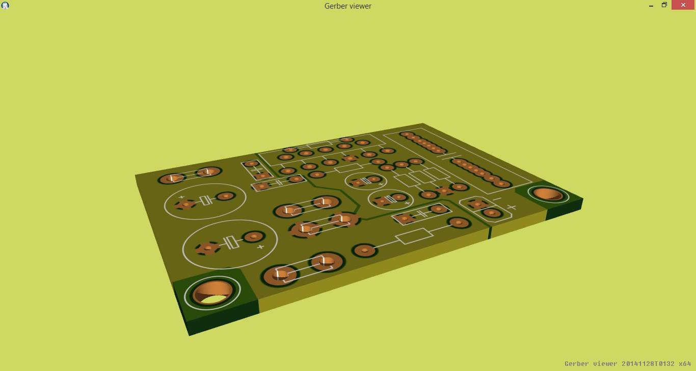

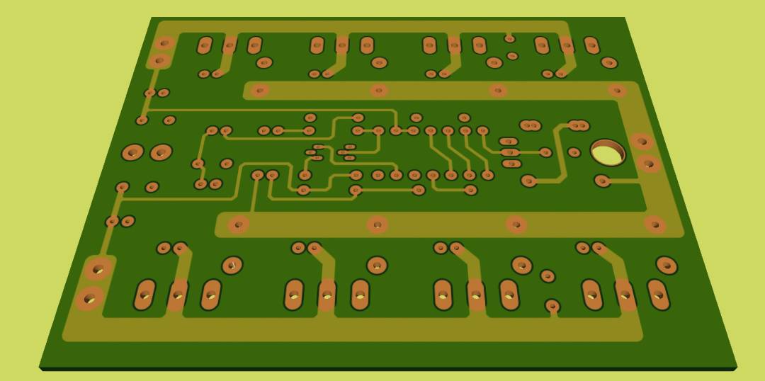

Mooie plaatjes, lijkt Altium wel
Misschien nog even de reference designators erbij zetten...
Wat doet dit dit, gaat daar veel stroom lopen? Dan kopervlak meer om het contact trekken.

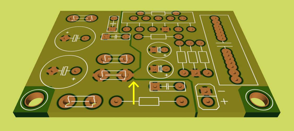

Re: aktief subwoofer filter
Linker groundplane is power, rechter groundplane is signal.Barry2001 schreef:Mooie plaatjes, lijkt Altium welMisschien nog even de reference designators erbij zetten...
Power groundplane heeft dus 3 streepjes van thermal relief, signal groundplane 1.

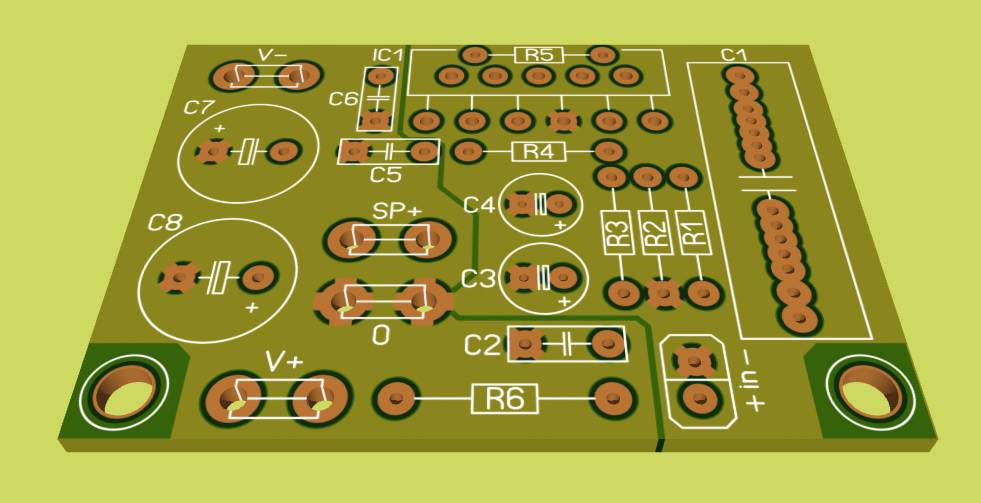

Als links 3 'spokes' heeft en rechts 1 dan haalt het niet veel uit.. beide gelijk maken wel. Maar wat is het, een capaciteit neem ik aan? (beetje muggeziften hoor, echt fout is het nietsevenup schreef:Linker groundplane is power, rechter groundplane is signal.Barry2001 schreef:Mooie plaatjes, lijkt Altium welMisschien nog even de reference designators erbij zetten...
Nee, is ground aansluiting vanaf voeding.Barry2001 schreef:Als links 3 'spokes' heeft en rechts 1 dan haalt het niet veel uit.. beide gelijk maken wel. Maar wat is het, een capaciteit neem ik aan? (beetje muggeziften hoor, echt fout is het nietsevenup schreef:Linker groundplane is power, rechter groundplane is signal.Barry2001 schreef:Mooie plaatjes, lijkt Altium welMisschien nog even de reference designators erbij zetten...
Power groundplane heeft dus 3 streepjes van thermal relief, signal groundplane 1.)
- Barry2001
- Algemene moderator
- Berichten: 15172
- Locatie: Hengelo

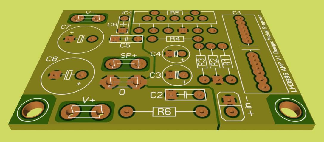

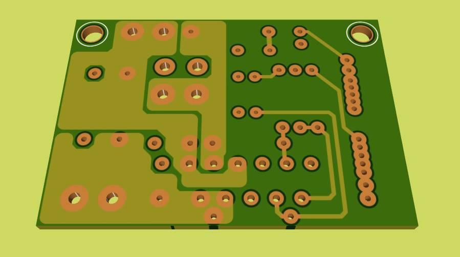

Maar hoe zit dat dan? De aansluiting zit aan 1 kant aan GND en de andere kant aan signal. En die terminal daar direkt boven, die zit met beide aansluitingen op hetzelfde plane aan de andere kant? Je zou trouwens (voor de soldeerbaarheid) die pads aan de onderkant ook nog met een thermal kunnen verbinden naar het plane toe.
Aan de onderkant zit deze terminal nergens aan vast.Barry2001 schreef:Maar hoe zit dat dan? De aansluiting zit aan 1 kant aan GND en de andere kant aan signal. En die terminal daar direkt boven, die zit met beide aansluitingen op hetzelfde plane aan de andere kant? Je zou trouwens (voor de soldeerbaarheid) die pads aan de onderkant ook nog met een thermal kunnen verbinden naar het plane toe.
Reger kant is trouwens signal GROUND.
- Barry2001
- Berichten: 15172
- Locatie: Hengelo
Nee ik bedoel die terminal daar direkt boven (volgens mij praten we langs elkaar heen
Ah ok, dat is speaker uitgangBarry2001 schreef:Nee ik bedoel die terminal daar direkt boven (volgens mij praten we langs elkaar heen)

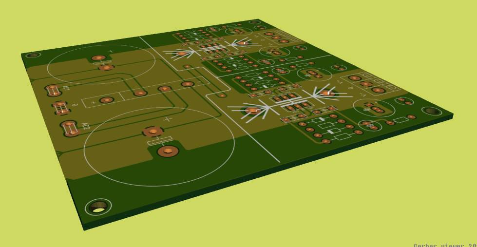

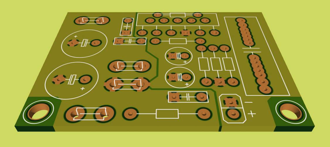

En het 200W ontwerp.
De massakant van de LS is ook het midden van de voeding toch, waarom zit er daar maar één faston ?sevenup schreef:Ah ok, dat is speaker uitgangBarry2001 schreef:Nee ik bedoel die terminal daar direkt boven (volgens mij praten we langs elkaar heen)
Ik sluit ook wel eens de luidspreker massakant aan op de voedingsprint.Ah!buis schreef:De massakant van de LS is ook het midden van de voeding toch, waarom zit er daar maar één faston ?sevenup schreef:Ah ok, dat is speaker uitgangBarry2001 schreef:Nee ik bedoel die terminal daar direkt boven (volgens mij praten we langs elkaar heen)
Met deze connector aan de kabel is dat geen probleem en kan je zelf kiezen.

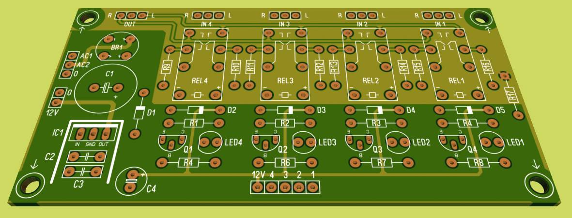

Ook mooi, een paar plaatjes van de voedingsprint voor onder andere de pearl2 printen van Kappa7.

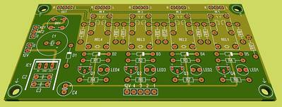

Blijft leuk zo'n gerberviewer. Hier mijn source select printje...

Bestelling geplaatst voor de lm3886 versterker pcbsevenup schreef:Nog iets aangepast rond de fastons en mijn naam erop
Mooi compact met 35x50mm
