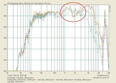

In het middengebied heeft deze speaker veel last van diffractie, zie de metingen.
Ik wijt de goede klank aan de drivers en de slim gebouwde kast die interne staande golven goed beperkt.
Re: zware 3weg met CSS
Veel last? Op welke meting doel je dan? Dat frequentieplotje van de vorige pagina is dermate hobbelig dat je daar geen noemenswaardige diffractie sec uit kunt herleiden.
Maar goed, met mids is de difrractie sowieso al wat diffuser omdat de conus relatief groter is. Wil je daar echt wat over kunnen zeggen moet je toch wat betere metingen doen en CSD/CD plotjes bekijken.

Over het algemeen is de respons mooi vlak, dit komt mede doordat de tweeter bovenaan de baffle zit wat jij ook al aangaf en de faceplate een beetje hornloading geeft.
Maar net als bij mijn klassieke 3-weg zit er on-axis een flinke dip beneden 2000Hz, zowel in de respons van de mid als van de tweeter. Niet weg te filteren dus. Off-axis verdwijnt deze dip weer.

.... on-axis een flinke dip beneden 2000Hz, ...
dip in de mid response: bij 0 het sterktst, wat minder bij 15°, weg bij 30°. bij de tweet is de dip minder en is er minder verschil onder hoeken
Ik herinner me een ouwe discussie over units in de hartlijn van de baffle plaatsen... gewoon off-axis luisteren, denk ik dan. Overigens zijn niet alleen beide zijkanten, maar ook de bovenkant van de baffle ongeveer even ver weg van het hart van de mid. Ik snap wel dat er dan on-axis een interferentiedip ontstaat die ook off-axis maar langzaam verdwijnt. Bij mijn ontwerp rond de ZA14-mid heb ik wat zitten schuiven op de baffle totdat het ding op een plek zat waarbij afstanden tot de rand allemaal verschillend waren. Was wel van belang met die scherpe kantjes. En dan ook de tweeter er nog dichtbij houden, zo kan je aardig zitten puzzelen.
Ok op die manier maar ik zou dat dan geen diffractie willen noemen. Diffractie is strikt genomen wanneer de randen op zich als extra straler gaan fungeren. Dit is meer het gevolg van het afstraalgedrag van een relatief brede baffle.
Wat je meet is het interferentiepatroon dat de unit en de diffractiebronnen samen produceren.

Precies en daarom is dit juist een prima voorbeeld van diffractie. Afstraalgedrag van een brede baffle heeft niets te maken met die dip. Wat is dat trouwens, afstraalgedrag van een brede baffle? Het enige wat ik me daarbij kan voorstellen is een bafflestep op een lage frequentie.
Ach wat maakt het nou verder uit? Als jij het difractie wilt noemen jeroen en die dip niets te maken wil laten hebben met het afstraal gedrag (kunnen we het nog volgen?) is het mij verder ook best hoor. Die dip zit er er toch wel :mrgreen:

ik zou er toch ook maar eens gewoon een toonfiets langs halen en goed luisteren, volgens die karakteristiek zou het helemaal niet zo goed moeten klinken met een bult rond 1K en daarna nog een dip en dan weer een bult en dan een hele grote dip op 10K. Waarmee is dit gemeten?

Ik denk dat dat enkel de mid is, ongefilterd.

correct :idea:

ja ok.... dat verklaart een hoop. evengoed kun je wel met een toonfiets bepalen hoe erg het in de praktijk nu is.

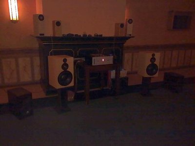

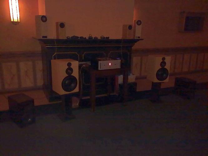

yep, toen de Pass eenmaal was opgewarmd klonk het prachtig, de zwaargewichten konden goed met elkaar overweg
hier staan ze gezellig rond het haardvuur:
sorry voor de crappy foon-pic
