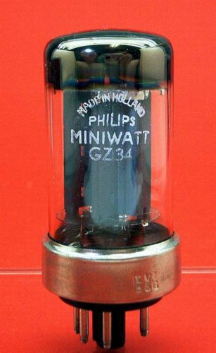

Zag deze advert.: http://link.marktplaats.nl/457939653
GZ34 metalbase
GZ34 metalbase

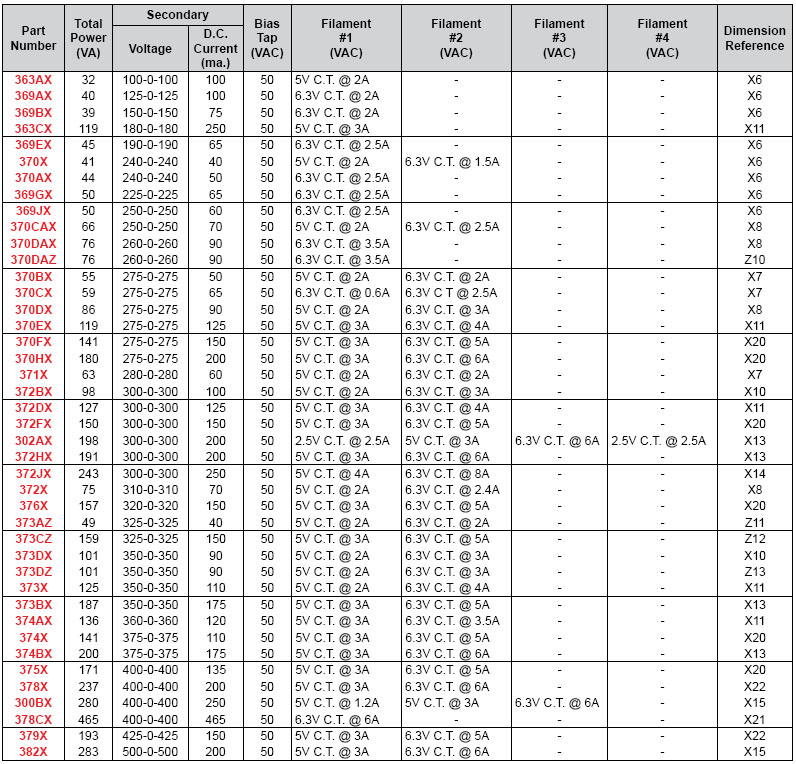

Heb besloten een trafo uit te zoeken die alles aankan op deze versterker.
Denk dat ik voor de Hammond ga. Welke dat is moet ik nog even uitzoeken.

IK zat te denken aan de 370HX.
Goeie keuze?
VT4C
Berichten: 248
Lid geworden op: di 26 apr 2011, 22:43
Re: EL84PP HF10
Bericht door VT4C »
TheoK schreef:
IK zat te denken aan de 370HX. Goeie keuze?
Zou ook mijn keuze zijn.

Hij levert 6A aan gloei.
Dat zou genoeg moeten zijn voor mijn HF10.
De UGT's draaien goed dus laat ik die zo.
Ik ga hem bestellen.
