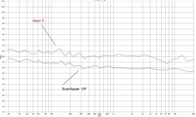

een paar posts terug staat dat antwoord (als ik mij goed herinner). De curves Alpair / 10F heb ik gematched. Overname behouden op 250 en een beetje boost op 300 voor de alpair.Henkjan schreef:jeroen_d schreef:Dat die alpair niet zo lekker klonk heeft vast veel te maken met de verschillen in EQ tussen Nescio en wat Ed heeft gedaan. ....... Ed weet vast het antwoord op je vraag.Ed?

dat is vreemd dan, want dat matched dan weer niet met de indruk van Jeroen van het hoog van de speaker...asterduc schreef:... De curves Alpair / 10F heb ik gematched. Overname behouden op 250 en een beetje boost op 300 voor de alpair.

dit is de meting die is gebeurd na de afstelling van de LyngdorfHenkjan schreef:dat is vreemd dan, want dat matched dan weer niet met de indruk van Jeroen van het hoog van de speaker...asterduc schreef:... De curves Alpair / 10F heb ik gematched. Overname behouden op 250 en een beetje boost op 300 voor de alpair.

tja, dat hoog is wat vreemd...

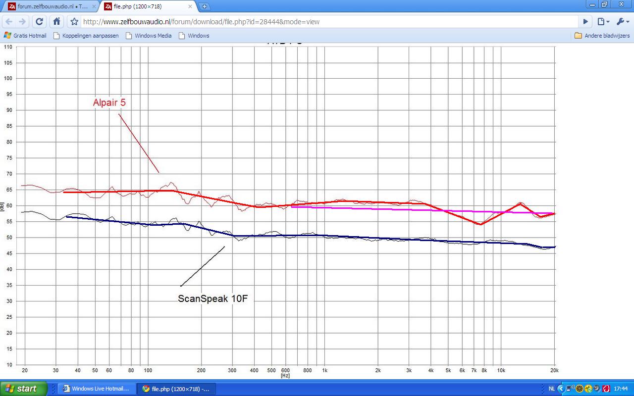

Ondanks dat ik het hoog(ste hoog) van de Nescio's ook niet als summum heb ervaren wil ik hier wel even een opmerking maken over die curves. Van 1-4 kHz zit een verhoging, juist waar de 'BBC-dip' een verlaging prefereert vanwege de lekkere sound die dat oplevert. Bij de scanspeak zie ik die verhoging niet, dat lijkt me nog meer uitmaken dan het grillige hoog in de curves.

Goed opgemerkt wouter! Zoals gezegd, we hebben ons niet met metingen bezig gehouden behalve wat betreft de concave satelliet. Dit verschil is vrij substantieel en kan ervoor hebben gezorgd dat de alpair in mijn oren te dun klonk.
Ed, volgens mij heb je de volgende vraag niet beantwoord: heb je de curves alleen op de luisterplaats gematched? Het is voor de alpair absoluut nodig dat je eerst op een meting dichtbij (ca 40cm) een behoorlijk rechte curve maakt en pas daarna op de luisterplek gaat bijregelen. Er zit een fikse resonantie op naar ik schat 12kHz, die er eerst uit moet. Ik zie die in jouw eindresultaat nog zitten.

ja, alleen op de luisterplaats. Heb er verder ook niet veel aandacht aan besteed eigenlijk. Gewoon aangepast aan de woofer, de 10F curve als referentie er achter gelegd en de Alpair viel er als vanzelf op. Nu ben ik zelf niet echt gemotiveerd om daar veel tijd in te steken (zit hier nog met een kamer vol andere tijdrovende projecten)jeroen_d schreef:Ed, volgens mij heb je de volgende vraag niet beantwoord: heb je de curves alleen op de luisterplaats gematched?

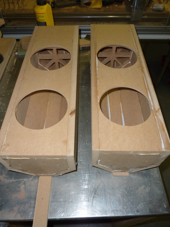

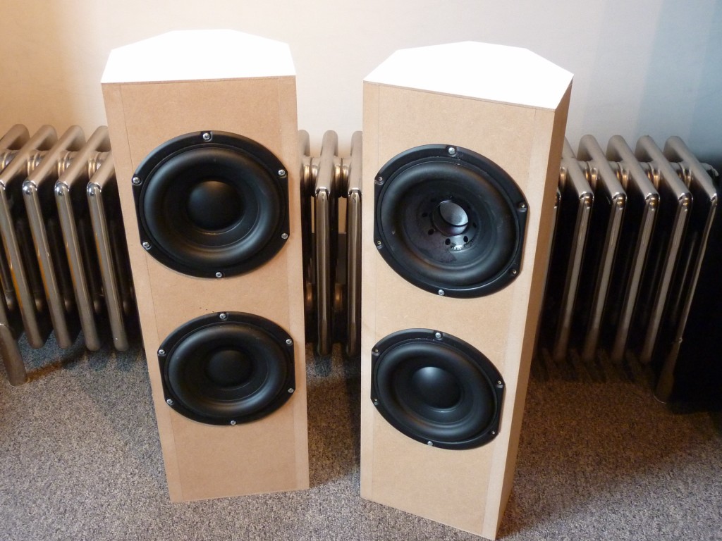

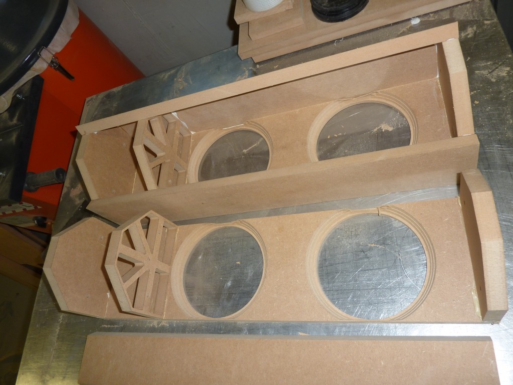

Re: Concaeve RAPide, klein satelietje in F.A.S.T. configuratie
enkele fotos van de testkastjes.
De bedoeling is om één van de 2 drivers als PM te gebruiken.
Een weerstand op de spoel van de als PM dienende driver zou dan het gewicht van membraan fictief verhogen.
De theorie werkt maar verminderd de geluidsdruk in direct vergelijk met het fisiek verhogen van het membraangewicht.
Een combinatie van massaverhoging en emk leek na verschillende meting geen slecht compromis. Maar het juiste punt moet minuscuul en met veel try-and-error worden uitgevogeld.
Dat het veelvuldig aanbrengen en weghalen van additionele massa zijn tol eist mag duidelijk zijn
In de kast is geen tussenschot aangebracht (kan ook niet als de 2de unit als PM is gebruikt. Daardoor loopt de hoogte toch weer op met als mogelijk gevolg een hoorbaar staande golf.
Demping in het laag is geluidsdruk weggooien en in een IHA had ik geen zin.
Vandaar heb ik gekozen om een aparte kamer te voorzien die gevuld kan worden met demping. Deze kamer is in tegenstelling tot een IHA niet afgesteld. Wel is de doorgang slechts 2/3 tot 3/4 van het membraanoppervlak. Op deze manier hoop ik de staande golf voldoende te onderdrukken. Er zijn nu min of meer 2 verschillende hoogtes en de reflectie van de golf wordt sterk afgedempt. Een geluidsdrukvermindering verwacht ik echter niet.
Een meting hierop heb ik vandaag niet doorgevoerd omdat ATB in dit bereik resolutie te kort heeft.
Wordt vervolgd ...

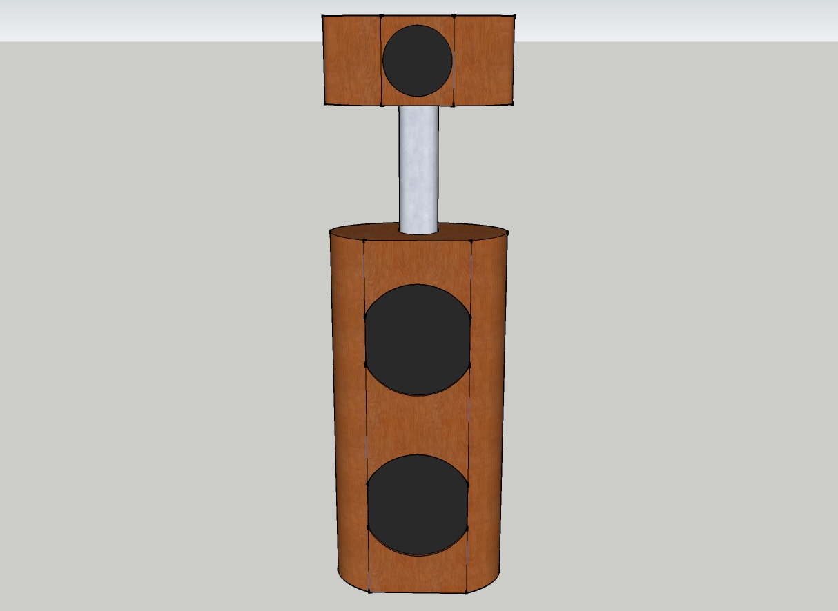

Ik vind zelf dat de oplossing van Asterduc mooi, maar niet volume efficiënt.
De basis is namelijk een driehoek. Een kwart cirkel is daar al veel gunstiger in qua volume/maximale lengte verhouding (dus staande golf)
Van de kwart cirkel was ik
Van dat idee ben ik alweer afgestapt, om de simpele reden dat de woofer dan amper op de baffle te monteren is (woofer is recht, kan niet op zo'n kromme baffle).
Mijn oplossing is dan ook een diamant vormige kast. Wel met de zelfde maten ongeveer (dus met 30cm) ivm staande golf.
Ben nog aan het optimaliseren voor de meest efficiënte lengte/volume verhouding.
Ik (en mijn vriendin) zijn van mening dat WAF met corner woofer sowieso al vrij goed zit.
Je hebt kleiner kastje staan en een paar woofers in de hoeken die je nauwelijks ziet.
Wil je echt klein en tot ongeveer 40Hz zou ik voor bv de CSS TRIO8 gaan. (als je niet heel hard draait kun je nog ietsjes lager gaan).
Dan kun je gewoon mooie kleine kastjes maken.

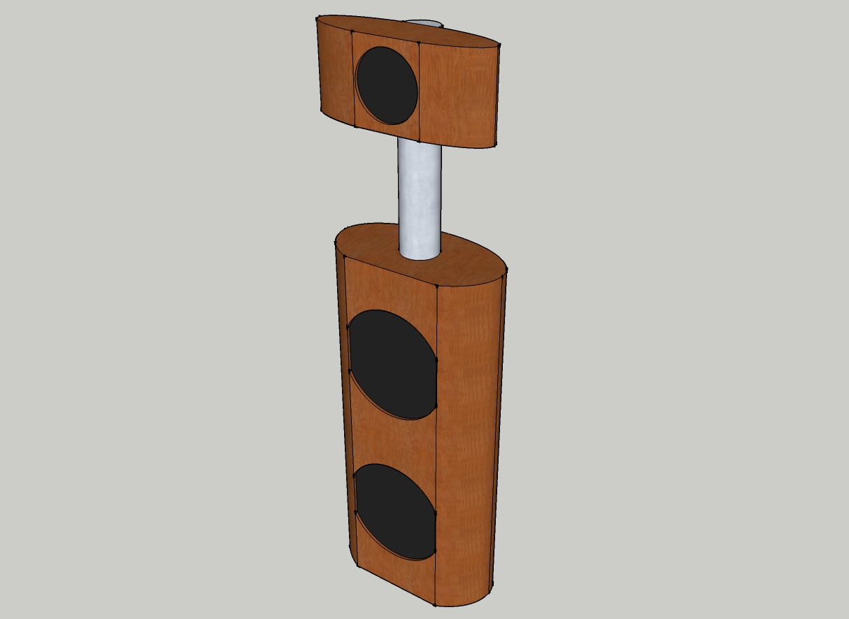

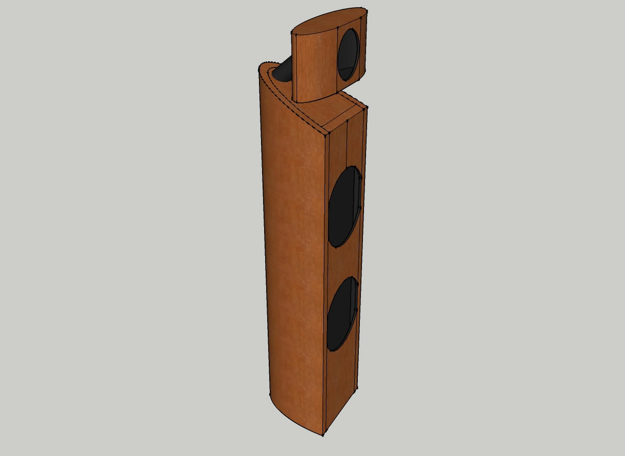

Het is maar een idee om beide in 1 speaker te integreren.
- Vinculum
- Berichten: 3206
Ok, ik word iets wakkerder (wat nu eigenlijk niet iets goed is) maar dit vind ik dus een goed ontwerp erbij.
Net zo breed en met dezelfde vorm als de Rapide maar iets dieper (op de tekening 15 diep maar dit kan natuurlijk dieper).
De woofers passen er zo perfect in.

2. Zoals reeds eerder zei, je zit met de gigantische radius.
Ik wil zelf een 10inch gaan gebruiken. Deze heeft grofweg een diameter van 27cm.
Ik zou dan willen gaan voor een kwart cirkel met een radius van ongeveer 30cm.
Dat is te krom op daar die 27cm passend in te krijgen, of je moet een gigantische dikke front maken (en die moet ook nog eens krom!) en de woofer verzinken ofzo.
Wordt een lastig punt.
Ik teken net jouw model, een driehoek, een kwart cirkel en een diamant vorm over elkaar heen (met dus allemaal ongeveer een zijde van 30cm ivm staande golven).
Met een diamant vorm benader je de kwart cirkel eigenlijk best goed en een woofer is daar ook gemakkelijk op te monteren.
Een kwart cirkel en een diamant vorm hebben beiden meer oppervlakte dan jouw vorm.
De zijdes zijn nog steeds binnen de perken zodat een staande golf pas boven de 550Hz ligt.
Optisch gezien kun je de twee korte kanten aan de "bovenkant" van een diamant nog best een beetje krommen om het optisch zo beter aan te laten sluiten.

- Vorm: Vinculum, je laatste tekening is wat ik in gedachte heb. Gewoon dus dezelfde schijven, alleen zal hij achteraan iets anders van vorm zijn om de woofers te laten passen, of nog beter, er komt gewoon een bultje op te staan ter hoogte van de magneten.
- 2de unit als PM: ben net aan het meten geweest met verschillende toegevoegde gewichten en de resultaten zijn zeker niet verkeerd.
- 2 units IB en actief aansturen: kan ook, zowel parallel als serie. Heb ik ook net uitgetest en zelfs zonder basboost prettig om naar te luisteren. Doch haalt het PM het door een voller geluid.
- EMK op de 2de unit: dit maakt het nog boeiender indien de 2de unit als PM is gebruikt. Je stelt gewoon dmv een weerstand over de passieve unit de hoek van je afloopcurve bij.
Het is dat Veerle me net komt roepen om te gaan slapen, anders zou ik jullie de meetresultaten nog snel tonen
