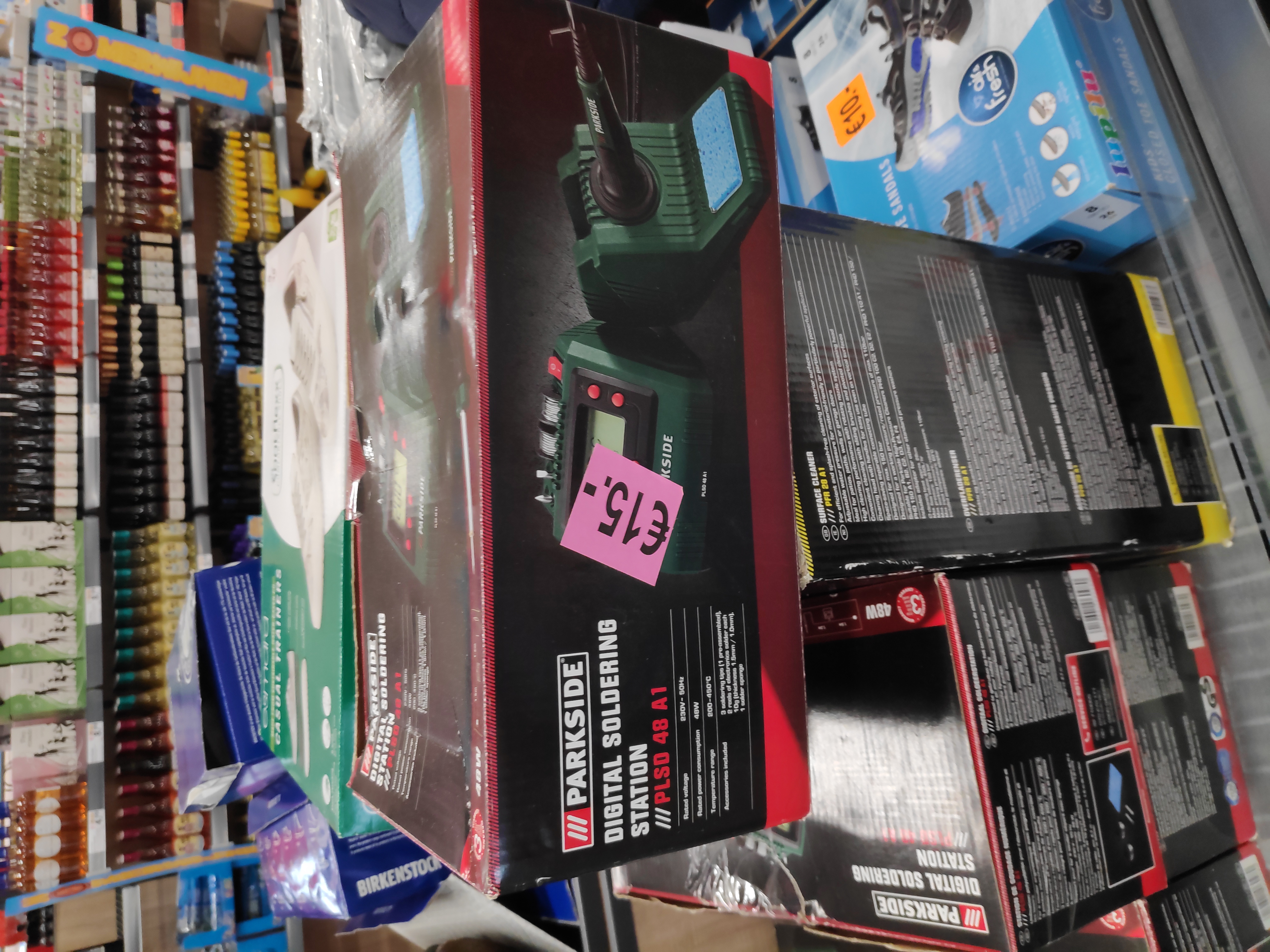

Sinds mijn vorige soldeerbout van parkside ben ik nu toch blij met een weller.

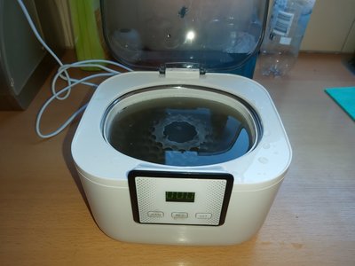

De eerste bevindingen. wat opvalt is de NL tekst op de doos. ook de gebruiksaanwijzing is geheel in het Nederlands.
Op de doos en in de manual staat ook aangeven dat er CD's en Dvd's mee schoongemaakt kunnen worden, er zit ook een plastic hulpstukje daarvoor bij. lijkt mij wat overdreven. als eerste eens gevuld met kraanwater en een paar druppels afwasmiddel. had niet zo snel iets elektronisch bijdehand, dus maar eens een tandwielset van een fiets erin laten zakken.
Er zit een digitale timer op en een paar drukknoppen waarmee je uit een aantal preset tijden kunt kiezen. tijd is te kiezen tussen 1 en 10 minuten.
na een kwartier was de tandwiel set een stuk schoner, en water flink zwart geworden.
De tandwielset was echter nog niet brandschoon, ik relaiseer me dat dit geen professioneel apparaat is, en ook niet bedoeld voor dit soort vervuiling. zal het later nog eens proberen met water met een lepeltje gootsteen ontstopper korrels, misschien dat dat beter werkt.

NaOH? :shock:
En daar kan dat ding tegen?
Re: Bij Aldi / Lidl / Action / etc ....
Als het kuipje van RVS is moet dat geen probleem zijn. Is het van Alu dan zal het bij de eerste poging wel verdwenen zijn :D Zwart aangebrande RVS pannen heb je ook in een mum van tijd schoon met kokend gootsteenontstopper. Zet wel een veiligheidsbril op !!!!!!!
Een fles Dasty van de Wibra werkt ook verassend goed als ontvetter op vanalles en nogwat.
Ik heb tegenwoordig standaard een fles op de werkbank staan.
Istie op? Werkt ook prima zonder zo'n Aldi badkuip voor fietstandwielen :mrgreen:

Vet lost vet op, dus iets van afwasmiddel of Dasty zou het moeten doen, gootsteen ontstopper zal vaak ff wat te ruig zijn. Maar leuk ding, lijkt het wel te doen dus.

Ik zou geen gootsteen ontstopper in de Ultrasoon gooien. Het bakje is van metaal, en dat kan daar denk ik niet zo goed tegen.
Mijn ervaring met knoppen van verschillende apparaten is dat die echt goed schoon worden. Wat me wel opvalt is dat het water na 300 sec. erg warm wordt, terwijl dat volgens mij geen feature is van de Aldi Ultrasoon.
Wil niet zeuren Maar de gootsteen ontstopper die ik ken is Caustic Soda in combinatie met Aluminium krijg je een chemische reactie waardoor warmte bij vrijkomt en komt er een damp af die niet gezond is
Dus niet in een ultrasoon schoonmaak ding welke vaak ook een verwarming heeft , immers bij verwarming werkt een schoonmaak spul beter
Ik weet niet of die van de Aldi of lidl dat ook heeft
Maar caustic soda als gootsteen ontstopper en zeker met warm water kan ernstige brandwonden veroorzaken
Heb in een jampot een frees gezet welke vol zat met aluminium gootsteen ontstopper erbij en warm water
Nu het kookte in no time over met spetters 10 cm boven de jampot
En als je in je oog krijgt ben je garandeerd een oog kwijt. Maakt niet uit of je het in dat Aldi bad stopt of de gootsteen er mee doet. Dat is zeker! Het gas wat er bij alu afkomt is pure H2. Dat is op zich niet giftig maar wel erg irritant om in te ademen. Is een sterke reductor. Zoals gezegd als het badje van RVS is moet het geen probleem zijn. Maar waarom zou je er überhaupt caustic soda in doen?

Tweecomponenten ontstopper is natuurlijk geen caustic soda. Ik heb dat tweecomponentenspul (HG) ook wel eens gebruikt, maar dat is tam spul. Ontstopt heel langzaam want je moet het overnacht laten staan.
Als het zowat explodeert dan vraag ik me af wat je er als eerste ingegoten hebt. Allerlei zooi door elkaar gebruiken kan natuurlijk link zijn. Er staat niet voor niets een gebruiksaanwijzing op de verpakking.
Nounou, wat een theelepeltje korrels van een niet nader te noemen substantie opgelost in een halve liter warm water, in een RVS bakje, in de open lucht wel niet kan aanrichten... hele forum op z'n kop...
Heb dat toch al honderden keren (zonder enig probleem of schade) eerder gedaan, want ik ontwikkel er ook fotogevoelige PCB's mee.
