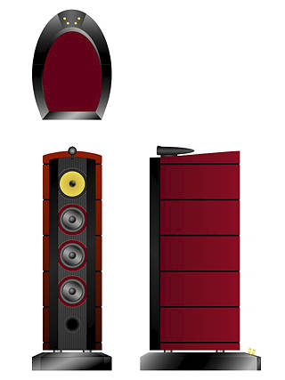

Maar goed, even terug naar het project: De volgende stap is nu het aanbrengen van een kleine verdikking op de speakerkasten. Bij gelegenheid zal ik er een fotootje van maken, maar ik leg jullie vast uit wat ik van plan ben.
Zo, even het tekeningetje erbij gepakt.. Als je nu naar het zijaanzicht kijkt van de speaker, dan zie je dus de stroken in de rode kleur en zwarte lijntjes daartussen. Die rode stroken zijn strakjes banen fineer, die een mm of 4 zijn opgedikt. Dat wil zeggen: ik ga eerst een aantal stroken om de kast heen lijmen van 4 mm dik, en daarop komt het fineer.
De reden hiervoor is ontwerptechnisch. In eerste instantie dacht ik aan een SF look, geïnspireerd door het laatste project van ons aller Edo, maar toch met een eigen twist. Het idee is dat het moet lijken alsof de speaker in een aantal blokken is opgestapeld. Verschillende segmenten zeg maar. Tussen die stroken ontstaan dus gleufjes van 6 mm hoog en 4 mm diep. Die worden strak afgewerkt en zwart gespoten. (karweitje voor de airbrush!)

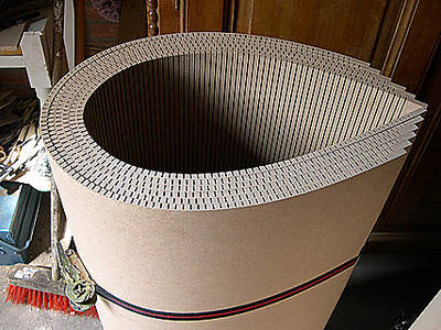

Nu heb ik afgelopen weekeinde bij de karwei een plaat MDF laten zagen van 4 mm dik, en daar wat testen mee gedaan of het makkelijk te buigen was. En wat bleek?
Droog kun je dat MDF nauwelijks buigen, en breekt het zelfs. Je zou er met heel veel geduld wel spanning uit kunnen halen, maar ideaal is het niet.
Kortom: natmaken die hap! Ik heb eerst eens een strook gewoon buiten in de regen laten liggen. Een nacht en een dag lang. Met het weer van de afgelopen week kunnen jullie je allemaal prima voorstellen hoeveel water er uit de hemel kwam, en ik kan je zeggen dat onze lieve heer mijn MDF prima heeft ondergepist.
Het buigen ging dan ook prima, en ik heb het voorzichtig in 2 spanbanden opgespannen en in een bepaalde curve gezet. Toen het de volgende dag droog was geworden bleek dat het MDF keurig in die vorm bleef staan, zonder ook maar iets terug te buigen naar een oorspronkelijke vorm. Daarentegen was die typische gladde afwerking van MDF verloren gegaan, en waren de randjes een pietsie open gaan staan, maar voor mijn project vind ik dat verder prima.
Het punt is wel dat je zo'n stunt maar 1 keer kunt uithalen, dus nog een keer natmaken en verder buigen is er niet bij. Het lastige is tegelijkertijd wel dat je zo exact mogelijk het MDF in de gewenste curve moet op zien te spannen wil je het uiteindelijk naadloos kunnen verlijmen. Daarom is mijn plan om aanstaand weekend mijn kasten eens in een stevige puinzak te hijsen, en daar het vochtige MDF omheen te spannen.
Ook het aanspannen is even een linke kwestie omdat je al gauw een afdruk achterlaat in het MDF.. voor het goed zijn moet je er dus een flexibele beschermende laag omheen zetten, maar dan komt het uiteindelijk allemaal best goed!

Laat ik het zo zeggen:
De curve die je met het 4 mm nat kan maken kun je met het buig MDF droog maken. Daar moet je eigenlijk gewoon van uit gaan. Het is alleen wel een kwestie van de dingen met beleid aanpakken. Een strook BuigMDF
(van laten we zeggen 20 cm hoog en dan de breedte van de plaat) werkt totaal anders dan wanneer je een volledige plaat pakt en die alleen doormidden zaagt. De oppervlaktespanning is hier sterk van invloed.
Anders gezegd: Bij een kleine bocht zal een grote plaat niet breken maar een strook wel.
Om diezelfde reden heb ik het buigMDF dan ook eerst een weekje of 2 in de spanbanden laten staan om de eerste spanningen eruit te halen. (zie onderstaand plaatje)
Toen ik die spanbanden eraf haalde bleek dat die platen allang niet zoveel zin meer hadden om hun oorspronkelijke vorm terug op te zoeken.
Nu naar jouw situatie: Ga even uit van onderstaand plaatje en kijk naar de plankjes die op de vloer liggen. De achterste ronding daarvan is een cirkel van 11 cm doorsnee. Die kromming kun je met 4 mm mdf prima maken, maar dan wel met beleid. Dat wil zeggen dat je langzaam en voorzichtig die plaat rond moet zetten en er vervolgens spanbanden eromheen zetten. Ik ga er even van uit dat je geen mal hebt gemaakt zoals ik gedaan heb. Is ook niet noodzakelijk, maar je hebt er wel ontzettend veel gemak van.
Ik heb die testen met dat 4 mm MDF als volgt gedaan: Eerst de verschillende maten buiten in de regen gelegd, op het gras in de tuin. Na een middagje regen is dat MDF aardig doorweekt, maar behoudt het wel mooi zijn vorm.
Ik heb toen zo'n plaat mee in het schuurtje genomen, en ben die plaat zachtjes rond gaan buigen: aan de uiteinden vastpakken, en van je af naar buiten toe ombuigen. dan druk je als het ware het midden tegen je aan (trek dus wel oude kleren aan hè?) dan hou je het materiaal namelijk tegen en krijgt het verder geen kans om eventueel nog aan de buitenzijde open te breken..
Als je dit op het gemakje doet zul je zien dat je de uiteinden die je vast hebt keurig bij elkaar kan brengen, en als je dan een extra paar handen erbij hebt kun je er prima een zooi spanbandjes eromheen leggen en laten drogen.
Wanneer je dit plaat voor plaat doet krijgt die plaat aardig de gelegenheid om te drogen en kan het vocht er goed uit trekken. Laat hem een nachtje in de schuur staan en de volgende dag is tie droog.
Wat je verder even goed in de gaten moet houden is de kromming die die plaat aan de binnenkant maakt. Je zult namelijk zien dat wanneer die plaat eenmaal droog is deze ook exact in deze vorm blijft staan. Ergo: wanneer je dan de curve nog wilt corrigeren ben je te laat, en breng je weer spanning terug in je plaat als hij bijvoorbeeld om een andere plaat heen moet passen. Kun je het nog volgen?
Kijk maar naar het eerste plaatje hierboven, dat is de situatie waar je uiteindelijk van uit moet gaan, verschillende platen over elkaar heen gelijmd. Je ziet dus meteen dat de buitenste plaat niet zo krom hoeft te staan als de binnenste. Hou daar dus met het buigen van je MDF rekening mee. Dat scheelt een hoop zorgen in je constructie!
Succes ermee!

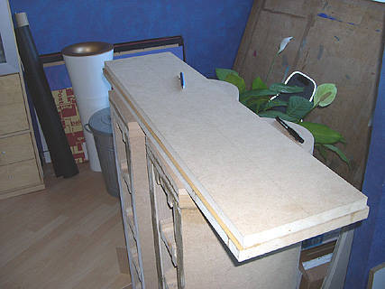

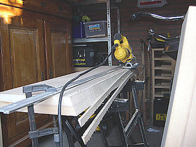

Gisteren maar eens een begin gemaakt met de baffle. De kast zelf is nu ver af, alleen de afwerking nog. Maar dat is pas aan de orde wanneer de andere onderdelen ook zover zijn.

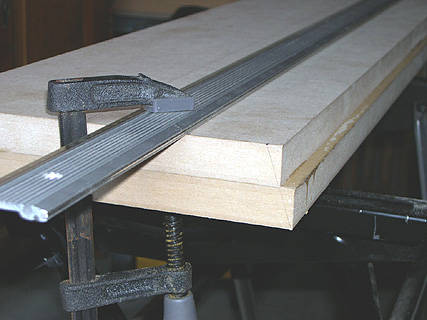

Allereerst maar eens de gezaagde MDF planken op elkaar gelijmd. Op zich niet zo spannend, maar wanneer je er te veel lijm tussen doet is het toch lastig om de platen echt exact op elkaar vast te zetten!
Maar goed. Nadat ze droog waren maar eens begonnen met aftekenen.

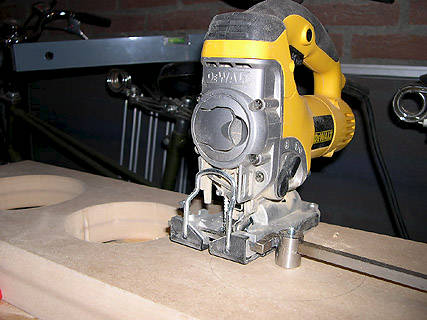

Het eerste zaagkarweitje is best een uitdaging. Aan de zijkanten van de baffleplaat moet er een keurige schuine zijde gezaagd worden. Dit kan ik niet uit de vrije hand, dus moest er weer wat geconstrueerd worden:
Ik heb op de juiste afstand van de zijkant een liniaal vastgezet met 2 lijmklemmen waardoor ik met mijn decoupeerzaag een prima geleiding heb. Omdat het zaagje schuin gaat is er grote kans dat hij gaat "zwabberen". Kortom, een zaagje pakken wat lang genoeg is, en even wat meer snelheid erop!
Het ging uiteindelijk prima, maar deed wel een kleine 10 minuten over 1 kant! geduld is een schone zaak zeggen ze wel eens...
Ik heb van het uiteindelijke resultaat nog even geen foto's omdat de batterij van de camera leeg raakte. Vandaag doe ik nog wel een poging...

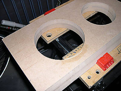

Tja, dat resultaat laat nog wel een poos op zich wachten vrees ik.. Wat op zich wel jammer is. Nu de wintermaanden echt voor de deur staan ziet het er naar uit dat ik maar weinig in mijn schuurtje zal boren, zagen, schaven, frezen, noem maar op. Maar goed, een mooi resultaat strakjes kost gewoon geduld en dat is nou niet mijn sterkste kant.
Kortom: vandaag de gaten maar eens gezaagd en maar eens gekeken of dat mijn cirkelgeleider werkte zoals ik wil.

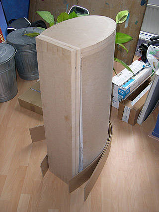

Hieronder trouwens nog even de baffle met de schuine zijdes eraan. afhankelijk van de dunne stroken MDF die nog rond de kasten gelijmd moeten worden denk ik dat ik aan de zijkanten van de baffle ook nog een strookje op lijm, maar dat moet ik nog bekijken.
Zoals je ziet lijkt dat buigen van dat MDF aardig gelukt, maaar wil je ze echt goed op de kast jagen moet je er behoorlijk wat druk op zetten! zo vlak als ze zijn wanneer een platte plaat, zo stug zijn ze als ze gebogen zijn! Eigenwijs spul hoor dat MDF... Maar vooruit.

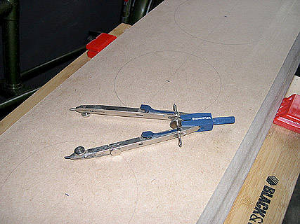

Vervolgens maar eens met de planken naar het schuurtje getrokken, maar wel met mijn dikke vest aan. In het schuurtje bleek het al behoorlijk koud, maar als je een tijdje aan het werk bent wordt het vanzelf wel warm..
En dat is wel zo handig als je secuur je cirkels wilt aftekenen:
Nou hebben de meesten van jullie als ik het zo bekeken heb de bovenfrees als favoriet om dit soort cirkels los te zagen, maar ik zit dus met een baffle dikte van (nu al) 44 millimeter. Om daar nu in 1 ruk doorheen te moeten frezen lijkt me nogal een "uitdaging" en aangezien ikzelf niet over een bovenfrees beschik heb ik een tijdje terug een cirkelgeleider laten maken voor mijn decoupeerzaag. Met hartelijke dank overigens aan de mensen van het cultureel centrum!
Het kostte even wat moeite, maar uiteindelijk had ik de slag wel te pakken. Om te beginnen moest ik in elk middelpunt een gat boren van exact 10 mm. daar past namelijk de pen in die als centerpunt fungeert. Uiteindelijk wrkt die decouperzaag dan hetzelfde als een passer.

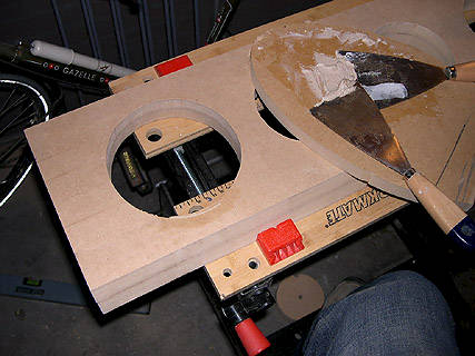

Ik ben met 1 cirkel de mist in gegaan, en dat was best een domper. Maar ja, kwestie van incasseren, dit soort dingen leer je alleen met vallen en opstaan! Het bleek al vrij snel dat het gat voor de pen wat ik had geboord niet helemaal haaks naar beneden was geboord, en dat de zaag een klein beetje scheef in het MDF stond. Aan de bovenkant van de plaat stond het zaagje wel op de lijn, maar aan de onderzijde viel hij iets erbuiten.
Hierdoor zaagde hij zichzelf van de cirkellijn vandaan, en moest ik dat later weer opvullen met mijn plamuurreceptje van houtlijm en MDF stof:
Het witte lijntje wat je ziet is dus de ruimte die ik heb moeten opvullen. Maar goed, zodra het droog is kunnen we dat wel bijwerken.
Uiteindelijk is het best goed gekomen, maar het extra stukje gereedschap vergde de nodige oefening! Ook de snelheid van zagen en de lengte van het zaagje spelen hierbij een belangrijke rol, en voor mij gold hier in elk geval oefening baart kunst!

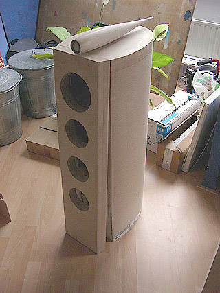

Na een ochtend en middagje zagen heb ik uiteindelijk nu twee baffle platen waar ik prima mee vooruit kan. Overigens hebben alleen die platen met straks de drivers erin al een aardig gewicht van om en nabij de 8 kilo..
Hierboven dan het resultaat! Ik kon het niet nalaten om de kegel er even op te leggen.. Nu zul je zeggen dat er nog 1 gat ontbreekt, namelijk die voor de baspoort. Maar aangezien ik die nog niet binnen heb kan ik daar nog niets mee doen.
