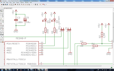

Morgenavond even proberen of de truuk met pin 25 aan massa werkt.
Zou best 's kunnen werken.
Dat die programmer een instelling,die de klok verandert,op (te)hoge snelheid wil doen :o
Getuigt niet van veel nadenken bij het ontwerp.
Ook de tekst niet ,het opnieuw nog 's proberen :? .
Succes morgen,
Berichten: 36751
Erg handig is het i.d.d. niet. Af fabriek draaien ze standaard op de interne 1MHz clock.
Weet het niet helemaal zeker meer maar ik dacht dat je ze nog wel op een lagere clock frequentie kunt programmeren als je eenmaal de clock fuse bits naar een hogere clock (of kristal) hebt gezet. Gaat alleen wat langzamer.

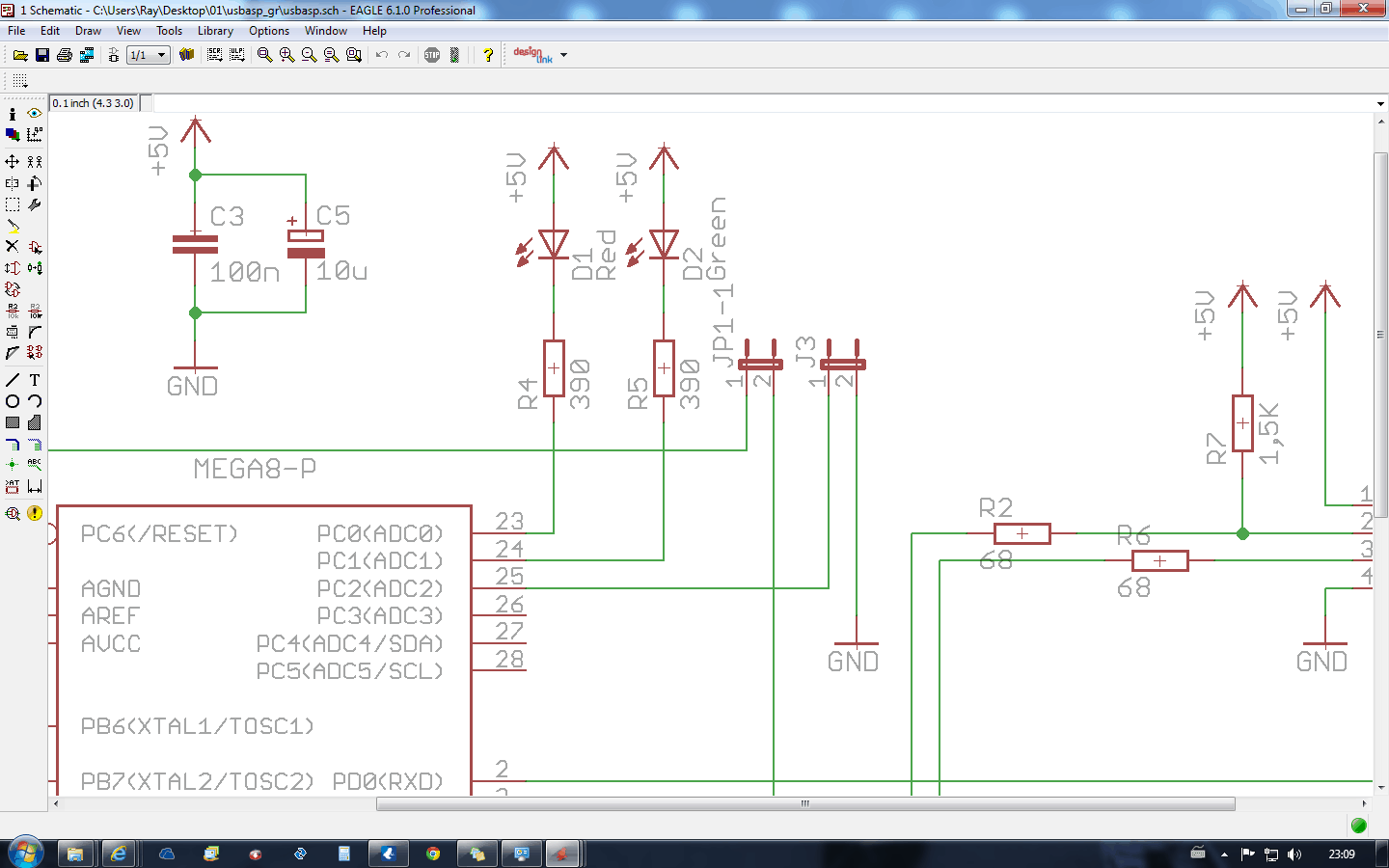

Ik zie dat in het originele schema die pin met een jumpertje is uitgevoerd :
Berichten: 8114
Gelukkig kan je er makkelijk bij om elke keer even het jumpertje om te zetten :mrgreen:
Valt me net op dat er een MEGA8 is gebruikt :o
Die heeft helemaal geen USB-interface aan boord.
Moet de USB1 in soft zijn uitgevoerd (USB2 kan niet,te snel),blijft er mogelijk gewoon geen plaats meer over om ook nog de snelheid aan de omstandigheden aan te passen :? .
Kom er maar in, Knuis ! :mrgreen:
(Anne, hier de link naar de site van de programmer : http://www.fischl.de/usbasp/ )

De fusebits hoeven maar eenmalig geprogrammeerd te worden voor jouw controller. Daarna hoef je alleen nog maar (gewijzigde) firmware te flashen en dat kan op hoge snelheid.
Dus eenmalig pin 25 even aan massa leggen voor het programmeren van de fusebits en daarna nooit meer.
Er zwerft ook ergens een firmwareversie van usbasp rond die de targetkloksnelheid zelf detecteert zodat het ook zonder jumper werkt, mijn usbasp van ebay heeft ook geen jumper.
Ik zal trouwens vanavond een nieuwe ampcontroller firmware naar je pb-en, bij de huidige versie gaat er nog iets mis bij de adc.
Het is sowieso een "simpelknutsel" Anne. Dit kan nooit sneller werken dan USB1 op lo-speed (1Mb/s).
Past wel bij Ray :lol:
