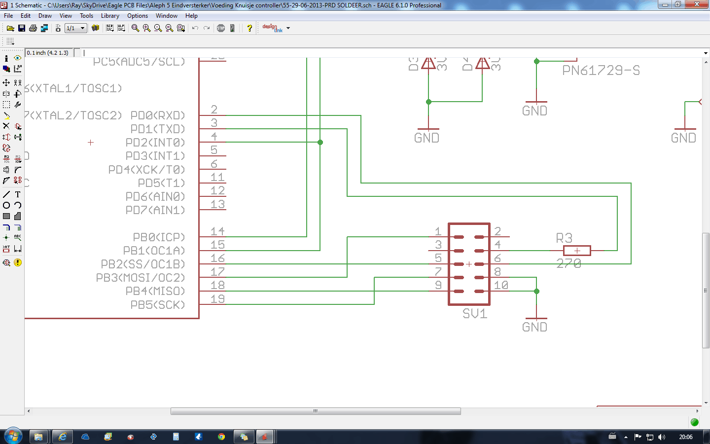

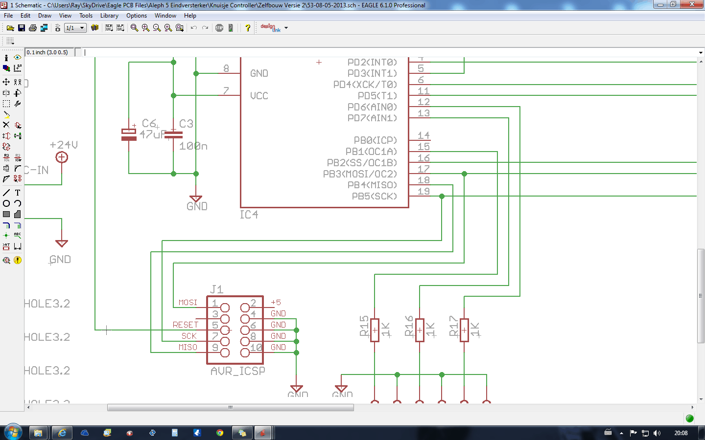

Iets anders nu, volgens mij klopt hier iets niet :
Is mijn vermoeden juist dat dit niet gaat werken omdat op de controller PCB pin 4 en 6 van de connector aan de GND hangen,
en op de programmer de zelfde pinnen aan de microcontroller zitten, of maakt dat niet uit ?

Pin 4 en 6 dienen voor een (toekomstige) mogelijkheid van target debugging met de usbasp. Het schema klopt.
Geen flauw idee wat het betekend, maar evengoed dank.

Klopt niet, reset pin van je ISP moet aan de RESET, niet aan SS.

Nogmaals, het schema klopt. Kijk maar op http://www.fischl.de/usbasp/. De verbinding met reset is alleen nodig als je de programmer zelf wil kunnen flashen naar een nieuwe versie met behulp van een tweede programmer, je moet dan een jumper zetten.
De reset van de te progammeren µC moet bestuurt worden.Als de programmer dat met de SS doet is er nix mis.

Precies!

Als hij effectief de programmer aan het tekenen is het inderdaad correct.

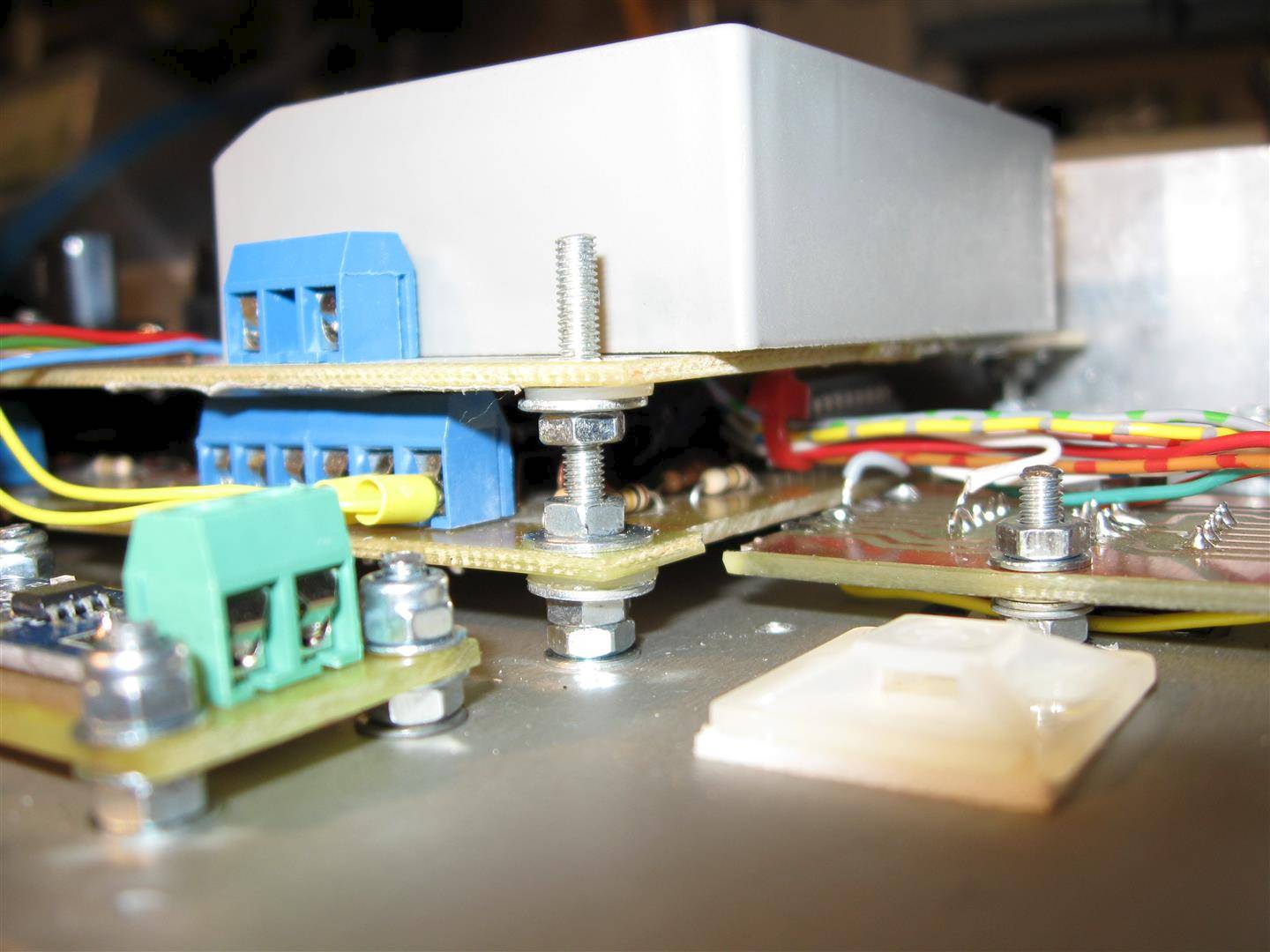

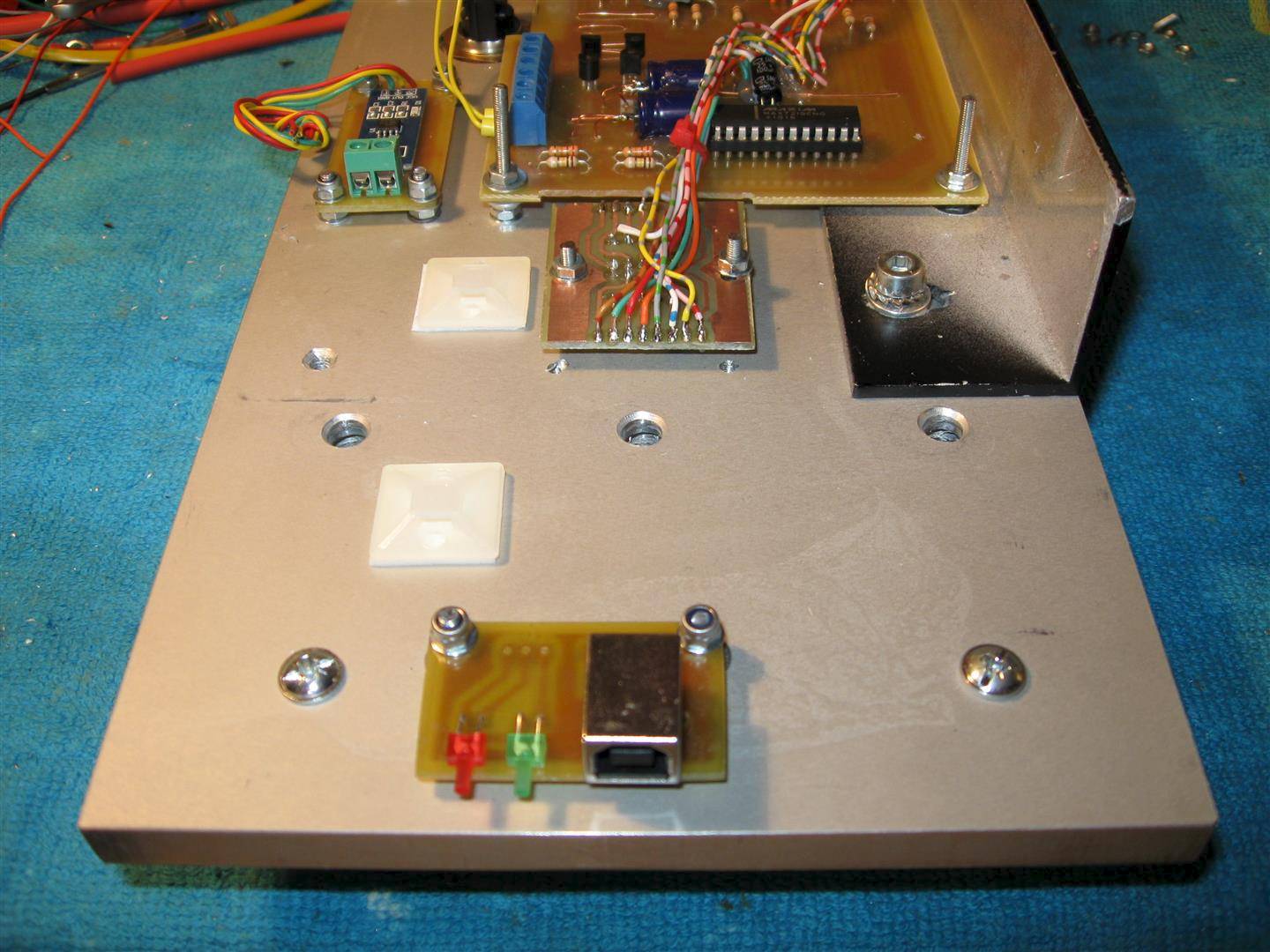

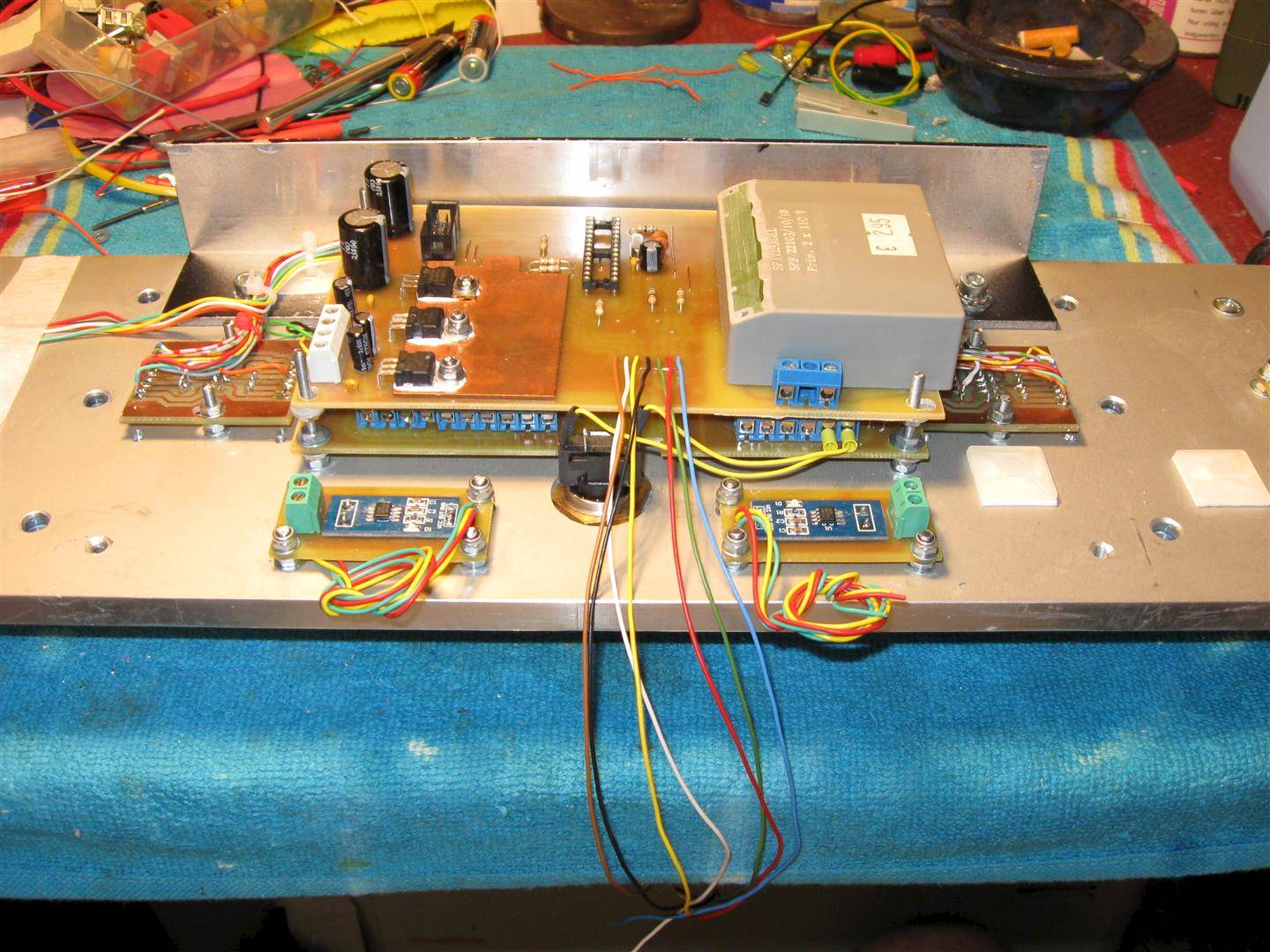

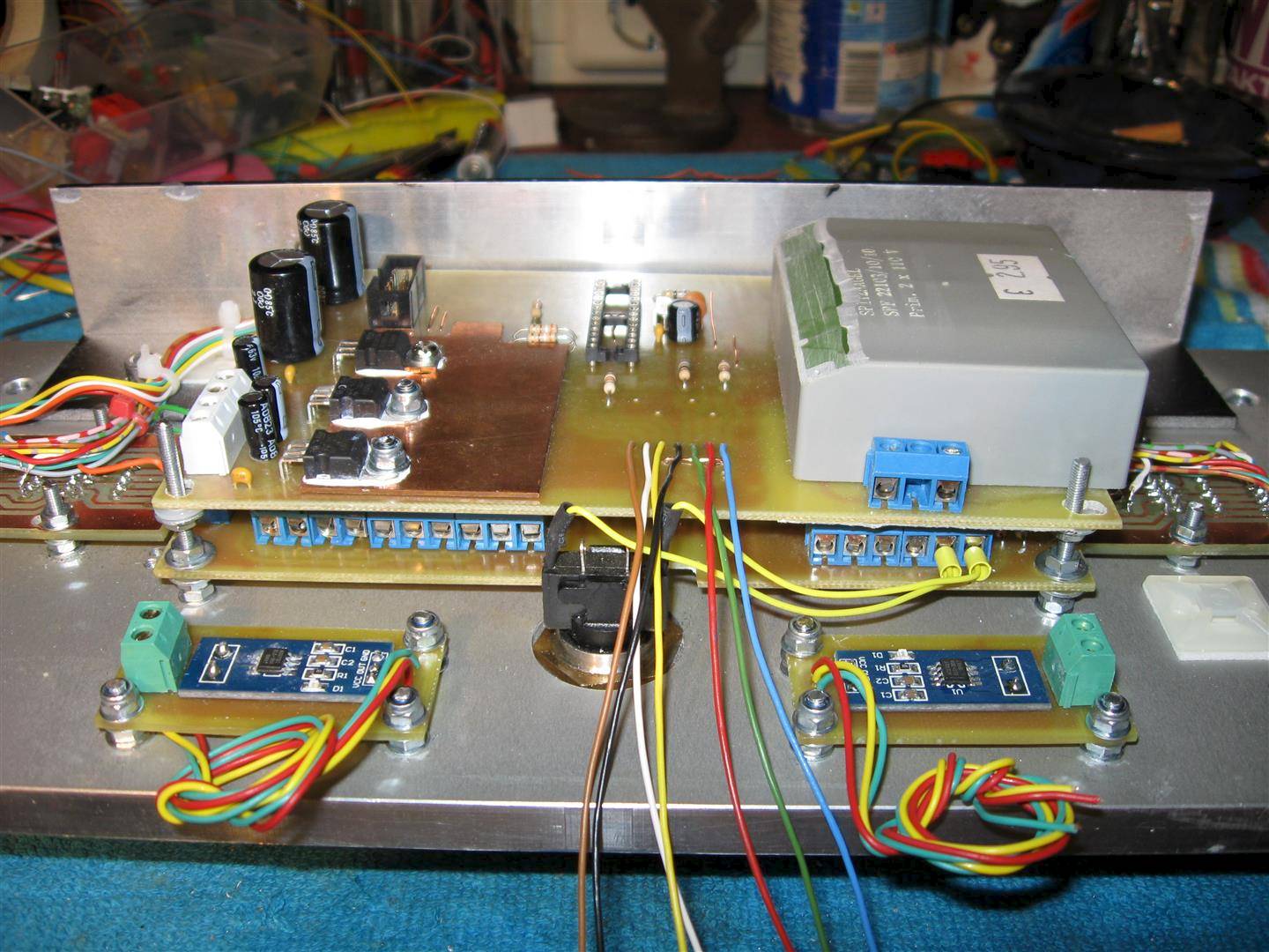

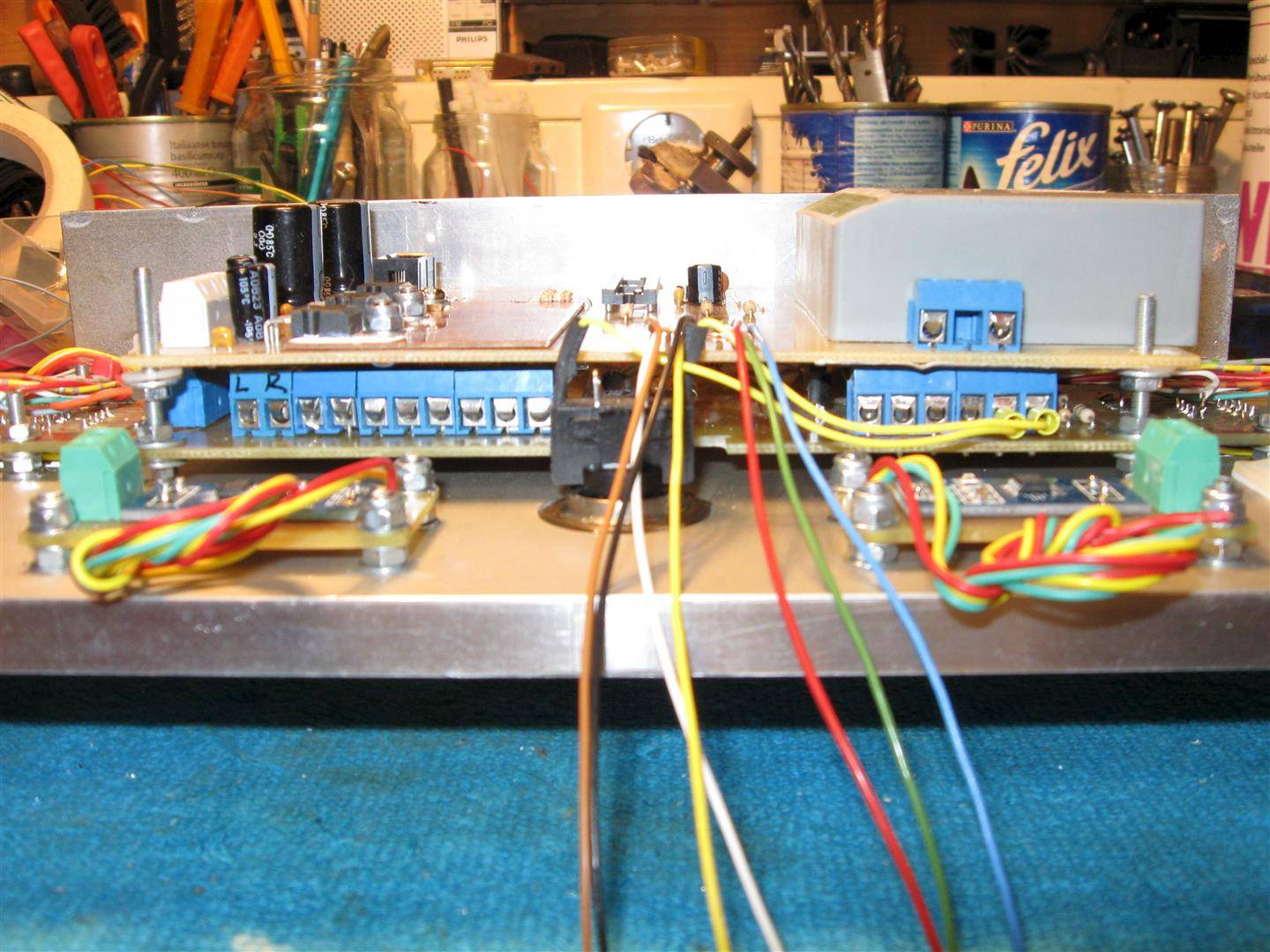

Paar fotokes...
Als eerste een aantal componenten op de controller print op z'n kant gelegd om de boel zo plat mogelijk te krijgen :
De spoel en 2 extra C's toegevoegd :

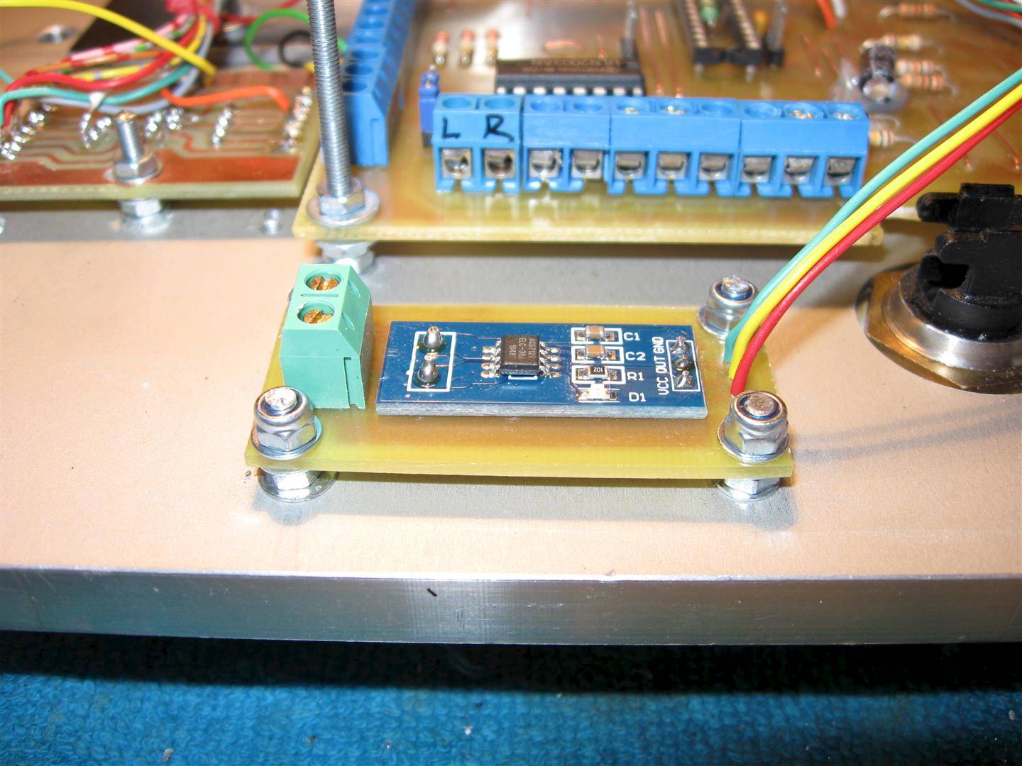

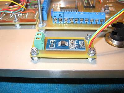

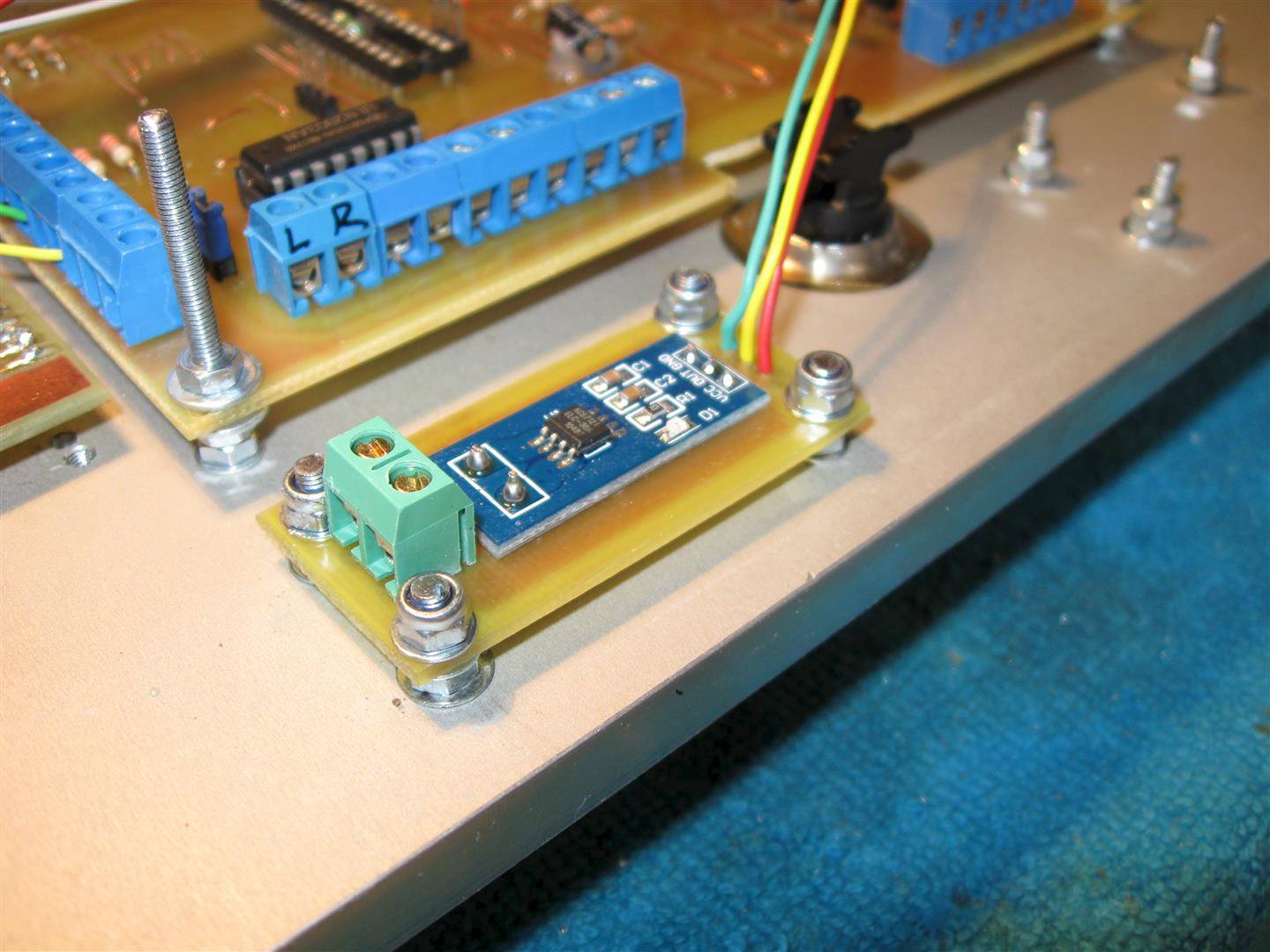

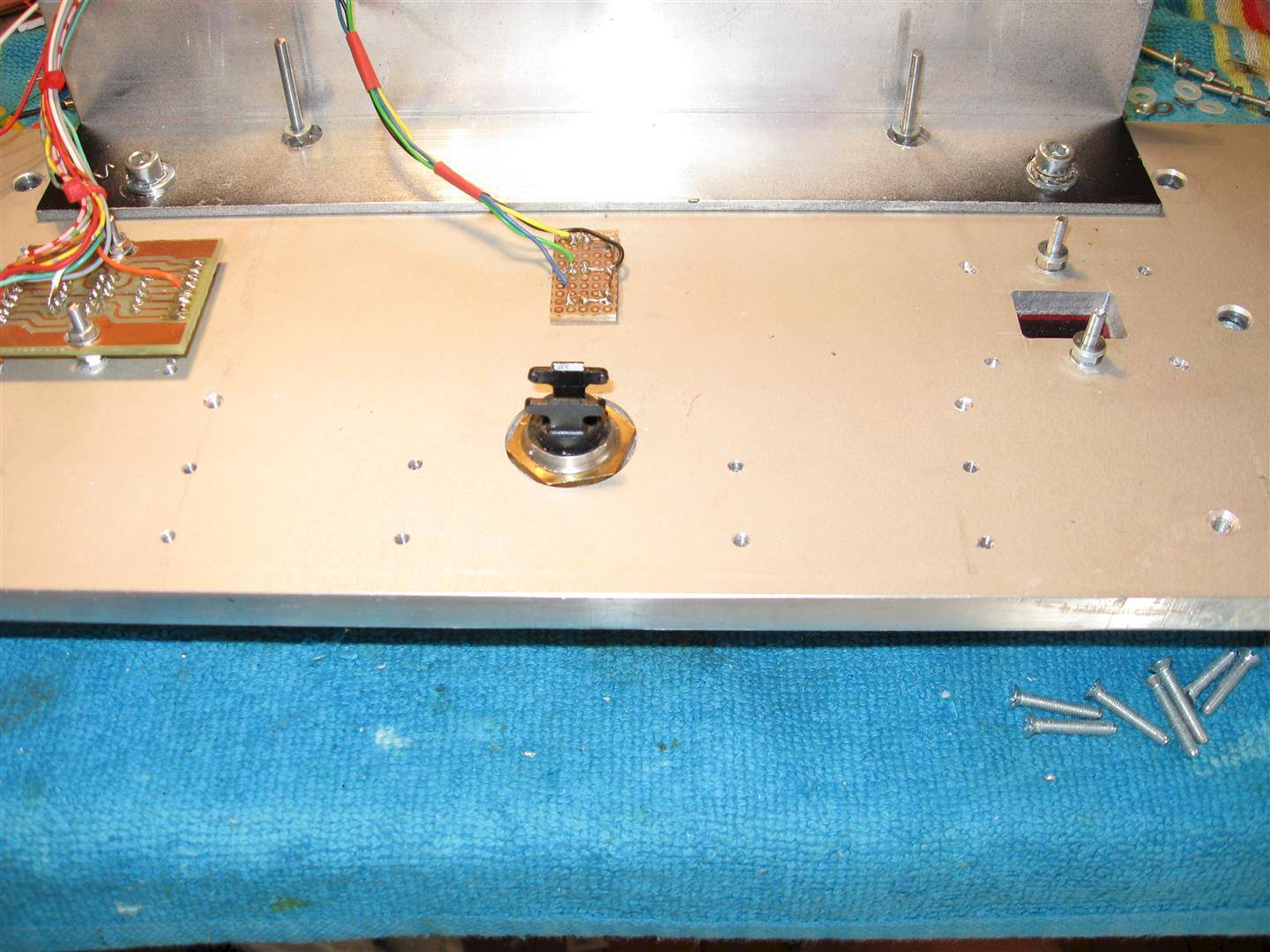

8 gaten boren en draad tappen voor de current sensors :
Ik wilde ze eigenlijk eerst op de bodem zetten, maar dat ging niet lukken.
De gaten zijn blind getapt en zo'n 6 mm diep, van voren zie je er dus niks van.

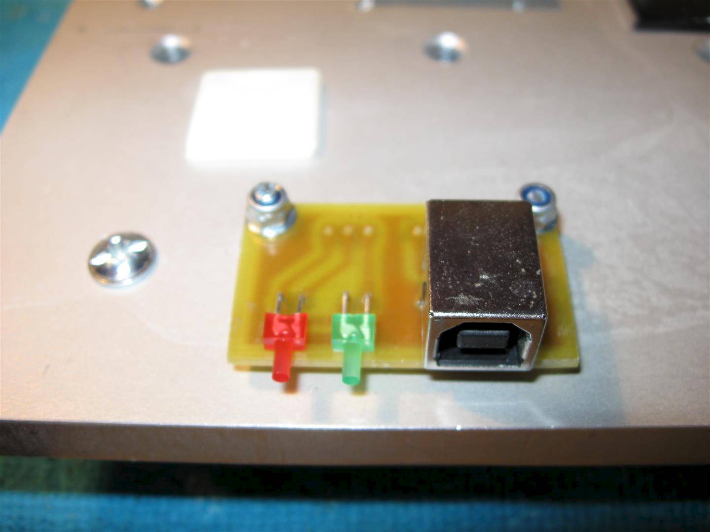

Het USB printje komt aan de zijkant, achter het linker handsvat :
Passen, meten, en veel kijken of het goed past.
Morgen weer verder... :D

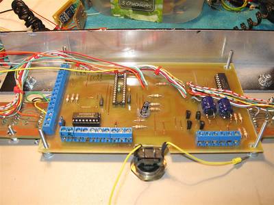

ExtermeBurner is het meest gebruiksvriendelijke programma en werkt prima. Als je hem hier download wordt ook meteen de usb-driver geïnstalleerd.

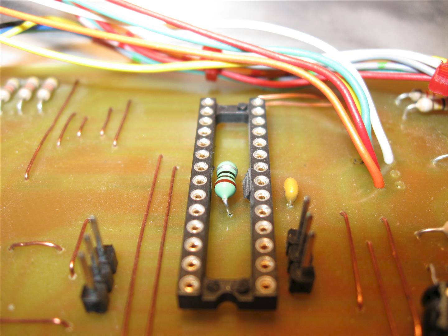

Heb je trouwens het printspoor tussen de AVCC pin en het rode draadje doorgekrast? Het is niet zo goed te zien op de foto.
En nog iets: alleen de decimale punt van display 1 en 3 wordt nog gebruikt, dus zorg dat in ieder geval deze twee zijn aangesloten.
Ja, dat is gedaan. de onderbreking zit vlakbij het linker soldeer punt van het rode draadje.
Dat rode draadje is om de rest van de schakeling van spanning te voorzien.
