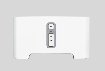

Raspberry?
Zo iets van Sonos :?:
Sonos
Nee een kastje wat aan internet zit en hij doet het bedienen Met app op zijn telefoon net als met een Rasberry
Dat kastje haalt muziek van internet en stopt het in die versterker
