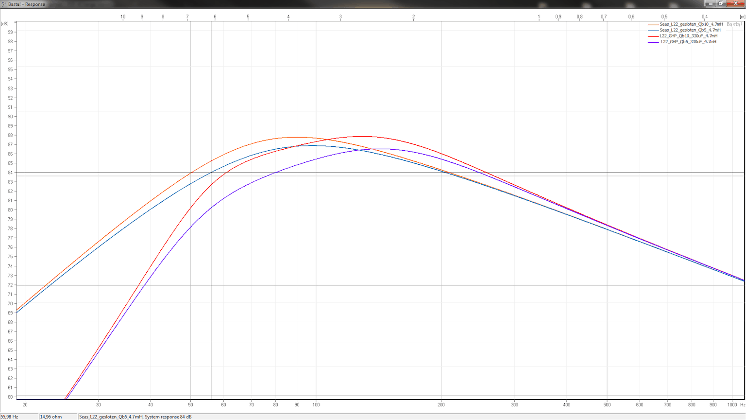

Waar ik alleen beetje bang voor ben is dat GHP niet gaat werken met de L22 vanwege het fasekegeltje vooraan.
Dat zorgt voor een aardig lek waardoor alle winst met GHP mogelijk weer verdampt.
Edit:
1e snelle sim gemaakt.
Ik ben daarbij van 4 situaties uitgegaan:
  • Oranje is 25l gesloten, met 'normale' kastverliezen Qb=10
  • Blauw 25l gesloten, met vermoedelijk kastverliezen Qb=5
  • Rood 10l GHP, 'met normale' kastverliezen Qb=10
  • Paars 10l GHP, met vermoedelijke kastverliezen Qb=5
Verder zit bij de simulatie een serieweerstand van 0.6ohm en een 4.7mH spoel van het laagsectie/filter inbegrepen.
GHP lijkt mij niet echt een optie, zelfs met 'normale' kastverliezen komt er weinig laag uit.
Met een correctienetwerk tegen het opslingeren door de 4,7mH spoel rolt het laag af met -3dB@58Hz en -10dB@45Hz.
De belastbaarheid is wel heel hoog met 107dB. Maar of dat nou een voordeel is met weinig laag?
Dan is het beter om het gesloten te houden.
Zonder correctienetwerk, -3dB@55Hz en -10db@32Hz.
Voldoende belastbaar voor een stevig orkest (>100dB).

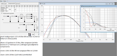

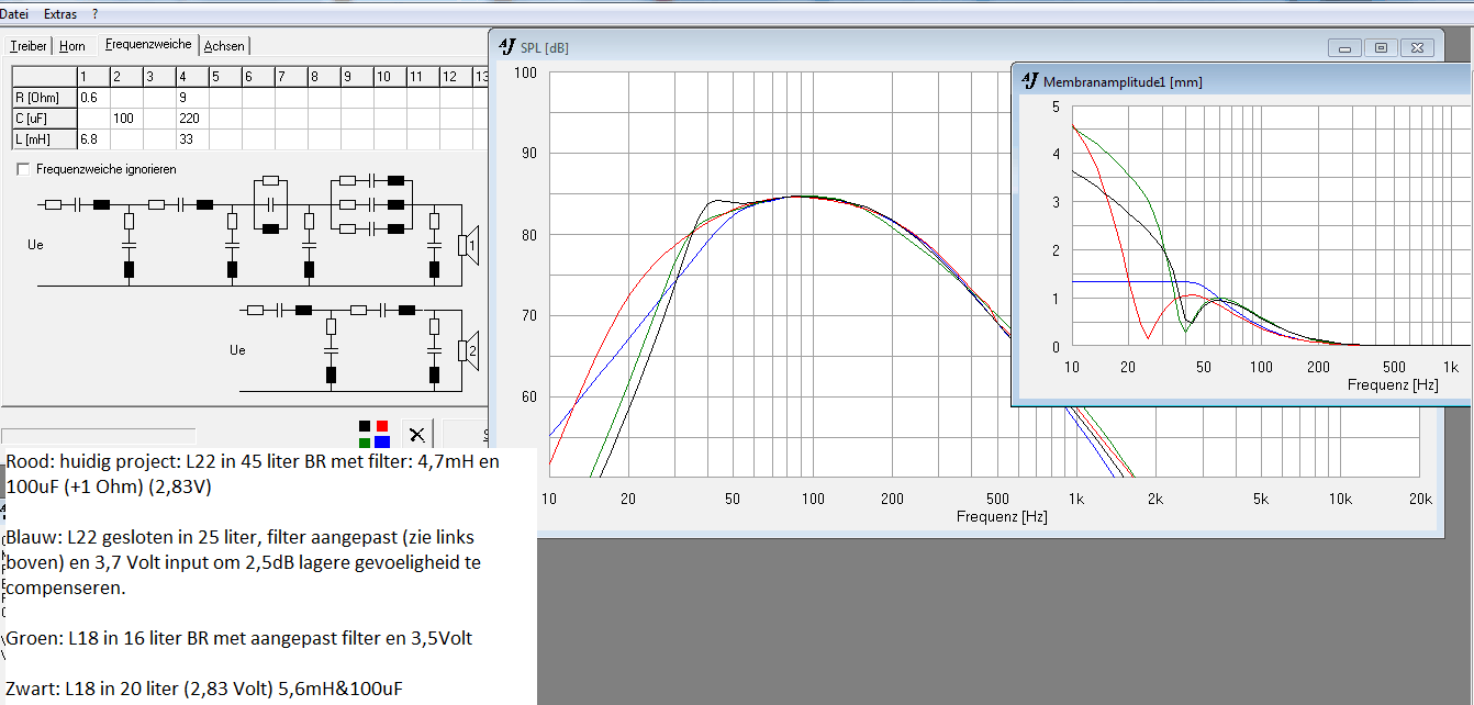

De GHP versie werkt eigenlijk niet lekker met een passief filter, je houdt geen laag over. In 16 liter kun je er wel een klein subje mee maken dat erg laag komt. Exit voor GHP
Ik heb bekeken wat volgens Ajhorn ideaal is, dan kom je op ca 61 liter basreflex (fb op 26 Hz) en gesloten rond 24-25 liter (vanaf).
Het huidige project is 45 liter met een fb van 26 en een filter met 4,7mH en 100uF+1Ohm heb ik als target aangehouden.
Vervolgens heb ik wat mogelijkheden bekeken, de L22 gesloten is hier wel prima naar toe te modelleren. Als je het filter zo dimentioneert dat je van de opslingering gebruikt maakt om op dezelfde gevoeligheid te blijven als de 45 liter basreflex houdt je amper laag over. Alternatief: de 25 liter gesloten simulatie beschouwen als ideaal, en zorgen dat de flank aan de linker kant gelijkt blijft, geen laag inleveren. Dan zie je welke bult opslingering plat gemept moet worden met een LCR kring icm met het elektisch 2e orde filter en vervolgens deze curve even 'liften' want hij ligt 2,5 dB onder die van de 45 liter basreflex. Ik heb het signaal aangepast van 2,83 Volt naar 3,7 Volt. Dit betekent in de praktijk dat het mid-hoog 2,5dB extra gedempt moet worden bij de L22 in 25 liter gesloten (met dit filter).
Andere opties zijn de L18 inzetten, die heeft normaal aan ca 14 liter genoeg. Wil je laag dan kan 20 liter ook, maar dan is het iets minder gecontroleerd. De groene curve is de L18 in 16 liter met aangepaste filtering en 3,5 Volt. De zwarte curve is de L18 in 20 liter met een eenvoudig (opslingerend) filter: 5,6mH en 100uF. Het past redelijk goed, maar als je kijkt naar de grafiek 'membraanamplitude' zie je wat er ongewild bijgekomen is. Enorm subsoon wapperen onder de 32 Hz, terwijl de huidige 45 liter BR bijna niet uitslaat. Dan neig ik dus direct naar de variant in het blauw, de 25 liter gesloten versie. Die houdt het membraan erg rustig, tussen 20 en 40 Hz neemt het wapperen 0,0 mm toe, daaronder wordt de uitslag nog rustiger. Qua spl max gaat de L18 in BR vanaf 32 Hz een stuk luider, maar de gesloten L22 geeft 20 Hz 15(!!!) dB luider weer dan de wapperende L18.

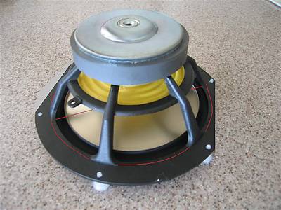

Ik heb nog even naar de korf gekeken van die L22, die zal niet overal de cut out diameter van 186 verlangen. Ik verwacht dat plaatselijk 180 mm genoeg is. Dan heb je ca 8 mm aan beide zijden. Als je weer met een leren baffle werkt kun je de woofer van achter monteren, dan heb je de afgefreesde korf niet eens in het zicht en hoef je niets met zwart bij te tippen.
Het moet mogelijk zijn een Epos achtige baffle te maken, met een kleine afronding langs de kant zelfs.

Het afrezen van de korf is niet iets waar ik om zit te springen.
ik zou het wel kunnen (met een speciaal voor dat doel gebouwde rig.) maar alleen als uiterste noodsprong.
dan zou ik eerder kijken of ik met iemand woofers kan ruilen.
De woofer aan de binnenzijde verzonken monteren vind ik zelf niet echt mooi, denk ook niet dat dat geaccepteerd zou worden.

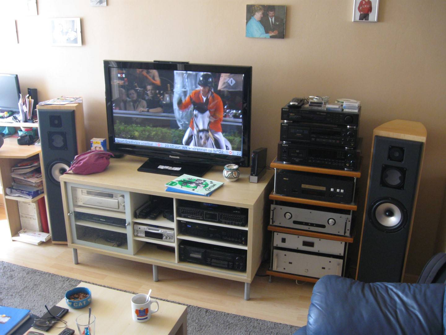

Een ieder bedankt voor de steun, ik vind ze zelf ook niet overdreven groot of misstaan in de woonkamer.
SWMBO denkt daar helaas anders over. bijgaand een laatste foto. straks begint het sloop-proces.
