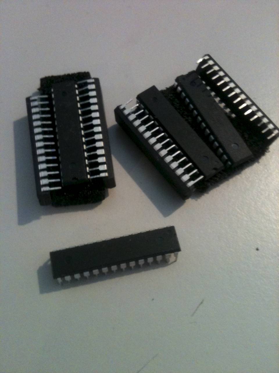

SuperR
Berichten: 1864
Locatie: Rotterdam
Bericht door SuperR »
knuisje schreef:
Alles kan, maar Ray heeft al een Atmega48 gekocht.
Als Ray wat liever was geweest had hij er wel een van mij mogen hebben;
Tjongejonge, wat een watjes mentaltieit, die studenten van tegenwoordig... :boos: :boos:
Een 88 op de post doen?
Oei, moeilijk dillemma, daar ga ik straks bij de Chinees eens rustig over nadenken. :mrgreen:
