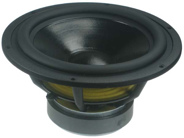

De 25W8565-01 vind ik er ook erg robuust en stoer uitzien.
Klonk ook erg lekker, helaas verkocht.
Echter geen Revelator.
