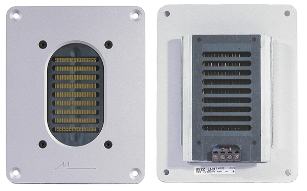

Als je toch een dipool op het hoog wilt, dan is de Mundorf AMT ook een optie. Deze heeft enorm lage vervormingen, en klinkt niet verkeerd. Zal een fraaie combinatie met de Thiel opleveren (HobbyHifi heeft dat al eens geprobeerd). Nadeel is dat ze duur zijn. Voor meer info Mundorf AMT

De Mundorf AMT is erg directioneel, dus de ruimtelijk afbeelding is minder dan van een fraaie dome. Het is dan ook niet mijn eerste keus, maar het is wel een dipool, wat misschien iets is voor de TS :).
De Seas prestige tweeters zijn prima maar zelf vind ik de Vifa XT25 / DX25 ook goed klinken. Of een Dayton RS28AS/ Morel MDT 29. Zoals ik al zei een en ander is smaakafhankelijk, wat de beste tweeter voor een bepaalde prijs is weet ik niet. Ik geef alleen wat tegengas, om te voorkomen dat mensen elkaar napraten. Ik denk dat Wavecor ook wel betaalbare tweeters heeft. De site laat mooie dingen zien.

Zo beter? :wink: De 2340 heb ik gezien voo 300 euro p/st..
De AMT tweeter in dat dure ontwerp heeft een minder grote bandbreedte in het superhoog dan de kleinste AMT, misschien dat dat voor een minder prettig stereobeeld zorgt. Als afstraling, vervorming en frequentieverloop goed is, kan het stereobeeld toch vaak niet slecht zijn? Wellicht dat de AMT mid/tweet in dat ontwerp geen goed afstraalgedrag heeft en dus minder goed is. Ruimte speelt natuurlijk ook mee, maar daar kunnen de meeste luisteraars wel doorheen luisteren denk ik..
Volgende week heb ik het druk, maar misschien heb ik die week erop tijd om de Accuton en de Neo in een testbaffle te stoppen. Natuurlijk valt er pas iets te zeggen als dat dan goed gefilterd is. Als ik van mijn stoel geblazen wordt van verbazing durf ik het wel aan met de Neo en anders ga ik op zoek naar een andere magnetostaat.
Het uiterlijk van de Neo past trouwens best mooi bij dat van de Accuton. De korf van de Accuton is precies hetzelfde als de frontplate van de Neo.

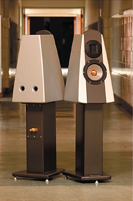

Weet iemand misschien uit zijn hoofd waar een speaker staat met een AMT tweeter? 8)
