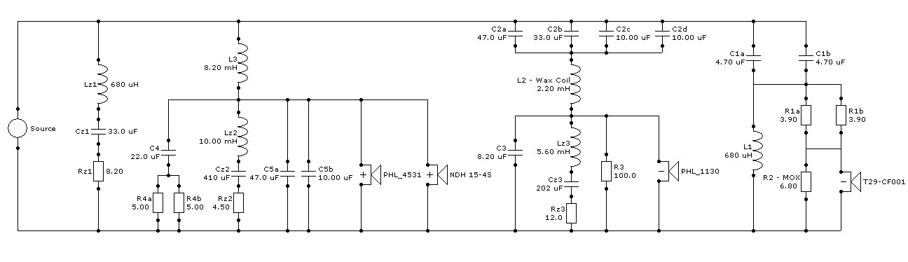

Het filter nadert inmiddels de eind-fase. Mijn oorspronkelijke idee om de PHL-drivers en de tweeter als een 3-weg te filteren en als dat naar tevredenheid klaar was, de 15" daar bij te mengen is niet geworden wat ik wilde. Ik heb eindeloos veel filter varianten voor de 15" geprobeerd, met de fase gespeeld, maar telkens had het net niet "dat ene". Op een gegeven moment zat ik met een 3e-orde laagdoorlaat op de 15" bestaande uit 18mH / 600uF / 10mH. Voor mij is naadloze coherentie één van de belangrijkste dingen bij een speaker. De speaker klonk al fantastisch maar dat vonkje sprong bij mij niet over. Ik heb het hier over mieren-fornicatie niveau, maar toch.

Uiteindelijk had ik van het weekend het idee om de 15"en de 12" maar gewoon parallel met elkaar te schakelen en van een gezamelijk laagdoorlaat filter te voorzien. Na wat spelen met de waardes: bingo! In dit geval gaat "less-is-more" duidelijk op. De luidspreker heeft nu complete coherentie en eenheid, enorme detaillering van hoog tot de laagste oktaven en een zeer goede ruimtelijke weergave. Hij verbergt niets maar heeft tegelijkertijd veel rust en vanzelfsprekendheid. Wat bijna beangstigend is, is de dynamiek: ik was gisteravond aan het luisteren naar de Hudson Music DVD sampler "Drums on DVD 2007" - alsof je erbij bent! 8) Mijn voorversterker heeft een digitale aanduiding voor het volume, bij deze speakers is normaal nivo rond 100, als het wat harder gaat dan richting 120. Tijdens één van de vele drum-solo's draaide ik het nivo omhoog naar 175 (hij kan tot maximaal 200). WOW :shock: Ik moest hardop lachen, wat was dat kicken! De enorme slamm en fysieke aanwezigheid van een drumstel krijg je alleen met dit konus-oppervlak.

De Wax-Coil voor het midden, etc verwacht ik volgende week. Ik moet nu alleen nog de definitieve spoel voor de woofers bestellen (E-130 trafokern / 8,2mH / 0,15 ohm).

Het filter ziet er op dit moment zo uit:
