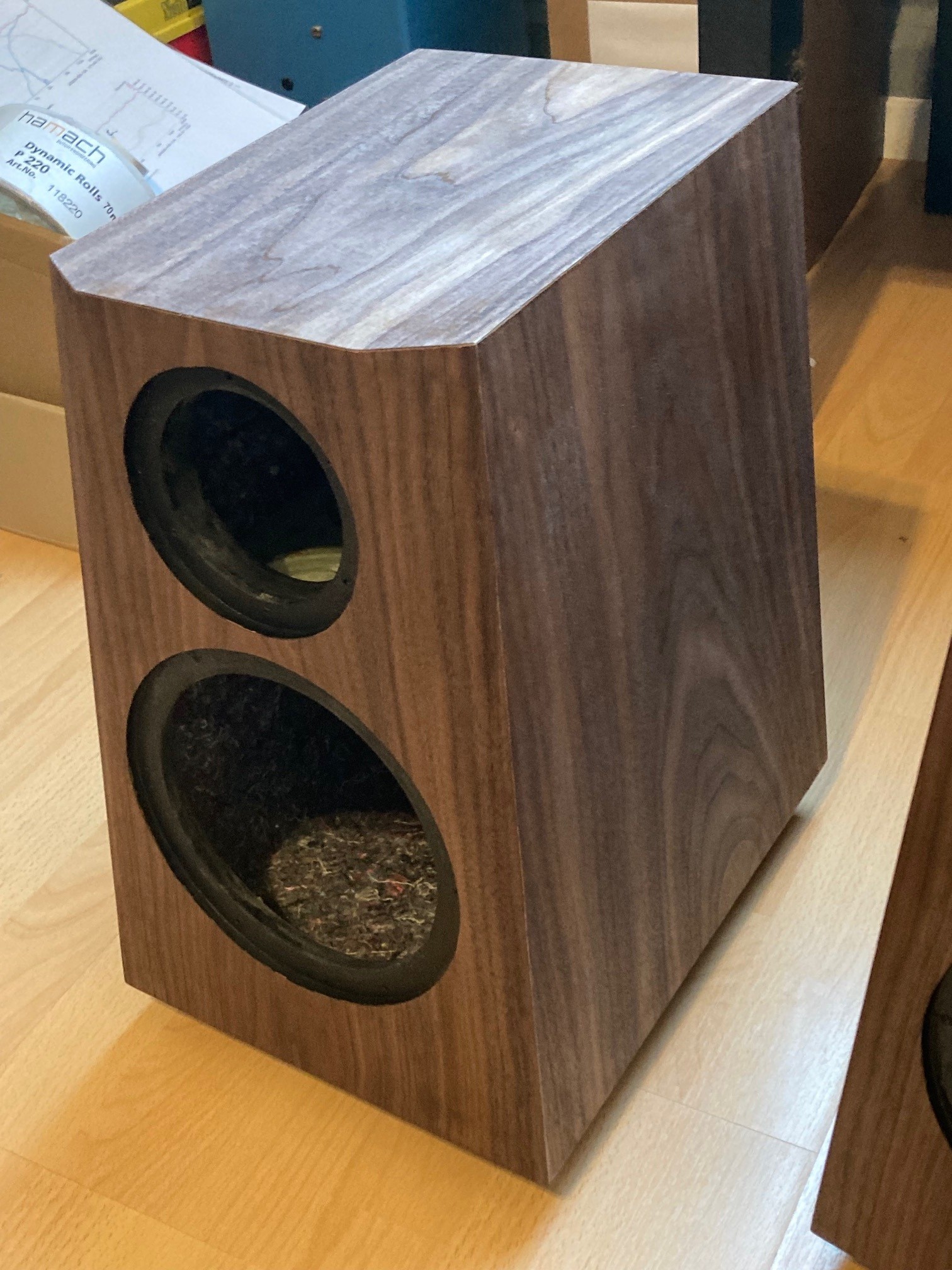

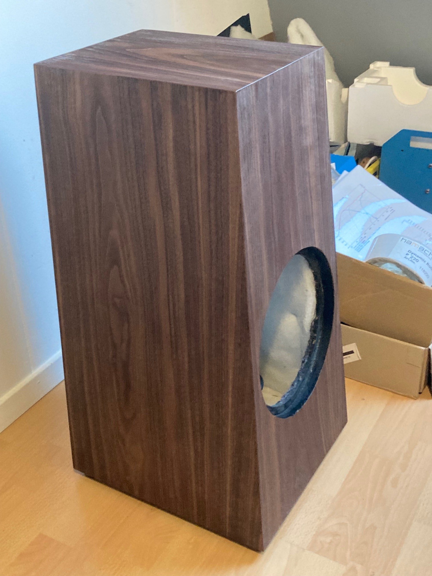

Nou, ik vind het er mooi uitzien, compliment!
Duclaasie
Berichten: 236
Lid geworden op: zo 27 apr 2025, 14:34
Re: 3weg systeem vloerstaander
Bericht door Duclaasie »
Lekker bezig man, dat wordt erg mooi zo te zien.
MichaelB
Berichten: 2060
Locatie: Soest
Bericht door MichaelB »
Chapeau hoor, erg mooi gedaan.
Ik hou wel van een klassieke drieweg.
rodi
Berichten: 502
Lid geworden op: ma 04 mar 2013, 20:39
Bericht door rodi »
Het ziet er netjes uit. Echt tof dat de tekening van het fineer doorloopt!

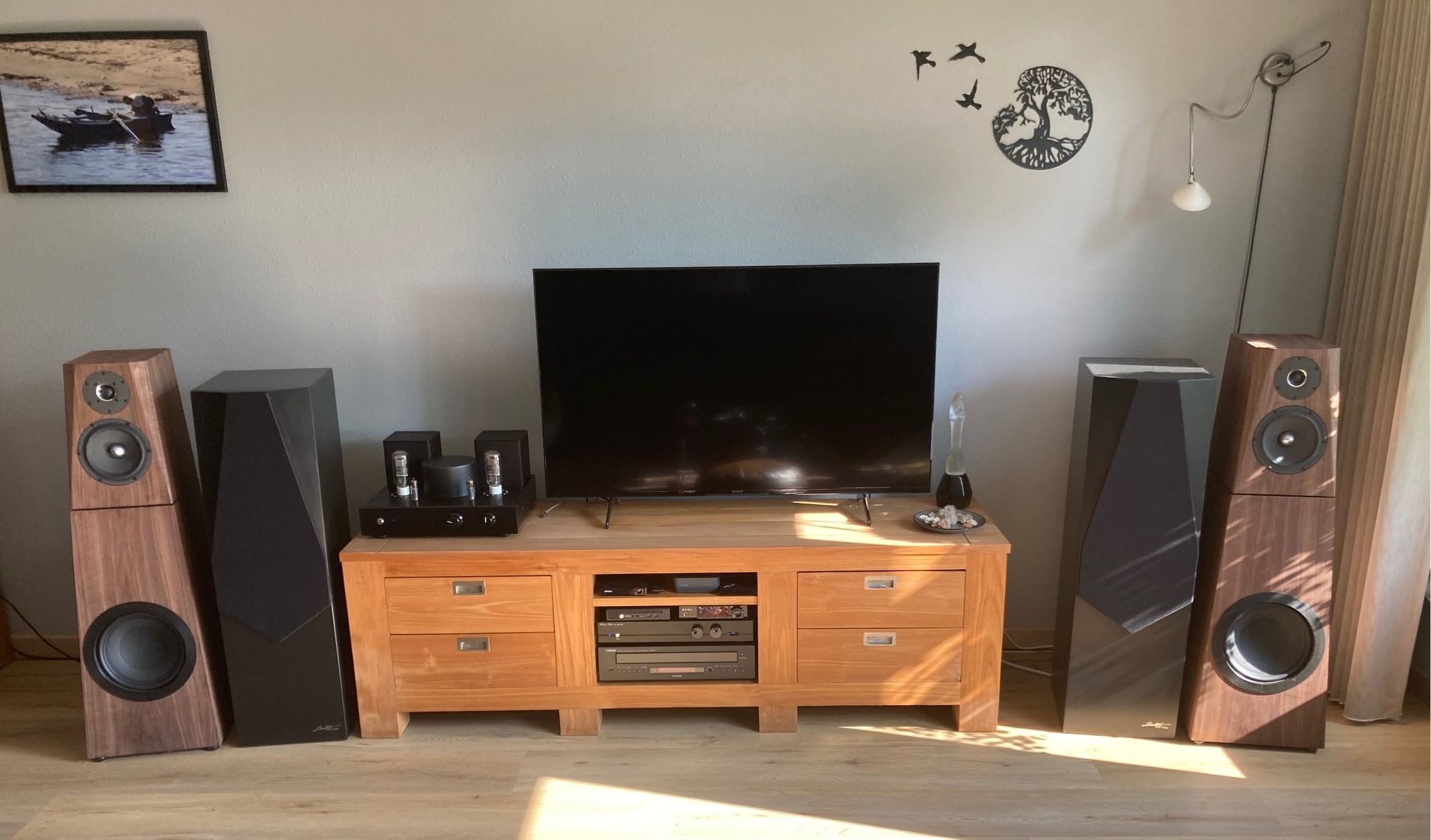

Vandaag de eerste laag hardwax er op gezet, ziet er goed uit zo, ik heb een proefstukje met 2x gedaan daar wordt hij wel wat donkerder van.
Ik ga morgen kijken of ik dat wel of niet ga doen.
Berichten: 14139
Prachtig resultaat, knap gedaan!
peterl
Berichten: 2418
Locatie: Enschede
Bericht door peterl »
Ik heb ze niet voor de 2e keer in de olie gezet, vond ze zo mooi genoeg.
Alles aangesloten en geinstalleerd, het eerst dat opviel is dat de bas veel strakker is, het hoog is iets scherper en het mid is duidelijk beter aanwezig.
Nu eerst maar eens een beetje inspelen en luisteren naar de verschillen. Ik heb ook het idee dat de luisterhoek wat gunstiger is dan bij de Countach.

peterl schreef: zo 28 sep 2025, 13:34
Kan dat misschien komen doordat de Countach een bandtweeter heeft die wat minder breed afstraalt?

VintageHarry schreef: zo 28 sep 2025, 17:36
Prachtig gebouwd zo!
Dat zou best kunnen, maar ik heb geen idee.
Ja die sierrand is zeker een aanwinst op de woofer, de woofer is wel wat minder bewegelijk dan de Sica 10" in de Countach.
En dat ze uit 2 delen bestaan is veel prettiger, nu kan je de woofer alleen optillen.

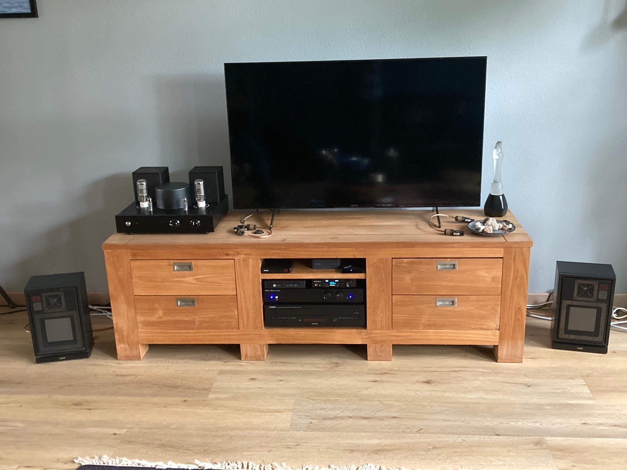

Wel zou ik om de afstraling en akoestiek niet te beïnvloeden de oude en nieuwe luidsprekers niet stijf naast elkaar laten staan.
peterl
Berichten: 2418
Locatie: Enschede
Was even voor de vergelijking, de oude staan nu op zolder.

peterl schreef: zo 28 sep 2025, 18:38
Heb je de woofer de behandeling gegeven die Troels voorstelt op z'n site? Anders kan het inspelen op kamer niveau wat lang duren, tijdje een sinus erop kan ook helpen om de boel wat soepeler te maken...
peterl
Berichten: 2418
Locatie: Enschede
Ik durfde niet te duwen en trekken aan de driver.
Dan kan ik er dus beter een sinus opzetten.
Je bedoelt dan een 50 hz toon?
Berichten: 20398
even op Fs lijkt me? lekker wapperen op 35Hz ofzo...
peterl schreef: ma 29 sep 2025, 13:00
Kun je doen bv. Zet ze met de woofers tegen elkaar en stuur je ze in tegenfase aan. Maken ze niet zo'n herrie! Maar het effect daarvan is meestal toch tijdelijk. Beter is gewoon muziek luisteren! Langzaamaan gaat het vanzelf beter klinken.
