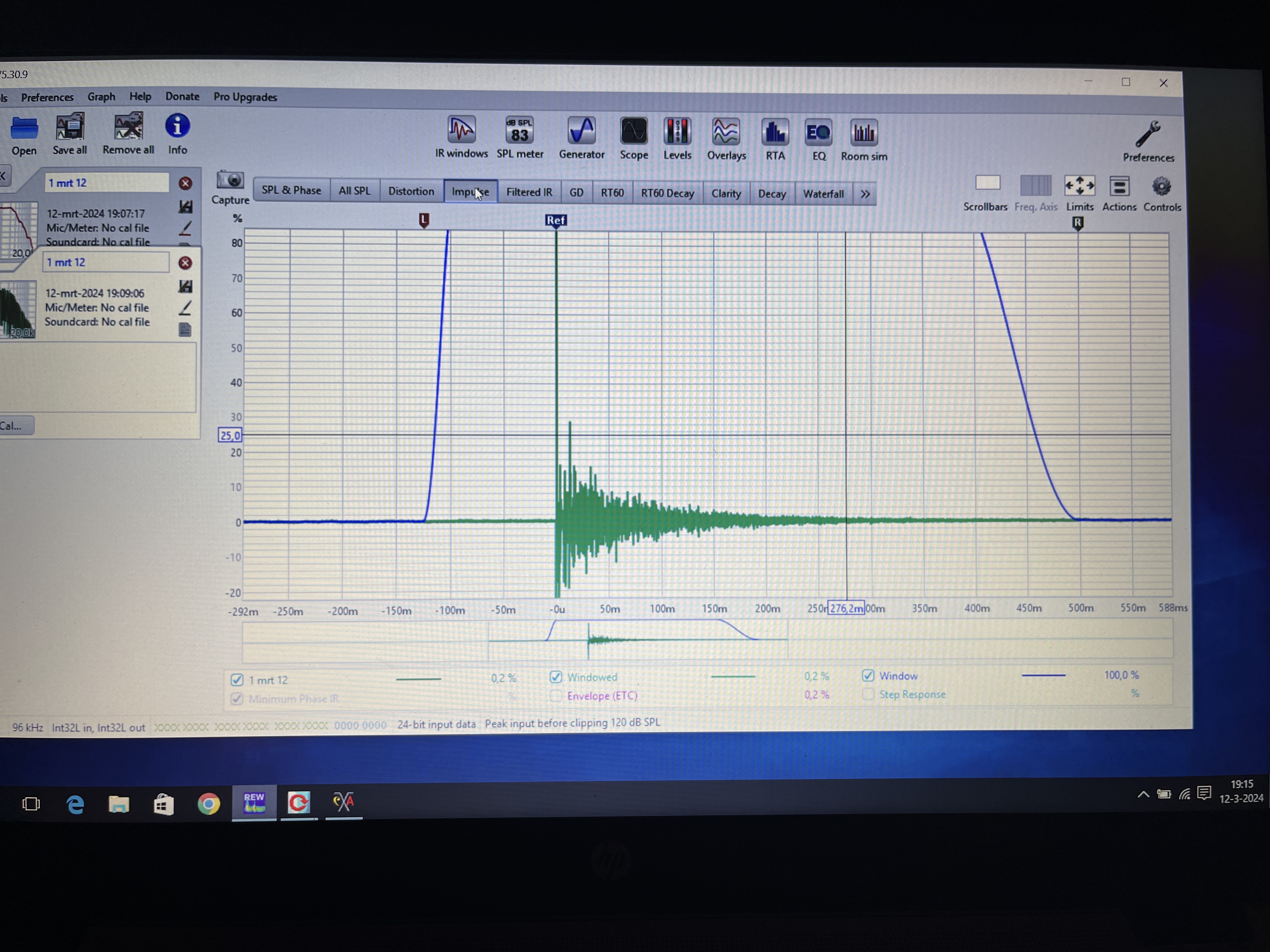

Hoi Satefan
Dat is een mooie impuls dat krijg ik met REW niet voor elkaar .
Wanneer ik het tijdvenster maar klein genoeg maak rolt er wel een mooie curve uit maar .
Die impuls met zo duidelijk die reflectie zie ik niet .
Met Arta gaat dat wel .
Heeft iemand hier een verklaring voor .
Zie foto

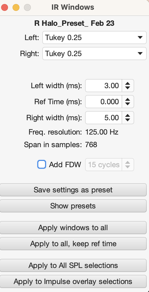

Je hebt de schaal van de tijd-as nog op 500 milliseconden staan. Als je aan de rechterkant van de grafiek gaat inzoomen, dan zul je (uiteindelijk) het plaatje krijgen zoals ik dat ook heb. De grondreflectie is er (in huiskamers) al binnen 5 milliseconden. Je moet dus de schaal met een factor 100 verlagen. Als je dat gedaan hebt kun je de rechter marker plaatsen.
Je kunt ook het IR Windows icoon gebruiken boven de grafiek gebruiken. Je kan met deze settings eens beginnen.
Hopelijk helpt dit! Anders kan je ook de mdat even delen (wel even zippen denk ik), dan bekijk ik m wel even.
Satefan

Hoi Satefan
Ja dit gaat goed zo , heel erg bedankt :D

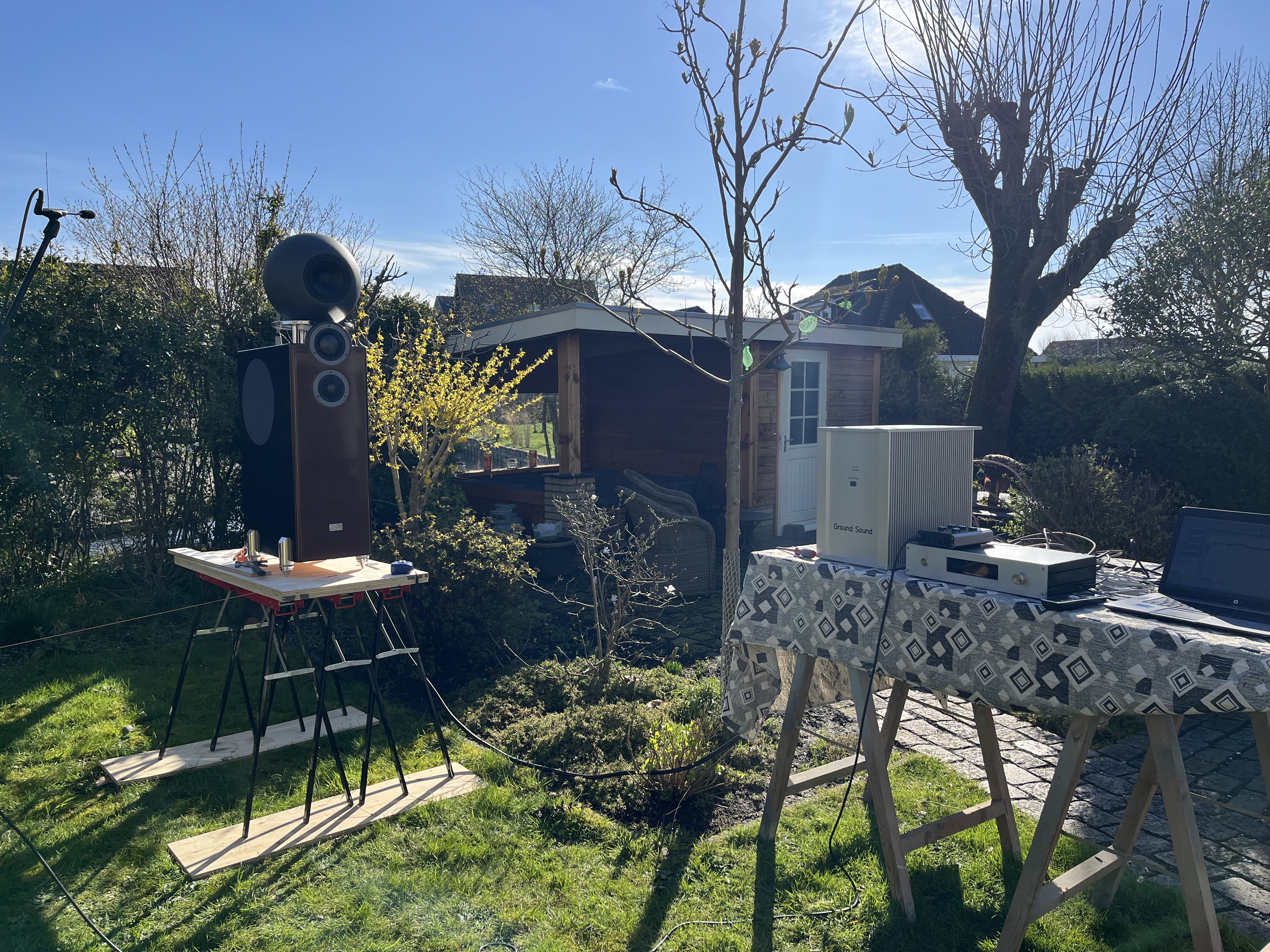

Komt goed ik heb morgen vrij genomen om eens buiten te meten ,dat wil ik eigenlijk al jaren .
Ik wil graag de baffle los van de bol meten zodat ik mijn nieuwe middriver daar op kan laten aansluiten .
Binnen lukt dat niet tenzij met edge en simulatie en near field enz
Ik zie dan door de bomen het bos niet meer :roll:

Het valt nog niet mee om echt alle reflecties weg te nemen en een beetje wind staat er ook wel .
En daarbij gooit uitgerekend vandaag de buur
Man zijn tuintegels in de container.
Toch geeft het wel weer nieuwe inzichten

Goede dag qua weer uitgekozen. Je bent flink aan het sjouwen geweest. Vanaf welke frequentie kan je nu representatief meten?
En wat heb je nu gemeten? Alles onder hoeken voor de afstraling?
Geen last van reflecties van de haakse xlr kabel?(Te zien door afwijkingen in het hoog/ vrij snel reflecties in je meting)

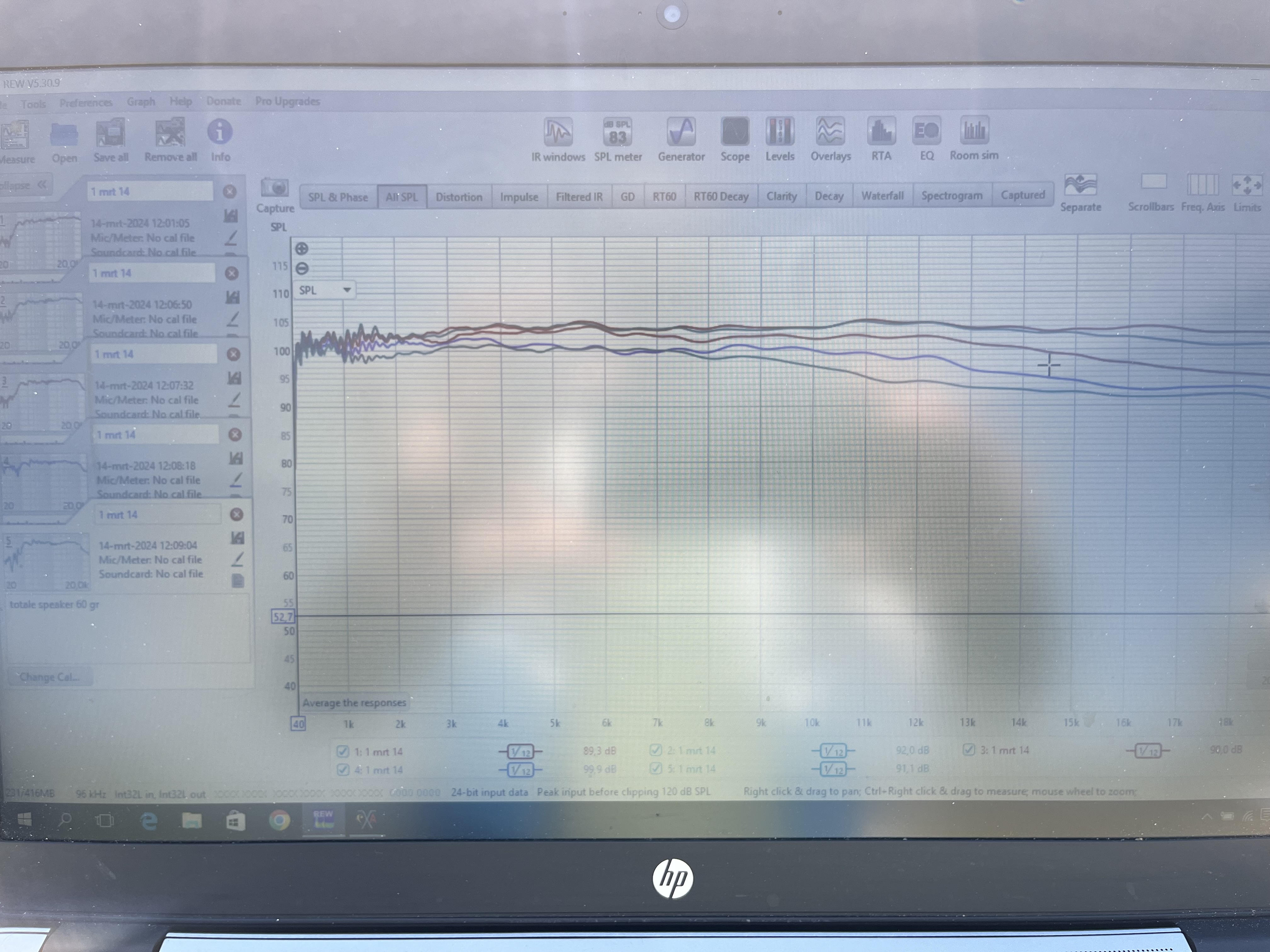

Ik zie natuurlijk wel reflecties in de hogere frequenties maar die laat ik voor wat ze zijn .
Het laag kan ik redelijk betrouwbaar meten tot 100 hertz met een langer tijdvenster wordt het weer een romeltje
Totale respons 0-15-30-45-60
Dit is met 1-12 smooting 500 ms
Totale respons zonder sub link/riley db 12 77 hertz

Het is wat lastig te zien zo, maar de afstraling lijkt lang niet gek, loopt behoorlijk gelijkmatig. Wel wat typisch dat er rond 1 a 2 khz wat grilligheid te zien is. Misschien een reflectie ergens in de buurt toch? Nog steeds goed om even naar de impulse response te kijken.
Als je de verticale schaal wat inzoomt krijg je een wat duidelijker beeld. Je slaat de grafiek nu best wel plat.
Hoe ziet het er op lagere frequenties uit? Het buiten meten geeft de mogelijkheid om de hoeveelheid reflecties te verminderen en dus representatiever het laag te kunnen zien. Maar dat zien we niet op dit plaatje.

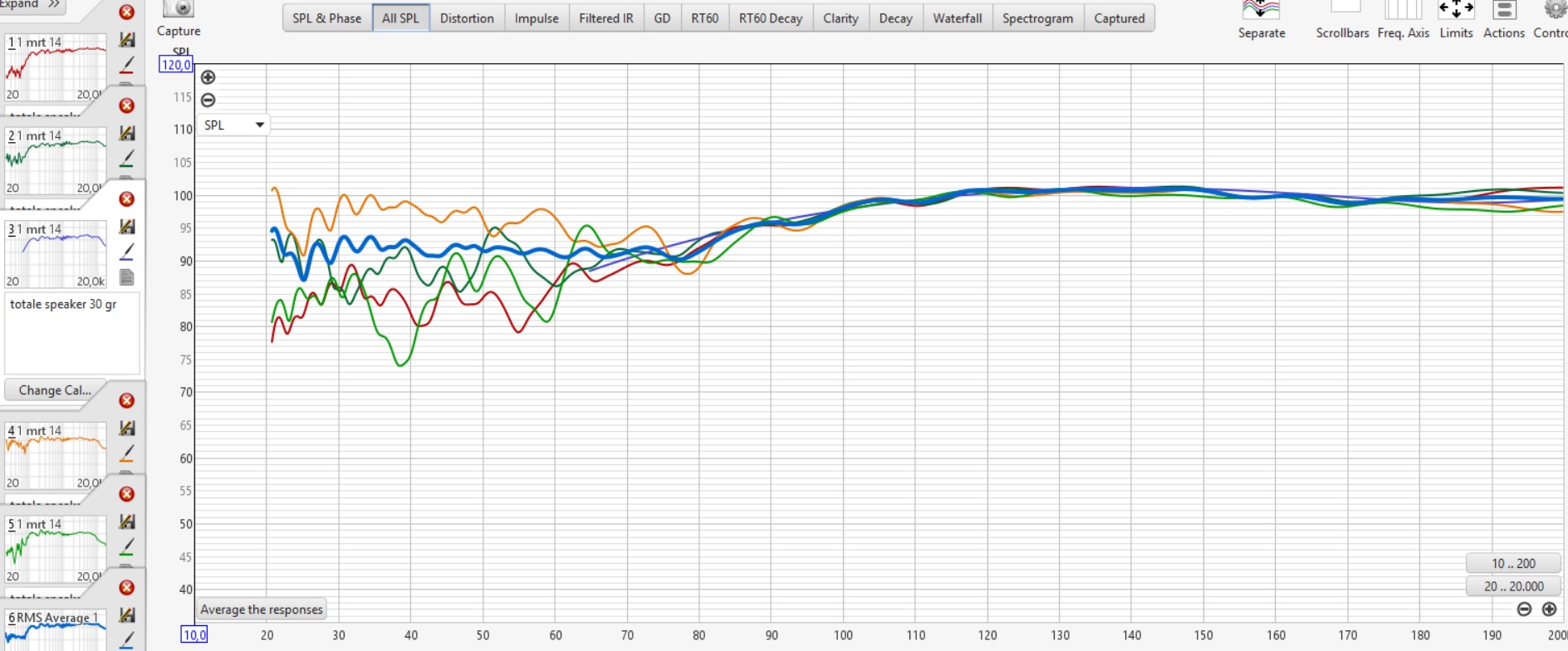

dit is wanneer je de reflectie negeert .

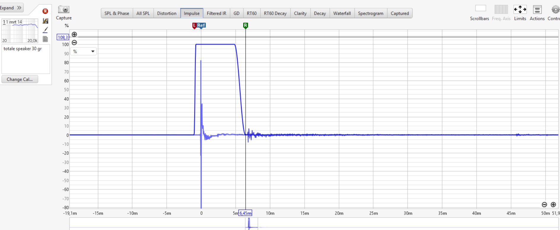

toch nog redelijk vroeg de reflectie dit is op 30 gr
