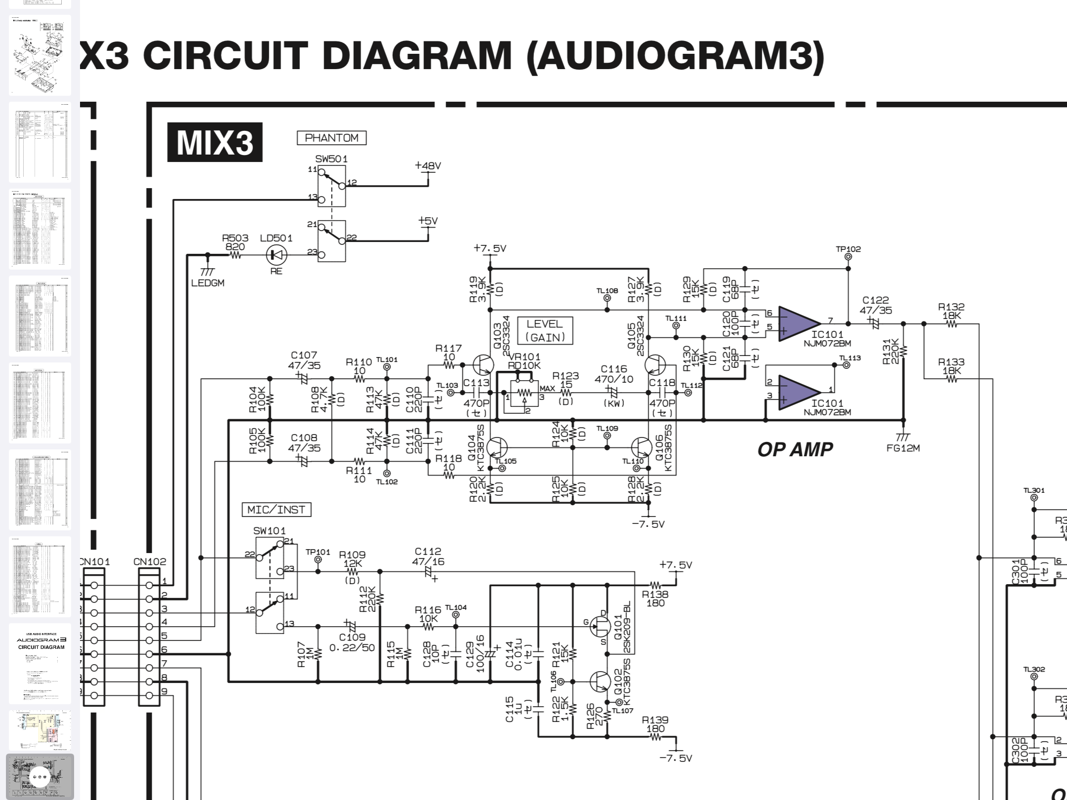

Re: Gated metingen
Het preampje in die Yamaha is nog niet eens zo beroerd.

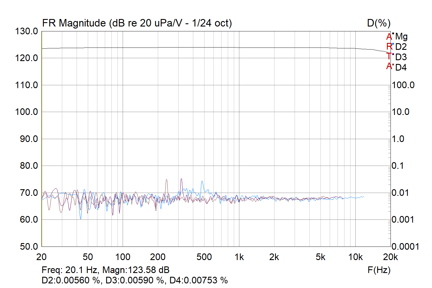

Re: Gated metingen
Ook bij hogere versterking? Mijn ervaring is toch wel dat de meeste low cost kaarten, zoals de EMU's bij hogere versterking met 6 db/okt af gaan boven de 10 kHz. Ondanks illustere namen voor de mic versterker :lol: Meestal gewoon een simpel opampie wat tegen zijn open loop gain aan gaat lopen.
Re: Gated metingen
Ik heb dacht ik gemeten op de gain-instelling die ik gebruik voor de metingen aan luidsprekers. Die preamp is opgebouwd uit een verschilversterker uit discrete componenten en een 072 aan het eind. Was overigens in de veronderstelling dat je met een opamp ook een prima microfoonversterker kan bouwen, ‘zelfs’ met een 5534 heb ik vroeger wel aardige resultaten gehaald.

Re: Gated metingen
Neemt niet weg dat je mic amp in orde moet zijn.
Opamp moet genoeg GBP hebben. Die goedkope allround dingetjes hebben dat niet. 'Tis een kwestie van een loop back meting doen met een 40 dB verzwakkertje: 100 ohm op 10K of 60dB: 100 ohm op 100K.
