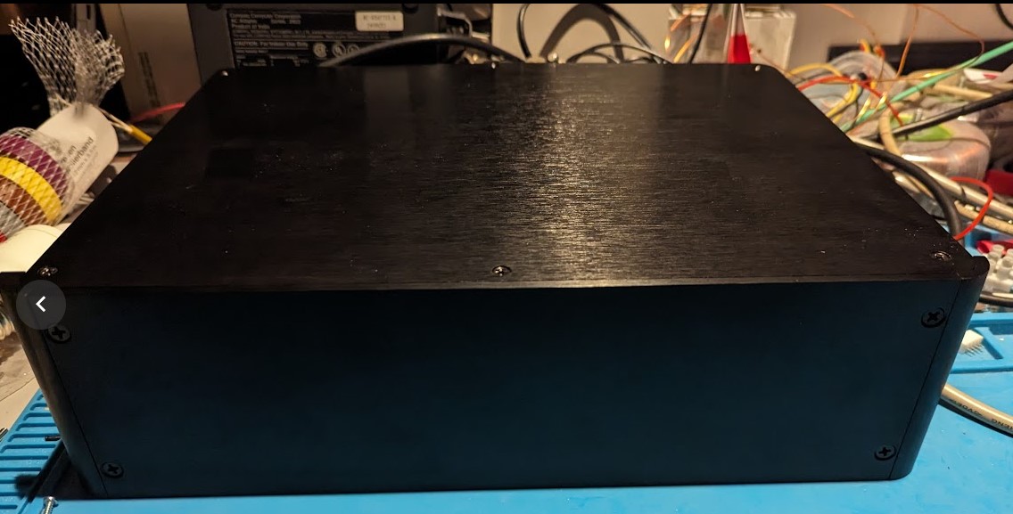

Heb m’n ZBA CA in zo’n kastje gebouwd. Zijn mooie degelijke kastjes, waar alle panelen los in de hoek profielen zitten. Wat weer makkelijk is om ze te bewerken, of als je er aan de zijkant even bij moet.

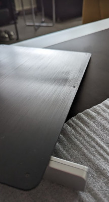

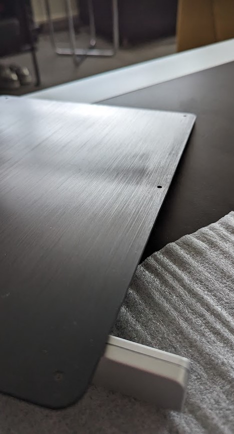

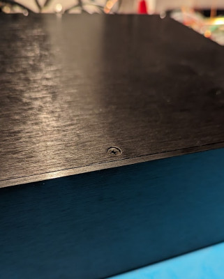

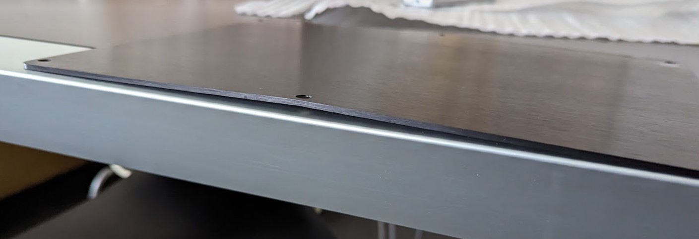

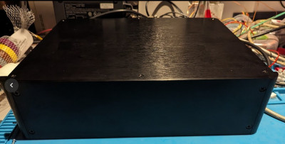

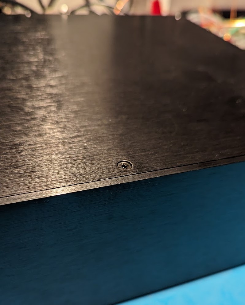

Toch nog niet zo degelijk als ik dacht, wat is wijs?
De onderplaat is niet echt recht, een duidelijke buiging in het midden.
en de verpakking was niet beschadigd, dus waarschijnlijk zo uit China naar Frankrijk, en dan naar Nederland.

Is het ook heel hinderlijk als het eenmaal in elkaar staat?
Denk dat het dan allemaal wel recht trekt toch?

Proberen het recht te buigen? Is 2mm dik alu als ik het me goed herinner. Als je dat niet aandurft contact met Audiophonics opnemen. Zou mij teveel gedoe zijn, zou ‘m zelf rechtbuigen, je wilt toch verder.

Ik ga het op mijn gemak doen, maar in principe voor een kastje van € 109.- toch wel een misser.
We gaan het morgen op het gemak verder bestuderen en mogelijk oplossen.
Berichten: 15172
Re: Welke DAC nu weer + - + - + -
Ja tis balen. Je zou contact met Audiophonics kunnen opnemen, mogelijk dat ze een nieuwe deksel kunnen sturen. Kun je in elk geval met je project verder.

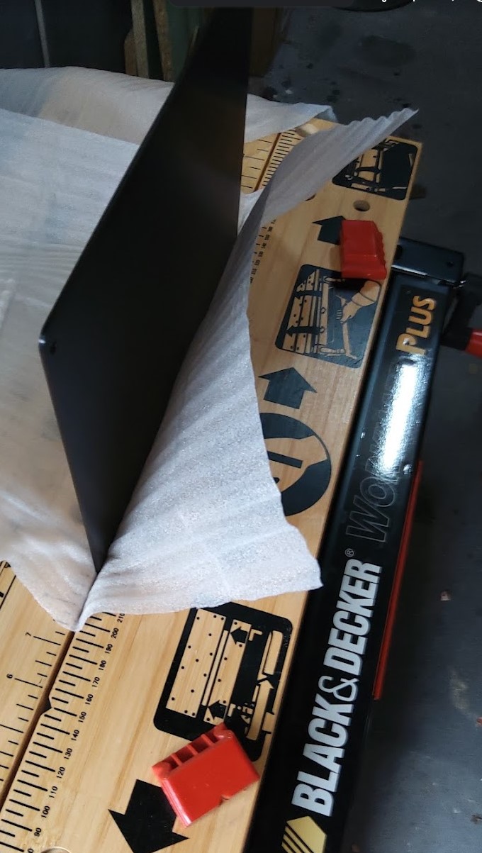

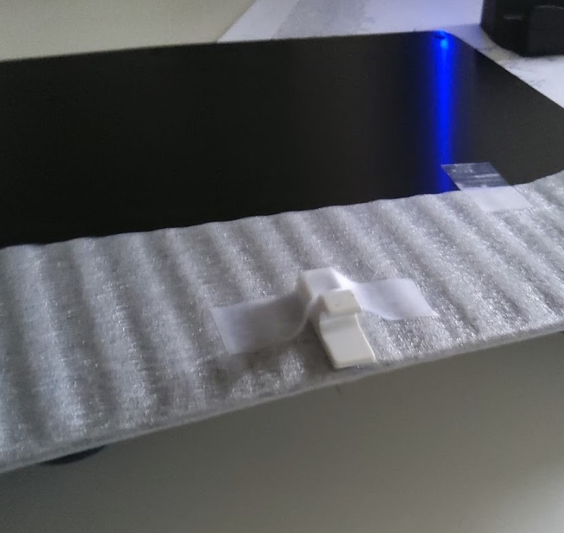

Even de workmate van stal gehaald,
1e poging
2e poging, een drukpunt toegevoegd, scheelt niet zo veel.
test.
past......!!
Netjes Hans. 8)
Daar zie geen barst meer van Hans
Berichten: 15172
Mooi opgelost :goedzo:

Prima zo toch :goedzo:

Mooi dat het gelukt is :rock: Scheelt een hoop gedoe. Zou AP wel om extra zegeltjes vragen :mrgreen:

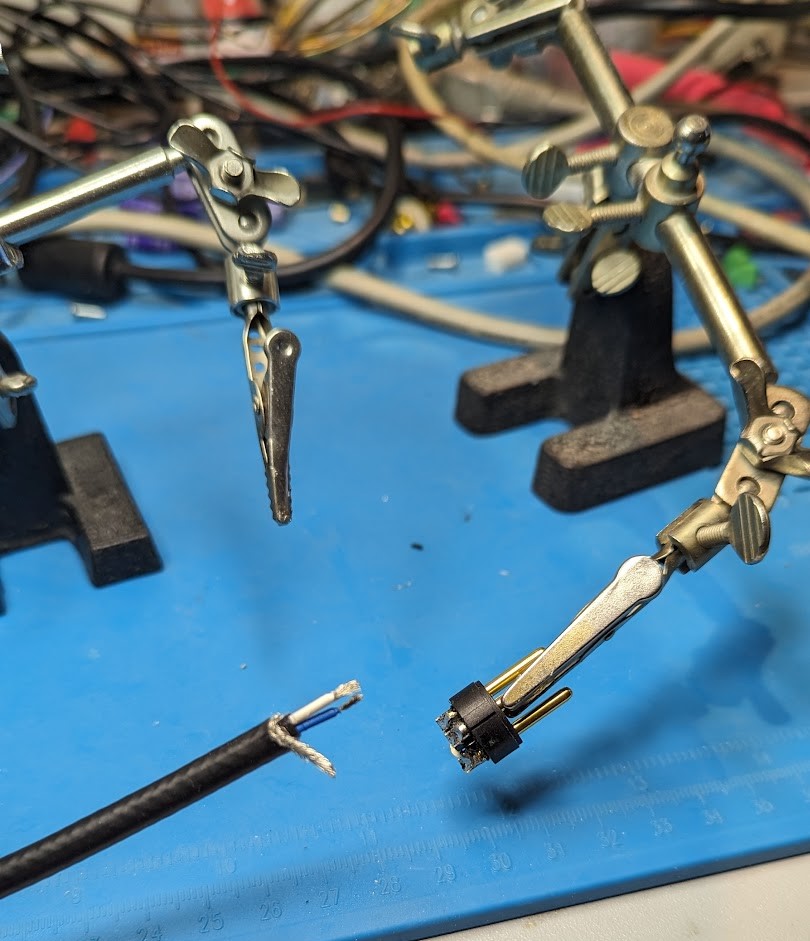

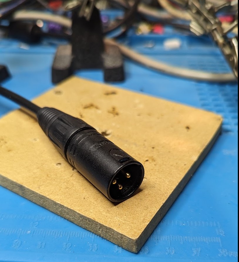

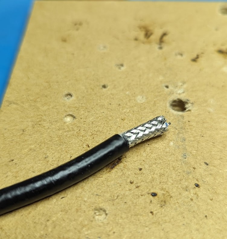

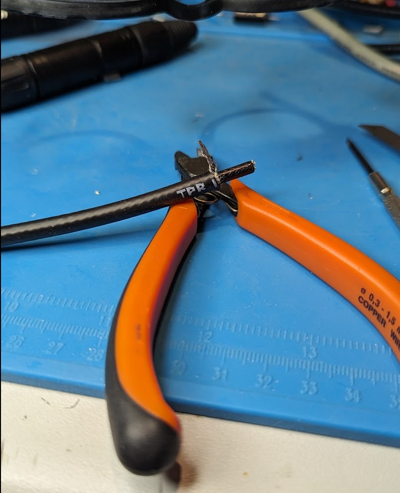

De details komen dan ook door de kabels, en nu dan de Grimm TPR kabel die ik kocht in Hengelo (ZBA dag),
nu dan maar eens klaarstomen voor gebruik.
Tussen voor en eind versterker een goede beste kwaliteit, we gaan het mogelijk horen. :kwijl:

Dit is in ieder geval wel veel stuggere kabel, duidelijk geen microfoon kabel die ik ook wek eens heb gekocht van de rol.
Die heb ik ik gebruik voor het laag op de plate-amps aan te sturen met RCA aansluiting.
Grootste voordeel is natuurlijk de afscherming. :sure:

Dat stugge komt dan van de mantel?
Dat is duidelijk geen rubber o.i.d., maar een andere stevige mantel.

O.a. Het is meestal beide gewoon PVC hoor. Niks bijzonders. Wat telt is de kwaliteit van de aderisolatie en die is van PE bij iedere fatsoenlijke audiokabel. Een gevlochten afscherming is meestal dikker dan een getwijnde maar niet per se effectiever of beter. Is ook niet zo spannend op lijn niveau. Mijn metingen aan 10m gebalanceerde Prefer microfoonkabel laten een stoorniveau van ver onder de -140dB zien in huis. Die Grimm kabel is prima hoor maar niet beter dan ander goede standaardkabel.
