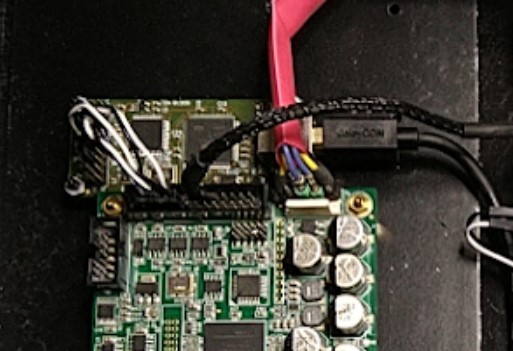

Peter doelt duidelijk op ground bounce op de PCB.
Eigenlijk meer op de draadjes tussen het Anamero bordje en het DA-filterbordje. Op de PCB's zelf zal het wel loslopen.

Welke draadjes peter? Die 10mm header pinnen? Er zitten geen draadjes tussen de Amanero en de print.

Dan begrijp ik het niet. De klok die ik aangeef is de enige die naar buiten wordt gebracht. De MCLK uitgang is niet van toepassing met dsd, heb je niet nodig.
Daarbij, van de chip naar de header neemt de afstand tussen de banen van deze symmetrische opzet toe. Vervolgens ga je direct naar de dsd print waar ze noodzakelijkerwijs verder uit elkaar worden getrokken om naar het weerstandsnetwerk te worden geleid.
Voor de rest is alles aardvlak wat via pinnen 8, 13, 14 en 15 wordt verbonden met het aardvlak van de dsd print. Wat zouden ze nou precies beter moeten doen dan? Pinnen 13, 14 en 15 zitten tegenover 3, 4 en 5.
Op zijn minst de volgorde. Je hebt nu in ruwe DSD-modus de bitklok-poot midden tussen twee poten zitten waar een DSD-signaal op staat, dus heb je gegarandeerd capacitieve overspraak van de DSD-data naar de klok. Er had een aardpoot of een statisch signaal kunnen zitten als afscherming. Als de DSD-data met een gewone enkelbits sigma-deltamodulator zijn opgewekt, kan dat intermodulatie tussen idle tones net onder en net boven de halve bitklokfrequentie opleveren.
Verder had de bitklok natuurlijk via een aparte connector gekund, een aparte header of een of andere coax-connector (U.FL als het goedkoop moet, anders SMA).

Ik denk toch dat dit heel erg meevalt. De totale weg van Xylinx uitgang naar de buffer op de PCB is ongeveer 4cm, inclusief de headerhoogte.
Vervangen door coax is met dit soort afstanden in ieder geval niet aan de orde.
Iedereen die dit bordje gebruikt weet dat je direct door moet prikken naar de volgende PCB en geen header to header kabelverbinding moet leggen.

jeroen_d schreef: vr 25 nov 2022, 12:43
Oh dat was niet zo duidelijk. Zorg i.i.g. voor een deugdelijke (gesoldeerde) aardverbinding tussen beide bordjes.

Ik betwijfel of iedereen dat weet, maar het is zeker verstandig om er geen bandkabel of zo tussen te doen.

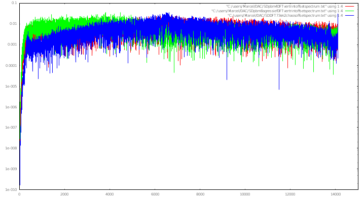

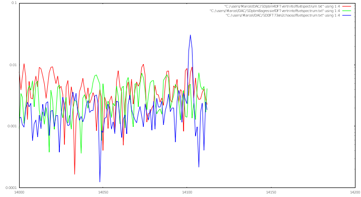

Ik vermoed dat de bult waar jij het over hebt na laagdoorlaatfiltering is. Het bemonsteringstheorema zegt alleen dat je een herhalend spectrum krijgt en dat je alles boven de Nyquistfrequentie (halve bemonsteringsfrequentie) moet wegfilteren als je dat niet wilt, niet dat er niets rond of op de Nyquistfrequentie kan staan voordat je begint te filteren.
Voorbeeld: als het tijddiscrete signaal bestaat uit de monsters +1, -1, +1, -1 enzovoort is er een spectrale component op de Nyquistfrequentie. Aangezien er geen anti-aliasfilter achter de sigma-deltamodulator zit, komt alles wat een sigma-deltamodulator rond de Nyquistfrequentie produceert in het DSD-signaal terecht.
Ik moet even op zolder kijken voor die literatuur waar je om vroeg. Hieronder staan een paar simulatieplaatjes van een sigma-deltamodulator die op 28,224 MHz draait, de horizontale as is de frequentie in kilohertz, de verticale as is logaritmisch, elk groot hok is een factor 10 dus 20 dB. De twee grafieken zonder toon net onder de Nyquistfrequentie zijn voor geditherde quasi-multibitssystemen, die met piek is een chaotische eenbitter. Zonder chaos zou de piek veel hoger zijn. Het ingangssignaal was een kleine offset.
Het is gesimuleerd met een paar Pascalprogrammaatjes, ik weet alleen niet meer precies welke van de vele Pascalprogrammaatjes die ik op mijn computer heb staan. Als je wilt, kan ik dat uitzoeken.
