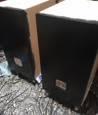

Verdere voorbereidingen gedaan, de achterkantmooi is mooi egaal (plamuur-schuur) geworden en is al mooi zwart, net als de randen van de voorkant waar het fineer tegenaan komt. Vergeten foto's te maken zie ik, nouja zo spannend is dat ook niet.

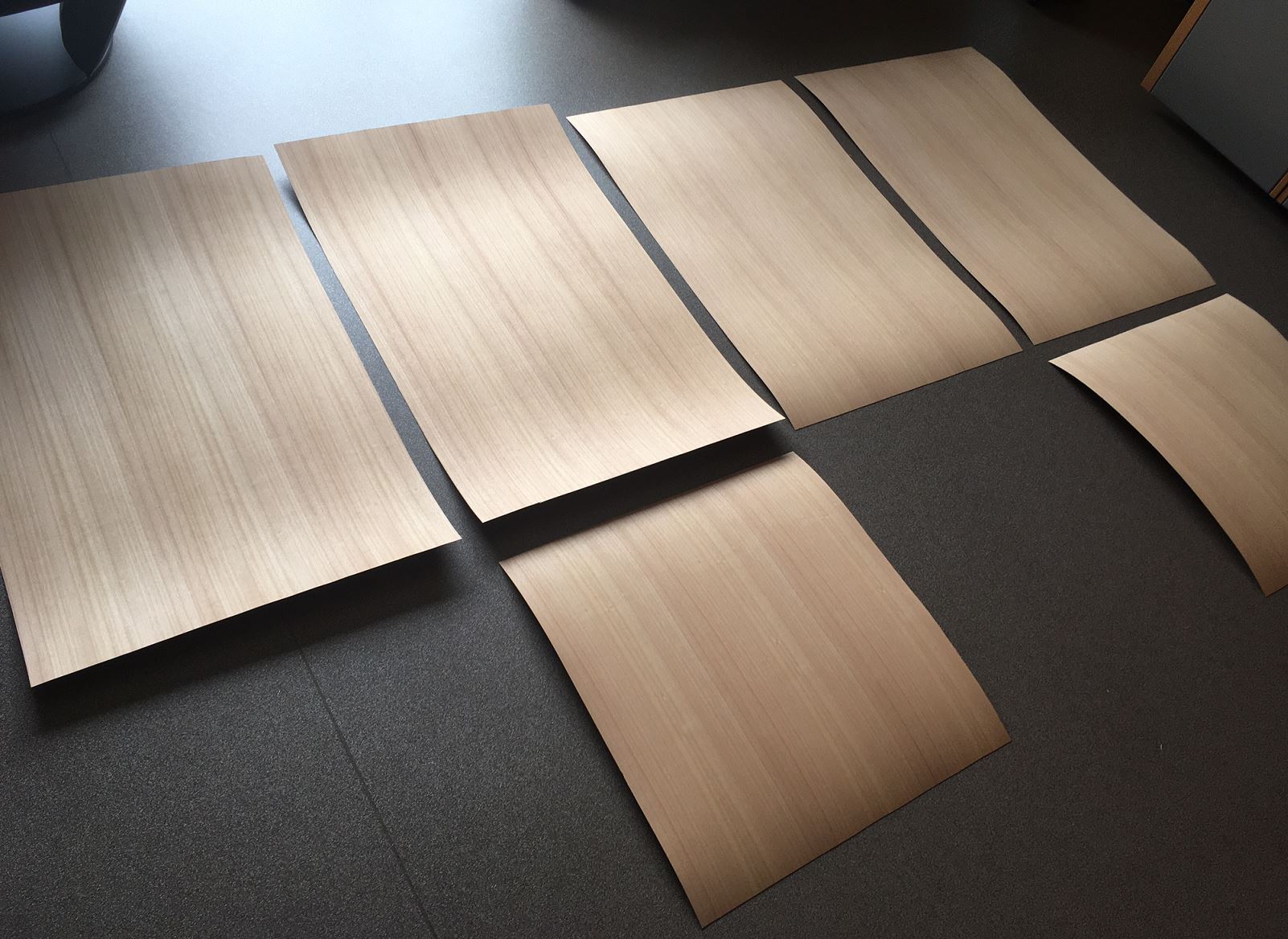

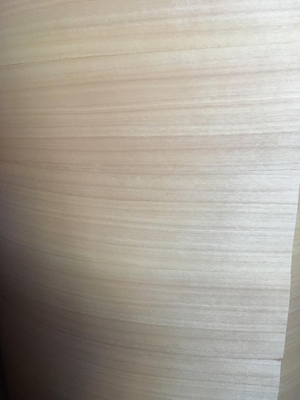

De velletjes fineer zijn gisteren binnen gekomen.

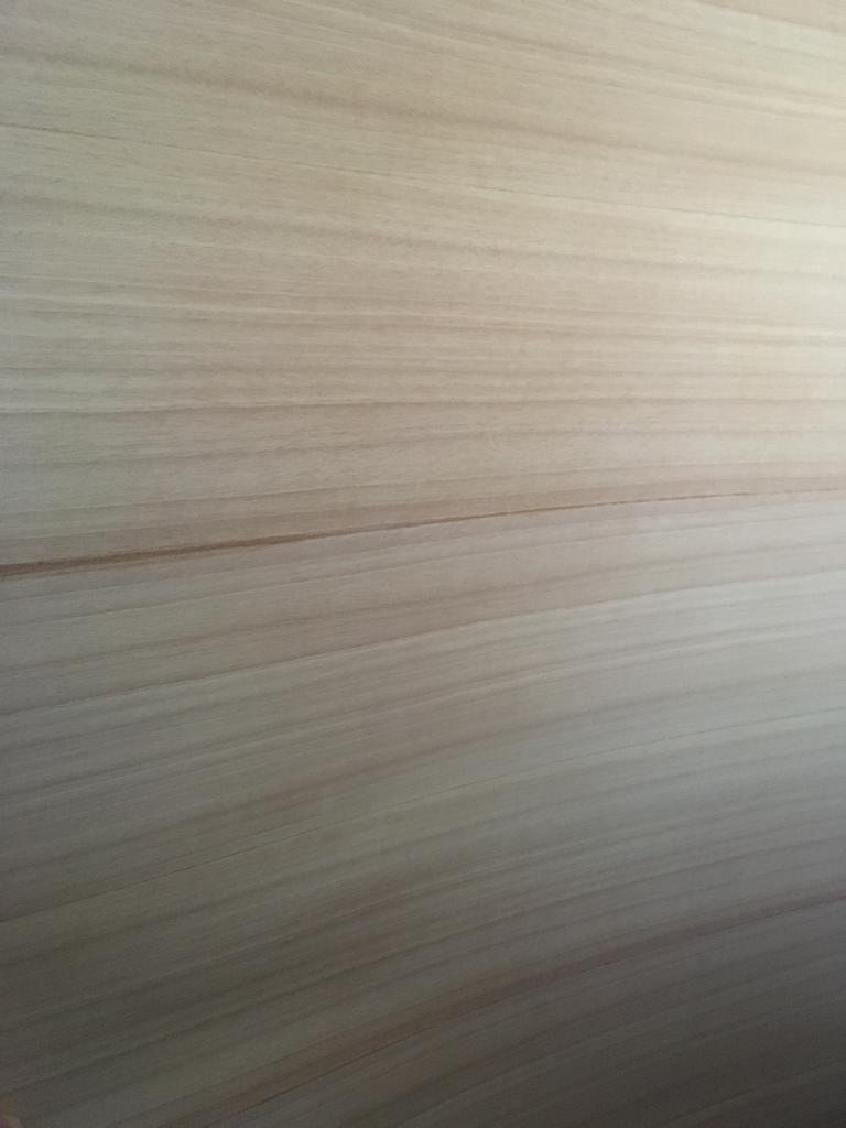

Eerste indruk was dat het me opviel dat ik de banen kan zien, die zijn iets van 12cm breed. Maar als ik het uitrol op de vloer valt het denk ik wel mee. Toen ik het fineer bestelde werd me er wel bij verteld dat het nog geschuurd moet worden, dat zal ook wel eea doen.

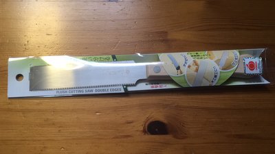

Wat ik ga doen aankomend (paas)weekend is een proefstukje maken, met ook fineer op de kanten. Om een beetje gevoel te krijgen hoe het werkt, en hoe ik de kanten het best kan pas maken: mes of de tip van Ton, het zaagje, besteld en ontvangen.
Ook eens kijken wat de lak doet met het fineer, die wordt bij elke laag een tikkie donkerder, maar dat kan het wel hebben denk ik.
Wordt weer vervolgd.

Dat zaagje net nog gebruikt op wenge fineer...werkt perfect.....let op is erg scherp...pleisters zitten alweer om mijn vingers

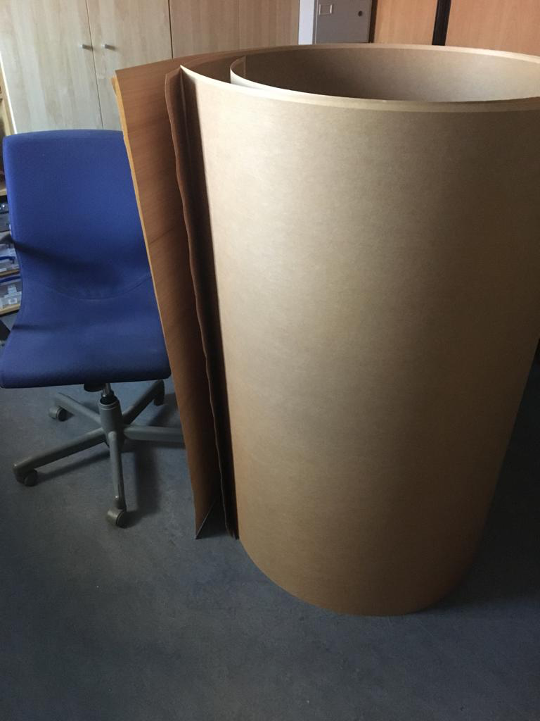

dit is fineer dat op een flexplaat is geplakt, en dat heeft standaard de afmeting 244 x 122cm. Die van mij zijn een tikkie groter, 250x 125cm omdat het geen standaard voorraad is en samengesteld is. Bij mij zijn het stroken van iets van 12cm, waarvan ik hoop dat je de naden straks niet terug ziet.
Maar als je los fineer koopt is het uiteraard verkrijgbaar in kleine stukken, meerdere kleine stukken, wat je wilt. Die flexplaat die ik gekocht heb kan worden opgerold en worden verstuurd, als je los fineer koopt moet je het afhalen, wordt niet verstuurd. Kun je wel terplekke uitzoeken wat je mooi vindt en precies wilt hebben.

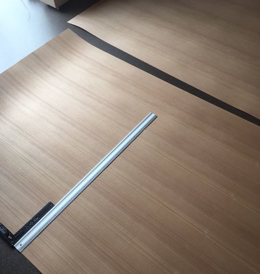

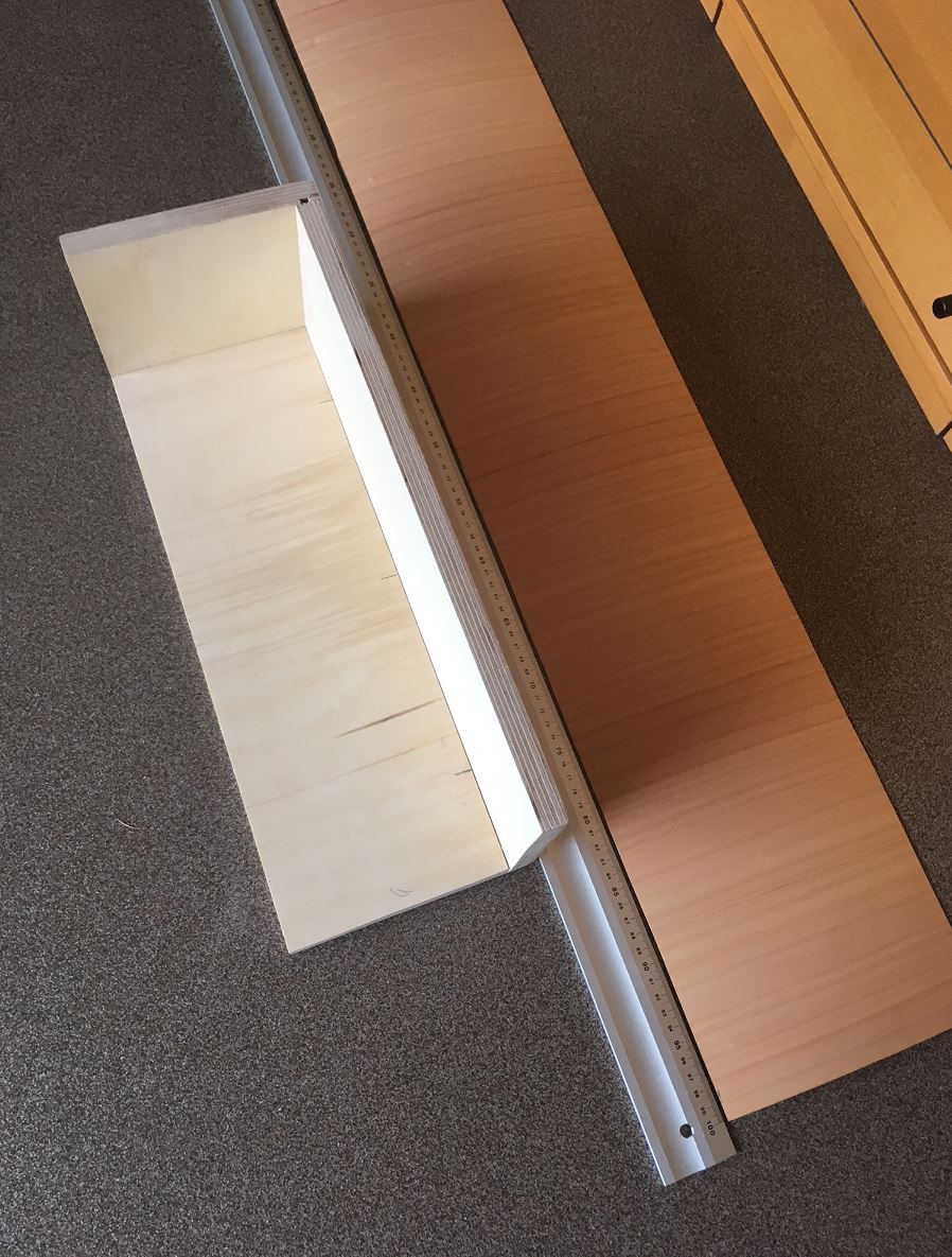

Heb het fineer uitgelegd en de stukken eruit gehaald die zij- en bovenkant moeten gaan worden. Heb de stroken die op de (kopse) voorkant komen nog maar even op de rol laten zitten, spul blijft nogal fragiel, en ga toch eerst de zij- en bovenkanten doen.
Heb van wat rest stukjes mpx een hoekje gemaakt om te oefenen met fineren. Gelijk ook even testen hoe het schuren uitpakt, en wat het effect is van 1,2 of 3 lagen blanke lak.
Kan ik ook het kanten fineren eens proberen. Ik verwacht geen moeilijkheden, maar waarom niet even vooraf testen.

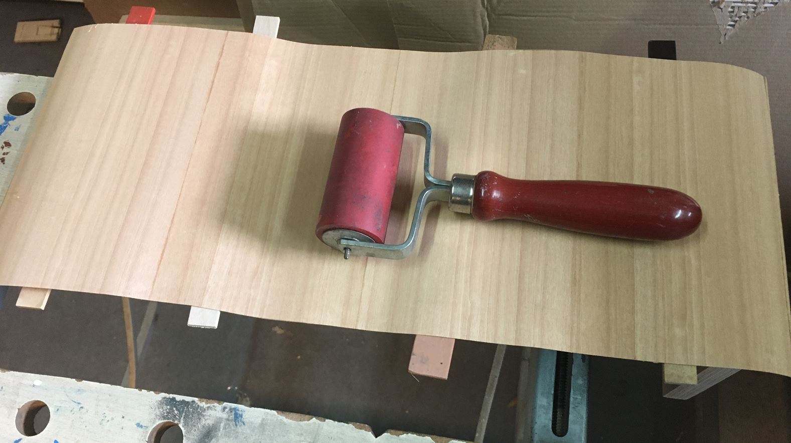

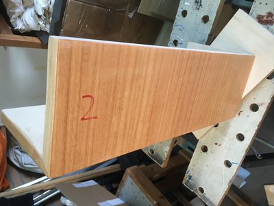

En vanmiddag eea geprobeerd op m'n proefstukje. Blij dat ik dit gedaan heb, geeft toch wel inzicht in do's en dont's. Ik heb het op de manier gedaan zoals ik dit ook wil gaan doen op de speakers straks, aanbrengen met contactlijm (Tix) en de 'latjesmethode'.
Gaat zonder problemen, lekker vast, goed de randjes meegenomen met insmeren.
Daarna de kanten. Eerst met het eerder genoemde zaagje geprobeerd, ik heb daarmee geen controle in dit fineer helaas. De zaagsnede is niet recht en het fineer lijkt steeds te gaan splinteren. Misschien dat het met ander fineer wel goed gaat, maar dit gaat 'm niet worden.
Snijden, gaat beter. Stalen lineaal langs de rand geklemd, met iets overmaat, en snijden. Kreeg van Leo al de tip van onderaf te snijden, dan kun je eigenlijk al helemaal niet meer ongewenst in het fineer snijden. Je merkt al meteen dat als je met de nerf mee snijdt dit makkelijker gaat, haaks op de nerf splintert het eerder, ook logisch. Ik ben bij de eerste snede te dicht aan de rand gaan zitten, waardoor je wat beschadigingen in het fineer zou kunnen krijgen. Gewoon uit voorzorg er 2/3mm vanaf gaan zitten en niet direct tot aan de rand willen gaan. Echt een scherp mes is wel een vereiste.
Schuurblokje gemaakt met korrel 80 schuurpapier (blokje hout waar ik de scherpe hoeken weg geschuurd heb), dat gaat vrij ruig, mooi om het eerste stuk weg te schuren. Nog een blokje gemaakt met fijner schuurpapier voor het laatste stukje. 0 splinters, dit krijg je echt strak.
Dan de kopse kanten, ik heb het zo gedaan:
Met dit als resultaat:
Heb tussentijds geen foto gemaakt zie ik, maar heb het hele ding iets geschuurd, aan de randen was het zowiezo al lichter geworden om dat het daar al wat mee heeft gekregen bij het kanten schuren. Op de foto's hierboven ziet het er wat vlekkerig uit omdat de eerste blanke laklaag er al op zit die aan het drogen is. Kweetut, het is verstandig hiermee te wachten (waterbasis lak op Tix gelijmd fineer) tot de Tix beter uitgehard is maar het gaat me even om de uiteindelijke kleur, het verschil in meerdere laklagen. Zal de komende dagen nog een paar lagen opzetten.
Maar ben tevreden, durf dit wel aan op de speakers straks

Ziet er goed uit en slim dat je eea uitprobeert.....nu kun je de rest gaan afmaken.
