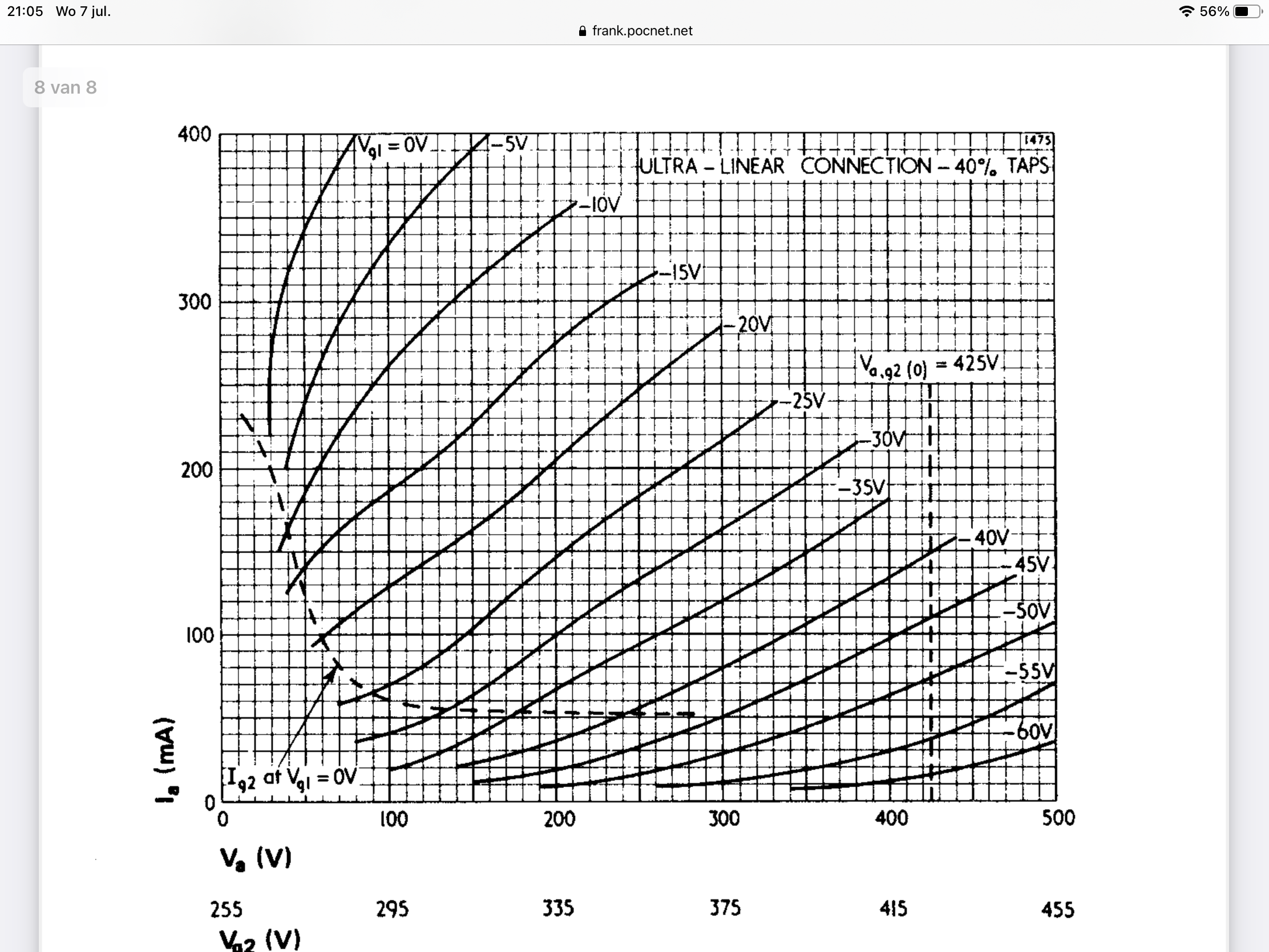

Ik wil eigenlijk naar 470 Volt Daar ik daar een trafo set voor heb liggen
En als ik het goed begrijp maakt het geen moer uit omdat wat een kant te weinig heeft de ander helft er weer bij zet
Waarschijnlijk zal het toch in Ultralinieair gaan spelen met KT150 op ca 470 volt bij een maximum van 110 mA biastroom

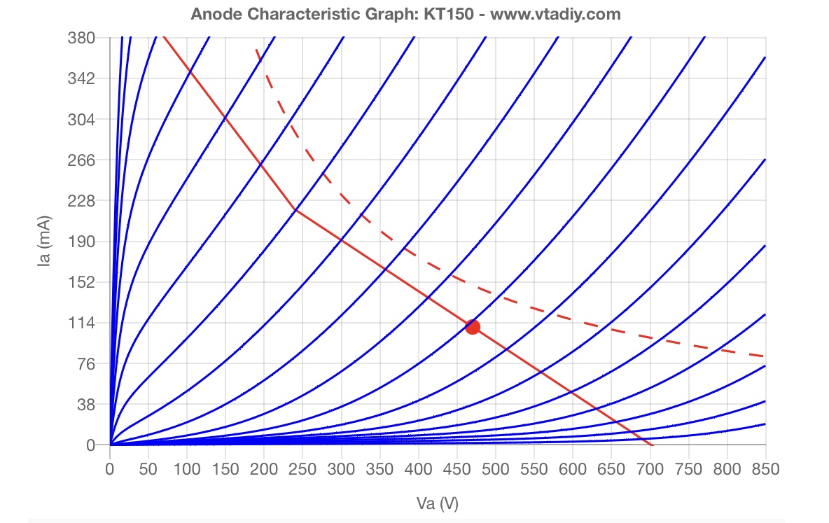

Ik heb wat grafieken gevonden voor ultral lin
Dit van dat simulatie programma
Kom jij daar ook wat mee in de buurt ?
Ik heb deze manier alleen maar triode geprobeerd
En dat lukt wel alleen geen 0dB THD²
Maar dan gaat ook niet lukken in PP

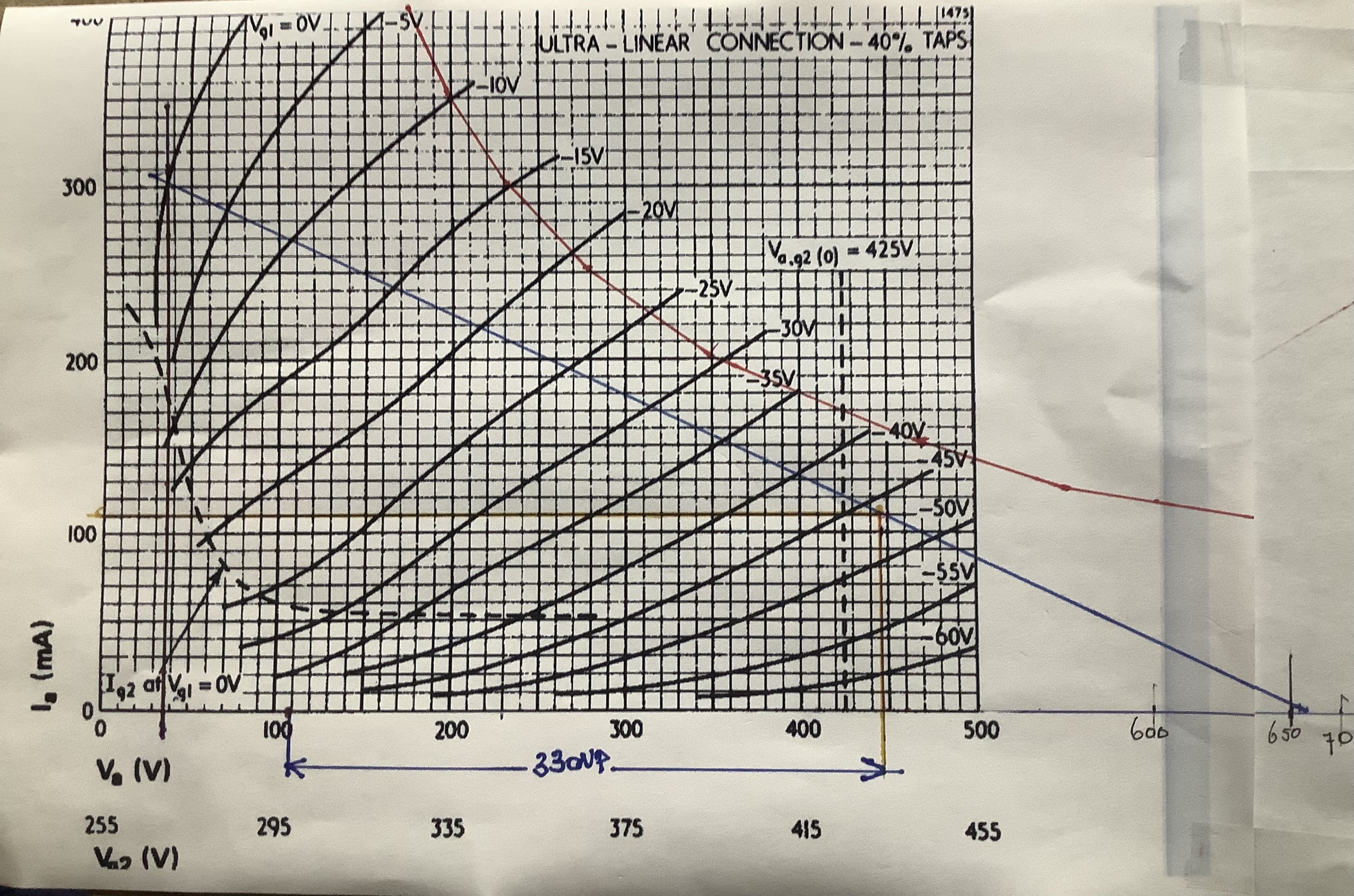

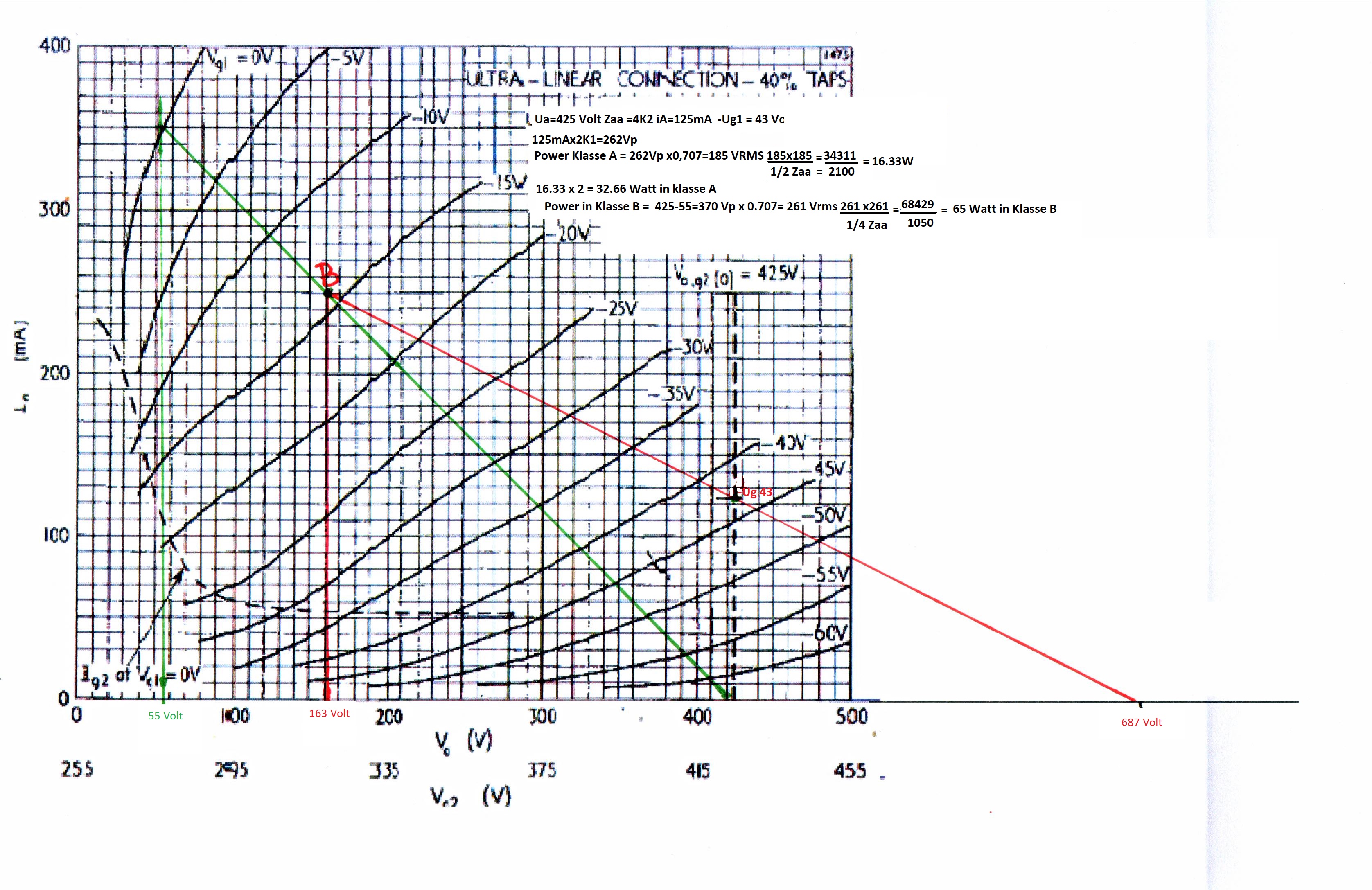

Vanmorgen weer aan de UL begonnen maximale load lijn getekend dan was de berekening Bias stroom x .5 Zaa =231Volt
Uitgegaan van 440 Volt +231 volt is 671 volt mn start punt loadlijn geeft aan dat mn papier weer te klein is stukje aan geplakt
Dus onder de spanning lijn wat verlengd en gestart bij 671 over het Biaspunt en naar linker kant papier
Ik had al gezien die stippellijn links onder
Nú begreep opeens waar die er in stond
Immers als ik mijn loadlijn tot nul Ug1 laat lopen Dan heb ik daar een G2 stroom van bijna 200 ma
Dus in de knik onder komt bij -10 UG daar moet niet over gaan denk ik
Eerst even terug het punt van die 440-231=211 volt , Daar ga ik in klasse B
Verticaal omhoog een lijn
Eerst weer een schuine lijn te trekken, ditmaal onderaan bij de bias spanning 440Volt
Over de kruising verticaal 211 Volt
Nu loopt de Kasse B load lijn van Punt B naar -10 ( daar gaat de buis opeens veel Schermrooster stroom trekken
Dat is een stukje van Punt B naar -Ug10 dat is ca 100 volt Piek
Zaa =4K2
in klasse A = ¹/²x 4K2 Zaa =2100 x 110 mA=231 Volt
Power in klasse A is 163 x163 / ¹/² Zaa 26569 / 2100 = 12,65 Watt per buis x 2 = 25.3 Watt
In Klasse B
Vp=440-111=229 x0.707= 232 x 232= 54104/ ¹/⁴ Zaa = 1050 = 51 Watt
Mag je deze vermogens bij elkaar op tellen ?
Daar twijfel ik aan
Ook Totaal opgenomen vermogen ben ik ook wel benieuwd naar
Heb altijd dit genomen maar of dat klopt :oops: :oops:
Natte vinger werk 300 mA-220mA =80 mA /2 =40 mA
220mA + 40 mA = 260 mA x 440 Volt = 114 Watt bij volle uitsturing of sla ik de plank erg ver mis ?.
Edit
Vergat het Gloeistroom vermogen en sturing erbij op te tellen
Overigens is het misschien moeilijk een rode draad te vinden
Ben er door verschillende omstandigheden er diverse keren mee gestopt Weer opgepakt en weer verder geggaan
Dan vond ik een fout terug gegaan en weer verder zo is dat vandaag vanaf 9 uur vanmorgen meerdere keren gegaan
Maw ben er wel een uur of 5-6 mee bezig geweest :mrgreen:
Grafiek van KT88 dev331 klopt niet was een stap vergeten
K88 grafiek  Deze berekening zou moeten kloppen

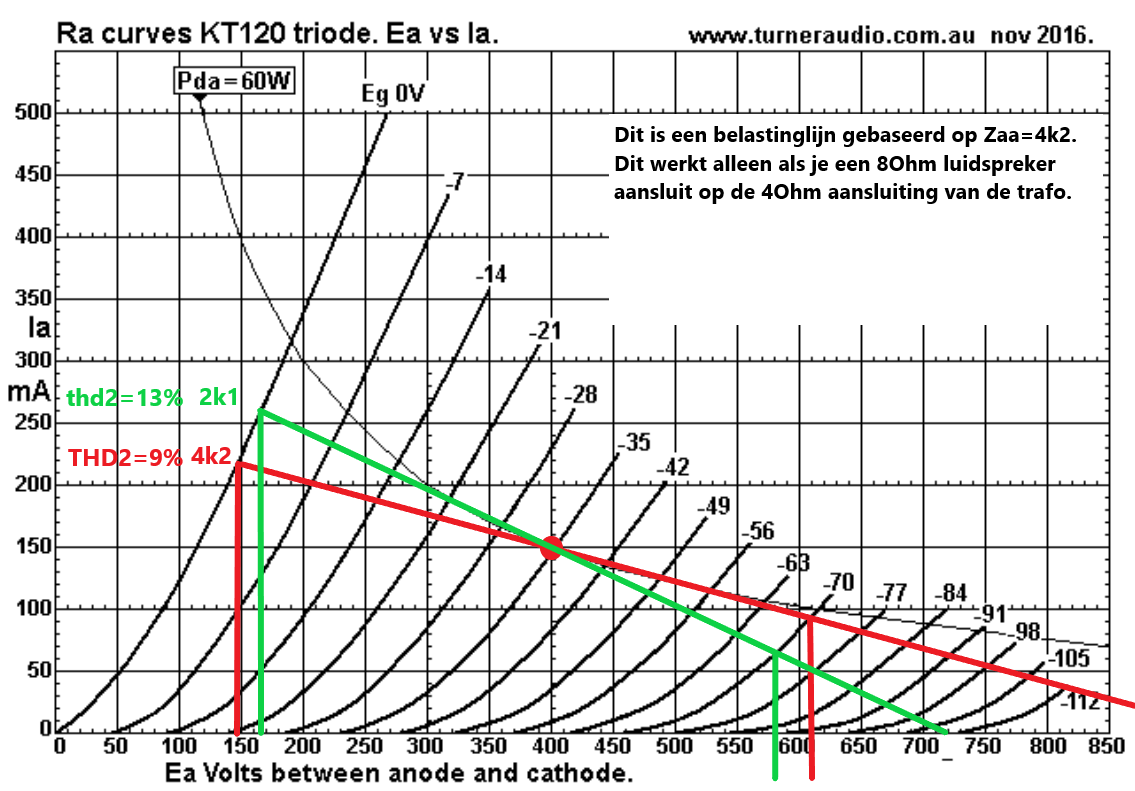

elpeewee schreef:
Ik weet niet wat voor luidsprekerimpedantie je gebruikt maar misschien is dit ook nog een optie.
Nog eventjes over Elpeewee zijn Gewaardeerde hulp :goeie: :D
Maar er gaat ook bij jou wel eens wat verkeeerds viel het me op
Je schrijft iets in je grafiek
Dit is een belastingslijn gebaseerd op Zaa = 4K2 , Dit werkt alleen als je een 8Ω luidspreker aansluit op de 4Ω aansluiting van de trafo
Dat is een misvatting De UGT verandert dan gewoon in een 8K4 UGT
En is de rest van de berekening ook helaas niet toepasbaar
Zaa = dan 8K4

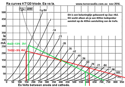

elpeewee

Oeps moet nog een 1/2 voor de Zaa staan.
Maar de 2 lijnen zijn allebei klasse A ter vergelijk. Groen normale situatie en rood 8 Ohm op 4 Ohm aansluiting. Scheelt 4% vervorming.

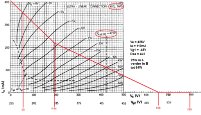

In Klasse B
Daar twijfel ik aan
Nee niet bij elkaar optellen. Het is in klasse A van 0 tot 25,3 Watt en in klasse B van 25,3 tot 51 Watt. Dus maximaal vermogen is dus 51 Watt maar dan wel in klasse B
Re: Algemene vragen over de werking van buizenversterkers
Ook nog wat getekend :D
Die 25W in klasseA haal je niet echt. Doordat je veel meer sturing nodig hebt om de stroom in de buis te verminderen dan om die te laten toenemen gaat ie al eerder naar B.
Wat het verbruik betreft, hou 't maar op 300mA. ( 60W naar de LS + 60W voor de versterker op 425V)

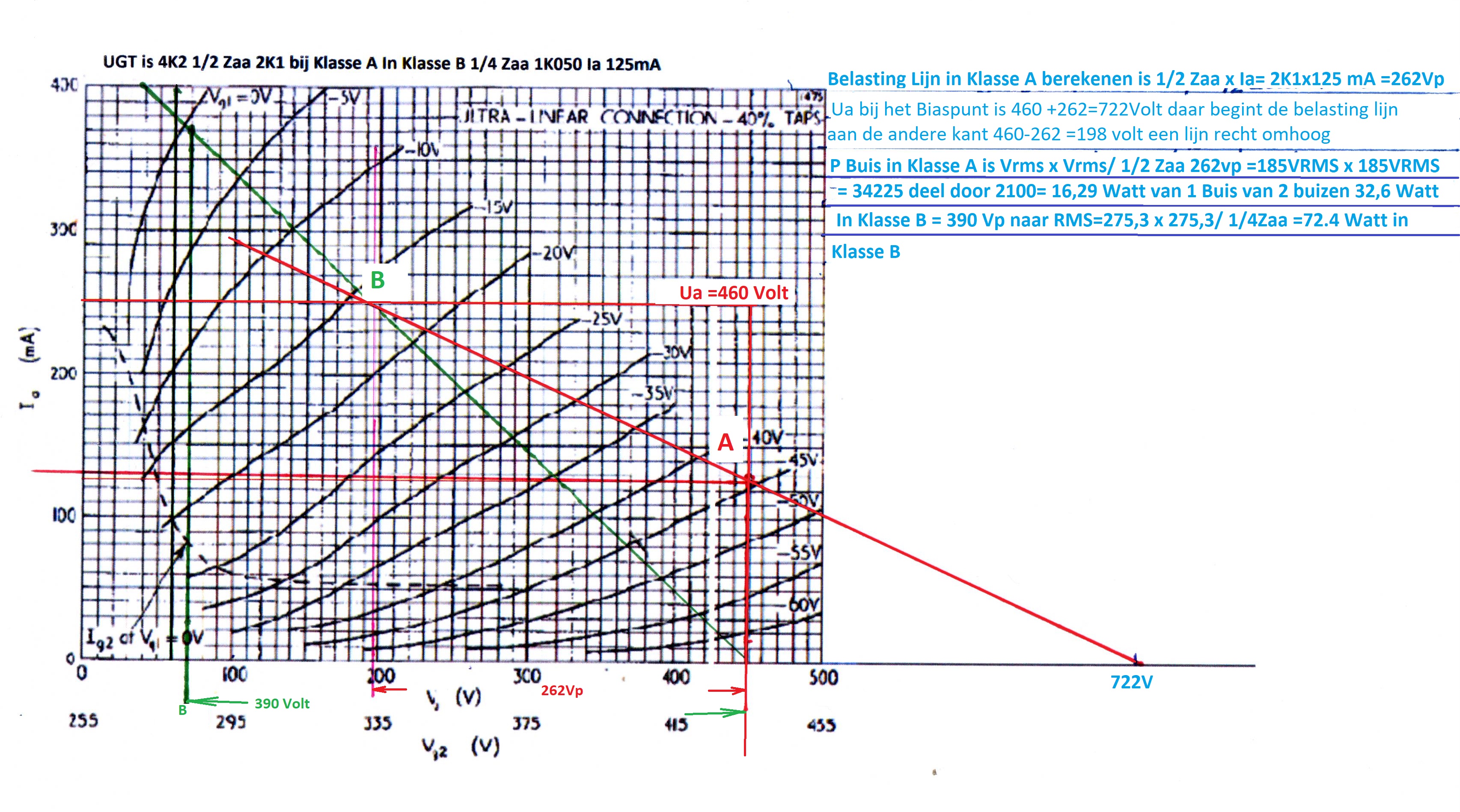

Aha Dankjewel Anne
Ik zat hier te rekenen met de output transformator
Elpeewee zet me aan het wankelen 8 ohm op 4 ohm aansluiting dan ga je naar 8K4
Maar hij rekent wel met 4K2
Ben het niet met hem eens daar zit wat verkeerd in de redenering [-( [-(
Als je 8 ohm op een 4 ohm wikkeling aansluit blijft het niet 4K2
Immers je sluit hem aan op een andere tap die een grotere transformator verhouding heeft
Maar het wordt te laat en doe ik straks geen oog dicht
Morgen verder Elpeewee O:)
Dus dan is ¹/²Zaa geen 2K1 maar 4K2 geworden
En is de berekening belasting lijn 4K2 x 110 ma
Ben dus weer terug gegaan en ik vergeet erg snel verdorie zo weet ik en zo weg
Maar ik zag dat jouw velletje ook te klein was rechts
Ohhhhh
Er staat nog veel meer
De anode stroom is 110 mA maar je tekent hem op 220 dus beide buizen opgeteld
Dan is belasting lijn 0.22A x ¹/²Zaa= 462 Volt af van 425 kan niet :think:
Misschien halve stroom 2k1Ω x 110mA= 231 Vp
425-231= 194 Ja dat staat ook bij jou op je tekening :D
Edit :oops:
Dan 425+231=656
Maar waarom van 220 mA op biaspunt ipv 110 mA je teken er naar toe dat is geen vergissing dus
Jij laat hem in klasse B zelfs door lopen naar 0 volt Ug ondanks dat G2 daar omhoog schiet
Dan is het in klasse B uitgerekend 425-55=370 Vp dat x 0.707= 261Volt RMS
261 VRMS x 261 VRMS = 68429
Delen door ¹/⁴Zaa =1050 Ω = 65 Watt
Dat heb ik dus door
Nu nog weer terug naar klasse A 25 Watt
Daar reken je ook met de 110 mA 231 Volt = 163 x 163= 26672/ ¹/²Zaa = 2100= 12,70 Watt per buis x 2 =25,4 Watt :goeie: :goeie:
:dank: :dank: :dank: :dank: :dank: Anne
Anne ik heb je ongeveer na gedaan voor mijn begrip en om het beter te onthouden, dat laatste vrees ik erg :lol:
Ik heb de rust stroom wat verhoogd naar 125 mA Ug1=43 en dan kom ik aan 32 Watt in klasse A en 65 Watt in B
UL - Ua425 -Ug1 43V Ia 125 mA

Bericht door elpeewee »
Ja dat klopt, maar de 2 lijnen zijn klasse A lijnen en dan ziet de buis dus een 1/2 Zaa. De groene lijn onder normale conditie, de rode lijn als je een 8 Ohm impedantie op een 4 Ohm aftakking aansluit.
We nemen de rode belastinglijn. Deze lijn heeft een 1/2 Zaa=4k2. Omdat je een luidspreker van 8 Ohm hebt aangesloten op de 4 Ohm aftakking van de UGT. De Zaa is dan 8k4. De groene belastinglijn vergeten we even (staat hier los van).
We hebben een voedingsspanning van 400V en een stroom van 150 mA. Zoals op het plaatje.
4200 Ohm x 0.15 A= 630 V
400+630= 1030V
De versterker speelt met deze waardes volledig in klasse A. Het bruikbare vermogen kun je nu ook uitrekenen. Vanaf instelpunt Ug-35V= 400V naar Ug 0V= 145V. (verder gaat het normaliter niet) Eigenlijk moet je al eerder stoppen, want het stuurrooster begint al een stuk eerder stroom te trekken dan Ug=0V. En dat wil je niet. Vervorming gaat dan heel rap omhoog.
400-145= 255Vp. Die 255V zet je ook de andere kant op. 400+255=655V
255 x 0.707= 180Vrms
180 x180 / 4200 =7,7 Watt
2x 7,7 Watt=15,4 Watt pure klasse A
Aan de ene kant is het onzin om de stroom zo hoog te kiezen omdat je het gedeelte helemaal rechts in de grafiek weggooit. Aan de andere kant wil je ook dat de belastinglijn het meest lineaire gebied doorkruist in de grafiek.
Precies het is onzin om dat zo te doen Je denkt minder THD te hebben zo
Maar je output in klasse A is ook lager geworden bij 15,4 Watt is vermoedelijk de THD met de 4K2 trafo het zelfde
Nu dat je de spanning ook rechts het zelfde houd kan ik er wel mee eens zijn
Alleen klopt dan die belasting lijn niet meer want die hoor je toch niet in te korten
Afijn hoop niet dat er zijn dat dit te gebruiken is
Het zou bruikbaar zijn als je een 3 K ugt zou hebben en daar op de 4 ohm ls een 8 ohm speaker
Dan komt die 3K richting 5K en dat is weer wel bruikbaar

Ga weer loadlijnen teken met deze trafoo,s en voeding spanning rond 450 Volt
Heb 2 zware ringkern voedingstrafoos 640 en 700 mA van Amplimo
Het wordt
Ultra Lineair misschien achterop een schakelaar Triode / Ultra Lineair
Maar dat komt later wel
Wordt weer lastig een Datablad te vinden
Anders blind varen op PC software Wat ik niet graag doe
Ik weet niet of ik die KT88 grafieken kan gebruiken Anne ?
Misschien een Topic openen of hier eerst de Grafieken maken
Denk dat ik dat zo maar doe

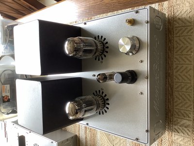

In mijn Monobill 3 zit wel een SuperTriode schakeling
Monobill 3 met Cathode feedback
Met nadruk op mono de tweede is bijna af maar de zin ontbreekt
En het is hobby en moet niet O:)
Monobill 3 met cathode feedback

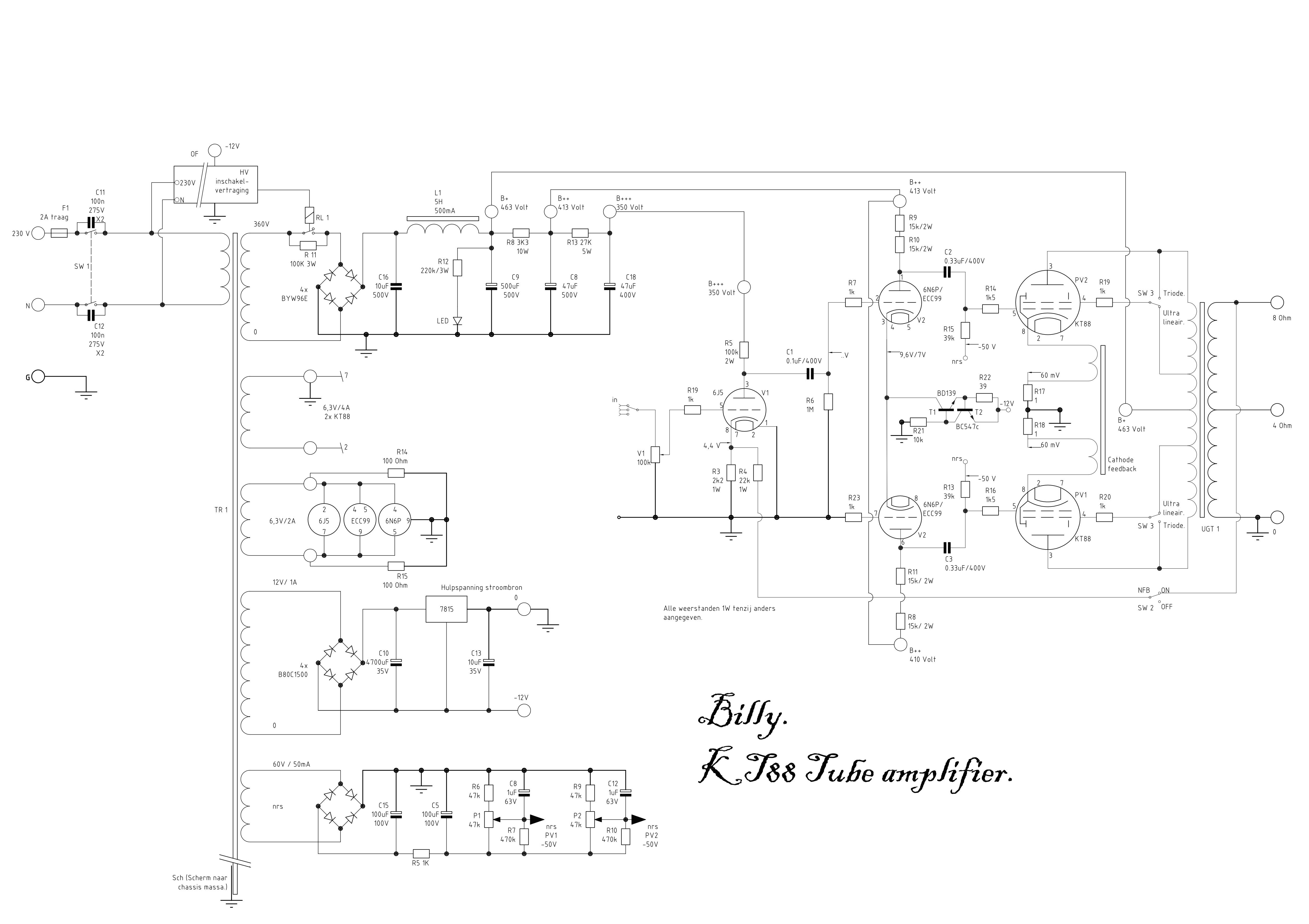

Ook in mijn Billy Jean of ook wel De PM Bill P voor poolse UGT
Dit is schema van de versterker Billy Jean

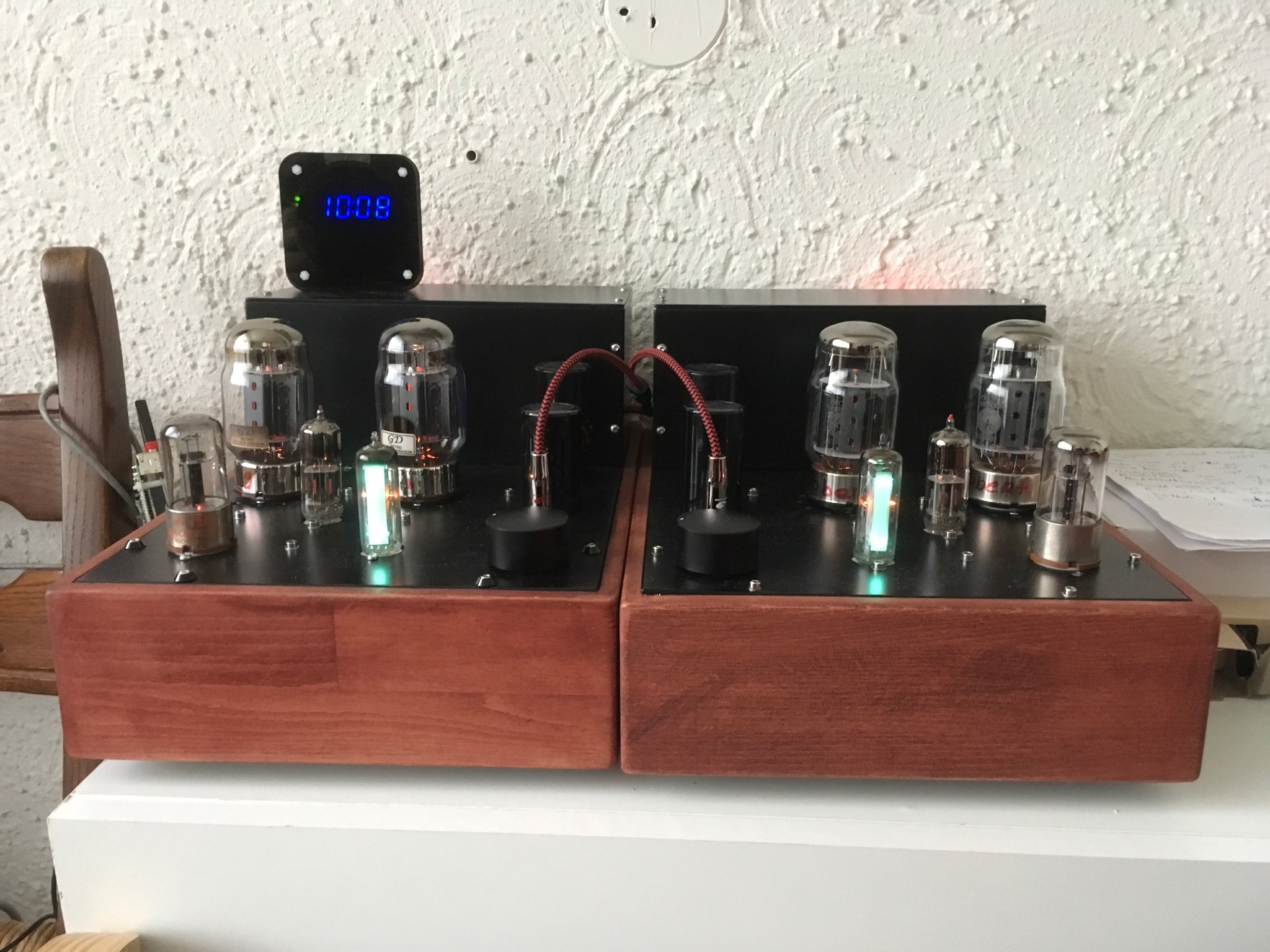

Pas nog de ruststroom gecontroleerd zit keurig op 50 mA met af en toe een sprongetje van een paar tiende omhoog
Maar wel beide buizen tegelijk , horen doe ik dat niet
Dat is de netspanning die hier wat op en neer gaat
Billy Jean in de huiskamer nu

Nog maar een KT150 in een grafiek van een kt88
Of de 0 lijn dus daar bij een KT150 ook daar staat en het negatief wat er bij staat ook klopt weet ik niet
Formules heb ik van Elpeewee zijn website gehaald met hulp van Anne in triode gedaan en nu in Ul
Alles staat in het plaatje ff klikken en het is te lezen
Als je het niet snapt Wat ik me goed voor kan stellen Want ik twijfel er ook aan :rofl:
