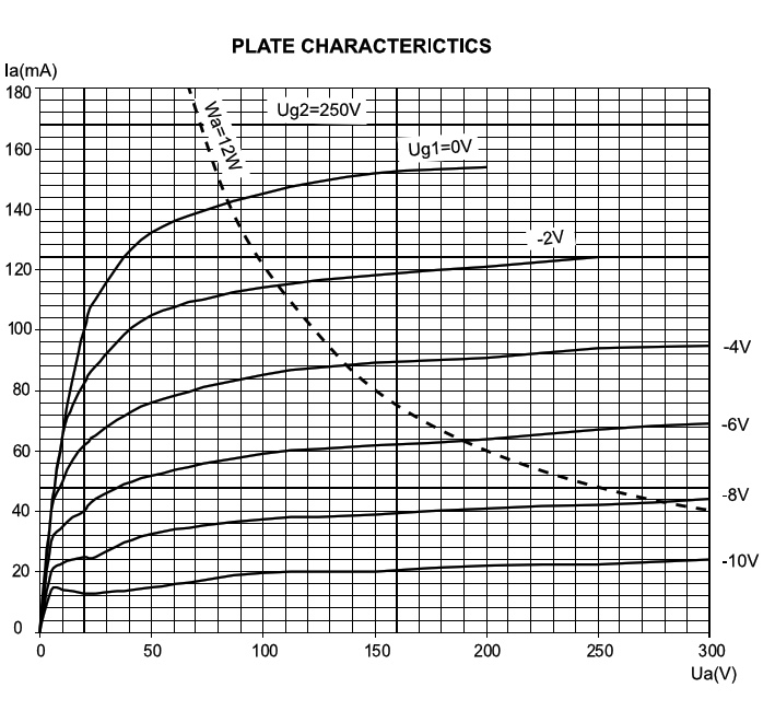

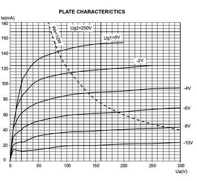

Dit is de grafiek van een el84
Bij -8 volt en 250 volt loopt er ongeveer 50 mA gelijkstroom
Die- 8 volt staat over de kathode weerstand
Dan moet de kathode weerstand R is U/I = 8/0.050 = kathode weerstand 160 ohm zijn
Bij 300 Volt mag er maar Max 40 mA Gelijkstroom door de buis dan het negatief -7.8 Volt zijn 7.8/0.040= 195 ohm
Is een kathode weerstand 200 ohm

dat mag je eigenlijk zo niet berekenen immers er is in gebruik ook nog een Wisselspanning
Wat je aan het rooster aan bied uit je vorige versterker trap stel dat die sinus 4 volt piek piek is
Dan gaat die Sinus spanning gaat die - 8 volt verlagen naar bijvoorbeeld --6 Volt en ook naar -10 volt
Bij - 6 volt is de stroom groter ongeveer 70mA en in zijn minimum bij -10 volt ca 20 mA
Ik weet niet of dat stromen en spanningen zijn die kloppen in werkelijkheid bij jouw versterker
Jij hebt een push pull versterke.
Dus in een helft van de sinus is de buis werkeloos levert geen vermogen maar de biastroom loopt er wel :-k
Daarom zetten ze er meer wissel spanning op en loopt er ook meer stroom
Dat mag omdat hij dat maar in een helft hoeft te doen
Echter de Biastroom blijft er wel door lopen
Dus daar klopt dat verhaal van mij niet meer Misschien dat daarom Anne dit zinloos vind

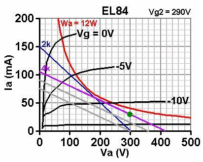

Dank je voor de uitleg Anne, wordt het allemaal toch weer iets duidelijker.

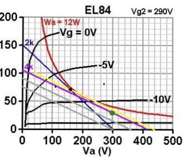

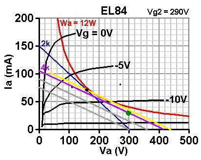

Maar wat betreft de grafiek die hieronder staat, zou ik ook graag wat opheldering hebben.
Waardoor wordt besloten wat voor UGT er gebruikt wordt, (dacht de weerstand van de buis??) in dit geval pp.
Dan zie ik omdat er 2 buizen gebruikt worden dat de waarde gedeeld wordt door 2. Dat kan ik ook volgen, ook kan ik de rode vermogenslijn begrijpen a/d hand van de stroom en spanning.
Nu wordt de blauwe lijn geplaatst als klasse B, klopt het dat dit de aftakking is op de UGT? maar waar die in deze richting op gebaseerd is weet ik niet, ik begrijp wel dat je die zo dicht mogelijk tegen de rode lijn aanzet, om het max vermogen te halen. en ik neem aan dat die groene punt de ideale spanning is voor de versterker?
Ik las dat de paarse lijn de klasse A lijn is die verschoven word tot een ideale plaats, maar hoe wordt dat bepaald?
ik zie wel dat 48ma de ideale klasse A is. en Vg2 is dat hetzelfde als Ug2? is dan 290V de veilige grens?

Re: EL84 PP UL bouwen
Je bent daar uitgegaan van Ra=2k in klasseB.
2k wordt 4k wat de buis ziet in klasseA = wanneer de twee buizen samenwerken, elk Ra=4k is dan een Raa=8k.
Als de uitsturing zover gaat dat de buizen om en om afgeknepen raken moet de ene die wel geleidt twee keer zo hard werken, alsof de belasting verdubbeld is (weerstand half).
Dit hier heeft niks met UL te maken, zijn andere grafieken.
De belastingslijn voor klasseB begint bij 290V en 0mA.Om dan geen last van overneem vervorming te krijgen, het moment dat de elke buis om beurten vanaf 0mA begint is niet duidelijk (wanneer is 't precies nul), laat je in rust wel stroom lopen.Dan is er een deel waar beide buizen samenwerken = klasseA.
Dat is dan de lijn naar boven schuiven, bij jou tekening tot 30mA.Door dat punt bij 30mA komt dan een belastingslijn voor 4k = half zo steil.En die ontmoet dan de 2k lijn bij 2x30mA.
Hoeveel je naar boven schuift is naar keus zolang het rustpunt maar onder de max vermogenlijn blijft.
Dat de belastingslijn deels boven de max vermogenslijn komt hindert niet, komt er maar voor de halve tijd, die lijn is voor een kontinu toestand.
peterl
Berichten: 2418
Locatie: Enschede
Bericht door peterl »
Dus ik begrijp uit dit verhaal dat als je de paarse lijn nog een eindje doorschuift,(zie gele nieuwe lijn)dat je tot bijv. 70ma komt bij 160v, je ook langer in klasse A blijft, en korter in B of is dit juist omgekeerd?
Maar de max. anode stroom is toch 48ma, of is dat ook x2 buizen dus 96ma max?
OWC
Berichten: 3854
Bericht door OWC »
Het knikpunt van de twee lijnen is waar je tot Klasse-A gaat, vanaf dat knikpunt wordt het Klasse-B

douwebakker
Berichten: 2173
Locatie: Vledder Drenthe
Bericht door douwebakker »
OpaBert schreef:
Mijn dank voor jullie uitleg Ook voor mij is dit koffiedik
Het is voor mij ook lastig Bert. Maar je moet het ook niet zien als een harde knik. Het gaat geleidelijk. Wel is het zo dat bij een ab instelling de optimale belasting lijn verandert omdat de impedantie van de trafo natuurlijk niet verandert.

Maar ik blijf het moeilijk vinden Ik kan die Sinus die op de trafo komt niet zien Gebrek aan fantasie :(
Edit
Die Sinus staat her haaks op is immers die spanning op de buis
Buis gaat meer geleiden door dat de spanning erop hoger wordt
De wordt de stroom hoger
Valt er meer spanning over de ugt Want die bleef gelijk in wisselstroom weerstand
Vind het moeilijk voor me te halen
Tussen weten en begrijpen zit een verschil

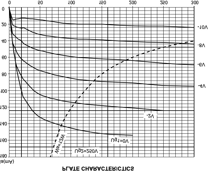

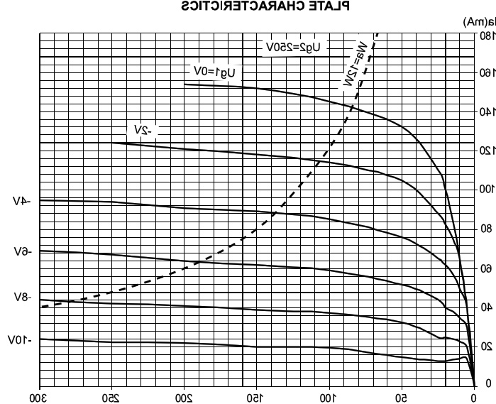

Eigenlijk moet je er een tweede tekening van de karakteristiek in spiegelbeeld onderplakken dan kun je er de gehele sinus in kwijt. Je kunt dan ook eenvoudig de max waarden van de stroom en de spanning aflezen. Het vermogen reken je dan uit door
Utop x Itop/2 . Dus niet de toptop waarde maar die van de halve sinus.
Zo :think:
Peter
Peter
Spiegel
Spiegel
Of zo
Spiegel omgedraaid
Spiegel omgedraaid
Spiegel omgedraaid
Spiegel omgedraaid
Peter
Peter

Dank je, weer wat duidelijker, en natuurlijk komen daar dan weer nieuwe vragen bij. Hoop dat jullie daar nog niet moe van worden. :?
https://www.vtadiy.com/loadline-calcula ... alculator/
Ik heb de calculator gevonden en heb daar een KT77 in PP UL in geplaatst(wil ik waarschijnlijk gaan gebruiken voor nieuw project, nee niet dat el34 gedoe :hide: ), willen jullie eens kijken of dit kan wat ik doe. ik heb door de stroom te verhogen de class A lijn naar 14,5 watt getrokken en het eindvermogen komt hiermee in class B op 43watt.
Is dit mogelijk en/of heeft dit consequenties? en wat voor?
Wat kan je door de headroom aan te passen regelen?
Origineel stond hij op 400v met 60 ma en levert dan 10,8w class A, en 36w class B, is dat merkbaar tijdens het luisteren???? :think:
Klopt het volgens dit verhaal dan als je de spanning verlaagd (bijv. 350v)en stroom verhoogd (bijv. 80ma) dat je langer in class A blijft?
Ik zie hier ook dat de UltraLinear tap (%) in deze berekening geen invloed heeft op de lijnen, want hier staat 43% maar wat als je nu naar 35% gaat(bijv ringkern Amplimo)?
