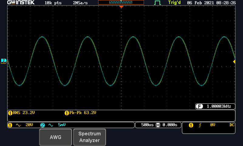

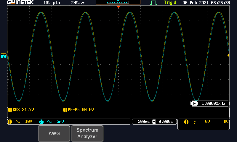

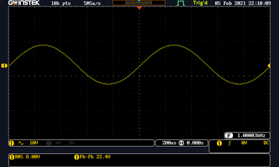

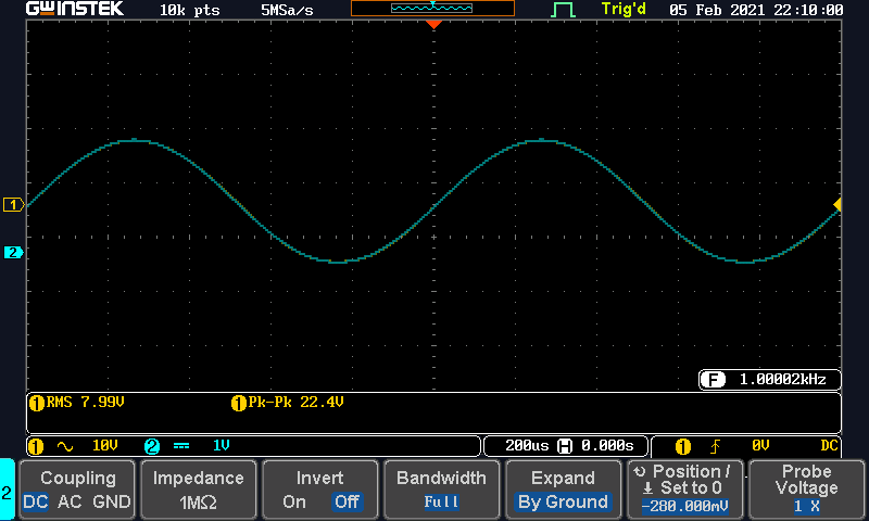

Zo dat was weer leerzaam
Je zou zo stijfe nek krijgen van het gapen naar de scoop krijgen
ik had moeite om precies de limiet te zien wanneer er wat ging vervormen en heb het 2de kanaal van mijn Oscilloscoop recht aan mn generator verbonden
Nu kon ik ze over elkaar leggen
voor alle duidelijkheid
Geel is het signaal uit de Velleman 8020
Blauw is het signaal rechtstreeks uit de generator en is de referentie
Bij 10 Volt RMS input was was de Velleman nog vrij van afwijkingen van de sinus in de stand Velleman 0dB
Bij de Velleman is in de stand + 6dB het maximale signaal wat je mag aanbieden 6.1 Volt RMS er uit komt dan 8.1 volt uit
Ik denk dat de plaatjes duidelijk zijn ( dat hoop ik )
De Velleman in stand 0 dB mag er 10 VRMS (meer signaal kan ik niet maken ) in er komt dan 7.9 Volt RMS uit
Dat vind ik raar het is nu een verzwakker
en geen versterker

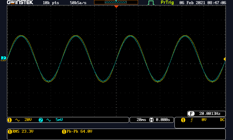

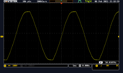

Re: Velleman 8020
Kon er niet goed van slapen dat het ingangs signaal zo verzwakt werd in de Velleman 8020
Ik dacht de Potmeter stand niet gecontroleerd
En verdorie de Volume Potentiometer stond niet helemaal open'
10VRMS in ( meer kan ik niet maken ) geen flattopping op stand 0dB Velleman 8020
5VRMS geen is het maximum wat ik in de Velleman 8020 mag stoppen meer krijg ik Flattopping
Blauw is alleen als referentie uit de signaal generator
ook even naar 50KHz gegaan
en naar 20Hz het apperaat is gewoon recht
kan wel zien dat de sinus niet perfect hetzelfde is als het referentie signaal beetje Boller
De Trafo is Handwarm Ik laat hem vandaag aan staan

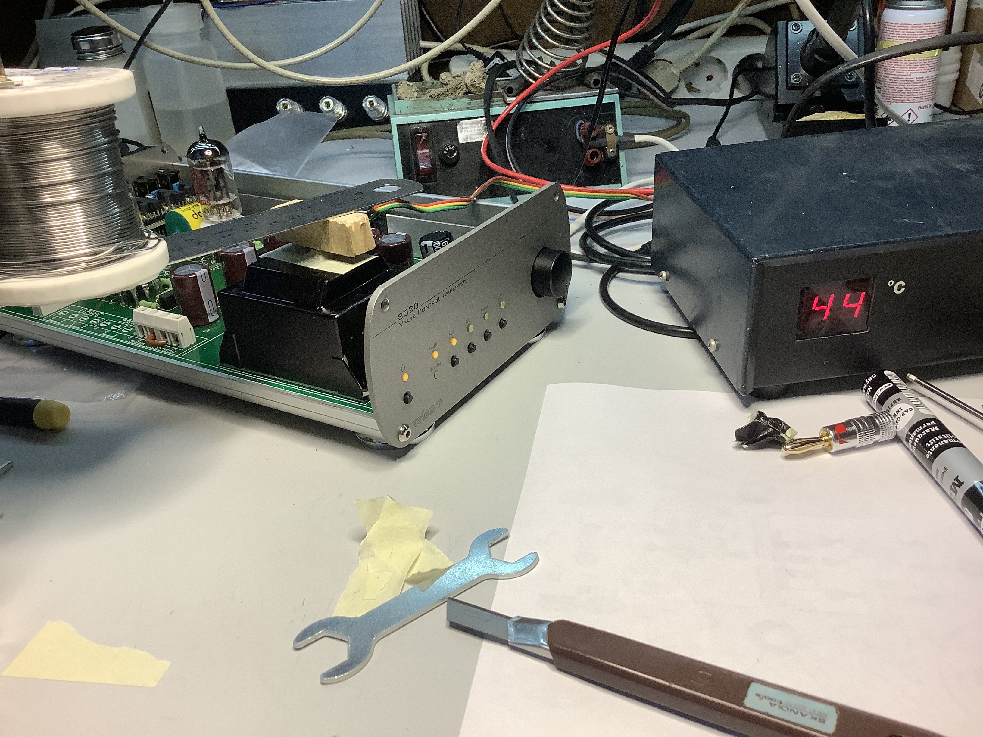

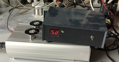

Anne ik heb er weer een temperatuur sensor op geplakt
Hij staat aan vanaf 7:20 vanmorgen in de stand 6dB daar trkt hij het meeste stroom
Spannend al 39 graden
Re: Velleman 8020
39 graden kijkt me niet extreem warm nog? Hoewel ik in mijn apparatuur trafo’s nooit echt warm heb zien worden...
Re: Velleman 8020
Vermoedelijk wordt die trafo van zichzelf al zo warm.Laat maar 's een tijdje sudderen zonder de buizen erin.
Re: Velleman 8020
Ik zal dat vanavond doen Anne hij knippert nu op 53 En ik denk ook toegevoegde warmte van de buisjesAh!buis schreef:Vermoedelijk wordt die trafo van zichzelf al zo warm.Laat maar 's een tijdje sudderen zonder de buizen erin.
Open was hij handwarm maar het zit verder potdicht

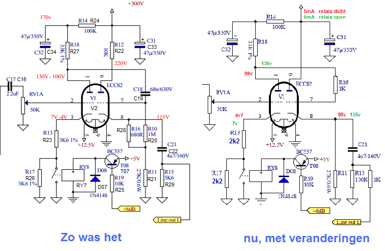

Anne wat gebeurt er als die MPS van Auricaps doorslaan ?
Sommige zijn Zelfherstellend heb ik gelezen C21- C21
Er komt gelijkspanning op die 1 K is dat veel ?
Die trafo kan niet veel meer leveren
Staat nog op 52/53 graden

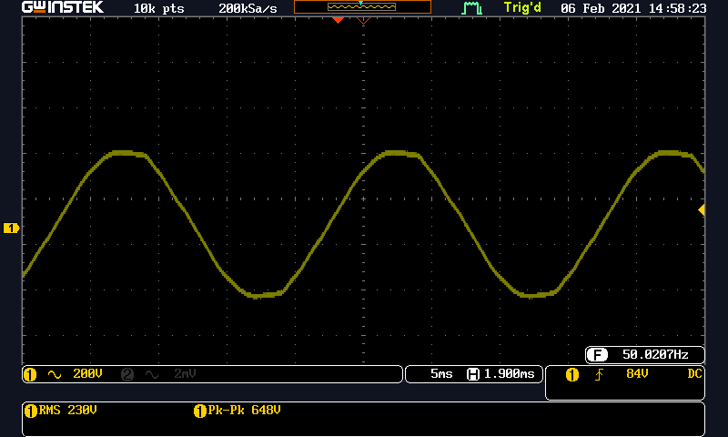

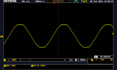

Re: Velleman 8020
mn Net spanning op de trafo
230 volt maar lijkt wel komplete vlakken stuk op de sinus maar moet het er mee doen
maar daar wordt elke trafo op 50hz wisselstroom berekent warm van

?Begrijp dit niet zo goed. Waar wil je de spanning vandaan halen om die 400v rated Auricaps door te laten slaan?OpaBert schreef:Anne wat gebeurt er als die MPS van Auricaps doorslaan ?
Mocht dat gebeuren dan staat er zo'n 100v DC op de uitgang van de VV. Slecht voor je gezondheid en die van de eindversterker.
Re: Velleman 8020
Hoi Jan GeertJan Geert schreef:?Begrijp dit niet zo goed. Waar wil je de spanning vandaan halen om die 400v rated Auricaps door te laten slaan?OpaBert schreef:Anne wat gebeurt er als die MPS van Auricaps doorslaan ?
Het is een vraag hoor Als ik het antwoord wist vroeg ik het niet
Dit ding begint sowieso slecht voor mn gezondheid te worden
Ga een raster van gaatjes boren als laatste wat ik er aan kan doen
Misschien dat Anne nog iets weet
Misschien mag er een weerstand in serie met de 230
Ik heb na R14 R24 120 volt er voor nog 266 Volt

Die zitten ruim genoeg in de spanning, geen reden dat het daar misgaat.Trouwens had een van je metingen niet het vermoeden van beveiligings diodes op de uitgang doen rijzen ?OpaBert schreef:Anne wat gebeurt er als die MPS van Auricaps doorslaan ?
Had ik toch al geopperd ? Trafo uitkleden en zwart maken.Ga een raster van gaatjes boren als laatste wat ik er aan kan doen
Niet doen, komt de spannings huishouding in de versterker in de war.Misschien mag er een weerstand in serie met de 230
Re: Velleman 8020
Hoi Anne er zitten ddar verder geen diodes op waarom dat ik 100 k mat en met polariteit omgedraaid 40k of nog minder moet ik terug lezen weet ik nietAh!buis schreef:Zo, bezoek weg, kan ie weer
Er komt gelijkspanning op die 1 K is dat veel ?Had ik toch al geopperd ? Trafo uitkleden en zwart maken.Ga een raster van gaatjes boren als laatste wat ik er aan kan doen
Misschien dat Anne nog iets weetNiet doen, komt de spannings huishouding in de versterker in de war.Misschien mag er een weerstand in serie met de 230

Kap is er nu af ca 2 uur en de temperatuur is weer gedaald naar 42 graden
Ga ik hem nu zwart kleuren Anne
Re: Velleman 8020
Het begon zo goed Felicitaties van Barry Aat en Joram
Advies Anne trafo zwart kleuren met inkt
Nou schiet mij maar Lek Anne
Ik snap dit ook niet Dacht zal misschien 1 graad naar beneden gaan Nee tegenovergesteld 44/45 en stijgend
Net spanning nog steeds 230
Geef eens een beetje hoop Anne

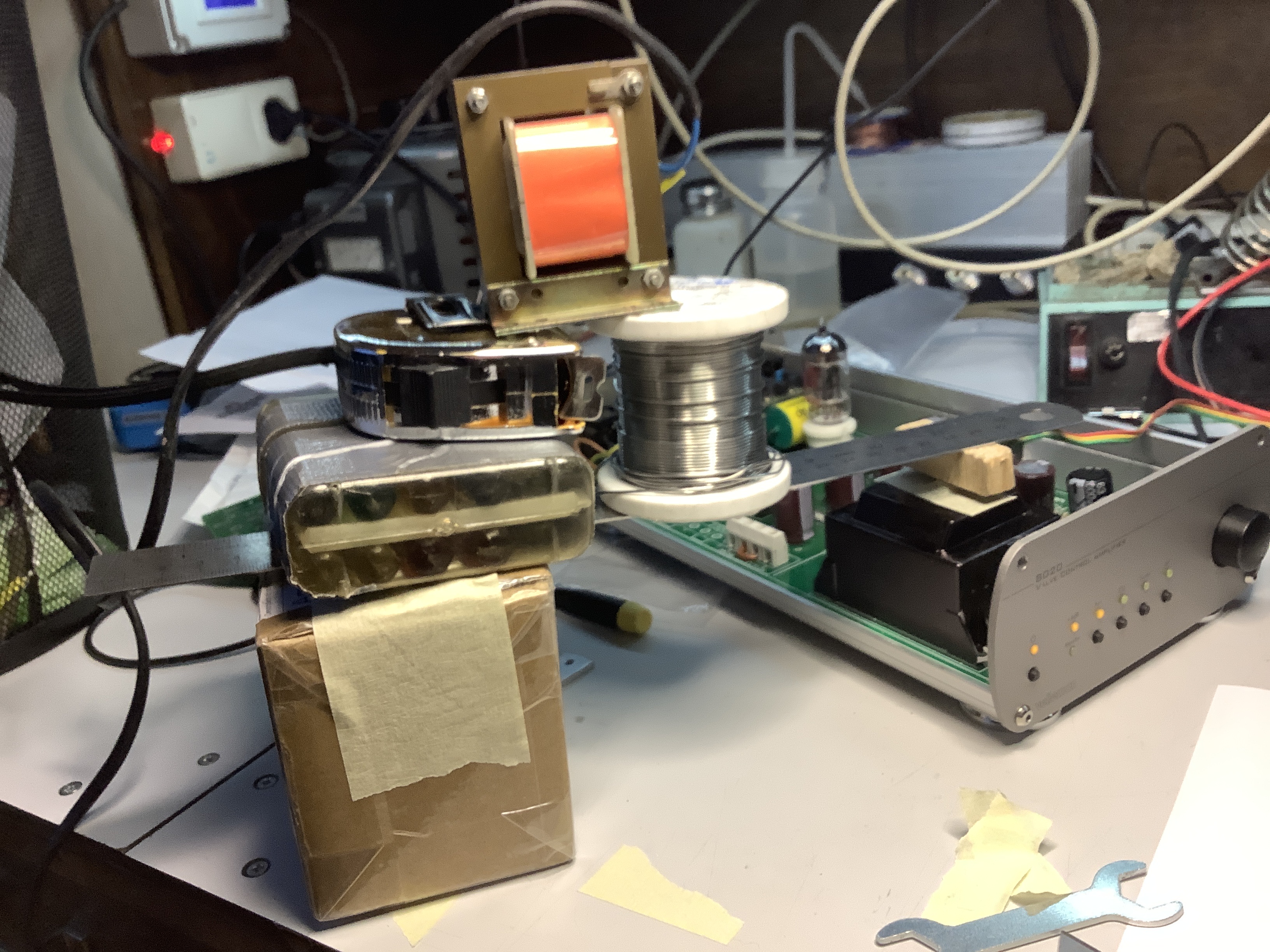

Dat sensortje met een stukje hout tegen de trafo gedrukt met wat ijzer op een liniaal
Blijf er bij zitten voor het geval het opeens opsodemietert in die versterker met geknetter en rook
Het zal beter contact maken nu
Heb de rommel maar afgebroken

Door het kleine temperatuurverschil trafo/omgeving zal het zwart maken niet veel kunnen doen maar alle beetjes helpen (blijkbaar nauwelijks).Die paar graden hoger lijkt me niet door 't zwart komen.
Gaten in de kast boven de trafo helpt ook niet erg veel, door de print is de hele onderkant ongeveer dicht, maar weinig luchtstroom mogelijk.Misschien boven en naast de trafo (zijkant kast) gaten maken.
Re: Velleman 8020
Ja daar zit ik over te denken AnneAh!buis schreef:Door het kleine temperatuurverschil trafo/omgeving zal het zwart maken niet veel kunnen doen maar alle beetjes helpen (blijkbaar nauwelijks).Die paar graden hoger lijkt me niet door 't zwart komen.
Eigenlijk hoop ik , dat er door de warmte van de buizen , er een luchtstroming komt langs de trafo
Er zit boven de trafo nog geen 3 mm ruimte
Wil dus eerst er een plaatje op leggen met warmte pasta , tegen de binnen kast aluminium kast gedrukt
Nu ben ik de warmte te meten van de trafo , zonder belasting van de buizen
Ben benieuwd Anne
