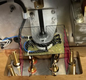

Er zijn nog steeds een paar dingen die me storen , en ik weet alleen niet hoe ik het moet op lossen
Bij de ingang en selectie schakelaar Dat zit me gewoon niet lekker , ziet er te geknutseld uit Het is niet af :(
Maar een doosje om bouwen denk ik
Re: Annastasia Triode Dick

Anne ik zou een ander paneeltje kunnen maken En de LS aansluitingen 0-4-8Ω op de trafo Kistjes kunnen monteren
Dan vervalt ook de schakelaar om te kiezen tussen 4-8Ω
En is er geel LS aansluiting meer bij de ingang

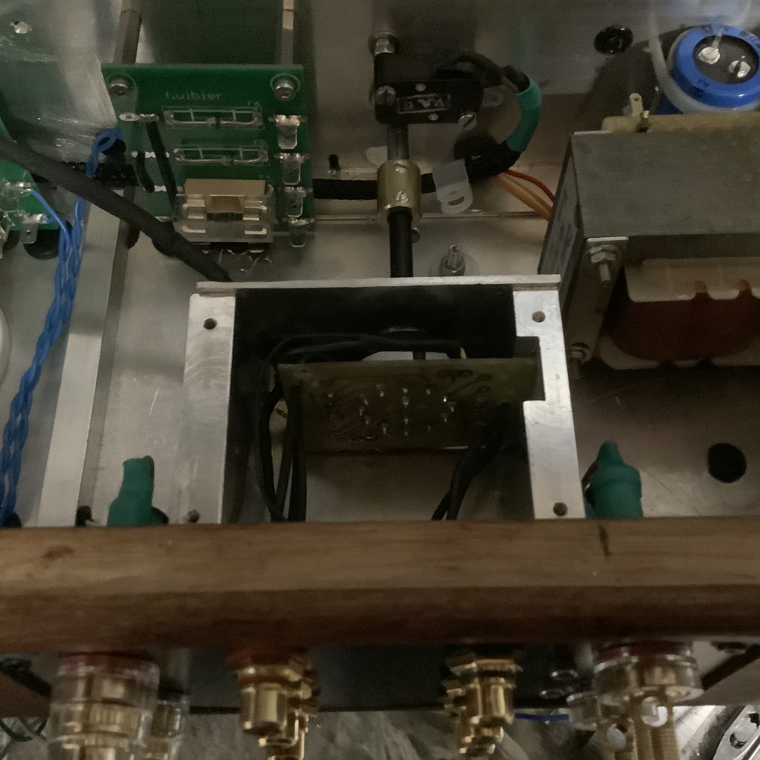

Douwe jij slaat de spijker precies op z,n kop Alleen ik zit bij elk schroefje ik aandraai of los neem
Zit ik met die gedachte , kan ik dat niet beter of anders doen :( Dat ik dat niet vooruit kan bepalen , Althans ik weet niet hoe, dus terug naar wat Anne schreef Afscherming!
En ik ga daar morgen maar proberen iets voor te maken , ik heb vanmiddag wat stukje aluminium gevonden
Daar ga ik mee aan de slag Schermt het elektrisch niet af Dan zie ik dat gepruts van me niet, En jullie ook niet :rofl:
Ga wat doen er komt alleen onzin uit mn vingers :-&
Nou Anne de schakelaar is bijna helemaal in aluminium ( het is wat lomp en zwaar )
ik heb alleen wat hout in de weg zitten waar niet is afgeschermd
Als het toch bromt of fluit modificeer ik het nog wat ik hoef niet opnieuw te beginnen ermee
Het meest tijd rovende heb was dat is bepalen waar ik het vast moest maken
waarvan :?:
En wat rommel op gezocht op een hoop gegooid
De tandwielkast laten draaien
Zorgen dat het in lijn staat
En aan het achterpaneel vast zit :!:
Moet nog 2 gaatjes prikken en draad tappen Maar ik heb wat gemaakt dat er niet als een rommeldoos met draad is
Als het dekseltje dicht zit Dan ziet het er strak uit :D

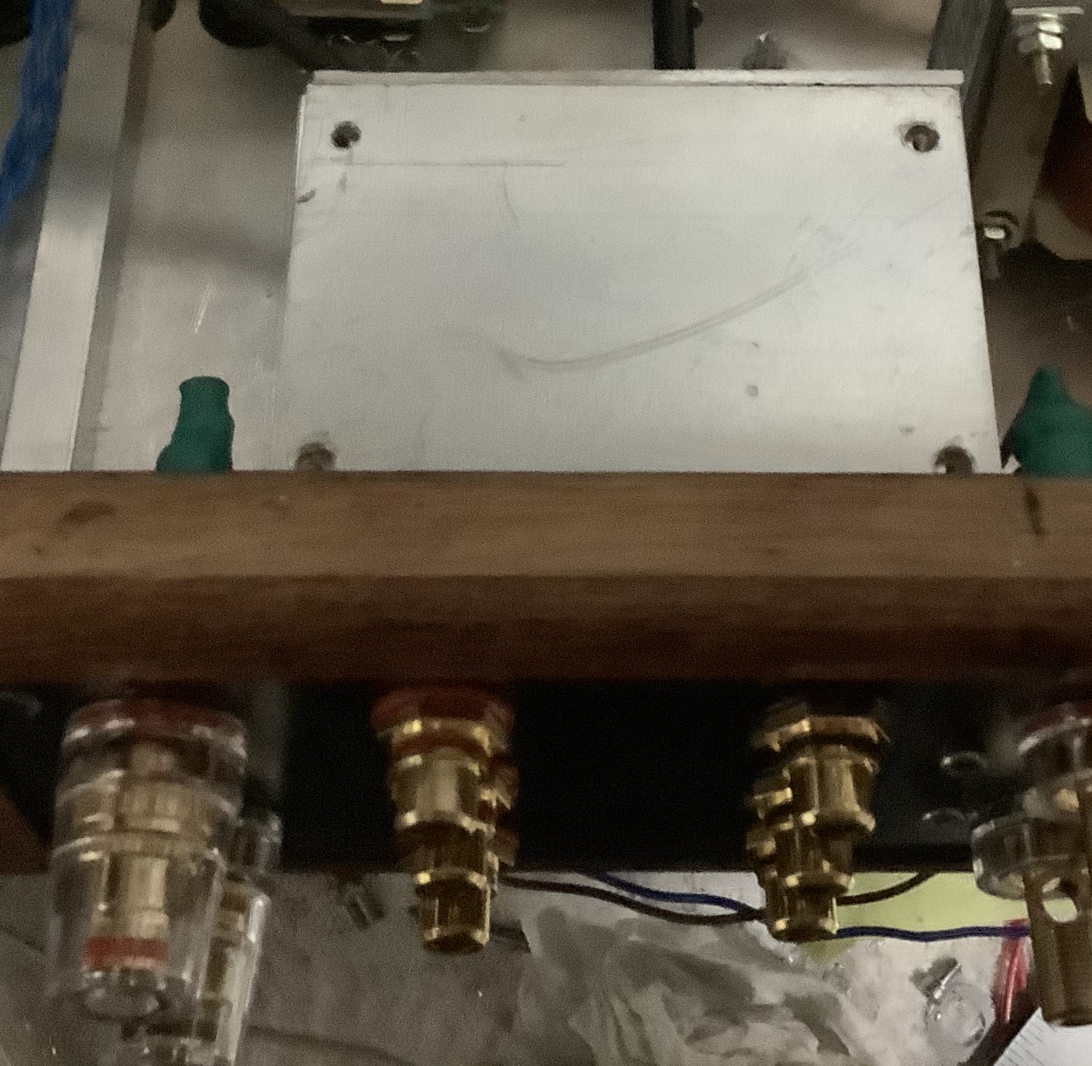

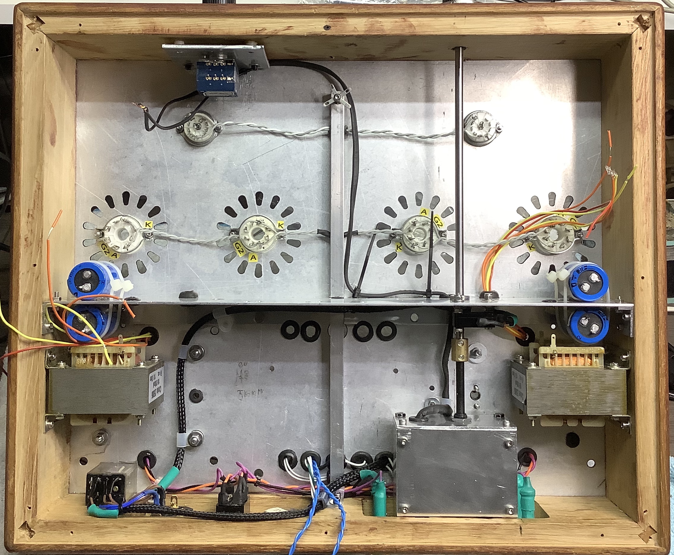

Dekseltje dicht Klaar
Morgen weer verder
Nou nou, je hebt er wel een hoop werk van gemaakt :shock:
Ik had er mij wel gemakkelijker van af gemaakt. Een stuk blik op maat knippen en onder de moer van de schakelaar vastzetten.
Het fijne van blik is ook, je soldeert er makkelijk aan, wil je een deksel zit er zo aan.
Ach ik had wel een koekblik maar je kan zoveel als je wilt buigen en knippen , waarschijnlijk pleisters plakken op je vingers
