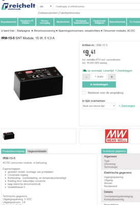

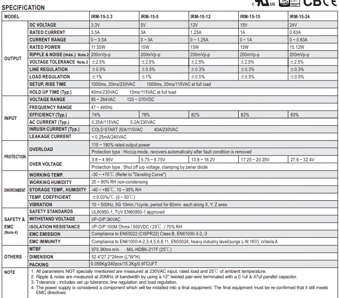

Hier maar eens een wat zwaardere van besteld.
Kijken hoe dat gaat. https://cdn-reichelt.de/documents/daten ... -15-DB.pdf

Hans dit is geen lineaire maar een SMPS Als dat de bedoeling was let er dan maar niet op dit berichtje

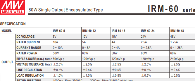

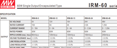

Voor de duidelijkheid, ik gebruik dit dus voor de voeding van de RPI, daarbij kun je dan bij deze modules sorteren op b.v. de Ripple en Noise in de voeding, deze heeft dan 200 mVp-p,
maar er zijn er ook die dan maar 80 mV p-p boven de 20 MHz gemeten.
En dat is dan voor de RPI geen punt, althans niet hoorbaar in het gebruik.
De DAC is een ander punt, dan kijk ik ook wel weer verder.

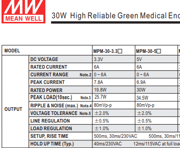

Bij mijn weten is het dan beter om de medische versie te nemen...
https://nl.farnell.com/mean-well/mpm-30 ... r-supplies

Die hebben ook de 80m V p-p.
Re: RPi 3 of 4
Ja maar zijn wel van betere kwaliteit.

Definieer "betere kwaliteit" aub. ik kan dan dat niet direct herleiden uit deze informatie.
Het 'groene' zal naar ik meen niet direct het verschil zijn, neem ik aan.
Re: RPi 3 of 4
Deze zijn oa bedoeld voor de medische sector. Die zijn wat meer betrouwbaar... kost 3-4 euro meer...
