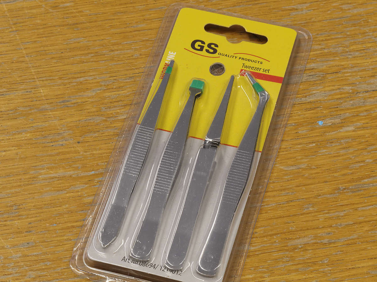

Iemand een suggestie voor een pincet ?
https://www.bol.com/nl/p/london-college ... 076960474/
Re: Animo check Composiet Amplifier Mk2
Voor die prijs?
https://www.conrad.nl/o/pincetten-1511030
Heb toen ook een setje gekocht, iets minder fijn, maar?
https://www.conrad.nl/p/toolcraft-82102 ... gen-821025
Iets minder snel last bij zweethandjes. :lol:
Belangrijk is wel dat de punten geribbeld zijn. Anders schiet het spul makkelijk weer weg. Die goedkope die ik bedoelde waren een setje van de Gamma van een paar euro. Werkt wel prima maar is zeker geen pro spul:
