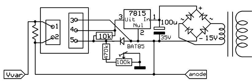

Die 480k is verwaarloosbaar tov de shunt.Zie maar dat die shunt niet loskomt, lijkt me erg ongezond voor de meter.
De voltmeter zou ook wel te gebruiken zijn.Kom op zoiets,
met 400V uit de trimpot op 4,00V uitlezing afregelen.
Hoeft niet de 7815 te zijn, kan ook met LM317 en twee weerstanden.Of als je een 7812 hebt liggen, maar dan moet de 10k verandert in 7k.
Vergissing, zou te mooi zijn, gaat omgekeerd.Nul op max spanning en naar +5 met nul-uit :(
Niet erg handig om de uitslag steeds omgekeerd te moeten gebruiken.
Dus kunnen de diode en weerstanden weg.

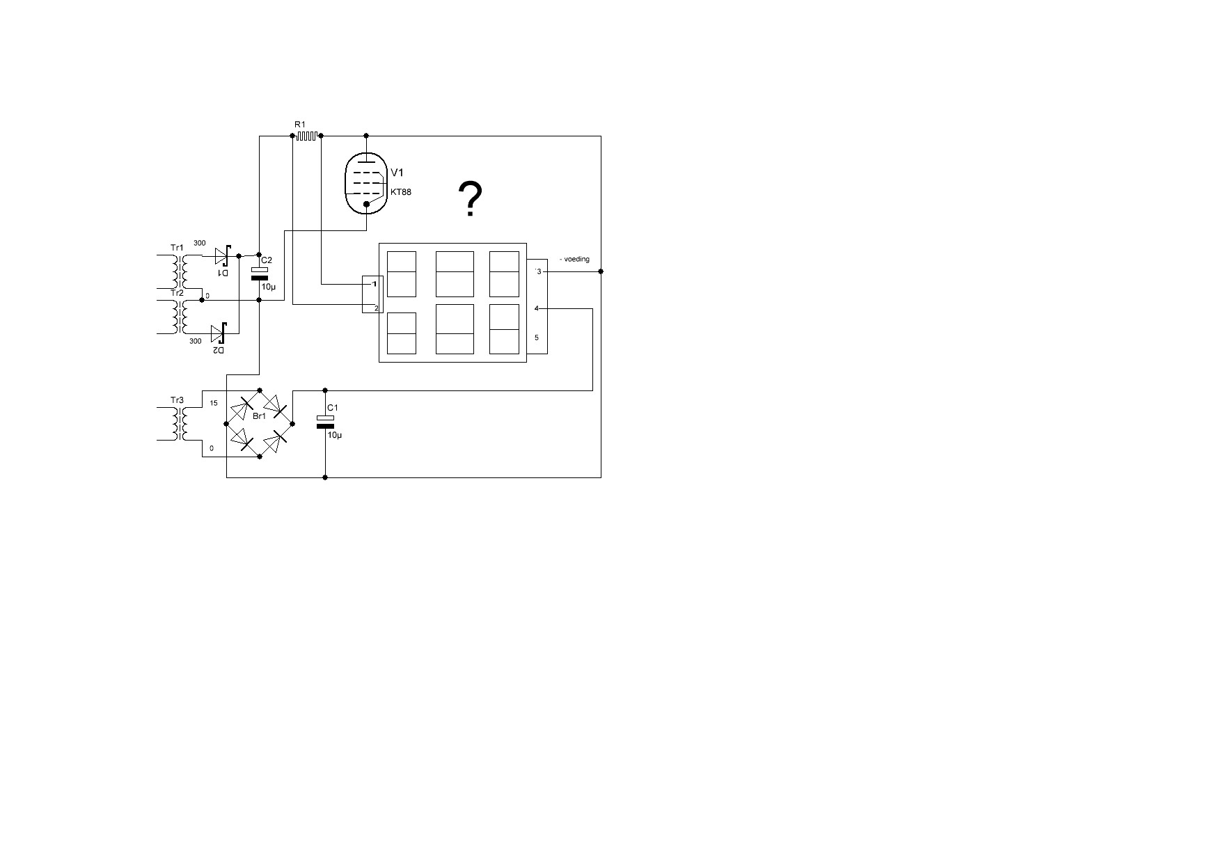

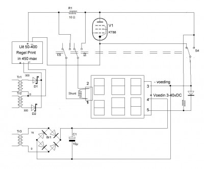

Re: KT88 testen
Anne wat moet dat nu zijn
Ik denk dat 4 kantje de meter
1-2 aansluiting Shunt
3-4-5 de Voeding en meetspanning
Waarvan 1 - 2+ voeding 3 meetspanning
Hoogspanning trafo 300 volt met aan de 0 aan 15 volt wikkeling
Min of liever 0 we hebben nog AC daar :D de andere kant 15 volt wikkeling wordt nu de 0 AC
Tussen 0-15 brugcel voor voeding meter
Tussen 0-300 Volt de tweemaal byv26E aan print
Print uit 50-400 aan 3 Dig meter :?:
Waarom al die 7815 en en weerstandjes als er een elco over die 15 volt staat is het verder toch goed ? :!:
Voedingspanning mag 3 tot 40 volt zijn :-s
Of ben ik te simpel nu. :?:
Zoals gebruikelijk waarschijnlijk :rofl:
Re: KT88 testen
Da's geel juis behalve dat 3-, 4+ en 5 meetspanning
Er zit niks aan de rest, volledig los, enkel uitgang +regelvoeding en anode komen eraan.

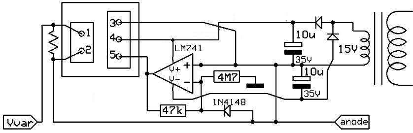

Vergeet bovenstaand schema, die 7815 zat er in om een (nutteloze) referentiespanning te hebben.Wordt dus eenvoudig zo,
Om de voltmeter, die er ook in zit, te gebruiken kan wel.Wordt wat uitgebreider dan,
en dan ook een verbinding naar massa om de spanning te voelen.De twee weerstanden zetten de 400V om in 4V voor de meter.Is het bereik van de voltmeter anders dan kunnen die weerstanden aangepast.
Re: KT88 testen
Zo werkt het Niet Anne :?: :?:
ik bedoel weer een printje maken om een meter aan te sluiten
was vroeger allemaal veel simpler :(
Er moet natuurlijk die regel print tussen de + in

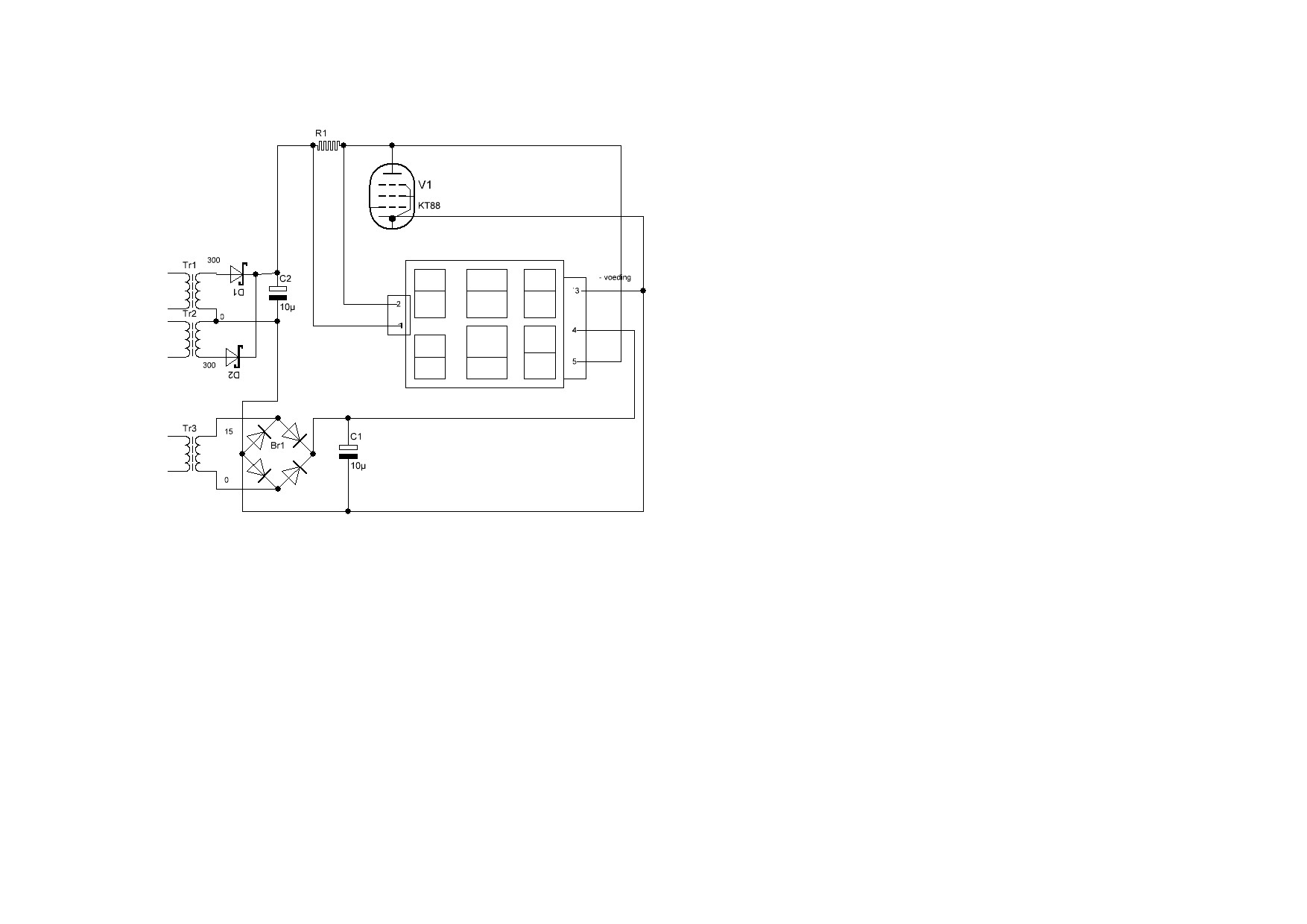

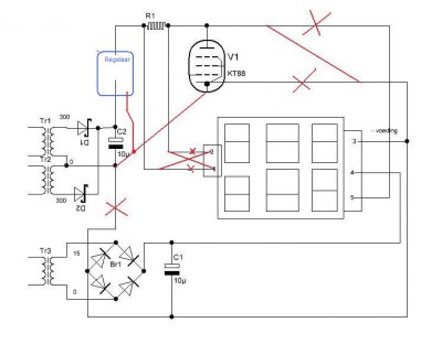

Re: KT88 testen
Nee hoor, zo !
Re: KT88 testen
zo bedoel je Anne
weer bedankt natuurlijk O:)
Re: KT88 testen
Bert61 schreef:
zo bedoel je Anne
Nog niet.De 1 en 2 verwisseld ! 1 moet positief tov 2 .
En de 15V voeding moet zweven,= nergens aan.

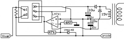

Re: KT88 testen
volgens mij ben je met mn voeten aan het spelen :D
jij begon reageer je daarop zeker O:)
meet wel stroom maar geen spanning
Re: KT88 testen
Bert61 schreef:
volgens mij ben je met m'n voeten aan het spelen :D
Dat gevoel krijg ik ook al :lol:
En nee, geen spanning meten zo, dat ding meet enkel positieve spanning.
Ook nog steeds een verwisseling :(
Oh nee ! toch niet, je hebt verdikke de nrs verwisseld :x
1 staat vanboven, zet jij de 2 daar en dan zoooo klein :(

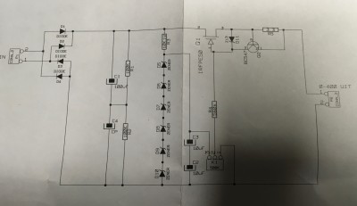

Ik probeer ook dat printje te bestuken van de regel print
Daar zitten ook nog veel dingetjes net anders als in het nieuwe schema
Begint al met de middenaftakking en de 2x300 volt
Elco,s die ik passen niet Steek is een stuk kleiner als op de print
De twee weer standen van 470K over de 10uF zitten niet in het ontwerp
Een bc547 in plaats van een 2N2222 de diodes moet Mn kop erbij houden anders loopt het verkeerd af
Zal er anders een ander printontwerp van moeten maken en etsen

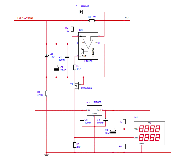

Re: KT88 testen
Let op het springen van de lintworm!
Voor het meten van stroom in de V+ van de voeding zijn er talloze IC's op de markt om dit netjes te doen. Hier een schema om de stroom in de +400V te meten maar toch met de meter met zijn voetjes op de grond (GND). Ik heb hier de LT6106 gebruikt, een ouwe getrouwe. Maar er zijn er talloze.
De LT6106 verbruikt een paar 100 uA. Hij wordt gevoed vanuit de 400V middels R7. Voor lagere spanningen R7 halveren in waarde. Wil je het echt netjes doen over een breed bereik dan voor R7 een stroombron. Voor de stroommeting moet wel de shunt in de meter er uit. R5 en R6 stellen het spanningsbereik in. Waarschijnlijk is met een geschikte waarde alleen R5 voldoende.
Nadeel van de LT6106 kan zijn dat het een SOT-23 SMD dingetje is. Maar al die stroommeet IC's zijn SMD. Worden gewoon niet meer in TH genaakt. Geen nood, verloopprintjes te kust en te keur: https://www.google.nl/search?client=fir ... cFot0PWl48 Alle meters kunnen nu gevoed worden met 5V middels een 7805 ergens vanuit een laagspanningswikkeling. Geen losse vliegende voedingen nodig :mrgreen:
Re: KT88 testen
Ik heb niks van dat spul Peter
En de sot 23 ken ik ook niet als de steek 2,5 mm is lukt SMD solderen wel
Zal eens rondkijken is wel mooi Maar ik en ic s en hoogspanning , dat staat er al op als ik er naar wijs 8-[

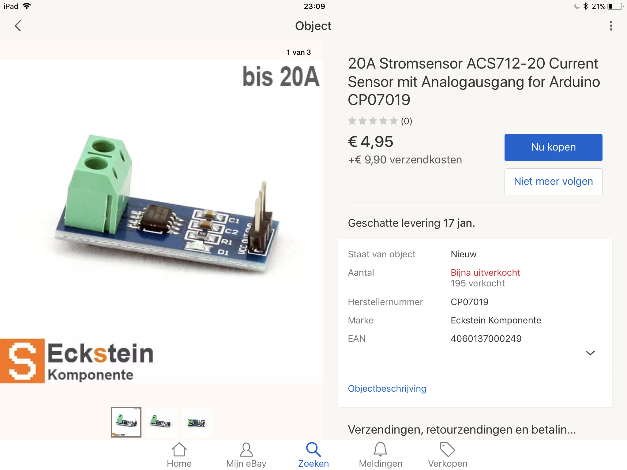

Ja kennelijk wel Peter
Op eBay vond ik dit object nr 271513574683
Die zital op een printje Peter 100 mV per Ampère en gaat tot 20Amp
Zegt mij helemaal niks. Heb je niet een link?

Re: KT88 testen
Even gekeken, daar heb je hier niet veel aan.Max fout 1,5% van 5A ofwel 't kan er tot 75mA naast zitten.
Iets bouwen met de meters die je hebt en tegelijk voor later automatisch meten geschikt maakt 't nog lastiger.Iets voor later ?
Re: KT88 testen
Ja en die dingen ruisen flink, daar zijn de Niagara watervallen niks bij :D Bovendien 20A? Wat voor KT88's heb jij wel niet Bert :shock: Het schema wat ik je gaf geeft de stroom in mA: Het is zo uitgerekend dat 250mA --> 60mV over 240 ohm. Maar kan ook anders. Je kunt toch wel iets op gaatjesprint klussen?
