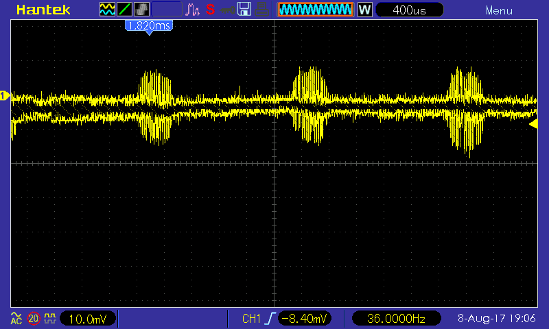

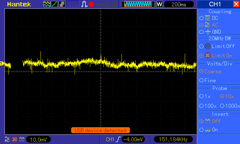

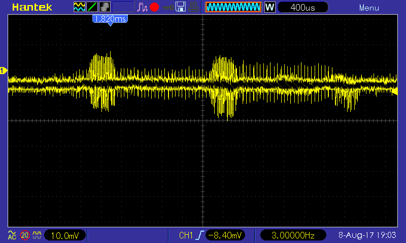

Helaas niet gelukt!
Dacht misschien zit er wel vervuiling op de groep,neonlampjes,WIFI,computer etc.
Dus de ruis gemeten van de voorversterker op 2 verschillende groepen met kortgesloten ingangen.
De plaatjes:
De eerste is op de keukengroep,waar ook de rest van mijn muziekspul zijn sap trekt.
De tweede is van de kamer met alle storingsbronnen etc.
De derde is van de kamer met alle mogelijke storingsbronnen er uit getrokken incl.WIFI.
Je ziet dat de keukengroep schoner is.
Maar uiteindelijk spelende op die groep maakt het voor de ruis uit de speakers niets uit :twisted:

Re: Revisie 6N23P voorversterker
:shock: ik zie iets maar geen idee wat
Als jij me uit kan leggen wat je ziet en wat je meet ? En waar ?
Niet op het lichtnet of wel
Bij ons in Brabant is dat 50 hz min of meer sinus vormig
Berichten: 15178
Wat Demo laat zien is de uitgang van de voorversterker, niet de netspanning. Maar wat zien we, is dit troep in een hokje van 400us? 2,5kHz, is dat de frequentie die je hoort? Triggert de scoop, of loopt dit vrij? Zou iets van 10mV zijn, dat hoor je wel. Heb zelf de ervaring dat zodra je prut ziet op de scoop in het audio gebied > 1mV je dit hoort op speakers met een gemiddeld rendement, als vuistregel.

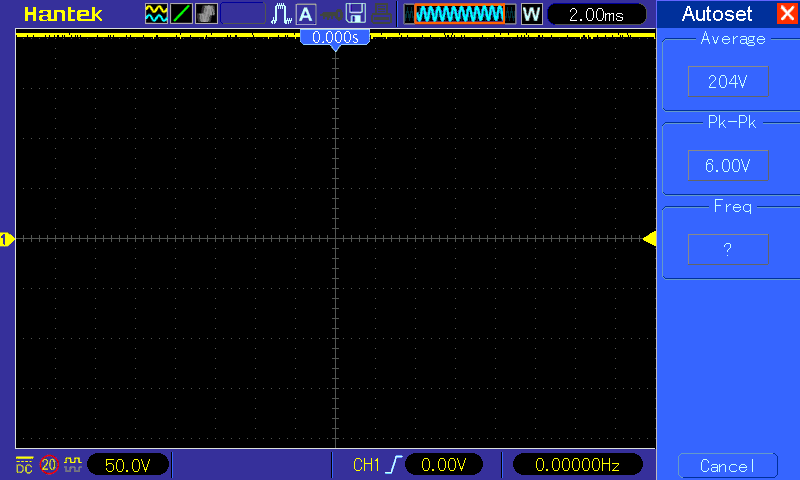

Waar je eigenlijk even mee moet beginnen is je voedingsspanningen bekijken. AC is niet interessant, maar DC (hoe groot is het AC component op de DC, als je begrijpt wat ik bedoel).
Berichten: 6146
Hoe doe ik dat Barry met de scoop?
De voeding geeft 204V.
Berichten: 15178
Welke probe gebruik je Demo? Ik neem aan met een 10:1 stand? Je hebt een nieuwerwetse scoop, die zal dat wel zelf instellen.
In de plaatjes hierboven staat je scoop op 10mV per hokje, zou je eerst eens op 100V per hokje kunnen zetten. Of zet 'm in de auto stand, heeft 'ie vast ook wel. Gnd klemmetje van de probe ook even aansluiten, en uitkijken dat je niet met de vingertjes aan de 200V komt :mrgreen: (kan zijn dat die gnd klem ook wat problemen geeft, maar zien we dan wel).
Laat dan het plaatje nog eens zien, kan zijn dat je nog wat moet instellen om het AC component te bekijken, misschien doet 'ie dat zelf al wel, ken de scoop verder niet.

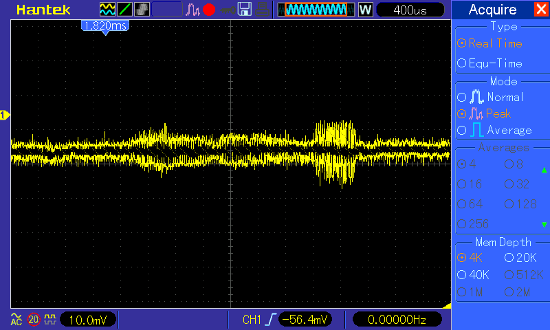

Berichten: 6146
En dit op AC.

Maar over 20 mV prut op 204 volt zou ik me geen zorgen maken .

Oke als ik die AC op de DC bekijk is het iets van 2a3 mV,lijkt me schoon zat.

Helemaal schoon is het niet, die voeding, maar niets vreemds. Denk niet dat het een relatie heeft met die vreemde ruis inderdaad.
Kun je die ruis goed in beeld krijgen Demo? Misschien van daaruit wat terug meten? Als je de gridstoppers netjes kort op de buis hebt geplaatst, zou het haast alleen nog maar met de gloei te maken kunnen hebben, eens met Anne's idee. Mischien daar nog eens wat dingen proberen? 1 kant los, via een C naar gnd, etc. En dan noteren wat je doet, zodat we kunnen afstrepen?
