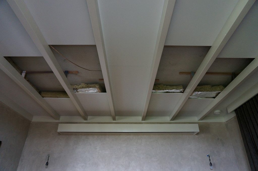

In onze eigen woning hebben we plafondplaten voorzien van Ecophon, type Focus DS. In de keuken hebben we deze geplaatst met bijna geen ruimte tussen plaat en plafond, in de woonkamer hebben we een plenum van 12cm. Hiervan is een groot gedeelte van het oppervlakte, met name langs de randen, gevuld met extra steenwol platen.
Plafond tv-kamer
Plafond tv-kamer
De losse plafondeilanden zou je zelf ook kunnen maken, moet op zich wel mogelijk zijn om daar een constructie op te verzinnen. Als je iets van een kader maakt met afhankelijk van het oppervlakte (ivm doorhangen) een met gaten voorzien bodemplaat erin, zou je deze kunnen vullen met dempingsmaterialen en omspannen met een stof. Je hebt dan tevens de vrijheid om het formaat af te stemmen op je huidige plafond.
