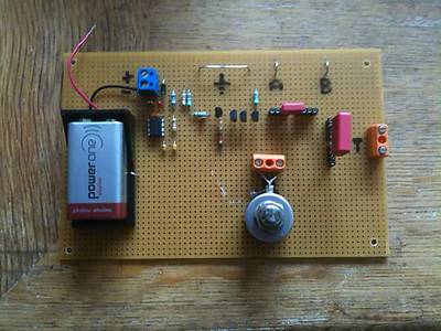

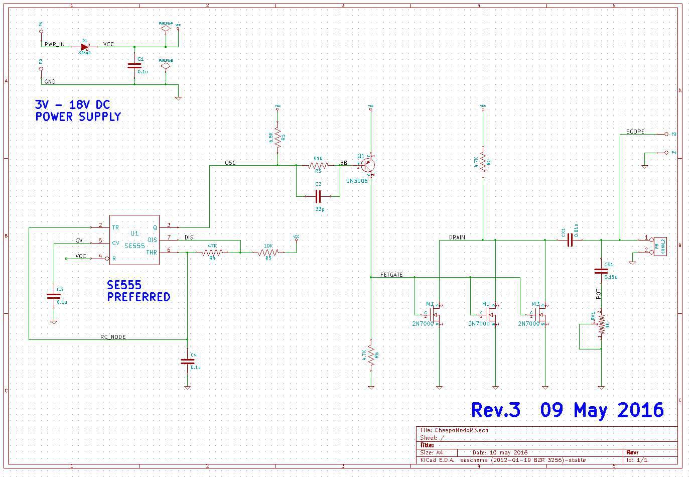

Dus heb ik de "Cheapmodo" maar eens gebouwd:
http://www.diyaudio.com/forums/power-su ... ig-14.html
In totaal 16 euro aan onderdelen (incl. een 10 slag potmeter van 10 euro). Als je een instelpotmeter van 1K gebruikt kost het dus nog geen tientje.
Nu is de slinger enkele volts (met een 9V batterij) en heel makkelijk af te lezen op de scope. \:D/
Kom uit op 10nF, 150nF en 47 ohm.
Meteen maar de SBYV28-200 besteld, de winnaar van de soft recovery diodes uit het Lineair audio artikel.
Dat gaat een hele stille voeding zonder enige ringing worden. :rock:

Heb je een foto van de schakeling? Het schema
ziet er voor mij al aardig ingewikkeld uit.
Ik bestel veel bij EOO tegenwoordig http://www.eoo-bv.nl, als je kiest voor bezorgen door GLS is het ook snel binnen. (slechte ervaringen met post.nl).
De schakeling is niet zo ingewikkeld, ik heb de ruimte genomen en precies het schema aangehouden dus niets gedraaid of extra klein geneuzel o.i.d. Dan blijft hij ook goed liggen met alle probes aangesloten. Batterijhouder zit vast op de print voor extra gewicht.
De potmeter kan er af om hem te meten. Heb maar een degelijke genomen want ik was het gepriegel aan kleine instelpotjes een beetje zat.
Ledje er bij, beetje stoeien met weerstanden parallel om op de juiste waarde te komen. R3 = 1K i.p.v. 910 ohm, gaat goed.
Blij met de Cheapmodo! Heel makkelijk meten omdat de slinger enkele volts groot is. Dat moet ook goed gaan op de DSO.

Wat meet je aan de uitgang van de 555 ? (pin 3)
En heb je pin 4 met de plus verbonden?
paulebappie
Berichten: 236
Lid geworden op: ma 03 dec 2007, 19:03
Re: Diode voor gelijkrichtbrug versterker lm3886
Bericht door paulebappie »
paulebappie schreef:
toetertje schreef:
Ik had per ongeluk de wima mks besteld. Nu zal die ook wel werken, maar ik heb nog steeds een raar dingetje.
Het snubberen werkt naar mijn idee wel goed, maar je ziet de slinger ook in het andere kanaal. Dus in de trigger.
Ik kan niet vinden waar dat nu aan ligt.
En natuurlijk:
Pin 8 aan de plus
Pin 1 aan ground
Dat is misschien een beetje onduidelijk in het schema.
https://commons.wikimedia.org/wiki/File ... Symbol.svg
Laatst gewijzigd door paulebappie op za 13 aug 2016, 11:52, 1 keer totaal gewijzigd.

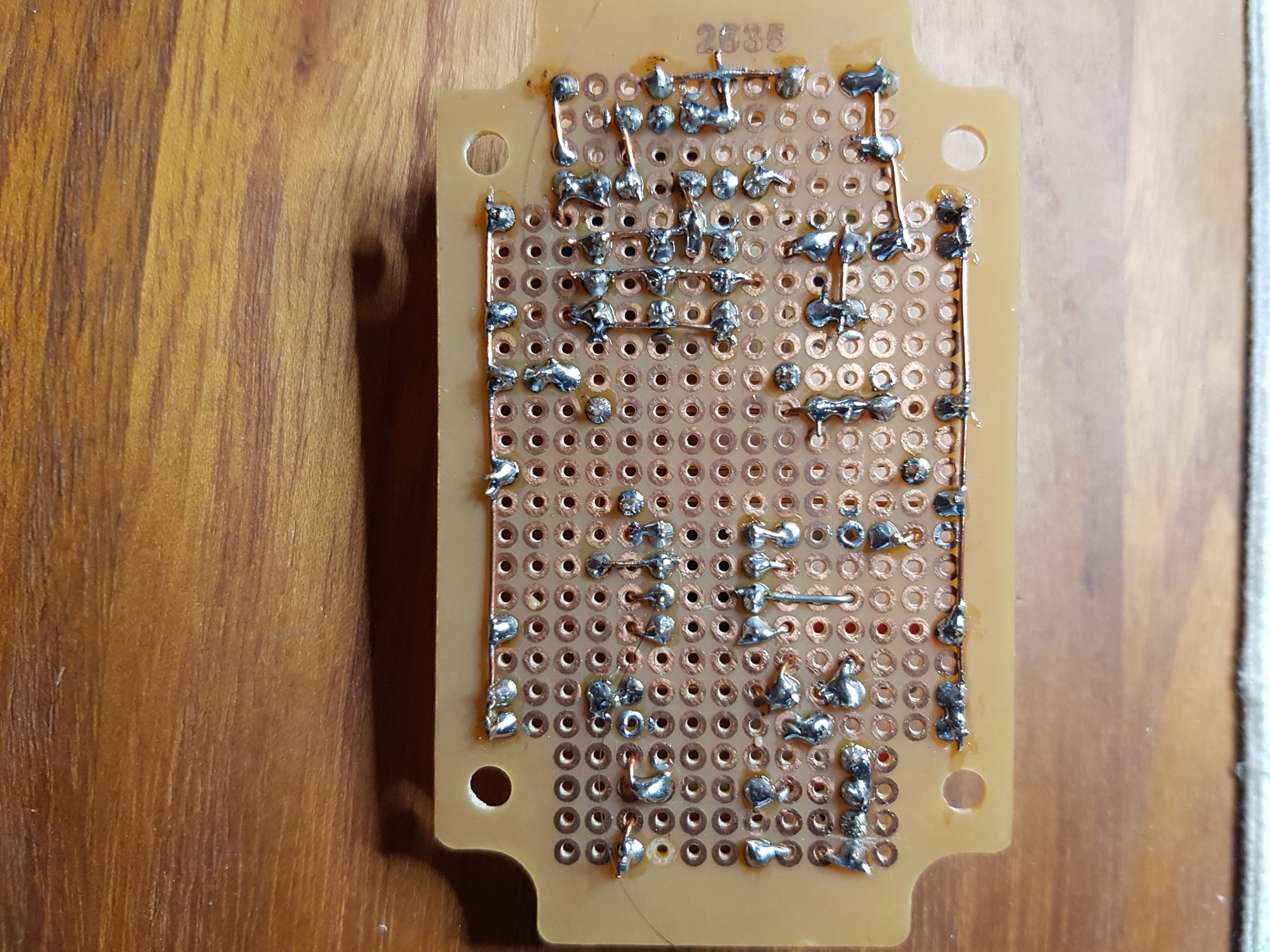

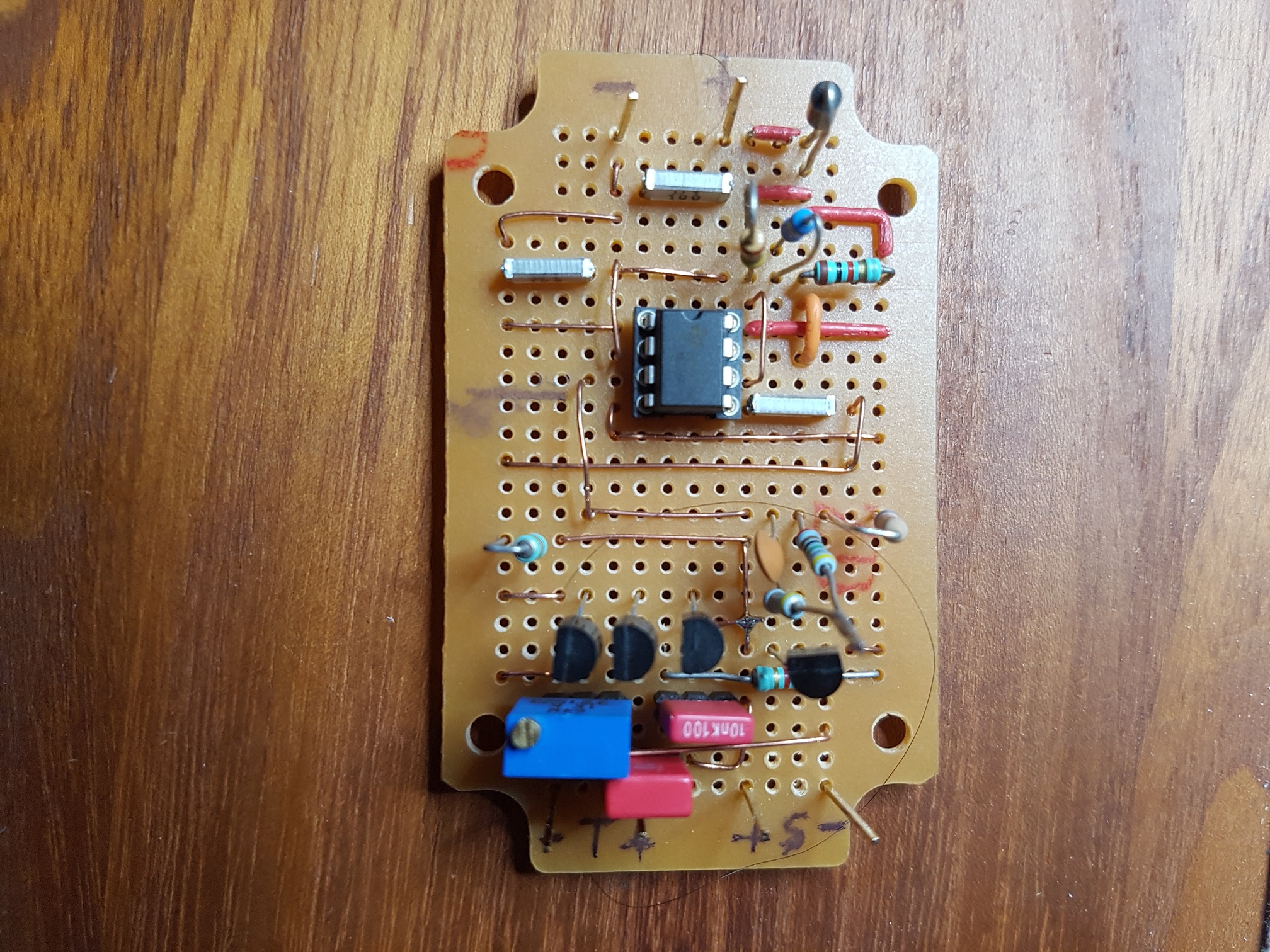

Foto's van boven en onderkant een idee?
:foto:
toetertje
Berichten: 2936
Locatie: Omgeving Enkhuizen.
Bericht door toetertje »
Bij deze een paar foto's. Maar of dat nu duidelijk genoeg is om
er iets aan te ontdekken? :oops:

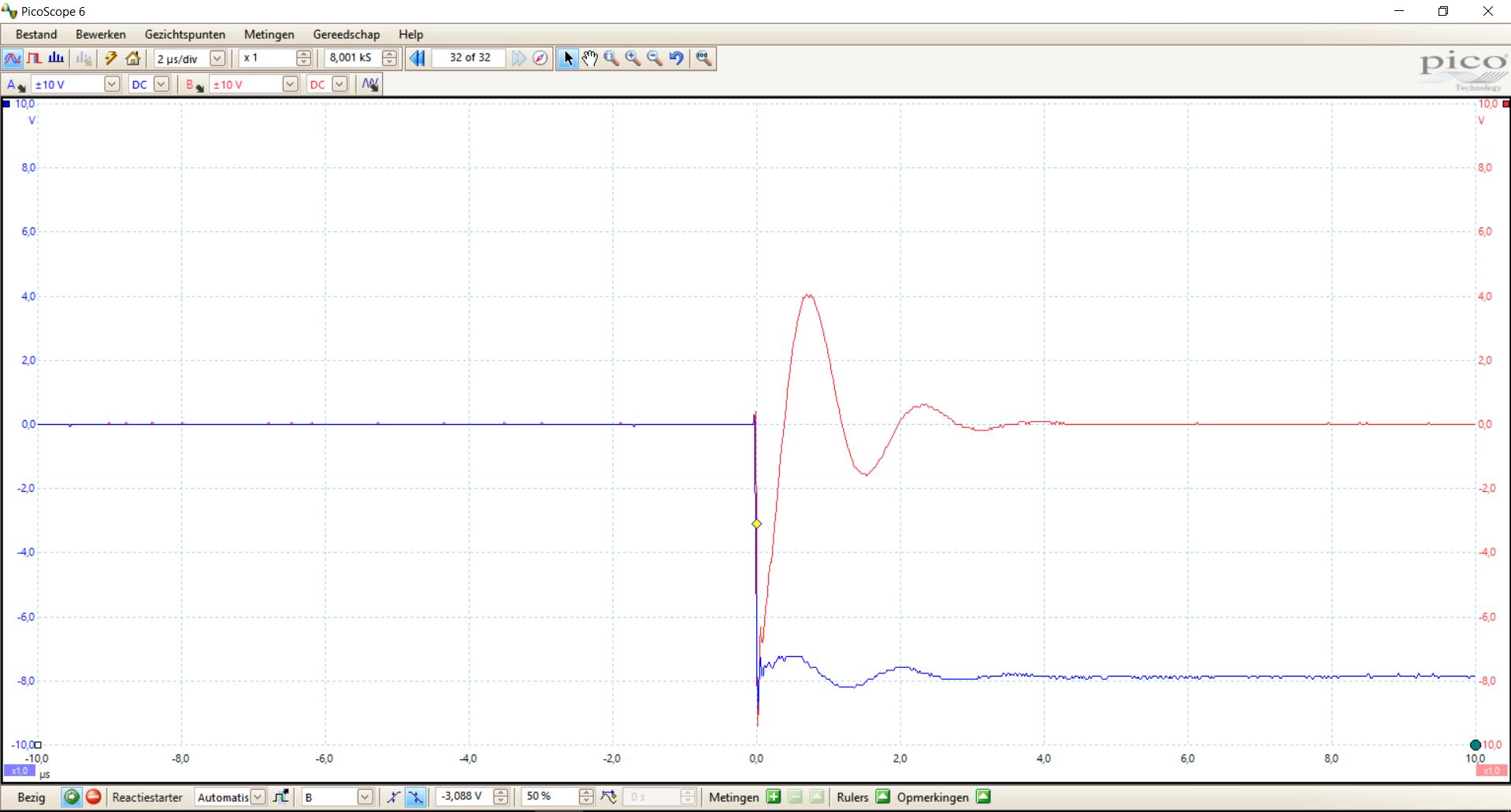

Tom Magchielse
Berichten: 1139
Locatie: Borger (Dr)
Bericht door Tom Magchielse »
Als ik het goed begrijp wordt die ringing veroorzaakt door de resonantie van de diodecapaciteit met de spreidingszelfinductie van de trafo. Is het dan niet logisch dat trafo's met een lage spreidingszelfinductie ( toroïdale trafo's) weinig of geen ringing veroorzaken?
Tom
Tom
De trafo is de resonator (LRC), zodra de diodes schakelen breng je deze resonantiekring in beweging. (Bel - Hamer)
De capaciteit van de diodes is vele malen kleiner dan de C van de trafo (en van de snubbers) dus van weinig invloed.
Zodra je condensatoren over de diodes zet (de "oude" methode ) krijgen ze wel invloed op de C van de resonantiekring, de frequentie zal lager worden maar je dempt hem niet #-o
Ik zal morgen even het printje herstellen. Ik dacht in eerste instantie het probleem gevonden te hebben.
Op c1, c3 en c4 stond µ1. Dus in de veronderstelling dat dat 1µf was, dacht ik aha. Maar helaas toen ik
ze eruit gesoldeerd had bleek het toch 0.1µf te zijn.
Ik had nog wel even een meting opgeslagen.

Het is maar goed dat haren niet geleiden.
Bij de rode cirkeltjes gaat het goed?
toetertje
Berichten: 2936
Ik heb de solderingen nagekeken, Maar dat ziet er allemaal goed uit. Tenminste, geen sluiting.
Moet nog steeds even die condensator terug plaatsen. Maar ja, druk met een versterker.
