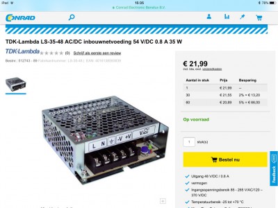

Ja natuurljk Willy #-o
De enige RS 35-48 die ik bij conrad kan vinden is deze geen 14,03€
die kost gewoon meer hier
Of heb jij een andere prijs bij dit staan in Belgie ? Goedkoper ?

bij Reichelt duitsland: 38W Mean Well RS-35-48 waar ik het gros van mijn materiaal bestel

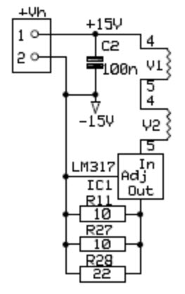

Willy heeft de LM317 inderdaad verkeerd om gebruikt, zo moet ie in de min, zoals in z'n andere versterkers.
De gloeidraad heeft een ca. 7x lagere koude weerstand dan warm, meet maar na!
Hier dus ca. 13V3/0A3=44Ω warm en 6Ω3 koud, bij het opstarten staat er dus eerst 4x0A3x6Ω3=7V6 over de gloei en dus 55-7,6=47V4 over de LM317 en dat is (veel!) te veel ook voor de HV uitvoering.

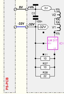

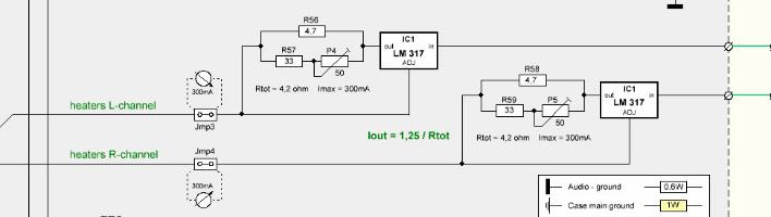

De huidige LM317 sturing in CTA4.0, ik heb even horizontaal gespiegeld en de gloeidraden erbij gezet:
De LM317 sturing in CTA1:
De LM317 sturing in CTA2.1:
Gloei LM317-CTA2.1.jpg (21.82 KiB) 257 keer bekeken
1. De sturing van de CTA5.1 heb ik al eerder laten zien, punt is dat ze allemaal, vanaf de CTA1 tot de huidige LM317-sturing, allemaal hetzelfde zijn opgebouwd.
2. De LM317 HV heeft een drop-out van 60V, dus ruim voldoende voor 47V4 - koude toestand.

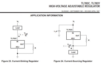

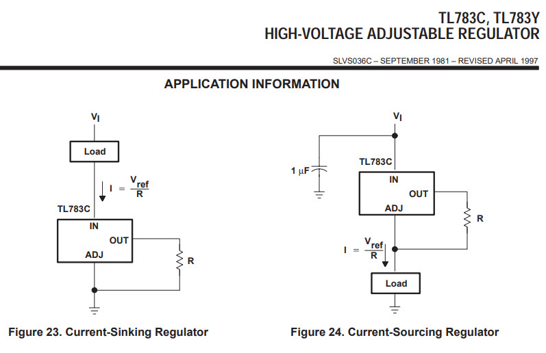

TL783 700mA 125 volt Waarom niet deze
Ook bij reichelt 1,73€
Edit 1900 uur
Gevonden de manier om er een stroom bron mee te maken
Hieronder is de normale functie
De pin out ook maar erbij
Ik ga er minimaal 1 van op voorraad leggen :D

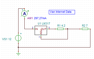

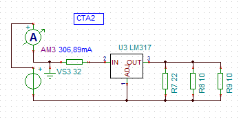

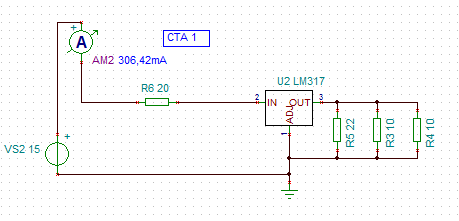

PimDriessen schreef:
Hoi Willy,
Het is een beetje verwarrend, bij de CTA1 staat + 15 Volt dan staat er onder - 15 Volt met een aarde teken ?
Er is een 15V voeding toegepast met negatieve kant aan de massa.
Waarom moet 't altijd zo moeilijk gemaakt :? Een stroombron is iets met twee aansluitingen net zoals een spanningsbron.Ze zijn niet omkeerbaar, dwz er is een plus- en een min-kant.
Met een LM317 is de "IN" de pluskant en de "REF" de minkant. Hoe die in een schakeling zit wordt door de plaatselijke plus en min bepaalt, net zoals ook bij een diode.
PimDriessen
Berichten: 1452
Bericht door PimDriessen »
Hoi Anne,
Het was verwarrend, maar zo is het duidelijk.
Heb de 3 varianten van Willy even in Tina software gezet, hieronder het resultaat.
Is het raadzaam om dit ook in de Philips mono blokjes in te bouwen ?.
Groet,
Pim
Edit 1900 uur
Je hebt gelijk Bert, De TL783 kan net zo goed dienen, ik heb die trouwens op voorraad. We hebben die in de voeding van de laatste EL34-versterker gebruikt, net omwille van zijn hoger toelaatbare drop-out (125V).
In dat geval moet ik het schema niet wijzigen naar "LOAD achter de regelaar" zoals in fig. 24.
Zoals in fig. 23 op de afbeelding kan de "Current-Sinking-Regulator" net zo goed, eigenlijk zoals we het altijd al hebben toegepast.
Ik ga het schema iets duidelijker trachten te tekenen zodat de structuur direct beter te begrijpen valt.
Bert, bedankt voor tip, dit heeft tot veel duidelijkheid geleid :-)

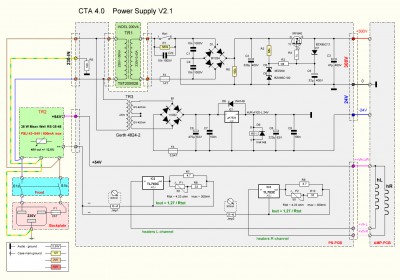

De nieuwst aangepaste versie van de voeding.
:relax:
Zoals je kan opmerken is nu het gedeelte van de gloeisturing een pak duidelijker.
Nu wordt gebruik gemaakt van de TL783C (drop-out=125V), 1 voor elk kanaal van de versterker. Door op de plaats van de jumper een ampèremeter aan te sluiten kan de stroom afgelezen worden die door de 4 buizen van een kanaal gaat. Deze stroom kan afgeregeld worden met trimmer P1 of P2 en mag max. 300mA bedragen.
De -24V voeding is de eerste die opstart en dan via een relais ook de HS opstart. Indien de -24V om één of andere reden zou uitvallen, wordt de HS ook onmiddellijk uitgeschakeld.
De -24V staat verder in voor de negatieve voorinstelling van de eindbuizen, wordt gebruikt voor de instelling van de fazedraaier en voorziet de relais voor de inputprint en voor de omschakeling triode - pentode van spanning.
De HS geeft max. 300V, gelimiteerd door de zeners D5 en D6.
Bij het opstarten komt de HS vertraagd aan de uitgang: elco C5 laadt via R3 langzaam op tot de totale zenerspanning. Pas wanneer C5 is opgeladen, staat de volle spanning op de uitgang.
D7 is ter beveiliging van de S-G van de mosfet die zo nooit boven de 12V kan komen.
De IRF840 is gemonteerd op een sterkoelvin, IC1-2 en 3 op een U-profiel en worden nauwelijks warm. De koelvinnen zijn voornamelijk van belang bij het opstarten.
Buiten de print vinden we de ringkern terug van 200VA (die ik eerst bij op de print wou zetten ,maar met zijn 2kg en dia 12cm daar toch wat zwaar en groot voor is), die kan het makkelijkst verticaal tegen de achterwand van de versterker worden geschroefd.
Dan hebben we nog de SMPS RS-35-48 van MeanWell, die kan zowel plat als op zijn zijde, op de bodem van het chassis geschroefd worden.
En nu start ik met het ontwerp van de print. :-k

heb 1 opmerking betreffende de Jumper verwijderen om een Ampere meter te plaatsen om de gloeistroom te meten
Willy :-k
Is een Meetweerstand van 1 ohm en daar de spanning over meten niet bedrijfszekerder
En van de meeste multimeters is de 400 mA zekering meer dan eens kapot gegaan
Dus ik meet tegemwoordig als het ff kan Spanning over een meet weerstand

OK, jmp1 en jmp2 worden vervangen door R11 resp. R12, telkens 1ohm, moet dus 300mV max. over gemeten worden.
