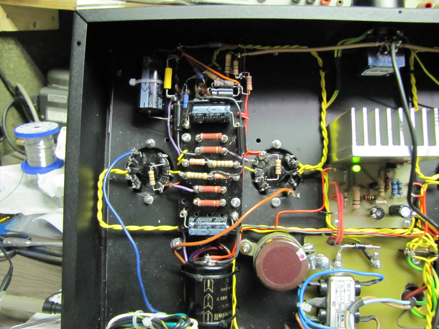

Beide Elco,s van 470uF zaten niet aan de kathode
Nu wel
De zwart geblakerde weerstanden heb ik vervangen door een 3W 270 Ohm
Beide buizen hebben nu ongeveer dezelfde Kathode stroom
Ongeveer 15 volt over de 270 ohm weerstand
Bij 1 heb ik er 1K ohm parallel gezet

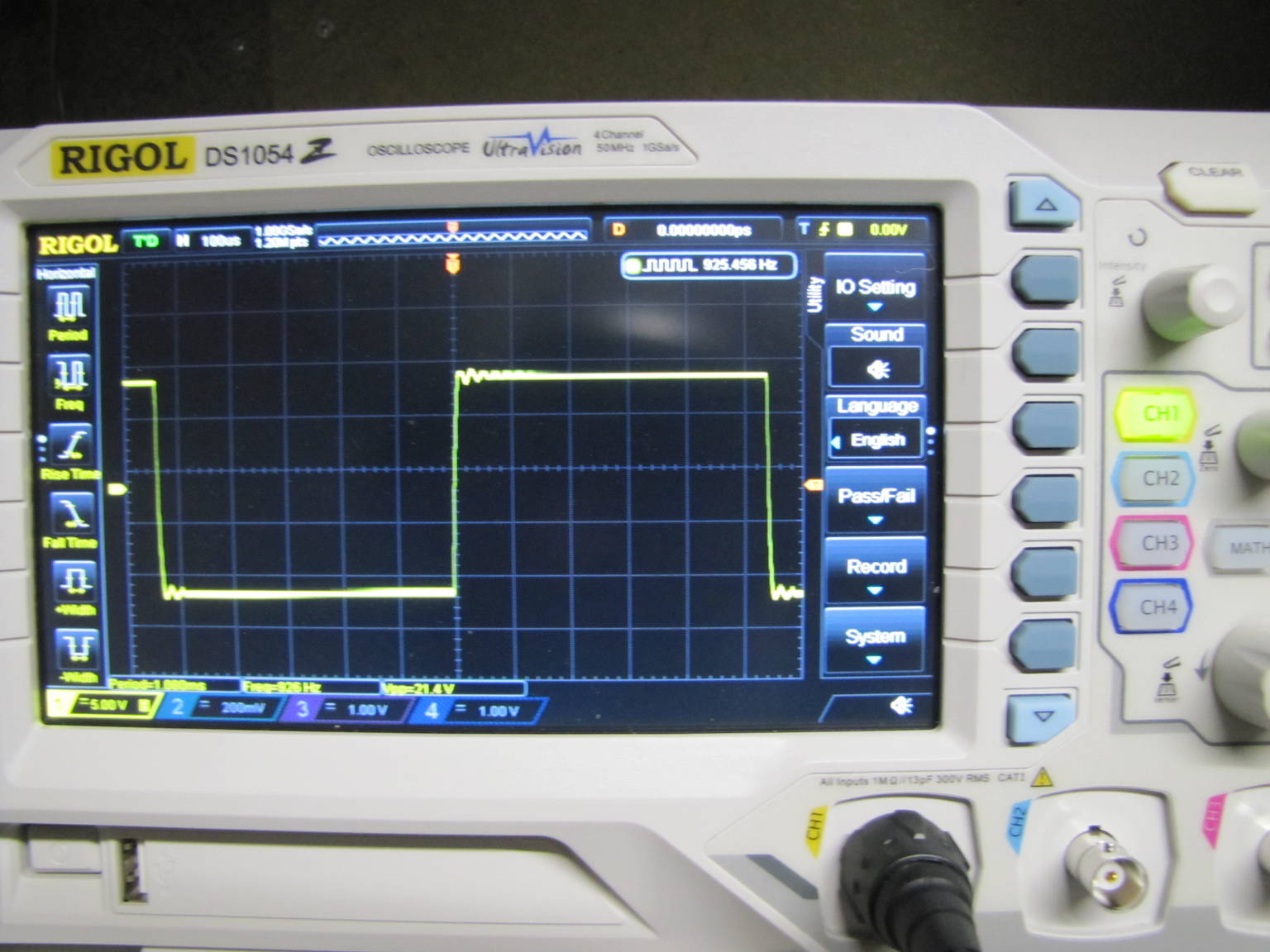

Eerste plaatje is het terug koppel circuit orgineel 1k5 en en 1N5
bij het 2de plaatje heb ik over de 1N5 1000pF aan parallel gezet
Achja Bert, de buizenbak die het in 1 keer helemaal 100% doet moet ik nog tegenkomen, bij mij dan :mrgreen: en precies wat Aat zegt, de blokgolf is al erg netjes hoor, zou ik niet zoveel meer aan veranderen. Succes met de ontbrom perikelen.

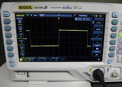

Anne ik heb even wat gespeeld met de waarden in het terug koppel circuit
Gewoon om te kijken of het NOG beter kan
dit is denk het beste resultaat is
eerst het Orgineel
2 de Plaatje ( ik twijfel betreffende de waarden ) 1N 2K2 of 1N5 2K2 :oops: niet goed opgeschreven
Maar ik kan het reproduceren
3de plaatje is bij 10Khz dat is tot nu toe de beste 10Khz blok welke ik hier uit een buizenversterker heb gekregen
Uitgezonderd natuurlijk als ik de volumeregelaar helemaal open schroef en alles overstuur
dan heb ik en perfecte blok :mrgreen:
Maar morgen is er weer een dag en lees graag vanavond wat ik anders of helemaal niet moet doen

Dat ziet er heel aardig uit :D .
Zat nog te denken, je heb toch 4 eindbuizen.Kun je niet uitzoeken welke het best samengaan ipv die extra weerstand om de stroom wat bij te stellen.
Als je de tegenkoppeling vermindert door 2k2 ipv 1k5 te nemen neemt de ingangsgevoeligheid toe maar de uitgangsweerstand ook.Het parallel Ctje heeft dan meer invloed (mag kleiner) maar de uitslingertijd weer groter (meer krabbeltjes).Er zullen ook nog wel verschillen zijn of er een LS dan wel een weerstand aanhangt.Zou het verder maar zo laten, tenzij 't een leuke bezigheid is :sure: .
Dat is ons aardig gelukt Anne :P :proost:
ja inderdaad die ik nog heb liggen zijn Nieuwe , die ik nu gebruik daarvan weet ik het niet,
Ze Komen uit een nalatenschap waarvan ik deze 2 heb gekocht ook die 6SL7
De ik nog heb liggen komen van eerst aan Jan vragen
En Jan heeft ze op productie geselecteerd voor me.
Bedankt voor de uitleg van de terug koppeling
ik meende te zien dat de Eerste piek nu meer gedempt is en er wat kriebeltjes extra bij gekomen zijn.

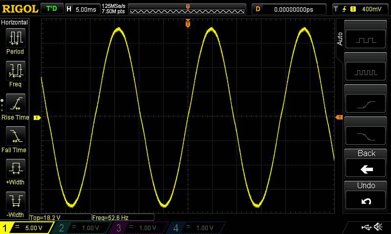

Ik zou weleens een 50Hz (of lager) blok/sinus willen zien.
Zie voor de scoop http://www.eleshop.nl/rigol-ds-oscilloscope.html, er zit inderdaad USB-geheugen op.

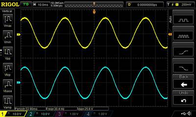

Ik heb vanmiddag dacht ik een berg foto,s genomen Niet dus :oops:
Ondanks dat ik een digibeet met jaren ervaring ben :?

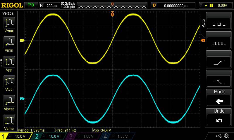

uit mijn hoofd 26vpp onvervormd bij 30hz
bij 1khz is dat 32 volt PP Beide kanalen tot ik flattopping zie uit gestuurd
Ohja dummy,s zijn 5.5 ohm
Onderstaandplaatje met een bibberende telefoon gemaakt

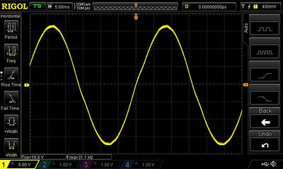

ik weet niet wat ik uit deze metingen kan leren
de weerstanden zijn ca 5.5 ohm en die zitten op de 4 ohm ls aansluiting
de terugkoppel draad zit op de 8 ohm aansluiting
Re: Bouw Eindversterker met EL12 (ontwerp Anne )
dit is over 8 ohm op de 8 ohm aansluiting ugt

Dertig Hz is wel wat laag, krijg je beetje vervorming, vermoedelijk de trafo.En de toppen zien er ook niet zo mooi uit.Is eigenlijk te verwachten als je tot max. uitstuurt.Als de begrenzing inzet valt de versterking terug naar niks, doet de tegenkoppeling ook z'n werk niet meer.
Ziet er verder hoopvol uit.
